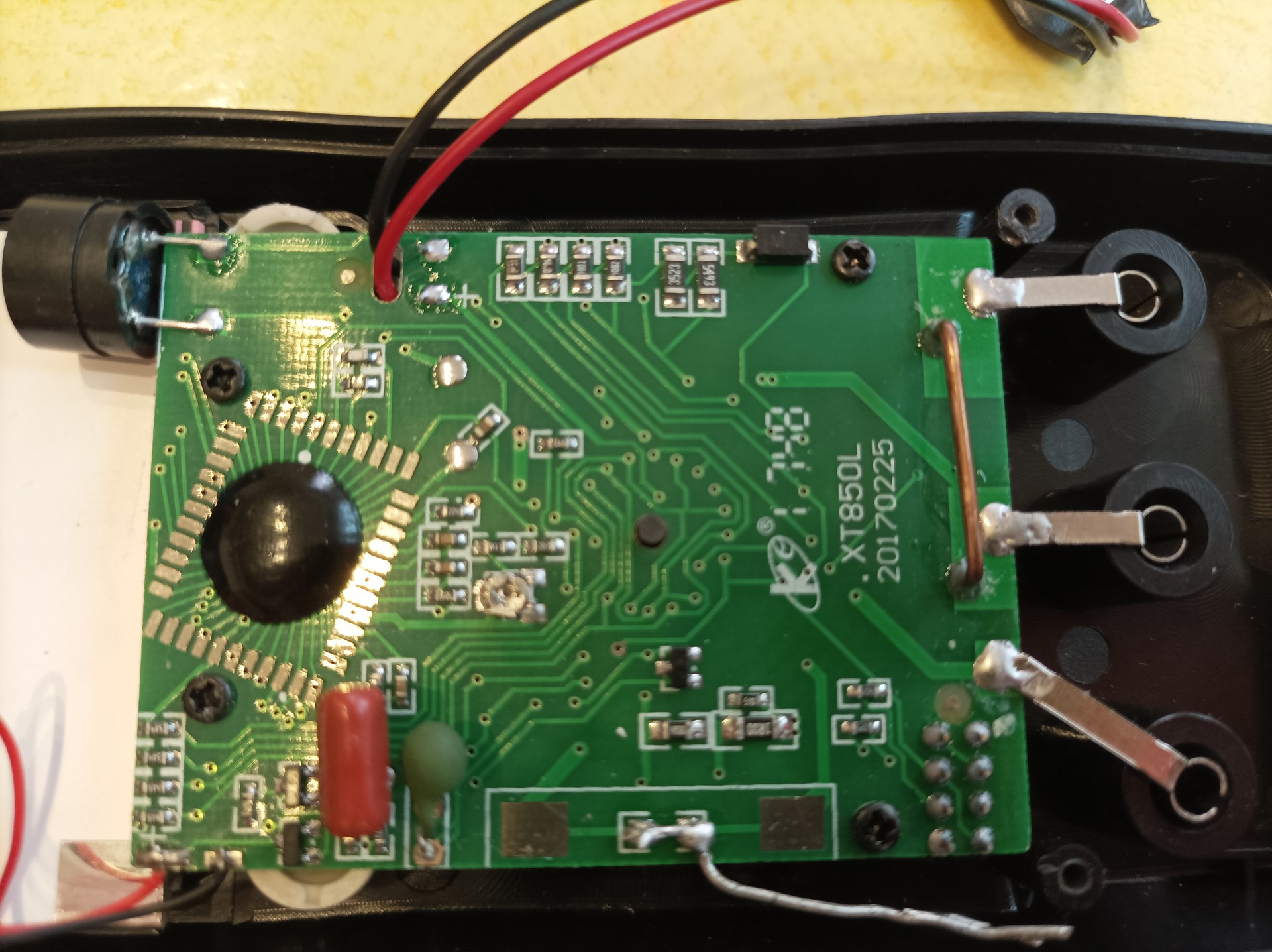

(#) pipi válasza btamas81 hozzászólására (») Feb 27, 2023 /
Ha van benne bizti, azt nézted? Nem látszik rajta ha kiment...
(#) erbe válasza btamas81 hozzászólására (») Feb 27, 2023 /
Még mindig nem vagy hajlandó leírni, milyen típusú a multimétered. Ráadásul még azonos típusjelölésen belül is tucatnyi változat készült, elég, ha a D830B-t említjük, de sok más típusra is áll. A típuson kívül a belsejéről fotó is kellene.
(#) btamas81 válasza pipi hozzászólására (») Feb 27, 2023 /
Néztem, legalábbis amit én annak gondolok. Áthidaltam, semmi valtozás
(#) btamas81 válasza erbe hozzászólására (») Feb 27, 2023 /
Elnézést XL830L. Holnap teszek képet.
Azzal amit írsz én is szembesültem. Van egy másik 830-om, de nem tudtam az elektronikát átcserélni.
Ha ilyen akkor nézd meg a nagy R010 fekete ellenállást, meg a mellette lévőt. Ha van másik multid, akkor tudsz mérni/csipogni A biztit úgy látom kispórolták. Utána kövesd a fóliát onnan hová megy... ha a tekerősön keresztül a taknyolt IC-lábra akkor szerintem kuka
A hozzászólás módosítva: Feb 27, 2023
Tárgyalási alap.
XL830L
(#) pipi válasza pipi hozzászólására (») Feb 27, 2023 /
Ja a link kimaradt tőlem ugyanazt akartam/találtam mint erbe
(#) btamas81 hozzászólása Feb 28, 2023 /
Az enyémnek így néz ki a belseje.
Végigméregettem. 10A állásban csak két lábon sípol a multi, ez trimmer két lába.
(#) btamas81 válasza btamas81 hozzászólására (») Feb 28, 2023 /
Sikerült megjavítani. Felül a betápnál van négy ellenállás egymás alatt, abból a felső kettő volt rossz. Áttettem a másikból, működik. Kb olyan pontos mint volt.
Tudom kis kínai pár ezer forintos vacak, de ezen legalább két golyó fixálja az tekerőt. Ezért szeretem. A donor valami aneng volt, na az nem ilyen.
Köszi a segítséget!
A hozzászólás módosítva: Feb 28, 2023

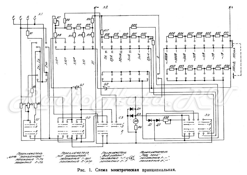

(#) vfd ora válasza proli007 hozzászólására (») Márc 3, 2023 /
Igen közben kiderült hogy a D1, és a D2 dióda megadta magát! Kicseréltem őket, és újra hitelesen mér. AC- ben AC-t mutat, de DC-t nem, és fordítva! Viszont az Ampermérés kb 10%-al kevesebbet mutat 3A-es állásban egy 1,5V-os új elemre 0,3A mutat! Itt mi lehet a baj?
A hozzászólás módosítva: Márc 3, 2023
(#) proba válasza vfd ora hozzászólására (») Márc 3, 2023 /
Ha az áram bemeneten van védő dióda, azokat szedd ki, szeretnek átvezetni túláram után.
(#) vfd ora válasza proba hozzászólására (») Márc 4, 2023 /
Én nem látok ilyet, de itta van a kapcsolási rajza.
A hozzászólás módosítva: Márc 4, 2023
Köszönöm a segítséget! A leírása alapján megoldódott az Ampermérési hiba oka! "Rossz mérőzsinór"!
(#) vfd ora válasza vision61 hozzászólására (») Márc 4, 2023 /
Köszönöm a leírást, így végre megoldódott az Ampermérési probléma!"Rossz mérőzsinór"!
