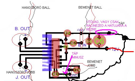

nem tudom hogy egy 9Vos elem mekkora áramot tud leadni de mivel ez a kapcsolás kis feszültségről működik ezért valószínűleg nagy áramot fog felvenni tehát nem hiszem hogy egy 9 voltos elem bírja a strapát..probáld meg egy számítógép tápjának 12Vos ágára rákötni..ui.:hűtőbordát feltétlen rakj rá mert leég a ház az ic hőjétől

(#) totti91 válasza rannek hozzászólására (») Júl 22, 2008 /
én is ugyanezt mondtam..annyi a külömbség hogy a hangszóró kimenetet nem jelöltem mivel az szerintem eléggé egyértelmű és én gnd-t írtam mivel az valójában az..nem táp - meg az akkor lehetne ha pl +-12Vot igényelne
(#) rannek válasza totti91 hozzászólására (») Júl 22, 2008 /
én nem tudom mit ronthattam el pedig mindent jól kötöttem be de most már nagyon hálás lennék hogyha adna valaki használható tippet mert egész napom elment erre :no:
az ic jó?..ellenállás nem más értékű?
ic biztos jó 1 ellenállás van az tuti hogy jó.Nem lehet hogy valami a stand-by val van a gond? Mert olvastam az adatlapon valami ilyesmit

(#) titi válasza rannek hozzászólására (») Júl 23, 2008 /
Gyakori hiba, hogy a nyáknak a tükörképe készül el, és ezért az IC nem jól kerül bele...
(Na ezt elég furán fogalmaztam.)
Dobj egy képet az erősítődről, és holnap megnézem.
(#) rannek válasza titi hozzászólására (») Júl 23, 2008 /
nem hinném hogy bármit látnál a képből mert nagyon rossz minőségű. De mondom leellenőriztem és minden forrasztás stimmelt.Az IC nem lehet fordítva bent mert a felső lábainak száma több mint az alsónak. Szóval nemis tudtam volna belerakni.Nekem a Stand-By a gyanús mert csak alapzaj van.Vagy lehet hogy a bemenet a nem jó?Mert ezt a kapcsolást a TDA1554 topikba láttam és ott aki ezt a kapcsolást feltöltötte őneki működött.Csak hát ő már 2 hónapja nem lépett fel szóval kétlem hogy válaszolna

(#) rannek hozzászólása Júl 23, 2008 /
Na gyerekek megoldódott
kevés volt a táp neki!!! Pedig az adatlapon az volt hogy már 6 voltról üzemel
na mindegy azért köszönöm szépen a segítséget és a helyes bekötési segédletet. Nélkületek nem ment volna!!
Nah megint én vagyok! Van egy kis baj. Az erősítő tökéletesen működik csak az IC-valamiért hihetetlenül meleg lessz.Nem hallgatok semmit csak megy üresjáratba.Akkor is meleg.Pedig elvileg ilyenkor nem kéne melegnek lennie.Vagy ez természetes???
(#) totti91 válasza rannek hozzászólására (») Júl 23, 2008 /
de melegednie kell..üresjárásban is átfut rajta jópár mA és baromira melegedik..mint már írtam a kis felszültség miatt nagy áramot igényel
ui.:ne spórolj a hűtőbordával
(#) rannek válasza totti91 hozzászólására (») Júl 23, 2008 /
okés köszi
(#) Kovidivi válasza rannek hozzászólására (») Júl 23, 2008 /
esetleg valami gerjedés van? Szkóppal nézd meg a tápot, és a kimenetet!
(#) rannek válasza Kovidivi hozzászólására (») Júl 24, 2008 /
nem már megoldódott! A hűtés volt neki kevés
