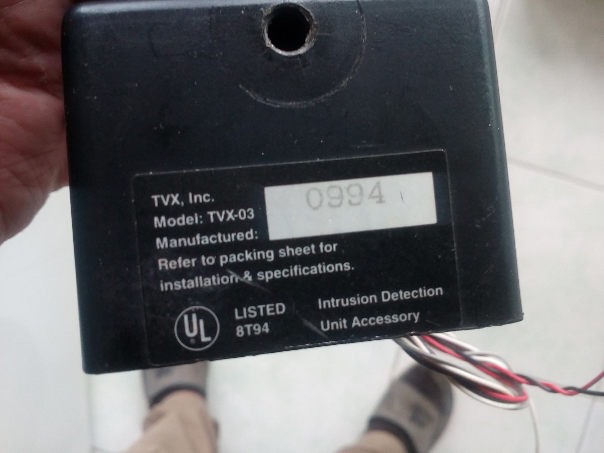

(#) Golfer hozzászólása Ápr 25, 2023 /
Hallo!
Van itt nekem egy kameràm, de nem talàlok róla semmit az interneten.
Igy feltennèm itt a kèrdèst; ki talàlkozott màr ilyennel?
Ki mit tud (?) róla.
Tipusa: TVX 03
A vàlaszokat elöre ist köszönöm!

(#) img válasza Golfer hozzászólására (») Ápr 25, 2023 /
A helyedben megpróbálnék írni egy mailt a gyártónak a specifikációért.

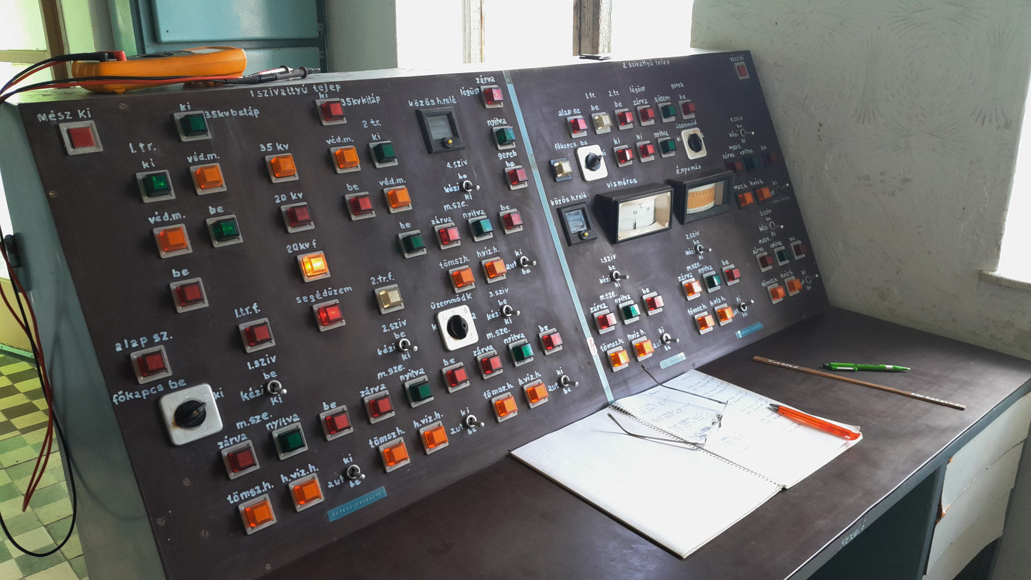

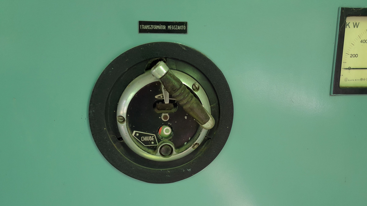

(#) Bakman hozzászólása Máj 9, 2023 / 10
Ma időutazáson vettem részt. Ha minden igaz, az 1960-as évek csúcstechnikája. Szivattyútelep.
