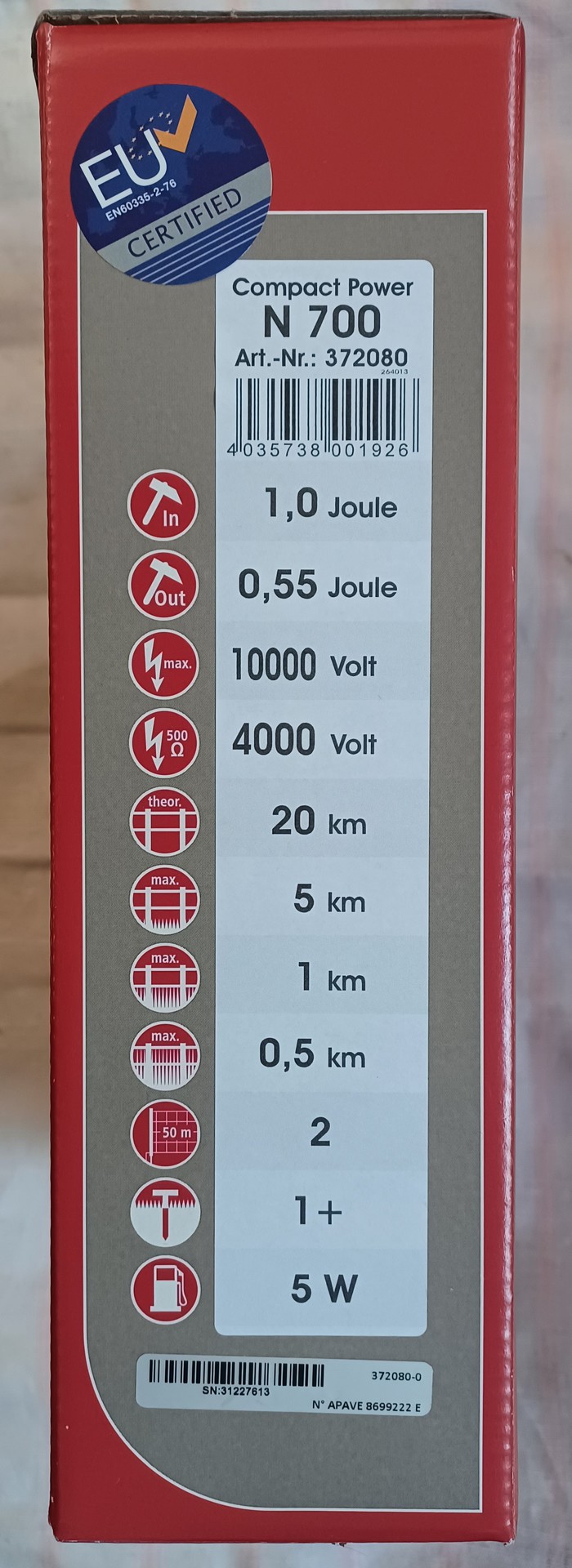

(#) Gafly válasza Remci hozzászólására (») Jún 1, 2023 / 1
Lefényképztem egy gyári készülék dobozát.
Kicsit olyan SUDOKU jellegű, de hosszas nézegetés után hasznos következtetéseket lehet belőle levonni.

(#) Remci válasza Gafly hozzászólására (») Jún 1, 2023 /
Köszi. Igazából ebből lehet látni, hogy mennyit tud ez a pásztor. Meg aztán az sem mindegy, hogy karám vezetéknek mit használ az ember. Én horganyzott drótot szoktam ajánlani, kisebb az ellenállása is és olcsóbb is mint a villanypásztor vezetékek.

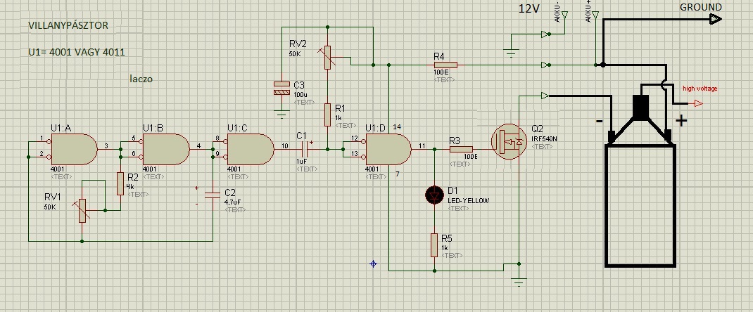

(#) llaczo hozzászólása Jún 4, 2023 / 4
Gondoltam megmutatom az én villanypásztor kapcsolásomat. Azért szeretem mert egyszerű és ha kell akkumlátorról is lehet használni olyan kevés a fogyasztása. Egy töltéssel napokig elmegy. A 12 volt 2A táp kondijairól fél percig is elcsattog. Persze itt a minimális beállításokat kell használni.
Érdekessége még hogy ha nincs kéznél bombina, 12 voltos trafóval is működik. Fél centis szikra lovaknak már elég.
A potenciométerek luxus kategória. Ha megvan hogy milyen jószágra, mekkora távon lesz használva, ellenállással belőhető.
Maximálisra állítva centis narancs szikrát ad. Sok kilométeres kerítésre is alkalmas.
Ez a sokadik munkám. Ezt egy barátomnak készítettem. Ő hozta a dobozt is.
