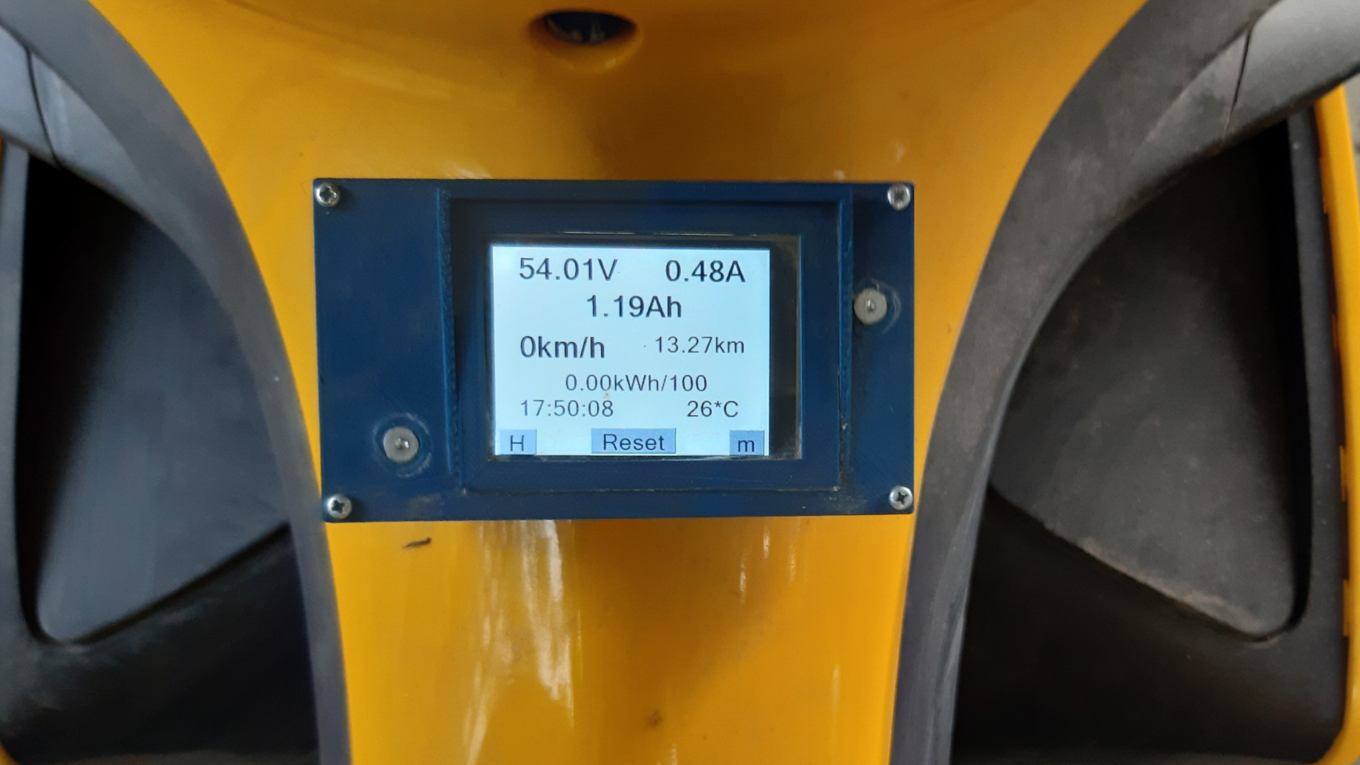

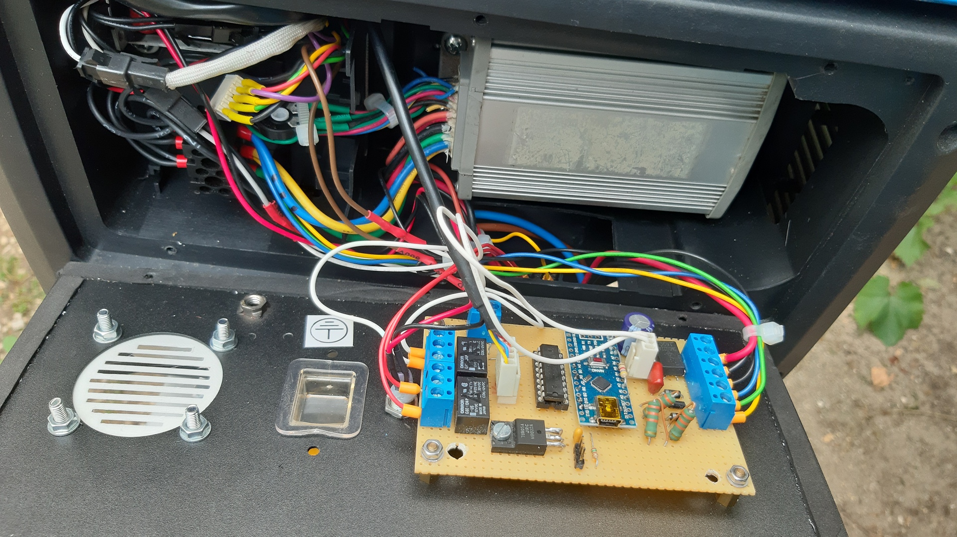

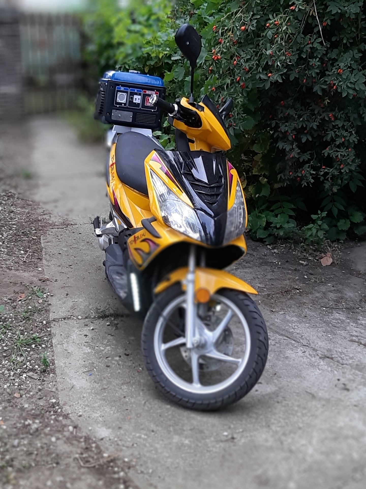

Van egy kínai elektros robogóm amit egy átalakított aggregátor tud tölteni menet közben, saját fejlesztés.
Van benne 48V 10Ah LiFe akku, ezzel 15km t tudok menni, a benzinmotorral kiegészítve kb 40km t, 4L benzinnel kb 150km-t, de csak rövid távon használom így nem tudom pontosan, illetve még töltögetni kell mert az aggregátornak kicsivel kevesebb a teljesítménye mint a névleges, meg kell egy szoftver frissítés mert eddig csak az akku feszültségét tartotta középszinten, tudom a SOC értéket amit egy másik egység mér, így ha ezt összekötöm akkor tudok pluszban rátölteni. Az elkészítésének egyik oka hogy 4L benzin kiváltásához fél millió forint értékben kell Li ion akkut venni, a motor akku nélkül 180 ezer volt, az aggregátor ISG-1200 meg 10 ezer mert tervezési hibák miatt nagyon sok tönkrement így olcsón hozzá lehetett jutni. Természetesen az aggregátort nem kell berántani egy kisebb elektromos kerékpár motorvezérlője indítja be.
A hozzászólás módosítva: Jún 22, 2023
