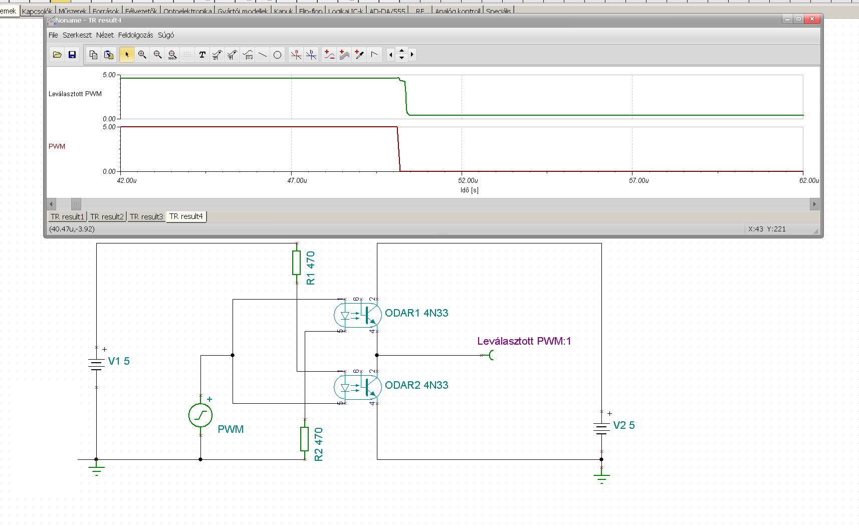

Egy PWM jelet kellene teljesen leválasztani. Optocsatolóra gondoltam, de egy átlagos opto nem jó. Szerintem lassú lehet. A PWM jel 1-2 KHz között van. Lenne erre valamilyen ötletetek, hogy melyen megoldást, vagy milyen optocsatolót alkalmazzak?

(#) JZoli válasza bitmixer hozzászólására (») Jún 22, 2023 /
4N25 meg valami 4 lábú kínai típust is próbáltam. 5V-os PWM jellel, amit az Arduino ad. oszcilloszkópon is néztem, olyan mintha nem kapcsolna ki az optocsatoló. A bázisellenállás segíthet, azt még megpróbálom.
De... Inkább leírom konkrétan, hogy mire kell. Egy frekvenciaváltó bemenetére ment eredetileg a PWM jel, de a motor indulásakor minden esetben kiáll a szoftver hibára. Ha beteszem az optot akkor nem áll ki hibára, de a fordulatszám tartomány nagyon leszűkül. Az a baj, ahogy nézem, az Arduino fordulatszám beállító bemenet testje, meg az Arduino testje ilyen esetben összeveszik, valahogy nagyobb a potenciálkülönbségük. Maga az összekötéstől egyből jönnek a hibák. Ha optot teszek bele, akkor nincs hbajel, de-mint írtam- kicsi tartományt szabályoz a PWM "szekundere". Valamilyen leválasztás jó lenne. Erre, ha van ötletetek azt is szívesen fogadom.

(#) Skori válasza JZoli hozzászólására (») Jún 22, 2023 / 1
Push-pull (ill. félhídba) kötve két normál optocsatoló is tud gyors lenni, de lehet gyorsabb optocsatolókat is kapni, ameyek akár MHz-ekre is jók (pl. 6N37 10Mbps-re ajánlott), vagy vannak FETmeghajtó kimenetű optók is, pl TLP250. De lásd a csatolt kapcsolást, ugyan csak szimuláció, de működhet, és olcsó.
