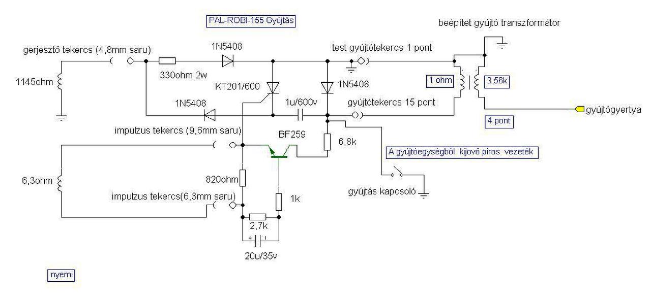

(#) vision61 válasza gyulank hozzászólására (») Jún 26, 2023 /
„Legyen mondjuk a gyertyahézag 0,6mm ... szerinted mekkora feszültség kell, hogy ezt a hézagot átüsse, és ott szikra keletkezzen?”
„Amúgy ha értelmes választ akartál volna írni, azt megtehetetted volna úgy, hogy mondjuk mérjem egy grécen keresztül,”
Nehéz lesz ilyen "grécet" találni.
(#) gyulank válasza vision61 hozzászólására (») Jún 26, 2023 /
Mi lenne, ha nem kérdeznéd vissza amit kérdezek? Mondd meg mennyi, ha tudod... Nem tudsz normálisan beszélni? A kérdéseid sem azzal kapcsolatosak, amit nem tudsz, de én igen, a válaszaid sem válaszok, csak rébuszok. Ha esetleg azért lenne nehéz ilyen, amit ugye nem írtál milyen, direkt írtam így grécet, mert nagyobb feszültség jön a trafón ki, egyrészt a tekercseken nem gondolom, hogy magasabb jönne, másrészt, a trafó után, ha magasabb jönne, akkor azt le lehet vinni mondjuk ellenállással, vagy trafóval, és ha tudjuk mennyi volt, és mennyinek kell lennie utána, akkor, ha nem annyi, akkor nem jó. De erre se ti vezettetek rá azzal, hogy engedd el, vegyél újat, kézi kapa , szerinted?
(#) gyulank válasza gyulank hozzászólására (») Jún 26, 2023 /
Plusz azzal kezdtem, hogy ki lett cserélve a tirisztor, szóval nem csak a gyertyapipát tudnám mérni.

(#) madzagos válasza gyulank hozzászólására (») Jún 26, 2023 /
Először is egy fotót tehetnél fel a kapádon lévő gyújtásról. A lendkerék igen idővel veszíthet a mágnesességéből. Műszerrel ne akard mérni a gyújtótrafóbol kijövő feszültséget mert szétbassza a műszered. Kb néhány 1000Volt jön ki belőle. Ha jeladós gyújtás van rajta akkor nézd meg a jeladó tekercs testpontját mert az szokott beoxidálódni.
(#) tufatofu válasza madzagos hozzászólására (») Jún 26, 2023 /
Milyen kapáról, hisz ez csak kérdés, hogy a választ adókat le lehessen hülyézni, mint a mikrofonnál(aminek a tipusa is titkos), a rezsónál, a PC tápos értetlenkedésnél. Nincs ott semmiféle kapa.
(#) madzagos válasza tufatofu hozzászólására (») Jún 26, 2023 /
Meglátjuk hogy mit válaszol. Én azért adok egy esélyt.
(#) gyulank válasza madzagos hozzászólására (») Jún 26, 2023 /
Jeladó tekercs testpontja? Ezen a rajzon a nagy és a közepes csatlakozóra megy közvetlenül.
Légyszíves tegyél fel egy fotót a kapád gyújtásáról. Hogy be tudjam azonosítani. Mert ha megszakítós akkor más a javítás módja, ha tirisztoros akkor is más a javítás módja. Míg nem látom a konkrét gyujtást addig nem tudok tanácsot adni.
Ez a konkrét gyújtás rajza volt. Rá is van írva, hogy Robi 155.
Akkor a jeladó tekercset kell kimérni elsőnek. +a csatlakozásokat megtisztítani.
Hogy? Mert mindent mértem már, és leírtam.
