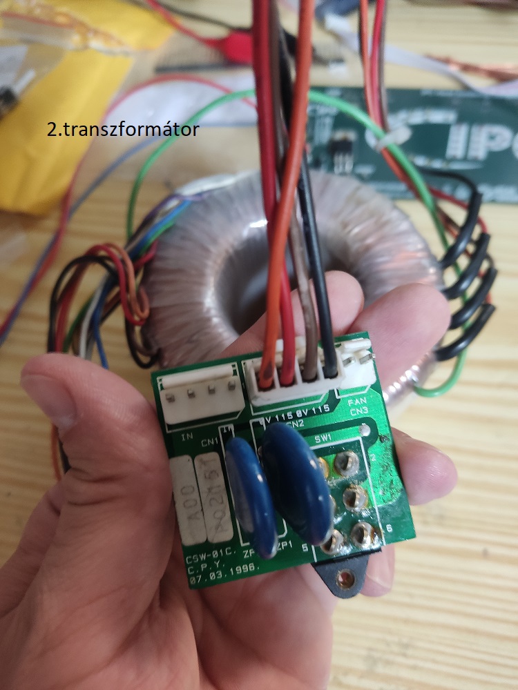

(#) Directors hozzászólása Jún 24, 2023 /

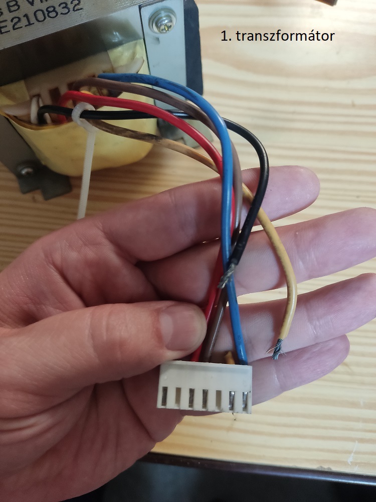

Van 2 db trafóm. Sajnos nem tudom melyek lehetnek a primer tekercsek.
Szükségem lenne egy kis segítségre a beazonosításában.
1. transzformátor
sárga fekete 8,5 ohm
sárga kék 0,8 ohm
kék fekete 8,3 ohm
barna piros 1,1 ohm
Vajon a sárga fekete, vagy a kék fekete lehet a primer tekercs ?

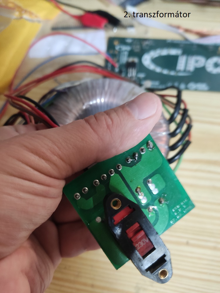

2. transzformátor
narancs piros 7,5 ohm
narancs barna 19,6 ohm
narancs fekete 20 ohm
piros barna 12,8 ohm
piros fekete 17,2 ohm
barna fekete 7,5 ohm
Itt a narancs fekete lehet a 230V-os primer tekercs ?
A hozzászólás módosítva: Jún 24, 2023
(#) Directors válasza Directors hozzászólására (») Jún 24, 2023 /
A 2. transzformátort megmértem a panel lecsatlakoztatása után is.
Ott a narancs piros kábel közt 7,5 ohm-ot mértem. Illetve a barna fekete közt mértem 7,5 ohm-ot.
(#) kaqkk válasza Directors hozzászólására (») Jún 24, 2023 /
Az elsőnél a sárga fekete +kék fekete sorban (2*110v)
a másodiknál a narancs barna + narancs fekete szerintem .
(#) jani1987 válasza Directors hozzászólására (») Jún 25, 2023 /
A többiek javasolták régebben: köss rá egy pár voltos trafót az egyik ágra és mérd meg a kimeneteket.
(#) Alkotó válasza Directors hozzászólására (») Jún 25, 2023 /
Esetleg a feliratot is elfogadhatod hitelesnek, hiszen oda van írva.
(#) Directors válasza Alkotó hozzászólására (») Jún 25, 2023 / 1
Köszönöm mindenki segítségét!
Ha minden igaz sikerült kiderítenem.
A 2. transzformátornál a pirosat a barnával összekötöttem, a feketére és a narancsra pedig rákötöttem a 230V-ot. A biztonság kedvéért sorba kötöttem vele egy 230V-os izzót is.
A 1. transzformátornál pedig a feketére és a sárgára kötöttem a 230V-ot.

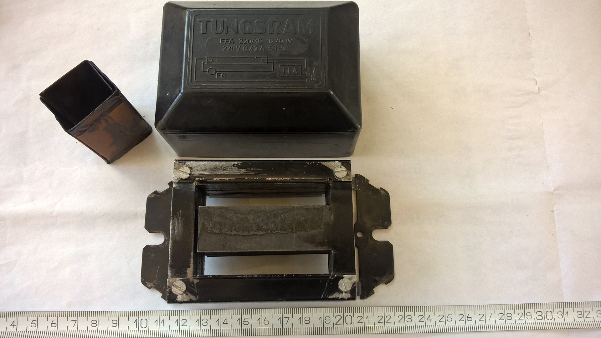

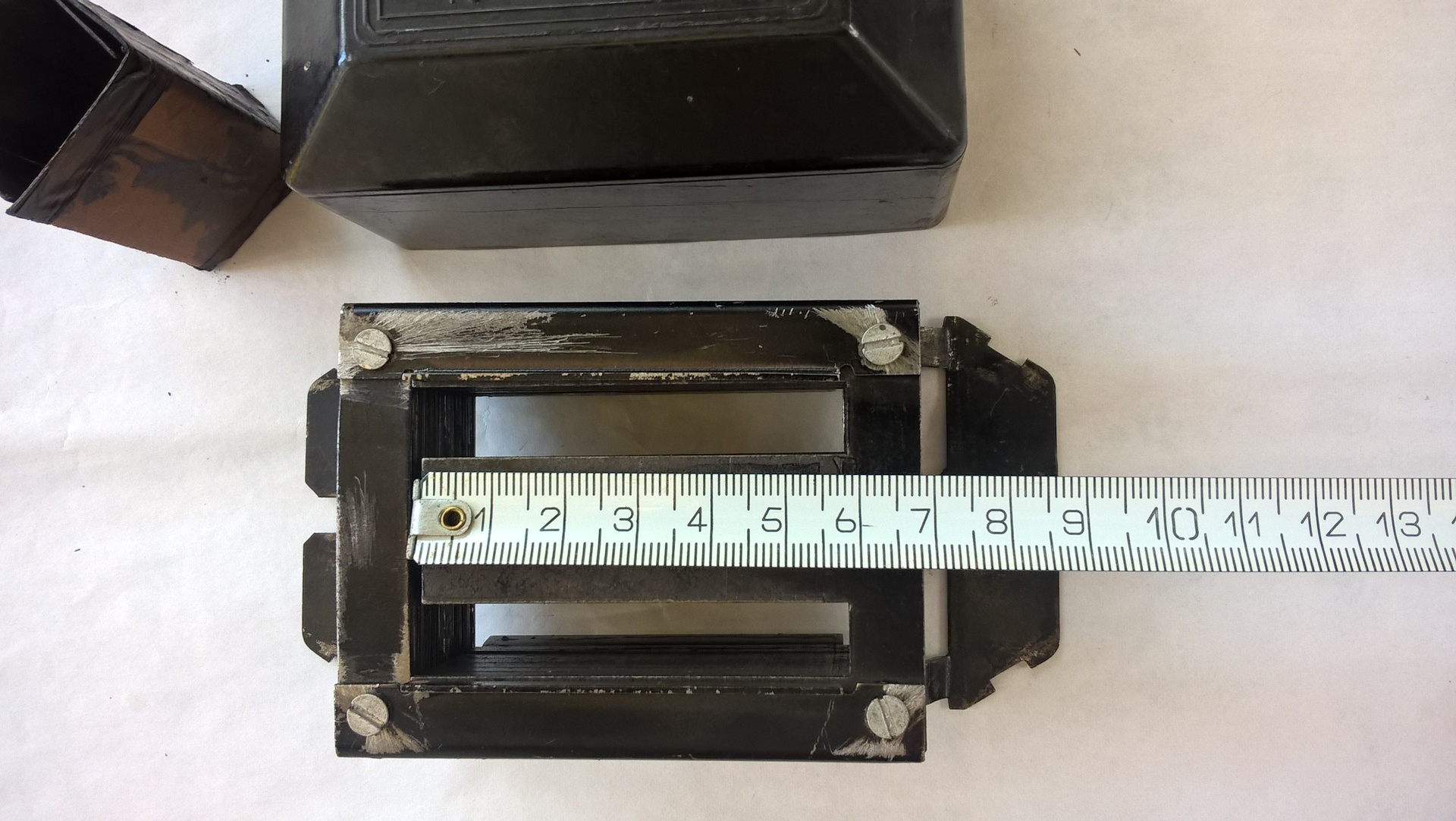

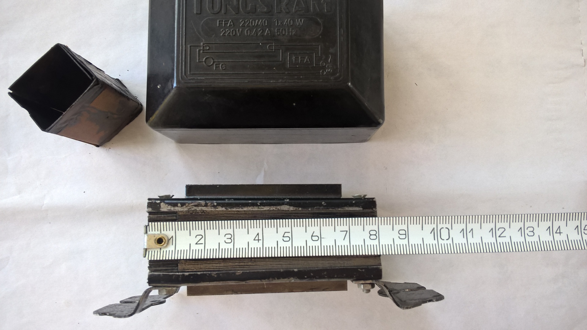

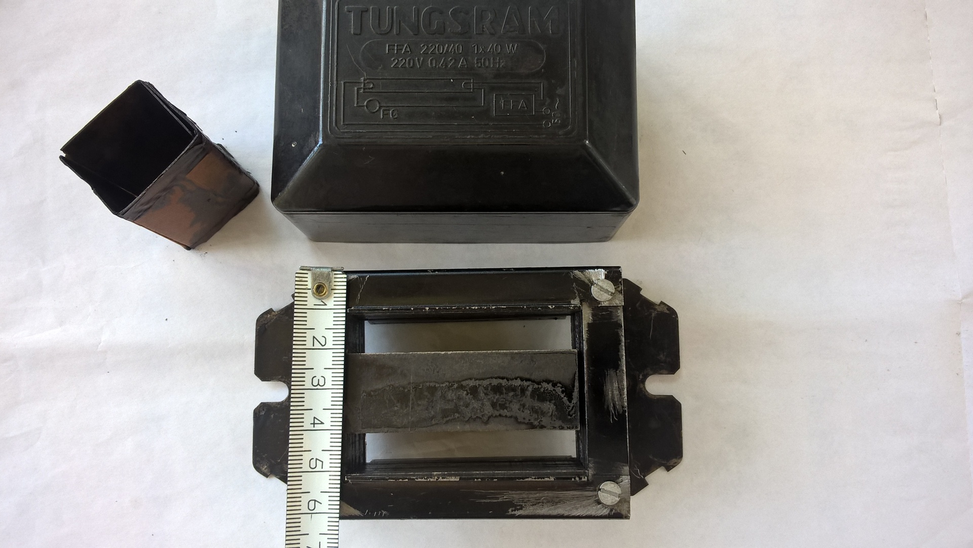

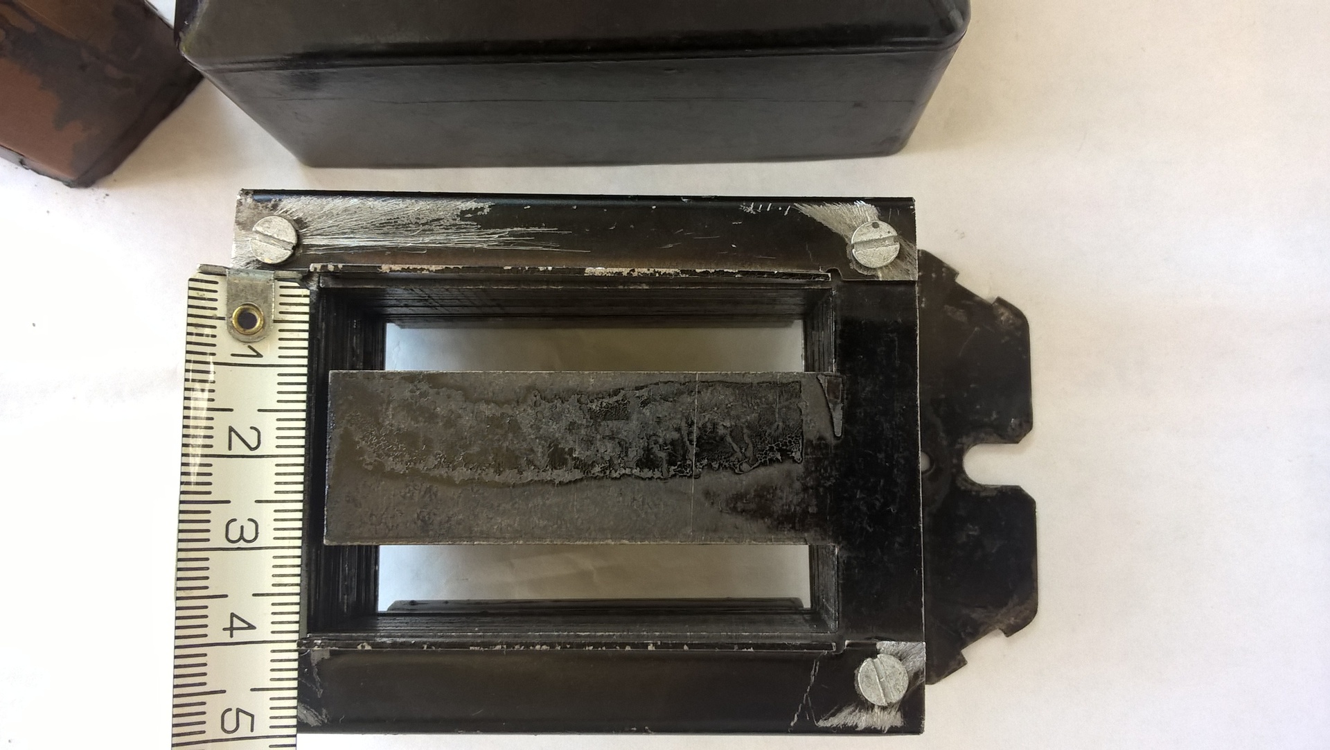

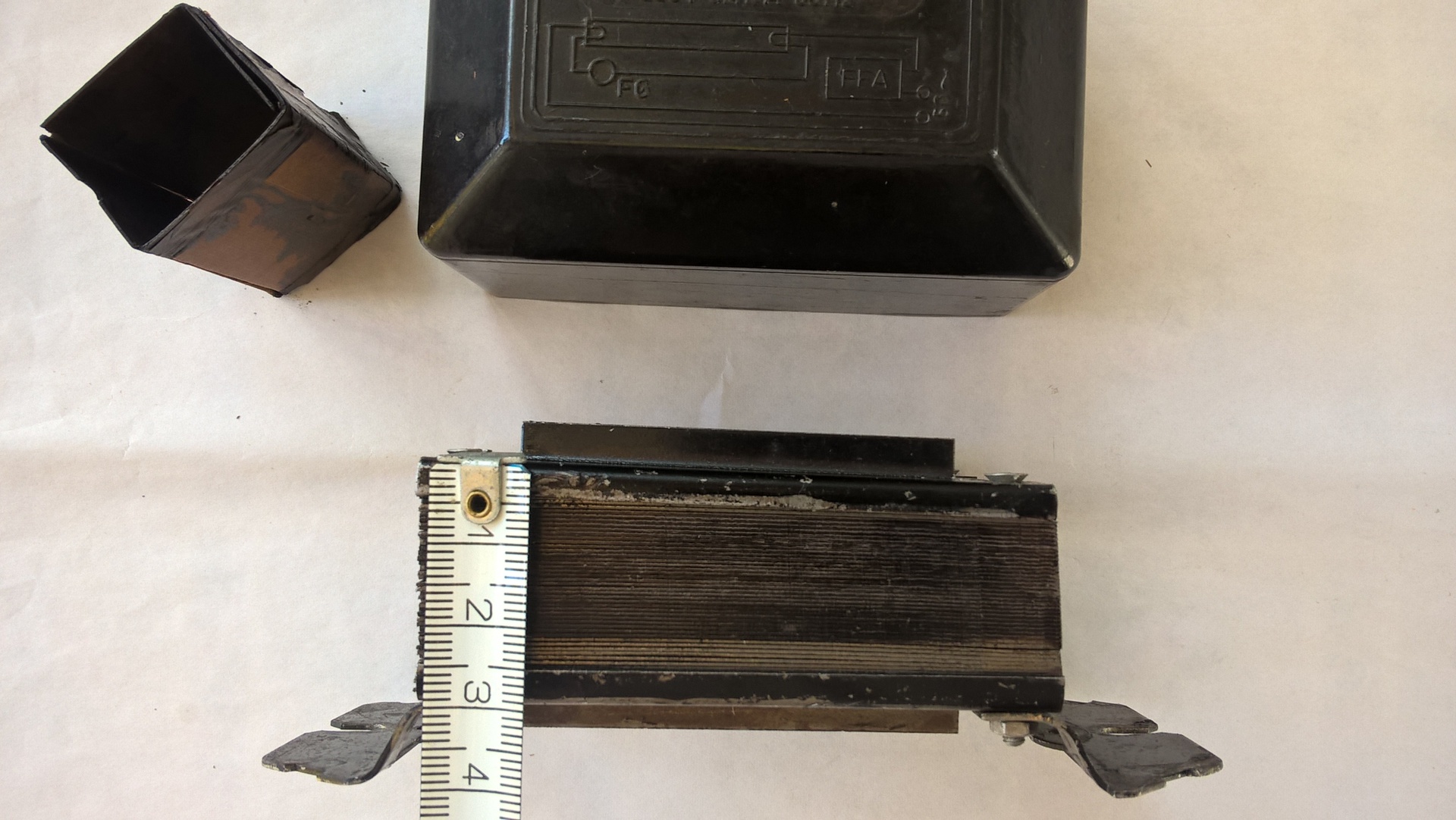

(#) fakezű hozzászólása Júl 8, 2023 /
Szétszedtem egy régi Tungsram fojtótrafót. Lehet ebből hagyományos transzformátort készíteni?
A vasmag EI, a "csévetest" mérete nagyjából 2x2,5x6 cm és egyszerű prespán lemez.
Ha nem kérdeztem nagy ökörséget, és megoldható az áttekercselés, akkor a méretek alapján kb. mekkora teljesítményt lehet(ne) kihozni belőle?
(#) mcc hozzászólása Júl 8, 2023 / 1
A középső oszlopnál található légrés miatt nemigen alkalmas hálózati trafónak.
(#) vision61 válasza fakezű hozzászólására (») Júl 8, 2023 / 1
Ekkora légréssel szerintem nem alkalmas rá, még akkor sem, ha váltakozva rakod össze a lemezeket.
(#) ferci válasza fakezű hozzászólására (») Júl 8, 2023 / 1
Mégha váltakozva is lemezelnéd be, akkor se lenne jó.
A légrések miatt nagy lenne az üresjárási áramfelvétele, hamar leégne.
(#) fakezű válasza ferci hozzászólására (») Júl 8, 2023 /
Köszönöm srácok!
Akkor ez a kérdés gyorsan rövidre is lett zárva.
De gondolom ha összeérne az E és az I, akkor sem lehetne a nagysága alapján sok Ampert kivenni belőle.
A 2x2.5 = 5 cm^2 rendes vasnál se jó sokra, de ne az ampert nézd, hanem a wattot.
Nem mindegy, hogy 10 amper és 2 volt, vagy 2 amper és 10 volt jöhetne le.
Ha elég 1-2 V, akkor akár 10 A is lehetne.
12V-ra gondoltam.
Ez csak elméleti kérdés, nem fogok nekiállni. Ha az E felső és alsó szárából annyi le lenne vágva, hogy a hosszuk megegyezzen a középsővel, akkor eltűntethető lenne a légrés, nem?
Mondjuk úgy a csévetest is rövidebb lenne, még kevesebb vezeték férne rá...
Ha levágnád, még össze is kellene csiszolni és az meredek lenne házilag.
Kevesebb vezeték ( vékonyabb ! ) férne el, 12 volton pedig 2 ampert is csak nagyon rövid ideig vehetnél le, utána hosszú szünet - vissza kellene hűlni a réznek és a vasnak is..
Köszönöm, világos.
Mégsem volt kár szétszedni, mert legalább már ilyet is láttam belülről, itt meg megint tanultam valamit tőletek.
