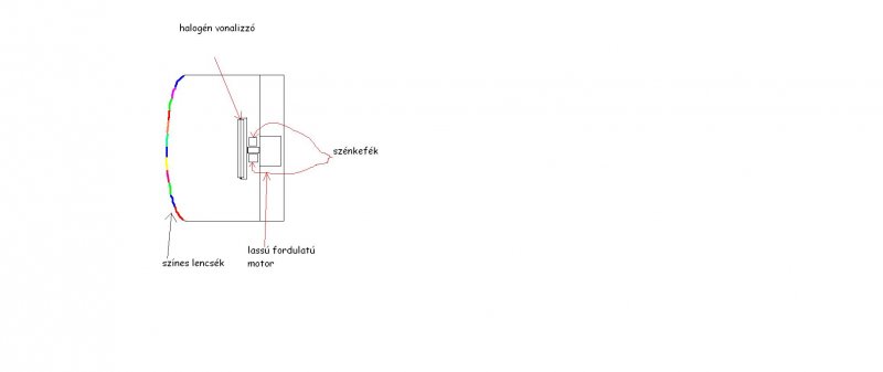

nem azért,hogy kötöszködjek,de tanulj meg RENDESEN írni! ez fórum és NEM msn! használj telljes szavakat ha lehet! amúgy az apollo nevű lámpa hogy működik? valaki válaszoljon mán rája végre! -_-"
Mellékeltem róla egy rajzot, ja meg van olyan is amiben a vonalizzó helyett kettő darab sima tűlábas halogénizzót teszenk bele. Remélem tudtam segíteni.
hát az igazat megvallva már megtaláltam a működési módját a lámpának csak lusta voltam befirkálni...

nekem lenne egy olyan problémám hogy hogyan lehetne kivitelezni ezt a lámpát az egyik elkészült ![]() ![]() remélem tudtok segíteni , segítségeteket előre is köszönöm rajzot módosíthatjátok is ! |
