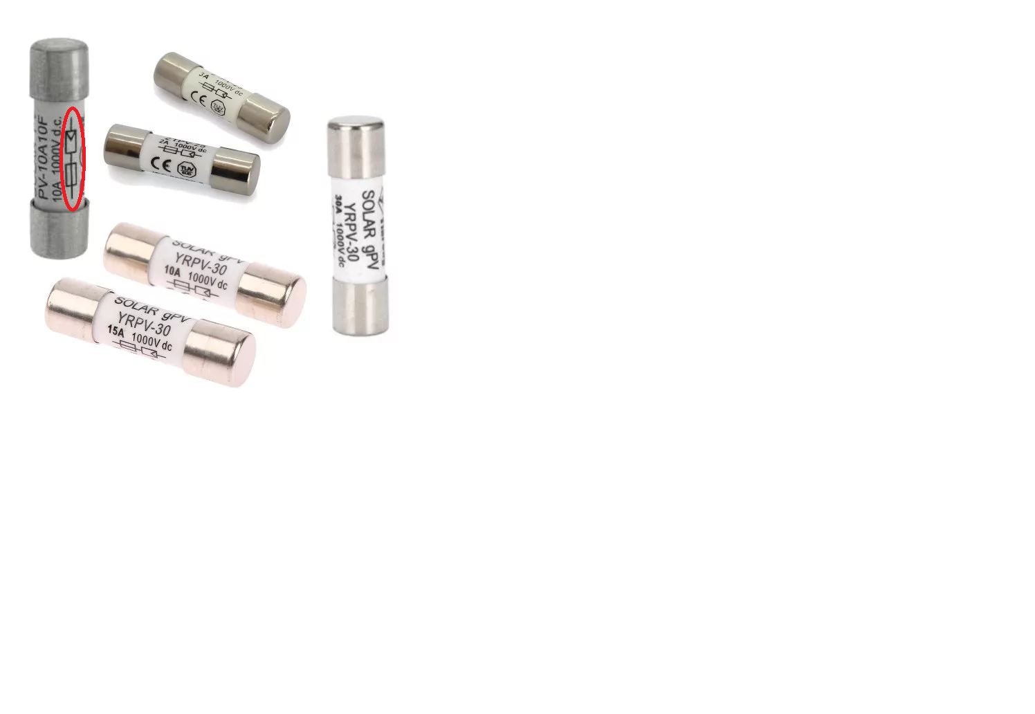

(#) antikzsolt hozzászólása Aug 24, 2023 /
A biztosíték jelölése érdekel. Mit takar? Előre is köszönöm a válaszokat.
(#) vargaf válasza antikzsolt hozzászólására (») Aug 24, 2023 /
Biztosíték napelem olvadó DC oldali diódázott biztosíték. Nem csak biztosítékként működik, a diódának köszönhetően megakadályozza az áram visszafelé áramlását is!
(#) Gafly válasza vargaf hozzászólására (») Aug 24, 2023 /
Dehát mechanikai kialakításánal fogva mindkét irányban betehető.
(#) kendre256 válasza vargaf hozzászólására (») Aug 24, 2023 /
Keresgéltem doksikat erről az olvadó biztosítékról, de nem találtam a leírásokban, hogy dióda is volna benne..

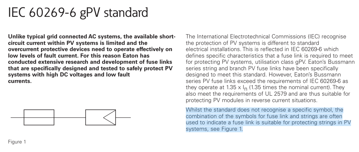

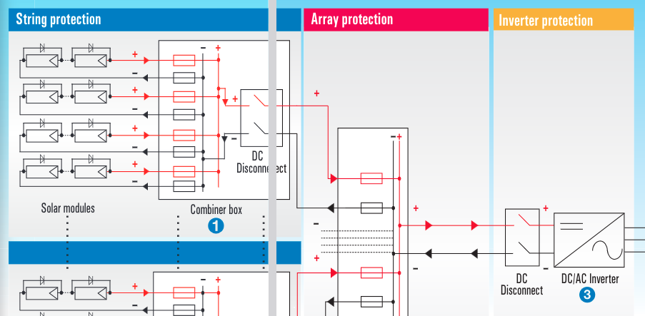

(#) Bakman válasza antikzsolt hozzászólására (») Aug 24, 2023 / 2
A jel a napelem jele kapcsolási rajzokon. A biztosítékon ezzel jelölik, hogy kimondottan a napelem oldalra (DC) gyártott termék (a szokásosnál sokkal nagyobb ívoltási képessége van).
(#) vargaf válasza kendre256 hozzászólására (») Aug 24, 2023 /
Innen idéztem:
(#) Suba53 válasza erdgab hozzászólására (») Aug 24, 2023 /
Egy kis fogalom zavar van nálad.
Az elkó ( elektrolit kondenzátor ) a bipoláris, polarizált, vagyis csak polaritás helyesen lehet beépíteni.
Amiket említettél azok unipoláris kondenzátorok, vagyis nincs kitüntetett pozitív-negatív pólusuk.
(#) erdgab válasza Suba53 hozzászólására (») Aug 24, 2023 /
Köszönöm a helyreigazítást,én fogalmaztam rosszul!
(#) Bakman válasza vargaf hozzászólására (») Aug 24, 2023 /
Nevezett oldalon kívül máshol nem említenek ilyesmit, de az oldalon sincs adatlap. A 10 mm-es tokban minimum 15 A-es dióda? Nem is tudom, kicsinek tűnik ehhez. Gafly gondolata sem utolsó, mindkét irányban a foglalatba helyezhető.
Gyaníthatóan az oldal tulajdonosai sem tudják, mit árulnak.
(#) antikzsolt válasza vargaf hozzászólására (») Aug 24, 2023 /
Aham tehát ha nem megy majd az inverter napelemről forgassam meg a biztosítékot.
(#) vision61 válasza antikzsolt hozzászólására (») Aug 24, 2023 /
Nincs benne dióda, már megírta Bakman. Vagyis mindegy a beépítési irány.
De könnyen ellenőrizheted egyszerű ellenállásméréssel, néhány század Ω-ot fogsz mérni.
A hozzászólás módosítva: Aug 24, 2023
(#) antikzsolt válasza Bakman hozzászólására (») Aug 24, 2023 /
Nézek én is hogy van ez. Talán ér valamit. A napelemek 11 A körül lesznek a bizti meg 15A. Elvileg nem kellene eldögleni hamar hogy kinyissam hogy mi is van bent a biztosíték belsejében
(#) pipi válasza antikzsolt hozzászólására (») Aug 24, 2023 /
Gyanús nekem... Ha dióda lenne benne, az ugye min. 0.2-0.3V azon csordogál 11A, az ugye 3W elfűtendő teljesítmény, ami nem kevés, tuti meleg lenne ott... meg azért a tizenx A diófa nem kis méretű...
(#) antikzsolt válasza pipi hozzászólására (») Aug 24, 2023 /
Akkor mi lenne benne? Na de holnap kiderül hogy igaz e amit mondanak róla. Megtámadom egy adatper és egy fogyasztó segítségével. Ha csak egy felé megy a delej akkor dióda van benne. Ha még nem hát akkor nem.
Kvarchomok és olvadószál. Csak tippelek, mert ilyen mélyen nem ástam magam a témába, de valószínűleg az olvadószál fizikai kialakításával és a homokszemcsék méretével érik el, hogy a DC áramot is biztonsággal meg tudja szakítani. Nagyobb ívoltási képesség, nagyobb megszakítókészség.
(#) kendre256 válasza antikzsolt hozzászólására (») Aug 24, 2023 /
Ez lehet benne:
„The fuse links of the external dimension of 10 x 38mm, with internal melt silver and copper conductor with variable cross-section made, packaged in a high temperature ceramic tube and filling enough for high-silica quartz sand filter arc medium.”
Gyártó oldala
