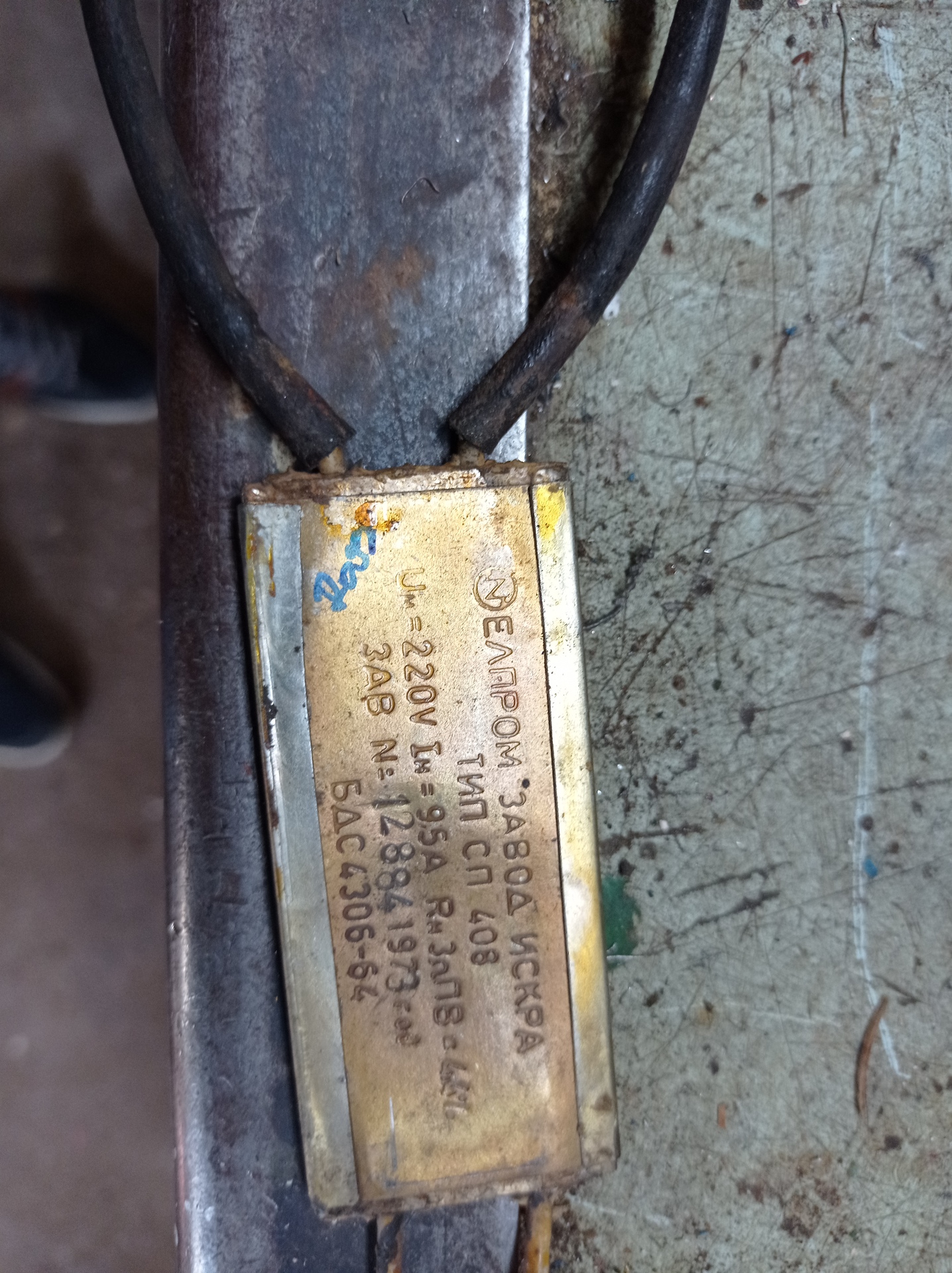

Szeretnék érdeklődni, hogy a képen látható alkatrészt, ami ha jól tudom egy ellenállás, mivel lehetne helyettesíteni? Köszi, ha valaki tud segíteni.

(#) Bakman válasza torpert hozzászólására (») Szept 1, 2023 /
ellenállásra, hacsak nem valamilyen szokatlanul nagy értékű, nem szokták ráírni a feszültséget és az áramot. Mintha négy kivezetése lenne, könnyen lehet, hogy inkább zavarszűrő 220 V-ra és maximum 9.5 A-re.

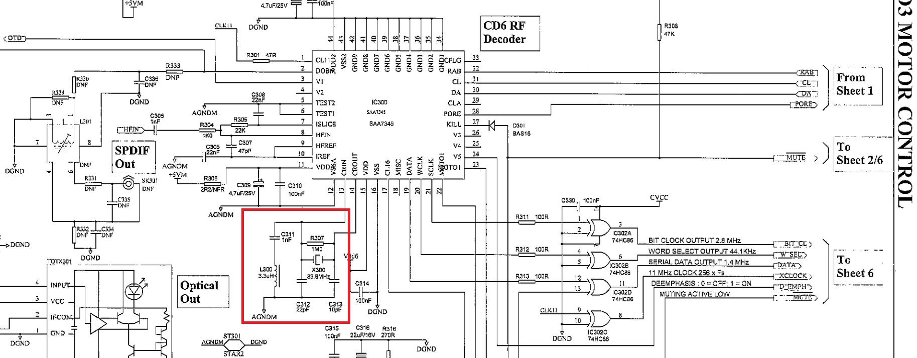

Hozzám került egy Cyrus DB3 CD lejátszó, amit meg kellene javítanom. Alap hibája, hogy nem olvassa be a lemezeket, van hogy forgatja a lemezt, van hogy csak ide-oda mozgatja, van hogy meg sem mozdítja, ilyenkor nem is próbálja beolvasni, egyből a nincs lemez 00-t írja a kijelzőre. Egyszer sikerült elindítani az egyik lemezt, tehát elvileg nem teljesen halott, csak nem tudok rájönni a hibájára, újra van forrasztva az összes IC, melegítésre sem reagál. Tápfeszültségek mindenütt rendben megvannak. A tulaj vett hozzá Kínából elvileg új lézerfejet, azzal is ugyanez a hibajelenség (a régi fejjel sikerült egyszer elindítanom). Amit sikerült kideríteni, van benne egy Saa7345 IC, aminek az oszcillátora nem mindig indul el, ha nem indul, akkor csinálja, hogy meg sem mozdítja a lemezt. Utána olvasva azt írták, hogy be kell tenni egy ellenállást a Crout, és GND közé, mert nem stabil az indulása. Ekkor néztem meg az IC adatlapját, meg a lejátszó kapcsolási rajzát, eltérnek alkatrész értékekben. Próbáltam az adatlap szerintire átalakítani, de 10pF-os kondim csak furatszerelt van, így hosszú a lába, de múlthéten stabilan indult az oszcillátor minden bekapcsolásra, ma elővettem megint, és semmi, nem indul... A kérdésem az lenne, hogy 15pF-t találtam itthon SMD-ben, azt betehetem ide? Oszcilloszkóppal mérve Crout lábon mikor működött, akkor kb 2mp-ig tudtam vizsgálni a jelet, utána leállt a szkóp kábelétől. Ez normális? Valaki esetleg el tudná röviden magyarázni ennek a kristály rezonátornak a működését, melyik lábon mit kellene mérnem? Mitől függnek a kondenzátorok értékei?

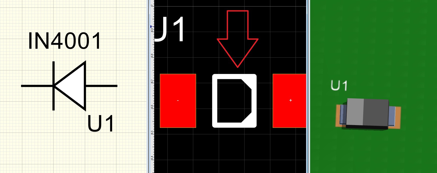

Egy kis segítséget szeretnék kérni!
Hogyan kell értelmezni azt a szita (silkscreen) nyomatot, melyik az alábbi képen látható. Nekem nem egyértelmű, hogy akkor most melyik a Katódja. Ezt a fajta ábrázolást még nem láttam nyák lemezeken! Az a kis + és - jel nem látszik a nyák lemezen.
