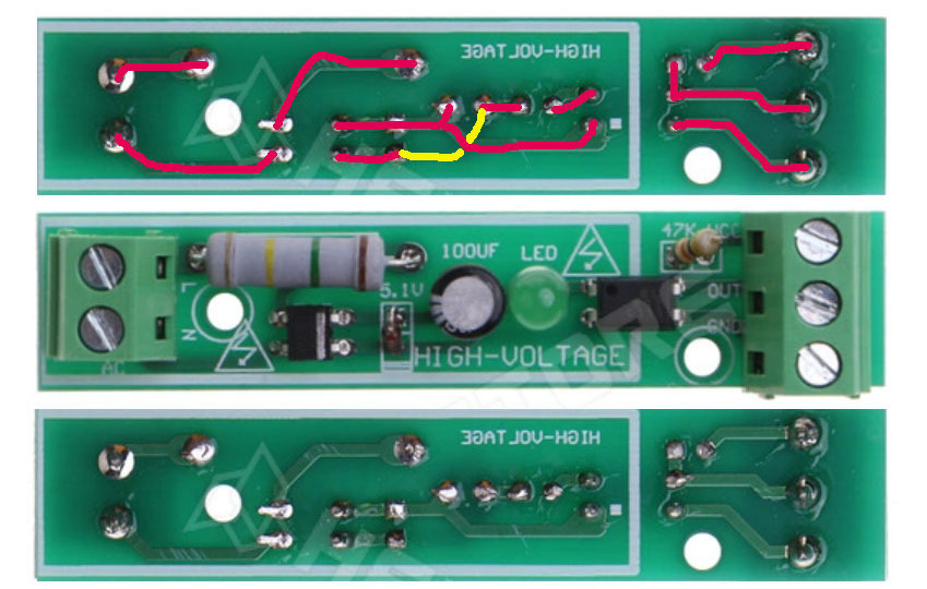

Üdv! Szeretném a 230V jelenlétét érzékelni egy optocsatolóval, találtam is valami kütyüt ami erre hivatott, és annak a kapcsolási rajzát nézegetem, de nem értem. Légyszi nézzétek meg a csatolt képet, próbáltam berajzolgatni hogy mi merre, és a kérdéseim a következő, hány ohmos a nagyobbik ellenállás? Képtelen vagyok megállapítani a szélső színeket. Gondolom a graetz híd után az egy zener dióda, a sárga vonallal csak úgy gondolomra húztam be a vezeték útját, mert az nélkül nem lenne értelme.
Mennyi lehet a fogyasztása, nem melegszik? Én valami másik rajzon ahol 230V-ról ledet kellett meghajtani ott a nagyobbik ellenállás helyére nanofarádos kondenzátort raktak sorba, csodálkozok, hogy itt meg ellenállást. Ti is így csinálnátok?
Köszi a segítséget!
-domel

(#) pipi válasza domel hozzászólására (») Szept 15, 2023 /
Soros kondi +soros védőellenállás kombóval jobban jársz. Skori társunk mindent leírt
http://skory.gylcomp.hu/kapcs/led230.html
(#) KU202M válasza domel hozzászólására (») Szept 15, 2023 /
A forrasztási oldal valahogy furcsán tükrözve van.

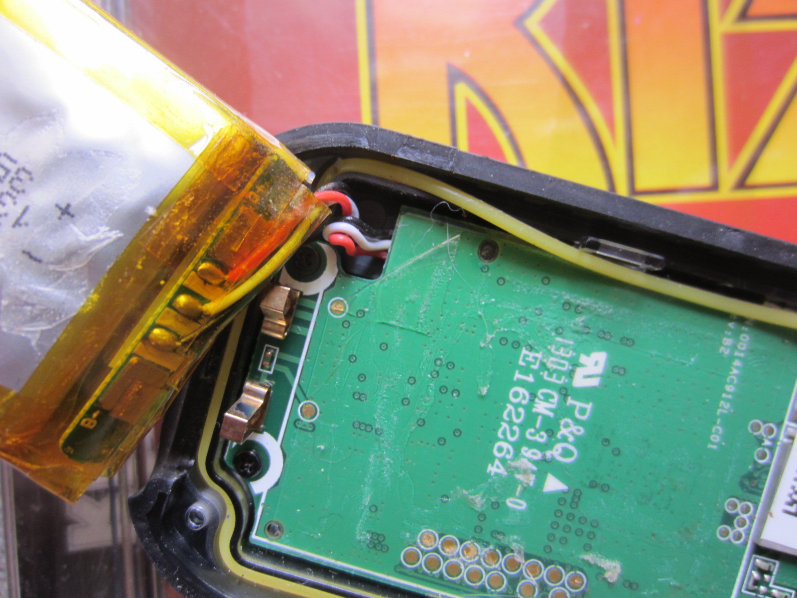

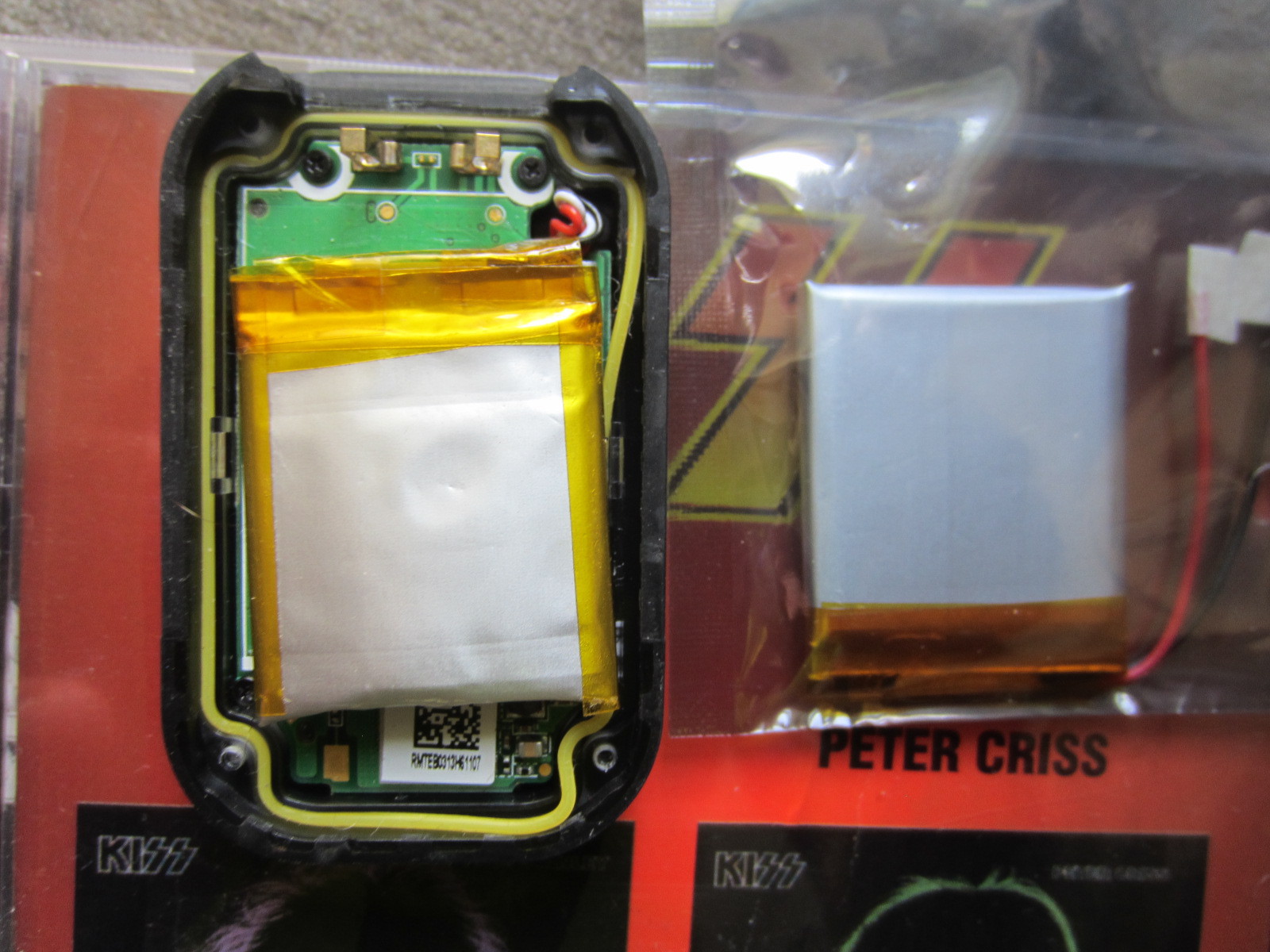

Üdv a tisztelt fórumozóknak. ! Ennek az akkunak a pótlására vásroltam egy méretben, kapacitásban pont megfelelőt. Az eredetin 3 kivezetés van, az újnak csak kettő. Kérdezném, okozhat-e ez az eltérés töltés, vagy terhelés közben bármi gondot? Mi a szerepe a fehér vezetéknek?

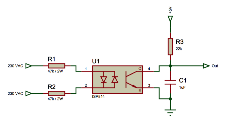

(#) Bakman válasza domel hozzászólására (») Szept 15, 2023 /
Én így csináltam/csinálom, lásd melléklet.
(#) antiktelefon válasza Fats Domino hozzászólására (») Szept 15, 2023 /
Hőszenzor. Nem fog menni, ha meg kijátszod az gondot okozhat ha túlmelegedne töltéskor. Drága cuccban lehetne kommunikáció is.
(#) Régi motoros válasza Fats Domino hozzászólására (») Szept 15, 2023 /
A panelra csatlakozó cellának is csak két kivezetése van nézd meg jobban.
A panelt tartsd meg, és csak a cellát forraszd le róla, majd forraszd rá az új celládat.
