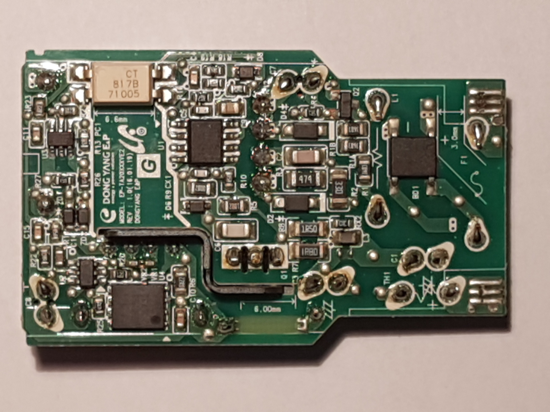

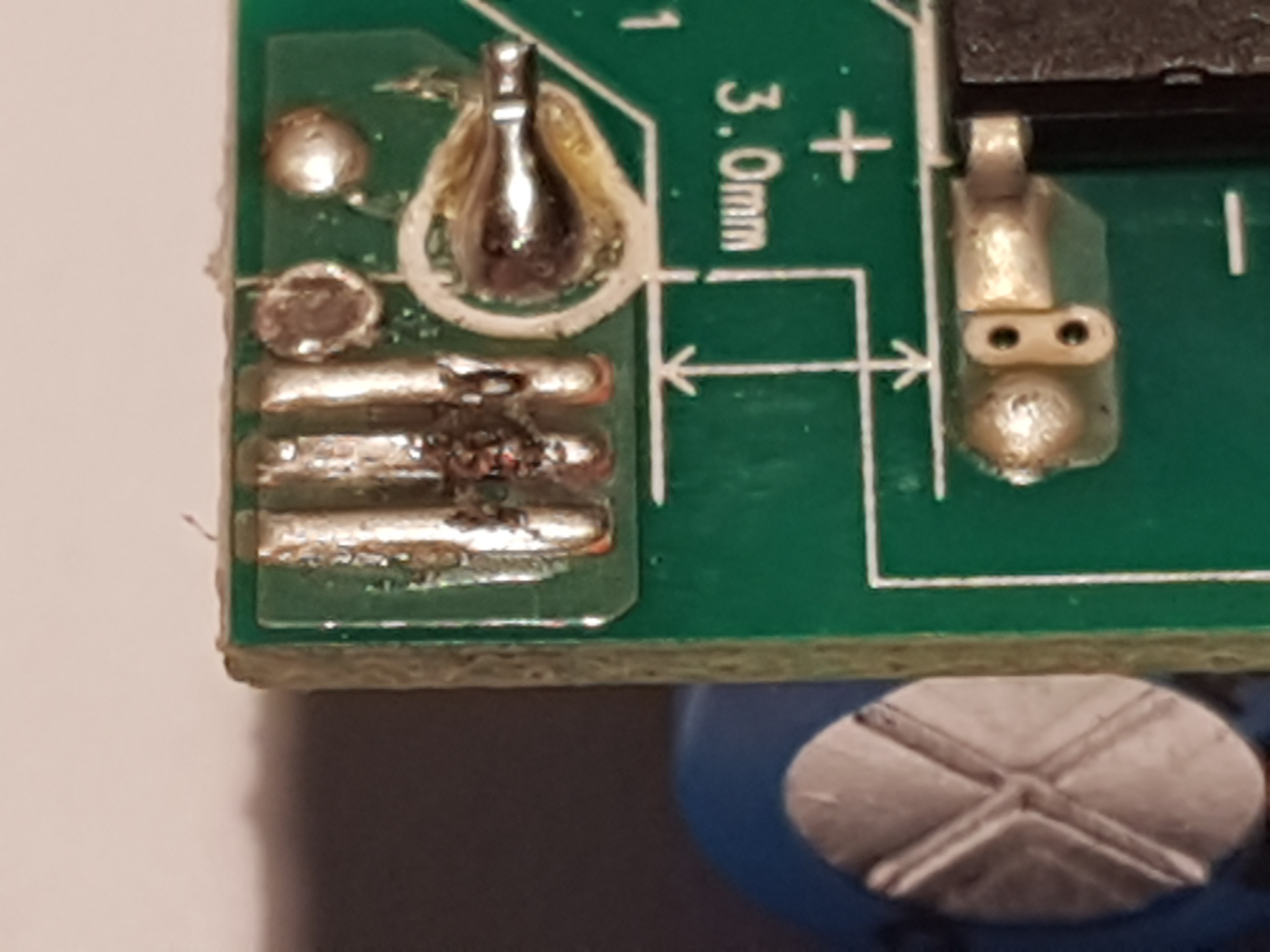

(#) Alkotó hozzászólása Szept 10, 2023 /
A céges (okos)telefonom töltője nem tölt (vagy helyesebb úgy fogalmazni: csak ha kedve van). Először a kábelre gyanakodtam, ami szintén régi és ütött-kopott, de másikra cserélve sem változott a helyzet. Vettem másikat, ami a töltést megoldotta.
De a régit is kinyitottam, mert kíváncsi voltam mi van egy kb. 6-7 évvel ezelőtt készült töltőben. Meglepően sok minden van benne, sokkal kevesebb alkatrészre számítottam. Képmelléklet mutatja az alkatrészszámot.
Rövid tanulmányozás alapján, a hálózathoz csatlakozó érintkezők nem fixen (forrasztva) érintkeznek a panelhez, hanem egy fészekbe csúszik be a panel, ahol némi rugóerő adja a kontaktust. Az egyik ilyen érintkező felületen látok némi szikranyomot, enyhe kormolódást. Adódig a kérdés, esetleg ennek az érintkezésnek a bizonytalansága okozhatta a bizonytalan működést? Vagy áramköri hiba miatt akart volna akkor a áram folyni, amit már nem tudott az érintkezés átvinni?
Piszkált már más is hasonló töltőt? Érdemes ezzel rugózni, esetleg próbálni újra éleszteni?
(#) lelkes amatőr válasza Alkotó hozzászólására (») Szept 10, 2023 /
Ilyen hálózati kontakhiba már engem is viccelt meg. Megoldásként tettem bele darab vezetéket amit ráforrasztottam a nyákra és a csatlakozóra.
(#) nagym6 válasza Alkotó hozzászólására (») Szept 10, 2023 /
"érintkezésnek a bizonytalansága okozhatta a bizonytalan működést?" Ez a sokkal valószínűbb, mint "akkor a áram folyni, amit már nem tudott az érintkezés átvinni?" ez.
Mint visszább írták, vezetékkel hidald át. Előtte nézd meg a rossz olvadt ón kontaktus felületnél nincs e két szomszédnál zárlat.
(#) Fidel válasza Alkotó hozzászólására (») Szept 10, 2023 /
Én ezt rögtön a narancssárga kis elkóra gyanakodnék, hogy az a ludas! 1µF vagy 4,7µF 400V.
Vettem már mindenféle 400V-os kondenzátort 10µF-ig, mert tízből 9 esetben az megy tönkre.

(#) Alkotó válasza Fidel hozzászólására (») Szept 10, 2023 /
10µF/35V a narancssárga kondenzátor. A kékek a 400 V-osak.

(#) Udvari Zsombor válasza Alkotó hozzászólására (») Szept 11, 2023 /
Felesleges túlgondolni, ahogyan mások is írják, rövid vezetéket forrassz be a kontaktus és az áramköri lap közé és így szereld össze, ha amúgy más baja nincs a töltőnek.
