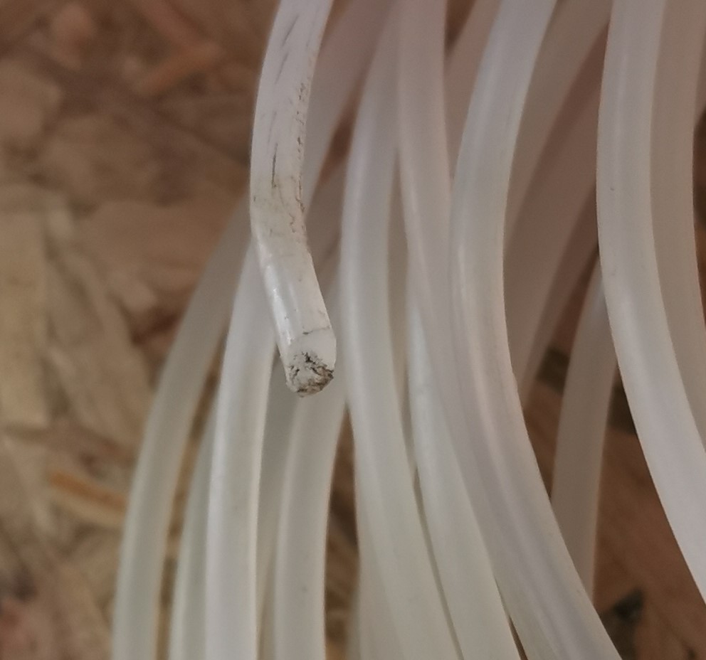

Törött befűző véggel lehet valamit kezdeni?
(#) Tomi111 válasza zaza99 hozzászólására (») Szept 5, 2023 /
Szia! A műanyag milyen volt, menetes vagy préselt? Ha menetes, én rá szoktam hajtani a fémre való menetmetszőt. M4-es (vagy 5-ös?). Simán ráhajtható a műanyagra!
(#) zaza99 válasza Tomi111 hozzászólására (») Szept 5, 2023 /
préselt
