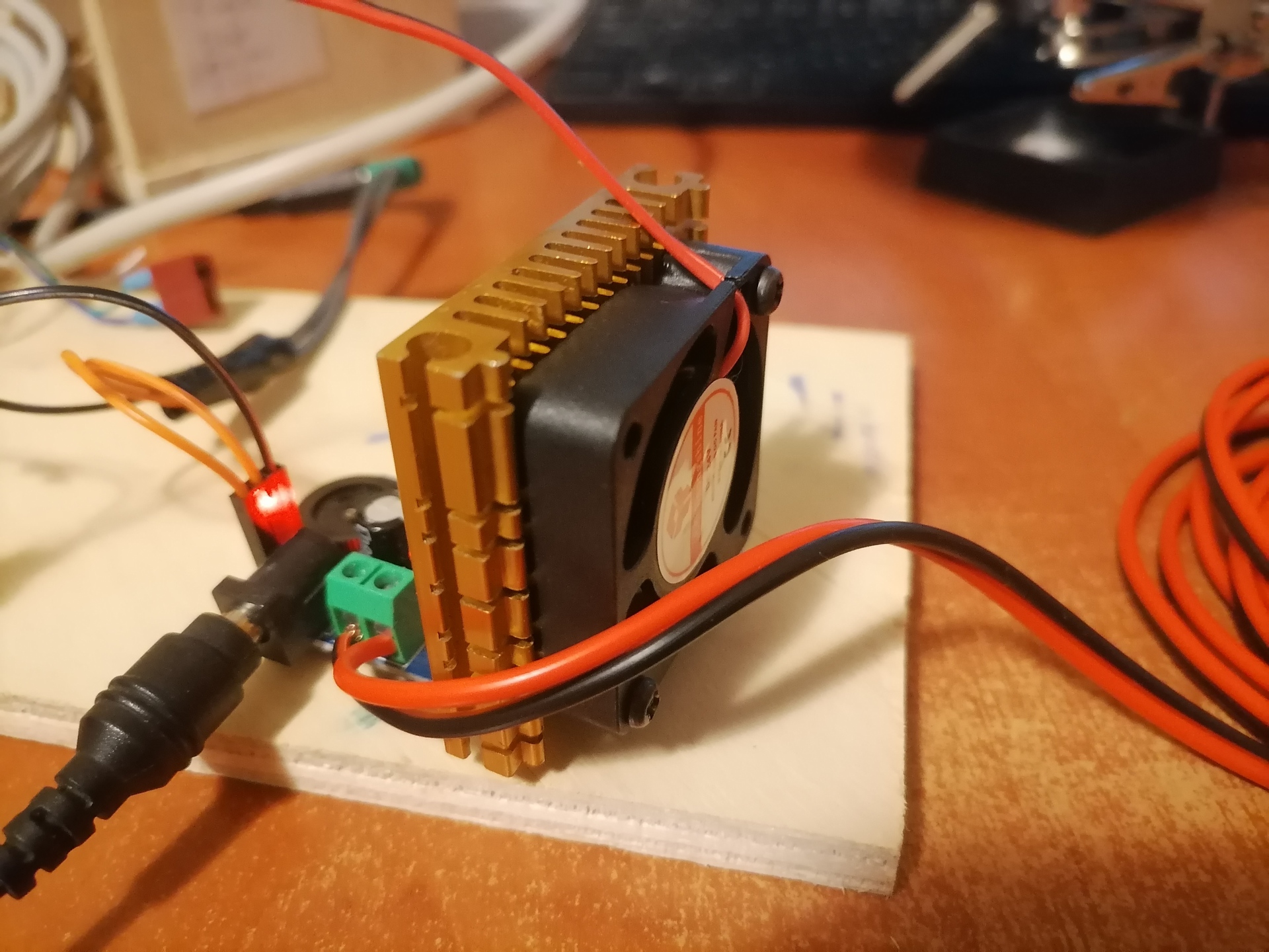

Vettem egy ilyet: Erősítő modul TDA7297 Elvileg működik, szerintem egész hangos és olyan minőségű hangot kiad, ami nekem kell. A problémám: Kipróbáltam 17.7V -ról meghajtva mit tud. Az áram elég neki, szépen meghajt 1db 45W 4Ohm hangszórót, de igen gyorsan melegedik a hűtőborda. Nem erőltetettem, mert már kézzel hozzáérve is igen forró volt, bár 75 fokig írja a működési hőmérsékletet. (Van ebben hőkioldó?) Amire gondolok: -Túl sok a táp 17.7V, bár az adatlap szerint ennyivel még éppen mennie kellene. -4 Ohm helyett 8 Ohm kellene -Csak az egyik kimenetet hajtom meg, a másikra nincs semmi sem kötve. Van erre megoldás? Le tudom vinni 12V-ra, de az még egy plusz táp lenne, bár tesztelnem kell csak, de esztétikusabb és üzembiztosabb lett volna, ha ezt a már meglévő 17.7V egyenirányított kondis tápról mehetett volna tovább, mert annak 60VA-es a transzformátora, az áll készhez, a többi feszt is előállítja, továbbítja egy kébelseregen. Van valakinek ezezel tapasztalata? Hogyan vigyem le ezt a melegedést? Köszönöm!
Az a borda tyúkfing. Én első körben egy HATALMASSAL próbálkoznék.
De a 17.7V DC az már nagyon a maximumon van. Tápfesz csökkentés is javasolt.
A modult fordított polaritással hajtanám meg? De akkor nem működne szerintem. Csak mert az adatlapon csak az IC-van, a modulról semmi, illetve a modulon sincs jelölve, legalábbis nem láttam. A táp csatlakozóját úgy kötöttem be, hogy a belső a pozitív, a külső palástja a negatív. PC-re kötöttem, a felugró ablakban a hangszóró kimenetet pipálom be, pont úgy mint a sima aktív hangfalaimnál. Gondolom a kimenet jelszintje a PC felől jó, mert ezt sem látom hirtelen, hogy a jel bemenet Vpp-mekkora lehet ennek a modulnak.
Most nézegetem, tényleg nagyokat pattintanak rá szinte mindenhol. Elég sokat disszipál egy ilyen.
8 Ohm jobb lenne az impedancia illesztés miatt? Ekkor a teljesítmény nagyobb része kerülne a hangszóróra, ami miatt kissebb lenne a disszipáció a modulon. Vagy nem jól gondolom? Persze lejjebb is viszem a feszt, de egyelőre nincs hűtőbordám, csak ami rajta van.
Nyilván nagyobb ellenállású hangszóróra kisebb teljesítmény jut, csökken a melegedés is.

Kipróbáltam 12V 2A ig terhelhető dugasszal, mindkét oldalára hangszóró, amik 8 Ohmosak, 10W körül terhelve, forró.
Esetleg tönkre tehettem benne valamit korábban? Volt példa zárlatra, de akkor egy műveleti erősítő égett ki. Vagy ez ennyit tud, tényleg sokkal nagyobb borda kell neki plusz egy ventillátor? Más nem marad, csak a nagyobb borda + ventillátor kombó, ezzel nem sok bajom van, csak ki szerettem volna kerülni azt, nehogy én hibázzak valahol. De ha ennél sokkal nagyobb borda kell, akkor ezt miért adják el így?
Mert drága az alumínium, főleg a préselt késztermék. Írtam, hogy nagyobb bordával kezdj.
Azt hittem világos. Ventilátor nem hiszem, hogy kellesz, ha megfelelő méretű a borda.Hasonlókba gondolkozz, de ha ráteszel egy kukázott elég nagy CPU bordát, már azzal is előrébb vagy. Ui.: Nők szerint nem a méret a lényeg, na itt most pont az, a lehetőségekhez képest a legnagyobb legyen, úgy megúszod venti nélkül. A hozzászólás módosítva: Szept 18, 2023
Én is vettem egy ilyet. Első dolgom volt egy nagyobb hűtőbordát tenni rá, mert az a borda, amivel árulják már ránézésre is nevetségesen kicsi.
Nyugodtan hsználhatod a 17,7V tápfeszt, ha az nem megy soha 20V fölé, ami az IC határfeszültsége, és combos hűtőbordát használsz. Javasolt a 8 ohmos hangfalak használata, ahogy az IC adatlapja is mutatja. Idézet: „magasabb feszültségen a felvett teljesítmény mellett kissebb áramra lesz szükség” Ez nem így van. egy adott terhelésen egy adott teljestményhez tertozik egy áram. ( P=RxI² ) Ez akkor is ugyanannyi, ha a tápfeszt növeled, viszont ezzel a felvett teljesítmény, és a disszipáció, vagyis a hűtőbordát melegítő hőmennyiség is növekszik. Cserébe viszont növelhető a kivett hasznos teljesítmény, amit az IC adatlapján a grafikonok is mutatnak.

-Keresek 8 Ohm hangszórót. -12V tápról menetem, de nem szívesen -Teszek rá nagyobb bordát, amire rácsattintok egy ventillátort De megint nő a kábelek száma, ami épp az ellenkezője, mint amit szerettem volna.
Azt honnan bányásztad ki, hogy a TDA-nak 4 ohm a kimeneti impedanciája? Ez nem igaz.
Az erősítők kimeneti impedanciája jellemzően nagyon alacsony, jóval 1 ohm alatt van általában. Idézet: „A 17.7V a felé vezető tápra vonatkozott” Ezen mit értesz? Konkrétan ezt kapja a modul? Ha igen, akkor ez még nem katasztrófa, ha 8 ohmos hangfalakat használsz. ( Persze kell a combos hűtőborda! ) A hozzászólás módosítva: Szept 18, 2023
Az adatlap 9. ábrája tényleg fontos, ezt nem néztem bevallom. Elég komoly teljesítmény disszipálódik. Vcc 16.5V mellett, ha 2x10W hasznos teljesítményen van hajtva, akkor kb 15.5W a disszipációja, a hatásfok meg 55% körüli.

Bocs, felejtsétek al amiket írtam, köszi! Kösz mindenkinek! -12V -Nagy borda Így mehet a 4 Ohm hangszóró, kész.
Akkor az ugye tiszta, hogy nem csökken a tápáram a tápfesz növeléssel.
A modul által elfűtött teljesítmény az a tápfesz, szorozva a tápárammal, minusz a kimeneti terhelésen leadott teljesítmény. Gyorsan átfutottam a linket, de sehol nem találok olyat, hogy a kimeneti impedancia 4 ohm lenne. Valamit félre értettél. Milyen tápkábelt használsz, hogy két eret kellene párhuzamosítani?
Sehol. Éjjel félreolvastam. Ez vitt el rossz irányba. Ok, értem én amit írtál, de azt ki kellene mérni. Az ábrán a hatásfok a fontos, ami 60-70% körüli 8 Ohm-nál. De ezt nem tudom mekkora lesz 4 Ohm-nál, ezt akartam megsaccolni, de nem ment.
50%-nál már 2*15W fűtheti ekkor, ami éppen a ragastztópisztolyom teljesítménye. Szóval meg szerettem volna saccolni, hogy mekkora teljesítménnyel fűt, ha 2x15W a hangszóra jutó teljesítmény, miközben 4 Ohm -os a hangszóró. Na ezt nem fogom tudni. A Pin a fontos, nem a kábel, az csak 0.8A-t tud, kicsivel többet. Ezért használok kettőt, mert akkor 1.6A mehetne át, miközben 17V mellett ez simán jó lenne.
Így oldalanként 9W a maximális kivehető teljesítmény, vagyis összesen 18W.
A hatásfokot is figyelembe véve a tápegység terhelése 2A körül lehet maximum. Egy sima 12V-os 2A-es dugasztáp jó lehet. Annak a dugója szerintem simán illeszkedhet a panelon levő táp csatlakozóba. ( Már a 12V táp, és a 4 ohm terhelés esetén ) A hozzászólás módosítva: Szept 18, 2023

Fél órája dübög, már megsüketülök, de a zene jó, no meg az erősítő is. Nem melegebb a borda mint a kezem, de érezni a hőmérsékelt gradienst a bordán ami nem is sok. Ok, nem lehet kivezérelni teljesen, mert torzít, de 10W tuti kint van, elég hangos. A képekről:
Nem tudtam levágni a csavart, de így marad nem érdekel már, fordítva értelem szerűen nem menne fel a ventillátor miatt. A borda ha hiszitek ha nem egy PC processzor hűtőbordája. Nem mai darab, eltettem hátha jó lesz valamire. Elröppent 25-30 év és látjátok? Jó lett!

Kölönben a 12V 2A táp is kellett, nem bírta a másik 17V-on szerintem, mert mos meg sem nyikkan a LED, szépen folyamatosan világít, nem villog keményebb mélyeknél.
