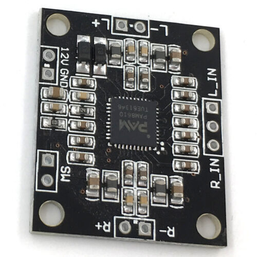

(#) igor4122 hozzászólása Szept 4, 2023 /
Üdv mindenkinek.
Van egy a képen látható PAM8610 típusú 2x15 Wattos erősítő modulom, amivel kapcsolatban két kérdésem lenne.
Az első hogy a kész modul kimeneteit utólag hídba lehet-e kötni?
A második hogy lehet-e valahogy utólagosan hangerő szabályzást hozzáépíteni?
(#) Bakman válasza igor4122 hozzászólására (») Szept 4, 2023 /
1: Nem lehet az IC belső felépítése miatt.
2: Lehet, a bemenethez kell logaritmikus potenciométer. Ha egyszerre akarod állítani a két csatornán a hangerőt, akkor sztereó poti, ha nem, akkor két mono.
(#) igor4122 válasza Bakman hozzászólására (») Szept 4, 2023 /
Köszönöm a gyors választ.
Kár hogy nem lehet hídba kötni, kellene 30 Watt teljesítmény egy 13cm-es LG mélyhez.
Esetleg ha valahogy visszakötöm az egyik kimenetet a másik oldalhoz tartozó bemenetre az megoldható?
Úgy rémlik láttam valami hasonlót egy youtube videóban, nem tudom mennyire reális.
(#) igor4122 válasza igor4122 hozzászólására (») Szept 4, 2023 /
Megtaláltam a videót.
A kérdéses rész 4:22-nél látható.
(#) dB_Thunder válasza igor4122 hozzászólására (») Szept 4, 2023 /
Nem! Ezt már a gyártó (az IC-n belül) megtette!!
„utólagosan hangerő szabályzást hozzáépíteni”
Megfelelő lábakon 32 lépésben 0-5Voltal lehet hangerőt IS szabályozni!
Lásd adatlap!!
Ha a bemenetre a megengedettnél nagyobb jelet kapcsolsz, akkor jó esetben csak túlvezérled, rosszabb esetben tönkre is teszed az IC-t. A videóban (igaz, eléggé slendrián módon), a kimeneti jel szintje csökkentve van és az van visszakötve a bemenetre. Maga az elképzelés is kókány megoldás, nem javaslom a használatát.
Köszönöm a választ.
Sejtettem hogy valami turpisság van a dologban, így kénytelen vagyok beszerezni egy 30 Wattos modult, pedig reméltem hogy megoldható azzal ami itthon van.

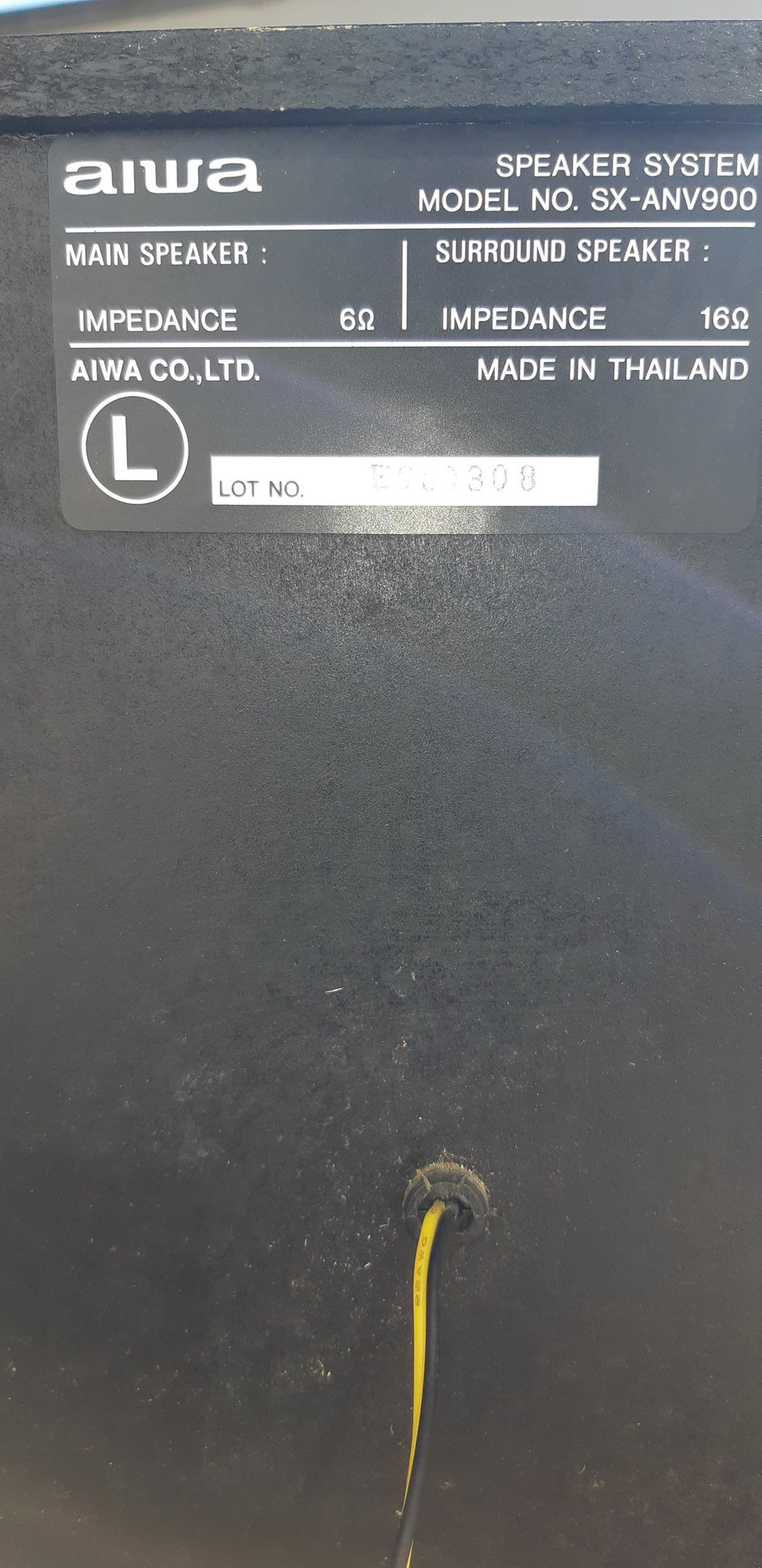

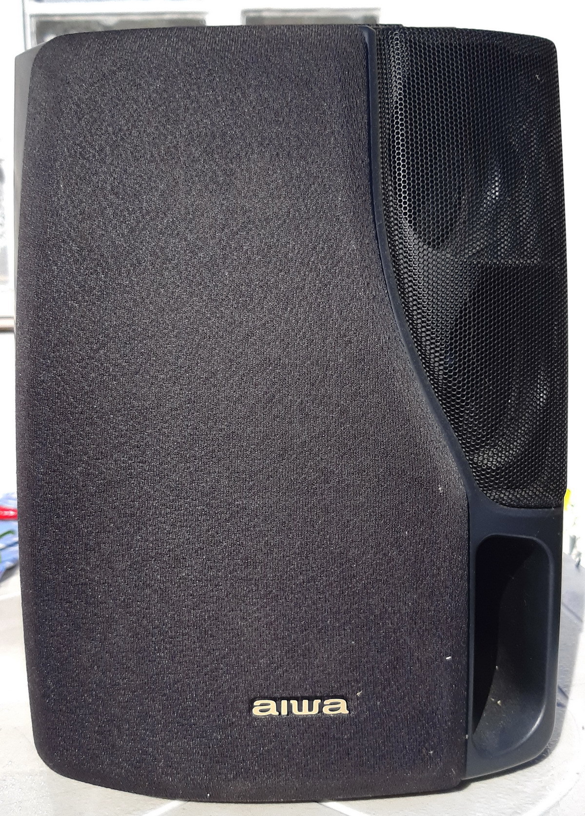

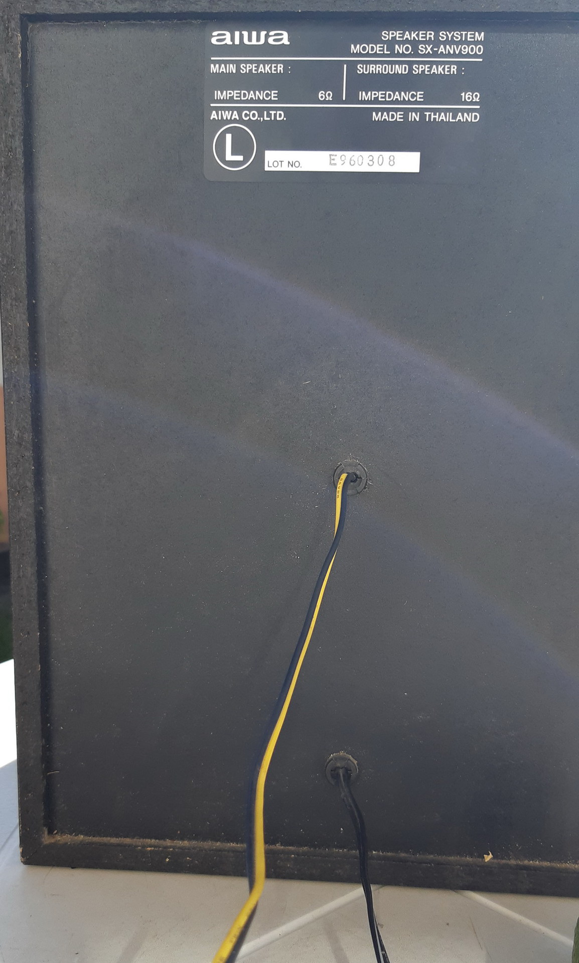

(#) csibai hozzászólása Szept 6, 2023 /
Kedves Fórumtársak!
Láma kérdés, de Ti biztos tudjátok a választ...
A szomszédomtól kaptam egy darab képen látható hangdobozt.
A kérdésem a következő:
A doboz közepén lévő vezeték a bemenet.
Az alján lévőt viszont tápkábelnek nézem, (el van vágva), oda milyen tápot kössek, gondolom nem 230 V?
Segítségeteket köszönöm.
