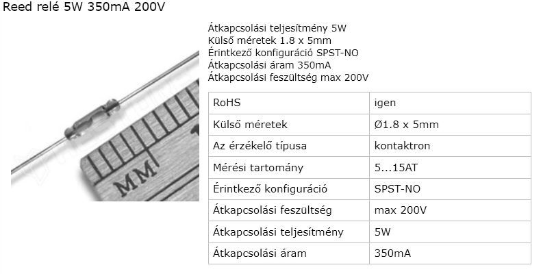

(#) Macsek71 hozzászólása Okt 18, 2023 /
Bocs a láma kérdésért
Egy reed kapcsoló adatlapjában a következő sorok vannak :
-átkapcsolási feszültség : 200 V
-átkapcsolási áram :350 mA
Ezen adatok mennyire hághatók át ?
pl :
Ez a cső alkalmazható 230 V háztartási feszültségen, néhány 10 mA kapcsolására ?
Vagy 12V járműrendszerben 500 mA mellett ?
(#) proli007 válasza Macsek71 hozzászólására (») Okt 18, 2023 / 3
Hello! Maximális határadatokat soha nem illik átlépni, még megközelíteni sem ajánlatos.
Túlfesznél átüthet az érintkező a gázban, megváltoztathatja az érintkező felületét a védőgáz minőségét. Túláram pedig tönkreteszi az érintkezőt, vagy is csökkenti az Reed élettartamát.
A korlátok állandó feszegetése, a gyermekeink előjoga..
(#) Alkotó válasza proli007 hozzászólására (») Okt 18, 2023 /
Sőt, még a feszültség és áram maximuma is csak egymás rovására közelíthető meg, mert a teljesítmény is korlátozva van 5W-ra.
(#) kendre256 válasza Macsek71 hozzászólására (») Okt 18, 2023 /
Nem tudom, milyen sűrűn akarsz kapcsolgatni vele, de minél közelebb vagy a határértékekhez, annál rövidebb lesz az élettartama. Határérték felett pedig valószínűleg nagyon hamar tönkremegy (ha nem azonnal..).
Én néhány milliamperes áramokat kapcsoltam 24V-on Hamlin relékkel, de talán pár másodpercenként, állandóan. Pár hónap alatt tönkrementek... Akkor néztem utána (most nem találok erről doksikat), hogy a milliós kapcsolási élettartam milyen feltételekkel teljesül. A nagyon sok kapcsolást csak a maximális áram töredékénél, és a maximális feszültség töredékénél tudja. Miután kiszámoltam, hogy nálam mennyit kell kapcsolnia, lecseréltem őket tranzisztorra. Kb. 15 éve nem romlottak el (elvégre a tranzisztorokat arra gyártották, hogy másodpercenként akár milliószor kapcsoljanak éveken keresztül...)

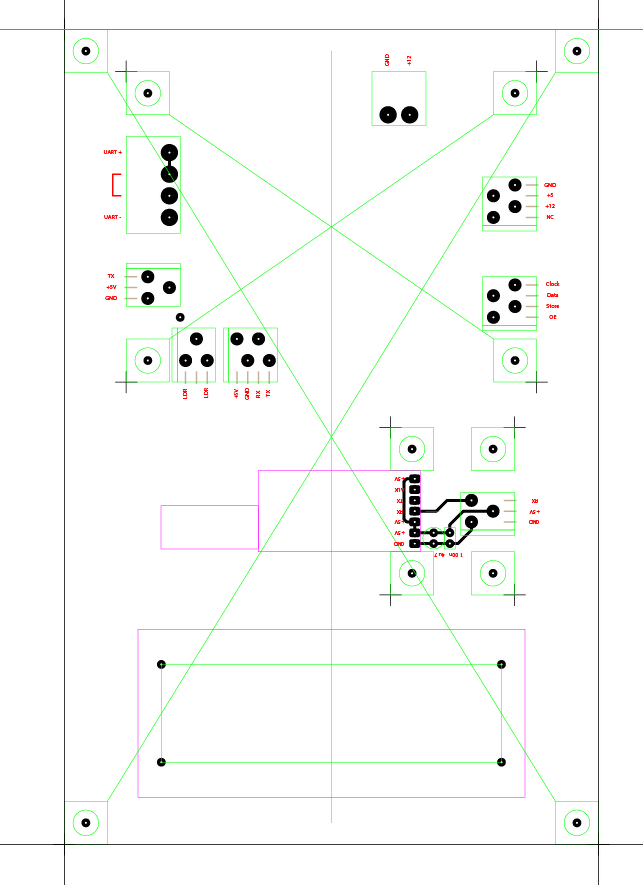

(#) world-s hozzászólása Okt 19, 2023 /

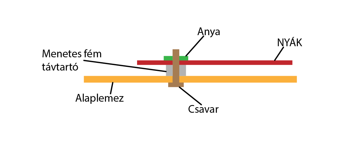

Ti a műanyag kis műszerdobozon belül hogy alakítotok ki különböző felfogatási, rögzítési és egyéb pontokat?
Léteznek ilyen elemet, vagy mindenki csak úgy próbál bele tákolni ahogy sikerült?
Pl. itt van egy a panel. az oldalfallal párhuzamosan kéne elhelyezni csak kis távolságtartással, de kívülről nem akarok csavart látni.
Illetve XLR csatlakozókat is kellene a dobozra tenni, de ott meg jó lenne a doboz falát vastagitani, hogy ne lógjanak ki a csavarok nagyon, stb.
Ilyen plusz műanyagok beleragasztásában gondolkodom, de az így nagyon házi barkács. Ezért érdekel, hogy lehet vannak ilyem valami erre kitalált dolgok, csak én nem ismerem.

(#) pucuka válasza world-s hozzászólására (») Okt 19, 2023 /
Nem tákolni kell, hanem szépen elkészíteni. Kell hozzá azért némi kézügyesség, pontos, precíz munka.
Általában takarólemezt használunk. Pl. előlapnál csak 4 - 6 süllyesztett, lencsefejű kikészített (krómozott) csavarokat használunk, alatta akárhány csavar, átmenő lyuk lehet, és ha takarólemeznek 0,5 - 1 mm -es kemény alulemezt használunk, az rendesen ki lehet készíteni, eloxálással, csiszolással, majd feliratozni, lakkozni, stb. Bellül távtartókat derékszögű füleket lehet használni vékony lemezekből. Fém dobozoknál fémből, műanyag doboznál műanyag tömbökből ragasztással, csavarozással. Bár nekem a műanyag dobozok nem is tetszenek annyira, de a végén azt is lehet polírozni.
Az alap előlapre pedig lehet szerelni bármit, távtartóval akár.
Ha nem szeretnél az előlapon csavart sem látni, akkor a takarólemezt egy szépen el-, kikészített kerettel leszorítod. A keret vastagabb részébe hátulról beragasztasz egy menetes szárat, olyan vastagot, amit az anyag jól elbír, és hátulról anyával rögzítesz.
Az XLR csatlakozók csavarfejeit nem lehet elrejteni, mert akkor az ellendarabot nem tudod rendeltetés szerűen használni. A megoldás krómozott díszcsavar,

(#) Bakman válasza world-s hozzászólására (») Okt 19, 2023 /
Alapeset, nálam: doboz alján vannak rögzítési pontok, ehhez vágok (ha a dobozban nem lenne gyárilag) egy alaplemezt, azon furatok, amelyek illeszkednek a belső egységekhez. Lásd melléklet. Alsó: tápegység (négy rögzítési pont), középső: RF modul (négy rögzítési pont), felső: vezérlő (szintén négy rögzítési ponttal).
Nem méretarányos a rajz, de talán látszik a lényeg a második képen. A fém, menetes távtartó (M3 menettel) magassága normál esetben 5 mm és csavarrögzítővel meg szoktam kínálni, hogy ne fickándozzon feleslegesen.

(#) Macsek71 válasza Macsek71 hozzászólására (») Okt 20, 2023 /
Köszi a segítséget !
Utánaszámoltam illetve mértem : 12 V mellett kb 50 mA kell kapcsolni -> beleférek a paraméterekbe
