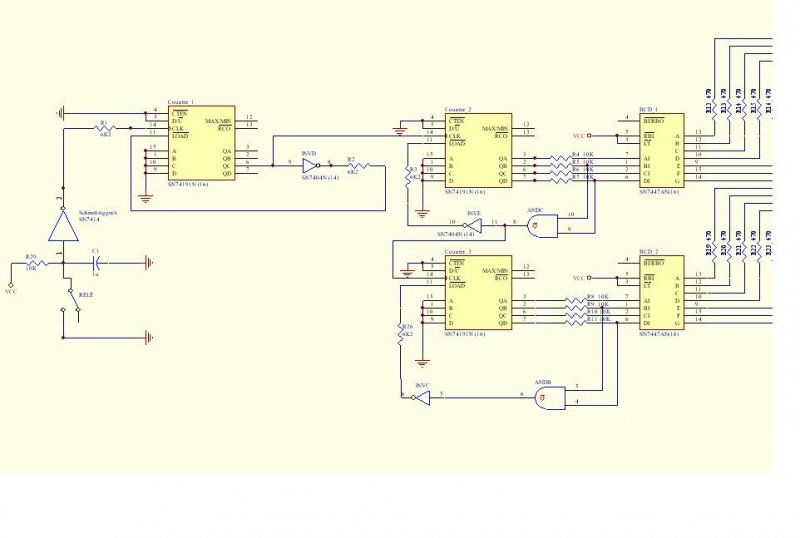

Oksa. Amúgy lenne még 1 kérdésem.A kapcsolás amit már írtam is, egy relére lesz rákötve ami 0.5 és 5 V-t között kapcsolgat.A relét egy induktív közelítésérzékelő működtett, relé akkor húz meg mikor a közelítés érzékelő előtt elhalad egy tárgy. A tárgyak egy körlapon forognak.4 db tárgy van a lapon tehát minden 4. meghúzás/érzékelés 1 körfodulatot jelent. Így számoltatom a fordulatszámokat. A kérdésem a következő: Van egy tápom ami 24 dc-t állít elő ebből csinálnék 5V-t Dc-t LM2575-tel, erről menne a számláló, valamint a relé 5V-os lába.A 0,5 V-t (legalábbis a körülit, a lényeg hogy 0,8 V-tnál ne legyen nagyobb az L-szint)pedig egy egyszerű feszültségosztóval állítanám elő.Szerintem így működnie kell. Ha tévedek, kérlek javíts ki/javítsatok ki!
(#) mex válasza sziszkaRE hozzászólására (») Aug 1, 2008 /
Bocs,hogy beleszólok,de a relé nem túl jó ötlet,mert gondoskodni kellene a pergésmentesitéséről is,ezenkivül a tekercse induktiv tüskéket generálhat,amit a számláló nem tolerál. Inkább megnézném van-e lehetősége az induktiv kapcsolóval közvetlen vezérlésnek (vagy akár egy + tranyó).

(#) proli007 válasza sziszkaRE hozzászólására (») Aug 1, 2008 /
Mex-nek teljesen igaza van, ha mód van rá, akkor a közelítés kapcsolót is lehet illeszteni közvetlen a TTL bemenethez. Esetleg, ha a renszerfeszültségek elválasztására van szükség, ott az opto. (Van TTL kimenetű is, de megoldható bármiképpen)
Persze ha a relé adott, akkor prellmentesíteni kell.

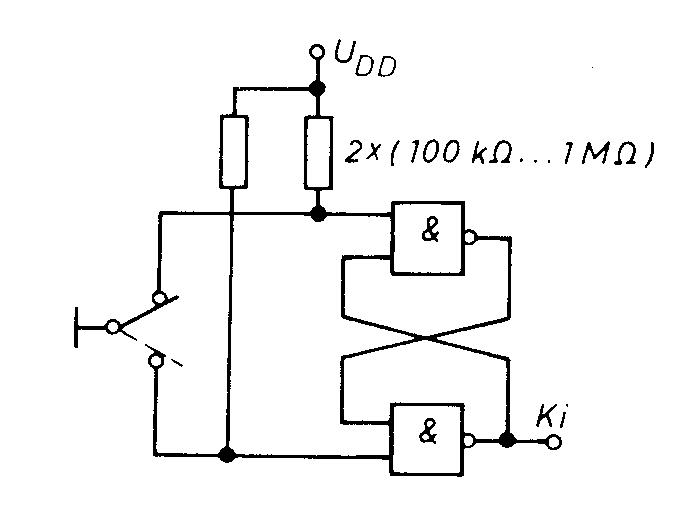

(#) proli007 válasza sziszkaRE hozzászólására (») Aug 2, 2008 /
Alapvetően három megoldás van sorrendben:
- RS tár, a relé nyitó és záró érintkezője vezérli.
- Monostabil multi, de fontos, hogy újraindítható legyen. Idejét úgy kell méretezni, hogy a várható prell időt teljesen átfedje.
- RC tag és mögötte komparátor. Itt az RC tag idejét a változási sebességhez (bejövő impulsusok sűrűsége) kell méretezni.
Természetesen az első megoldás a leg korrektebb.
üdv! proli007

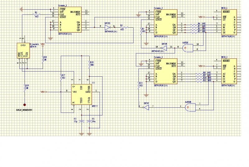

Hello.Köszi a választ .Teganap délután már megcsináltam.(törtem a fejem). Én D tárolós megoldást választottam. Aminek az órajelet egy 50Hz-es 555-ös adja(mivel a prell kb 20 ms alatt lezajlik). És a D bemenetére kötöm majd a relét. Kapcsolás lentebb. Sztem így jónak kell lennie.Ha tévedek , megint csak kérlek javíts ki/javítsatok ki.

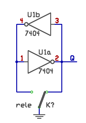

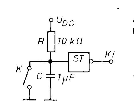

(#) _JANI_ válasza sziszkaRE hozzászólására (») Aug 2, 2008 /
Szerintem is jobb az SR tárólós kapcsolás. (lásd mellék)
S igy a meglévő 7474-est is feltudod használni.
Vagy... Schmitt-triggerrel is könnyedén megoldható a prelmentesítés. (lásd mellék)
Hát, ez a D tárolós megoldás, nem tökéletes.
Ez csak lecsökkenti a prell valószinűségét, de meg nem szünteti. Gondold el, ha a relé kontaktus hibás, és folyamatosan szolgáltatja a prell jelet. Akkor, minen 20msec-onként, még is számol egyet a számláló. Ha viszont ezt a relé nem folyamatosan (egyenletesen teszi, hanem csak esetenként, akkor még esélyed sincs, hogy kiszűrd a hibás működést, mert az csak akkor jelenik meg, ha pont egybe esik a 20msec-os felfutó éllel. (Egyébként a 7474 bemnetére felhúzó ellenállás is kellene.)
Hamár 555-öt használsz, azt is használhatod schmitt triggernek. De ha 7404-helyett 7414-et használsz, meg is oldódott a probléma.
(A rajzal kapcsolatban:
- Nem lehet azt a rácsot kikapcsolni? Mert a monitoromon alig látom tőle a számokat és a feliratokat.
- Az inverterek kimenetére nem szükséges ellenállás.
- A bináris számláló helyett miért nem decimálisat használsz, akkor nem kel kapuzás. Egyébként ezzel a megoldással, csak olyan rövid impulzusú órajel keletkezik, amit tényleg csak a számláló lát, egy közepes szkóppal nem látnál semmit a CLK jelből.
- Az első számláló, akkor is oszt 4-el, ha nincs visszakapuzva.
És végül, egy kis RS tár megoldás, amit ritkán használnak. (Ezt régen, kollektor oldali beírásnak hívták, míg a tárak tranyósok voltak.)
üdv! proli007
üdv! proli007

Igazad van erre nem is gondoltam.(mármint, hogy folyamatosan is fennállhat a prell.)Abban az esetben tényleg nem jó a D tároló-s megoldás. Inkább akkor a schmitt-triggeres megoldást alkalmazom.A kapcsolási rajz lejjebb(kikapcsoltam a hálót remélem most jobban látható).Remélem most már így működni fog. Az első számlálót ha nem kapuzom vissza, akkor a relé 4. 12.20.28...stb meghúzását számolná meg a második számláló(én meg ugye a 4. 8.12....stb meghúzásait akrom számoltatni vele)tehát szerintem marad ígyproli007, nézd meg kérlek a kapcsolást és ha még mindig szerinted van benne hiba írj. Előre is köszi, és köszönöm az eddigi segítséget is.Üdv
