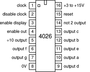

(#) dtomi86 hozzászólása Júl 31, 2008 /
hello
4026-os ic-ből elkeztdem építeni egy digitális órát, és most döbbentem rá, hogy mégsem értettem meg teljesen a lábkiosztást. (a számokat dekódolnám vele, clock imputra lép egyet, pontos 1Hz-es alapról) Egyet nem értek.
The enable display input should be high (+Vs) for normal operation. When low it makes outputs a-g low, giving a blank display. The enable out follows this input but with a brief delay.
az enable display-t high-ra kötöttem, és a másikat is, mert úgy értelmeztem, hogy "követnie kell" --> tehát ugyan azt kéne kapnia. Vagy nem kell követnie, hanem az elöbbi függvényében írja ki az utóbbit?
Már félúton járok az órával, hova kössem az enabe out-ot?
(#) Norberto válasza dtomi86 hozzászólására (») Júl 31, 2008 /
„az enable display-t high-ra kötöttem, és a másikat is, mert úgy értelmeztem, hogy "követnie kell"”
Talán még él az IC teljes mértékben
A helyzet ugyanis a kulcsszavakban keresendő, amik a következőek:
- enable display input
- enable out
A bemenetből következően (input) ott külső jelet vár, tehát egy fix potenciálra kell kapcsolni!
A kimenetet (output vagy csak out) viszont soha semmilyen fix pontra nem szabad kötni, tehát se földre, se tápfeszültségre! Rövidzárt okoz!
Jelen IC-nél ez az out kimenet arra szolgál, hogy egyetlen egy helyre kelljen csak bekötni a közös vezérlőjelet, utána az IC-k egymástól megkapják az információkat. Tehát ha például ebből az IC-ből egymás után használsz 4 db-ot, akkor csak a legelsőre kell adnod vezérlőjelet (feltéve, ha akarod, hogy egy adott gombnyomásra, bármire elaludjon az összes szegmens), a legelső IC-nek a enable out-ját összekötöd a következő IC enable display input-jával. A többi IC-nél ugyanígy tovább. De ha ilyen funkcióra nincs szükséged, akkor a display out-okat egyáltalán sehova nem kell bekötnöd, szabadon kell hagyni!
(#) dtomi86 válasza Norberto hozzászólására (») Júl 31, 2008 /
köszönöm a gyors választ. még biztos él, mert még nem is tettem be az ic-t a foglalatába. ha kész lesz, akkor felteszem a ki mit épített topicba.

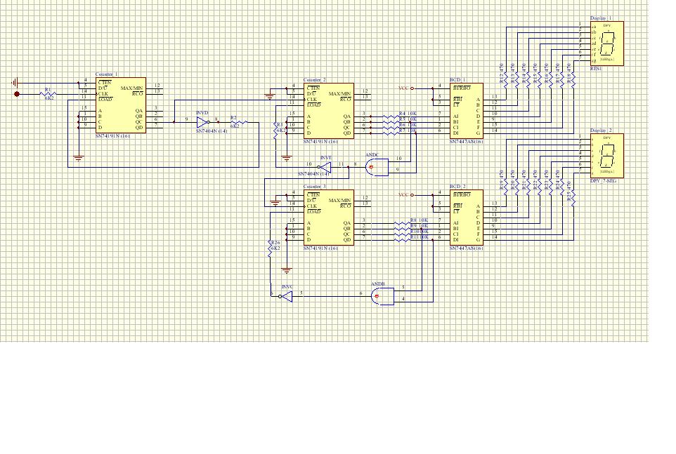

(#) sziszkaRE hozzászólása Júl 31, 2008 /
A kérdésem az lenne, hogy SN7447A típusó dekóder LT RBI és BI/RBO lábait az alábbi kapcsolásban jól kötöttem -e be? A kapcsolást Tinában is megcsináltam, ott működött, de nem vagyok benne bisztos, hogy ráköthetem az 5V-ra ezeket a lábakat. Válaszokat előre is köszi.Amúgy a kapcsolás egy relére lenne rákötve és annak minden 4. meghúzásra számolna egyet.

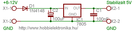

(#) Gery hozzászólása Aug 1, 2008 /
Egy egyszerű kérdésem lenne.
Van a képen látható stabilizált táp.
A kérdésem az hogy ha a diódát kicserélem 1n4007-re hogy bírjon 1A-is az nembaj?
Ja és ha ugyanezt megépítem 12V-os változatban is(7812) akkor is érdemes a 2db kondenzátort és a diódát beiktatni?
Köszönöm: Gery
(#) Imi65 válasza Gery hozzászólására (») Aug 1, 2008 /
A dióda - jobb ötlet híján - csak polaritás védelemnek van. Egyébként minden további nélkül elhagyható.
A 12V-os verziónál a kondik kötelezőek (gerjedés megakadályozása miatt), de a dióda ott sem kell.
A rajzon jelölve van a polaritás, ezért az egyenirányítást nem ez végzi.

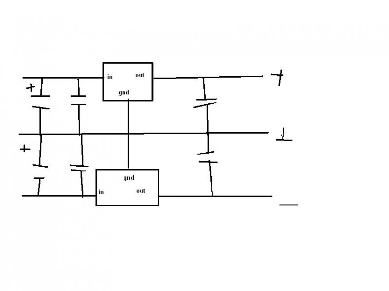

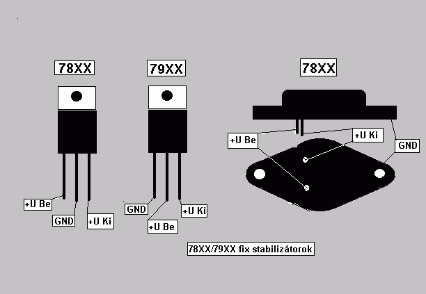

(#) Gery válasza Gery hozzászólására (») Aug 1, 2008 /
Úú! Még valami, amit el is felejtettem. Ha megvan a stabilizáló IC másik "párja" azaz a negatív feszültséget előállító akkor lehet így kötni őket? (gyors paintos rajz )
Így KELL őket kötni. Csak nem azonos a bekötésük.
(#) Gery válasza Imi65 hozzászólására (») Aug 1, 2008 /
Ezt tudom, de a rajz amit csináltam csak sematikus, a kérdésem az lenne, hogy a test az nem baj-e ha közös?
