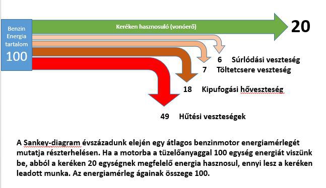

(#) furko válasza szs hozzászólására (») Nov 19, 2023 / 2
Nézzük a mellékelt képet.
Ez lehet akár egy teherautó motorja. A teherautóban a hatásfok 20%.
Kiszerelem a motort, letelepítem pl. egy csarnokos gyárépület mellé. Generátort hajtok vele ami ellátja a gyárat villamos energiával. (20%) A kipufogó hőjét (18%) és a hűtés hőjét (49%) használom a csarnok fűtésére. Még ha van is némi veszteség bőven 40% felett vagyunk.
Valószínűleg a nagy hajókban is van néhány hatásfok javító technikai megoldás.
Itt nincs parasztvakítás, meg a nagy csúnya gyártók hazugságai. El kellene kicsit vonatkoztatni a közúti közlekedéstől.
(#) szs válasza furko hozzászólására (») Nov 19, 2023 /
Jó, akkor meg kicsit (pár percig) nem fekszem le, mert te valóban vitatkozol, logikusan.
Nos, attól még a jármű (akar autó, akar hajó) hajtásara megsem jut több. A fűtésre tényleg használjuk a veszteséghőt.
A kipufogó hőjéből egy részt a turbóhoz (mozgási energiát nyerünk, és ezzel többletlevegőt juttatunk a hegerekbe). Mondjuk ezt hajóknál nem használják, de közúton igen. De ez inkább abban segít, hogy kisebb térfogatú motorból nyerjünk teljesítménytöbbletet.
Tehát valódi hatásfokunk nem nőtt meg attól, hogy fűtünk magunknak. Nyáron pedig nem is használjuk ezt.

(#) furko válasza nagym6 hozzászólására (») Nov 19, 2023 /
Ez igaz, de a hatásfokot a hasznosított és a befektetett energia hányadosából kapjuk.
Ha nem csak a főtengelyen keletkező energiát hasznosítjuk akkor a belső égésű motorba fektetett energia (üzemanyag) nagyobb része hasznosul.
