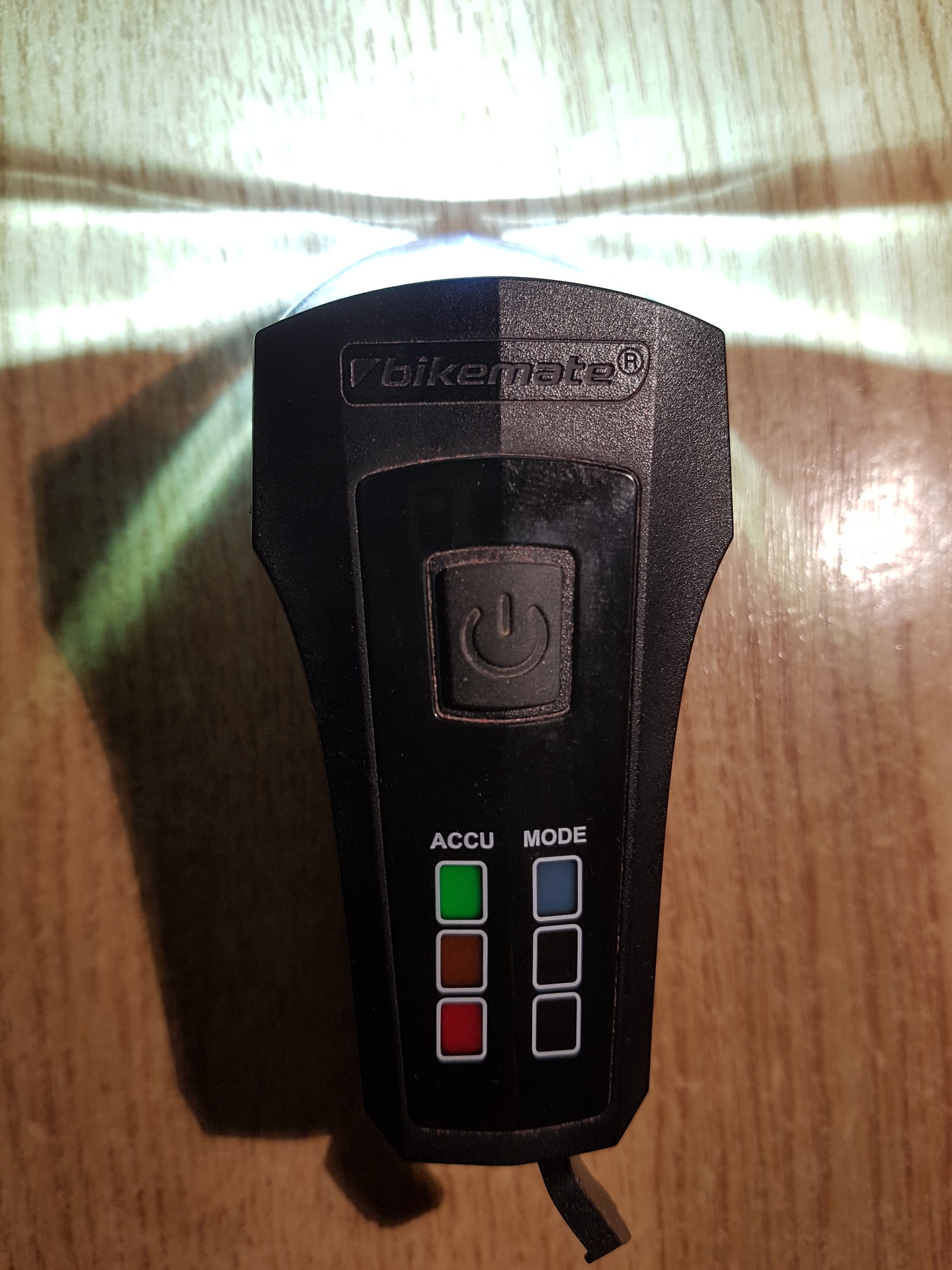

(#) Karoly1981 válasza Kovidivi hozzászólására (») Nov 13, 2023 /
Tegnap még méregettem multiméterrel, és az IC Vout(+) lábán negatív feszültséget mértem.
Ezt nem nagyon tudom értelmezni.
A fenti 6-os tüskesor 3. lábát mérve nem (+) hanem (-) feszültséget mutat a multiméter, ez wtf??!
Fogalmam sincsen, hogy hova lehetne csatlakoztatni, itt sokkal mélyebben kellene hozzá érteni.

(#) Karesz 50 válasza Karoly1981 hozzászólására (») Nov 13, 2023 /
Tényleg felháborító, hogy ennyi pénzért ilyet mernek eladni jó nevű(?) gyártók.
Az adatlapja szerint 4/8/16 órát tud a fényerő függvényében.
Nem lehet, hogy mély kisütésbe került az akku néhányszor és tönkrement?
Ha így vetted nincs rá garancia, hogy kicseréltesd ? (Persze ha szét nem szedted volna.)

(#) Karoly1981 válasza Karesz 50 hozzászólására (») Nov 13, 2023 /
Megvettem original újonnan a boltból.
Hazafelé világítottam vele kb. ~5 km-en keresztül, ment nem volt vele baj, minden okés volt.
Majd amikor hazaértem mondom na akkor próba, rátettem a power bankra és akkor szembesültem vele, hogy ez vagy töltődik vagy világít a kettő együtt nem megy.
A töltési ideje horror, kb. ~70% -ig viszonylag "gyorsan" felmegy, utána pedig órák telnek el mire eléri a 90% feletti értéket, egyszerűen röhej ez a sz*r.
Ha mind a két fény rá van kapcsolva akkor kb. 15km után le is merül.

(#) Karoly1981 válasza Kovidivi hozzászólására (») Nov 21, 2023 /
A bringában 250W-os motor van az hogyan tud folyamatosan 300 - 600W -ot felvenni?
Ez a matek hogyan jött ki?
Az 1200 Lumenes lámpa pedig a táblázat szerint 20W körül zabál......
A segítséget arra vártam volna, hogy amit belinkeltem lámpát azt hogyan lehet átalakítani külső akkusra, avagy töltés közben használhatóra, erre nem kaptam választ.
Köszönöm a javaslatokat, de kérem inkább olyasvalaki írjon aki az eredetileg feltett kérdésre tud használható megoldást.
Ki mit köt meg hova a biciklijén, vagy én mit kössek és hova ez nem érdekel köszönöm, ezt megoldom.

(#) Karoly1981 válasza pipi hozzászólására (») Nov 21, 2023 /
Nem nagyon tudom tovább bontani mint ahogyan a képen van.
Attól félek, hogy ha elkezdem felnyitni vagy vágni megsérül a lítium akku és bumm.
A képeken látható áramkörből nem lehet megállapítani azt, hogy hova kell és mit kötni?
Ha szét tudnám bontani a lámpát akkor nem lenne több kérdés, de sajnos nem tudom/merem jobban.
(#) pipi válasza Karoly1981 hozzászólására (») Nov 21, 2023 /
A hatpólusú csatin ott lesz szerintem direktben az akku... Ha mégsem, akkor megkapargatnám a nagy egybefüggő rézfelületeket, lehet a túloldalról van beforrasztva az akksi.
Jobbról a második láb eléggé gány forrasztás... nincs az elválva?

(#) erbe válasza Karoly1981 hozzászólására (») Nov 21, 2023 /
Senki nem veszi a fáradságot, hogy utánanézzen, csak találgatnak a teljesítményt illetően. A középső XP-G3 max. 6 (5,4) W, a két szélső XT-E max. 4,5 (4,15) W. (a zárójelben 85 fokon!)
Cree X... adatlap
A 3 LED egyszerre nem vílágíthat, mert az már ~2000 lumen lenne. A két szélső ad le ~1200 lument, a középső ~750-et

(#) Alkotó válasza Karoly1981 hozzászólására (») Nov 21, 2023 /
Kimentem a nyakig érő tejföl ködbe, és behoztam az én kommersz lámpámat. Lefotóztam. Direkt kipróbáltam, és töltés közben ez sem világít, nem reagál a gombnyomásokra. Ha kihúzom a töltőt, akkor azonnal képes világítani. Az adatait is próbáltam lefotózni, de ez még olyan régi, hogy itt nem lumen-ben gondolkodnak, hanem 3W-os és 3,7V-os LED-ben, ami egy tükörre világít rá felülről. Ilyet már gondolom csak antikvitásként lehetne venni.
