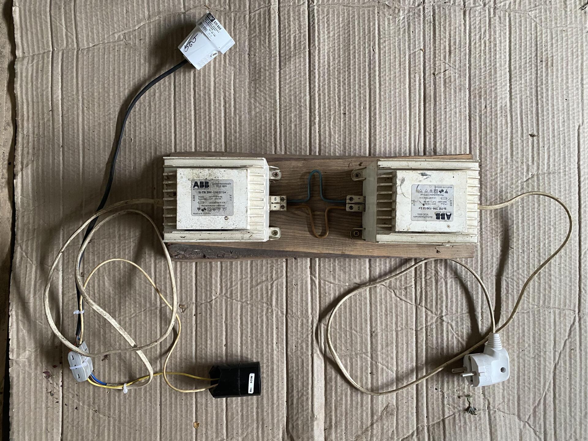

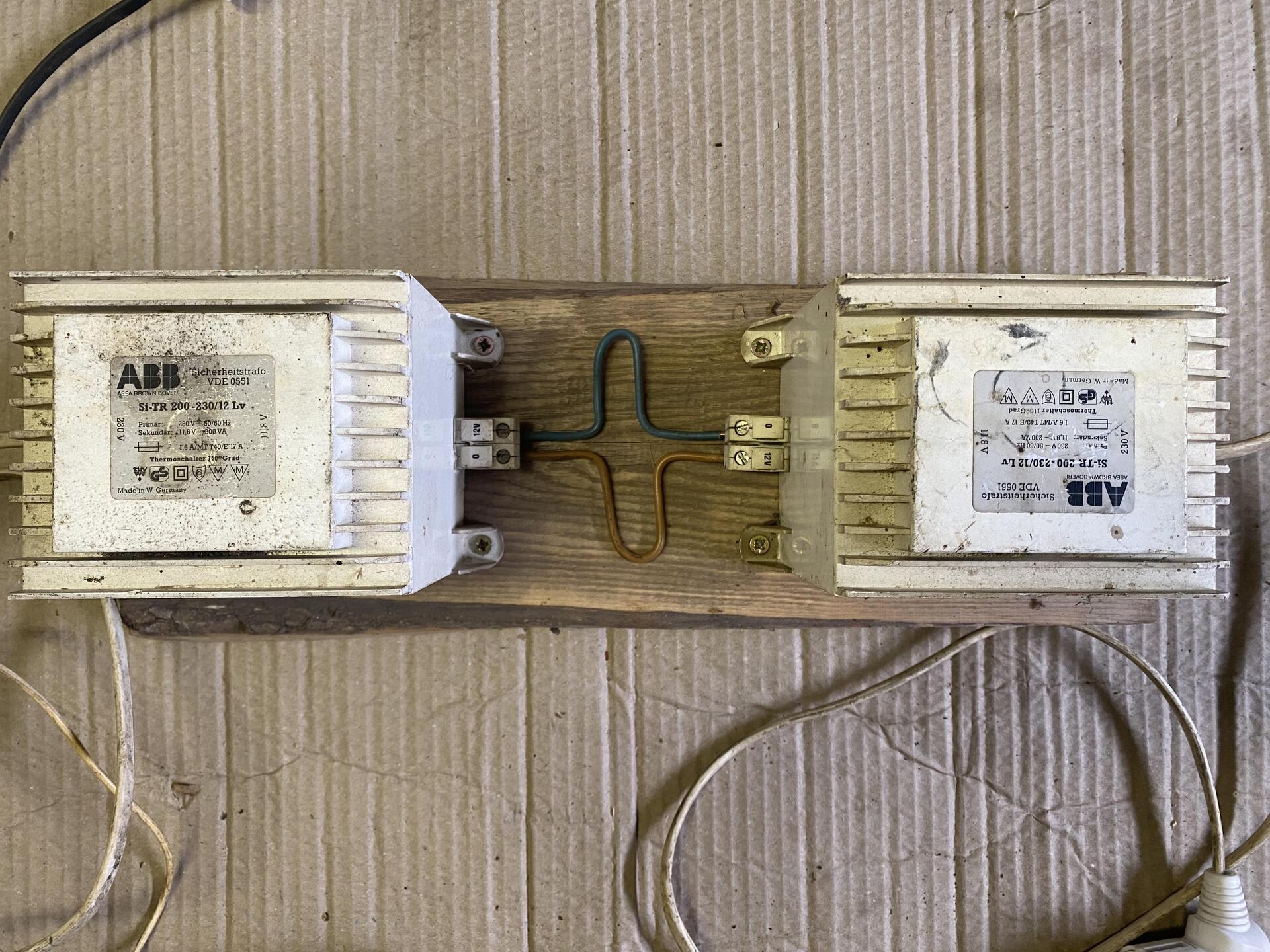

(#) szs válasza elektroncso hozzászólására (») Vas, 18:23 /
Hát ez az.
Némi kondenzátorokkal biztosabban működne, (későbbi hsz-ben említették is az "astabil multivibrátor-t), de ez negyon esetleges...
De továbbra is várom a magyarázatát.
(#) elektroncso válasza szs hozzászólására (») Vas, 18:37 /
Nem esetleges, ferde szemmel nézve tényleg hasonlít a hagyományos astabilhoz de nem az. Ez ú.n. Royer oszcillátor, keresgélj a neten elég sok minden van róla.
Ebből is van több fajta, van ahol kondikkal "szinuszosítják" a jelet és van ahol visszacsatoló tekercsről működtetik a tranyókat de a legegyszerűbb ez.
(#) Skori válasza elektroncso hozzászólására (») Vas, 19:35 /
Ebben a kapcsolásban a trafó telítődése billenti át a két tranzisztor állapotát, ezért (is) rossz a hatásfoka. A vasmag telítődésekor megnő az áram, ami miatt a tranzisztor feszültségesése is nagyobb lesz, és ki tud nyitni a túloldali tranzisztor... Egy "rendesebb" felépítésű Royer esetében van egy soros fojtótekercs a tápágban (és esetleg kondi a primeren) ilyenkor kisebb a túláram-impulzus. Légréses trafóval, primer oldali rezgőkörrel, és megfelelő fojtóval akár bőven 0% feletti hatásfokkal is működhet.
Jól méretezve az ilyen oszcillátort (és a hasonlóan működő Rf erősítőt is) E osztályú oszcillátornak is nevezzük. Valamint hívják még ZVS oszcillátornak is. MHz-es tartományra (pl. 3,5MHz-re) is építettem már ilyesmit, 10....20W teljesítményt könnyedén tudott.

(#) Skori válasza Gafly hozzászólására (») Vas, 20:45 /
Az eredetiben (amit belinkeltél) ott a két transzformátoros verzió is. A fő különbség, hogy csak a visszacsatoló trafó telít, a főtrafónak nem kell, így ennek a hatásfoka már sokkal jobb. Ennek egyik modern változata, korszerűbb félvezetőkkel, és rezonáns megoldással pl. a kompaktfénycsövek elektronikája, vagy akár ez is: Bővebben: Link, mindkettő kiváló hatásfokkal tud üzemelni.
