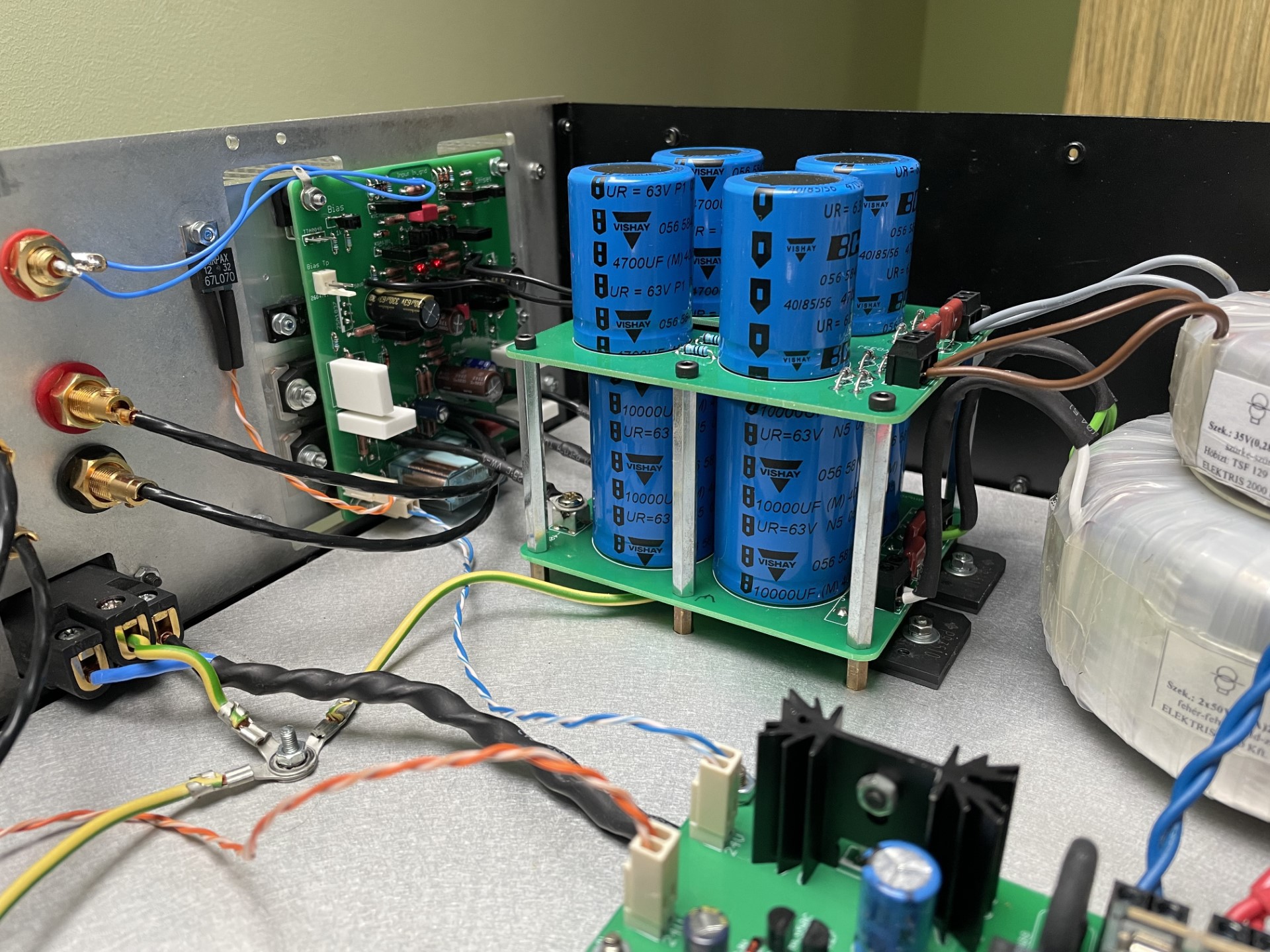

(#) mcc válasza segítő hozzászólására (») Okt 16, 2023 / 1
Ne legyen R31 trimmer, mert ha véletlenül megszakad, akkor megugrik a nyugalmi áram. R30-at összerakhatod 1.5kohm fix+1kohm trimmerből.
Az utánhúzás a bemeneti impedanciát növeli. Ha elég erős a meghajtás és elvisel 4-5kohm körüli terhelést, akkor el is hagyható.
(#) mcc hozzászólása Okt 17, 2023 /
Új tápkondenzátorok kipróbálás alatt.
(#) Karesz 50 válasza mcc hozzászólására (») Okt 17, 2023 /
Látom fejlődik a technika, egyszerűsödnek a dolgok és kiforrottabb konstrukció : )
Nincs Schottky, helyette dupla Graetz. Így szebben szól?
(Jól kitaláltad a Graetz-ek hűtését, könnyen szerelhető, jól néz ki.)

(#) mcc válasza Karesz 50 hozzászólására (») Okt 18, 2023 /
Ennél kiforrottabb már nemigen lehet. Sikerült a teljes védelmi áramkört rámigrálnom a végfokpanelre... A graetz új fejlesztés, kapcsolóüzemű tápokhoz készült. Mindkettő mellett van RC snubber is, ami elég hatékonyan csillapítja a rezgéseket. Azért a felső panelen gyors diódák vannak.
A fenéklemez 10mm-es alumínium lap, hatékonyan hűt..

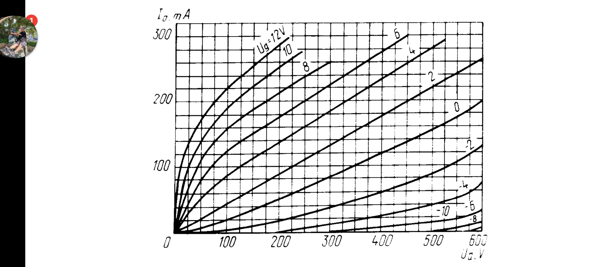

(#) Ronen02 hozzászólása Okt 19, 2023 /
Ejj-hejj.....
Ezen, hogy/hova rajzoljak munkaegyenest, (ami a legjobb eredményt adja) úgy, hogy a maximális anódáram nincs megadva, a maximális katódáram 250mA, és 110W a maximális disszipációja a csőnek.....
(#) Gafly válasza Ronen02 hozzászólására (») Okt 19, 2023 / 1
Szia, régen hallottunk már felőled.
Ránézésre ez egy közel sem audió célra készült trióda (hát ha még tipusa is lenne ).
Pozitív rácsfeszültségű részt érdemes elfelejteni, mert a rácsáram miatt hatalmas lesz a torzítás, hacsak nem alkalmazol brutális meghajtást.
Ha nincsen rácsáram, akkor a katódáram egyenlő az anódárammal.
Akkor itt már látszik is, hogy maximum 200 mA, maximum 600 V kiadja a 3 kOhm munkaegyenest.
De én nem vadulnék ennyire, 450 V és 2 kOhm.
De akkor 120 Vpp, 2 kOhm-on. Ne szorozd ki hogy hány Watt, mert rögtön a kardodba dőlsz.
(#) Gafly válasza Gafly hozzászólására (») Okt 20, 2023 /
Közben kiderült a cső tipusa: GI-210
A hűtést rajta hagynám, mert fontos design elem.
Még akár fejjel lefelé is fordítanám az egészet mint ahogyan a mikrosütőben van, hogy az anód van a testen. Jobban mutat, és nem ráz meg senkit...
Ahogy látod, rácsáram nélkül csak pár nyavadt Watt jön ki belőle maximum.
De még úgyis torzít mint a fene...

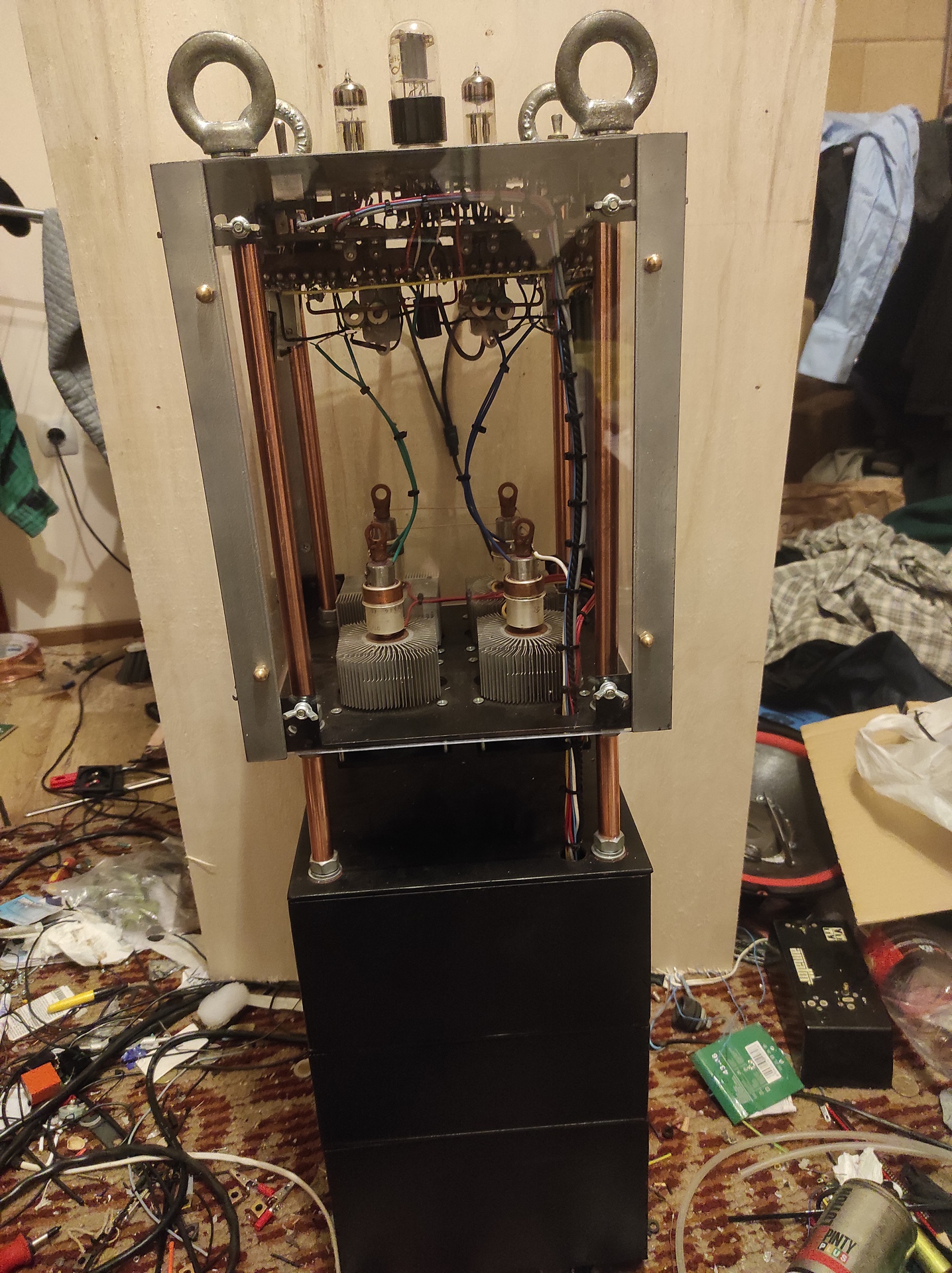

Tény, hogy csak pár W jön ki belőle! A kisebbik tesójával van elkészítve роксана. Sajnos vagy sem, alig akar megmozdulni melóra a cső 2W ot sikerüt eddig kihúzni belőle ,(söntellenálláson mérve 4V, söntellenállás 8ohm) viszont, ami meglepő, hogy szép hangja van, a mélytartománya pedig szinte pusztító! Most, olyan kapcsolást kerestem, ami elég izmos, hogy rendesen, rácsról tudjam hajtani. Meg fogom kísérelni a wiliamson kapcsolást is, meg valahogy rábiggyesztek egy 6E5П csövet, mint előfok, vagy előerősítő. Katódkövetőbe, majd a GI-210 est csinálom meg, mert veszett jószágnak nézem rendesen nameg, olyat még nem építettem!
A kép, роксана - ról, még a mostani állapota szerint.:

(#) Gafly válasza segítő hozzászólására (») Okt 22, 2023 / 2
Tőled a gumi átvezetők/gyűrűk hiányolását vártam volna a fedélzetek között.
(#) Ronen02 válasza Gafly hozzászólására (») Okt 23, 2023 /
A lemez, le van sorjázva, emiatt nem tettem neki plussz kábelvédelmet az emeletek közzé.
(#) Gafly válasza Ronen02 hozzászólására (») Okt 23, 2023 /
Rácsáramos tartományban jelentősen többet ki lehetne hozni belőle, de akkor mindenképpen valami kis impedanciás meghajtás, például katódkövető, vagy trafó kellene (az perverz), hibridet meg gondolom nem szeretnél.

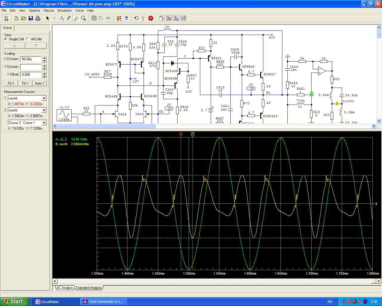

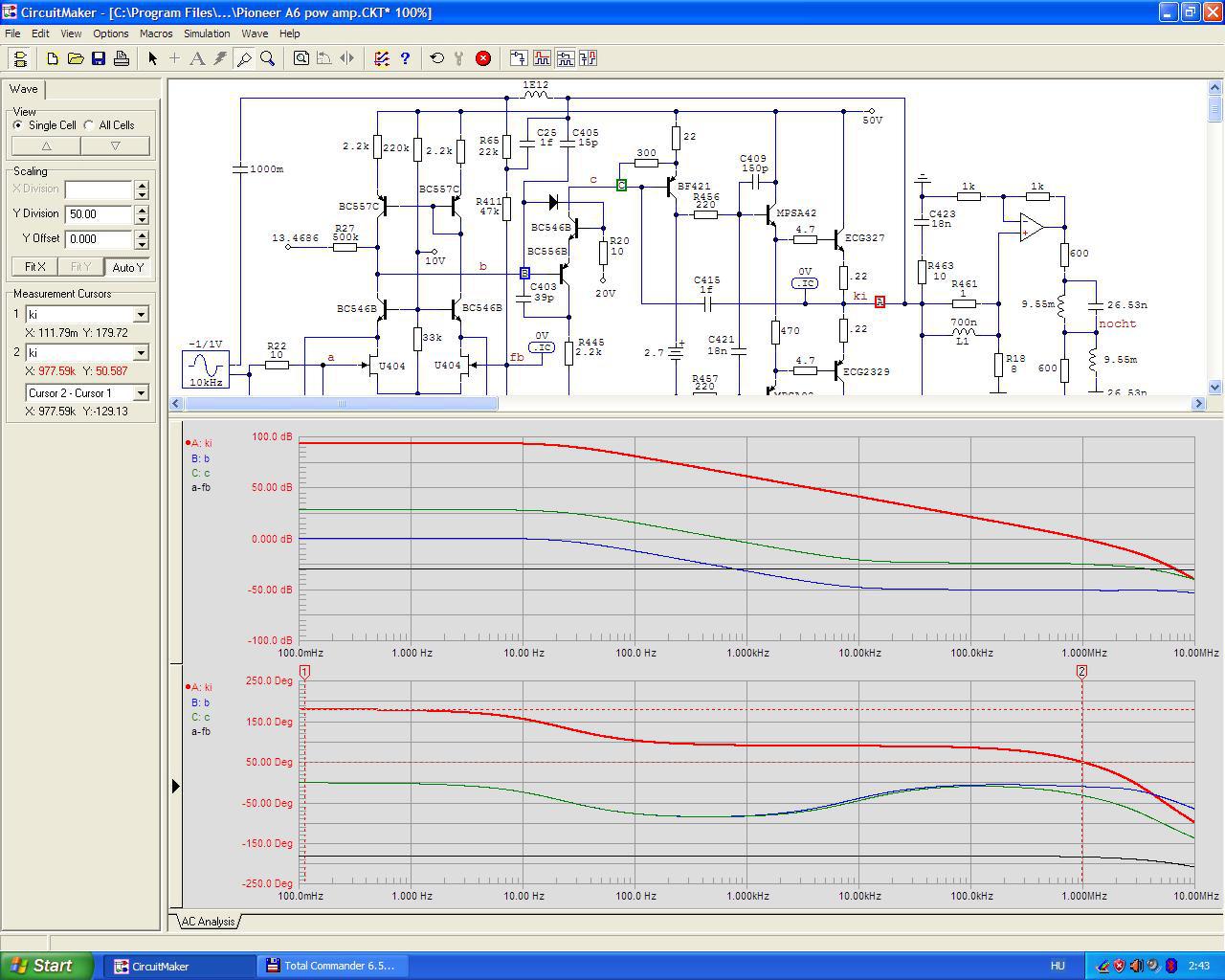

(#) Karesz 50 hozzászólása Dec 7, 2023 /

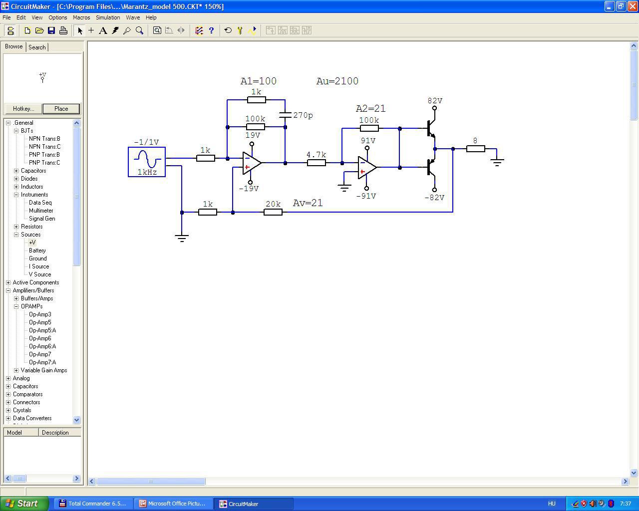

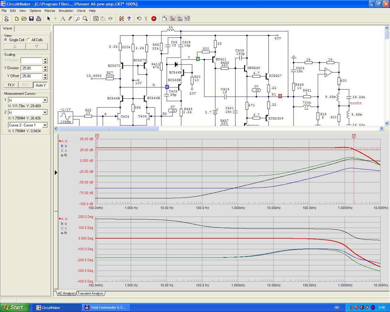

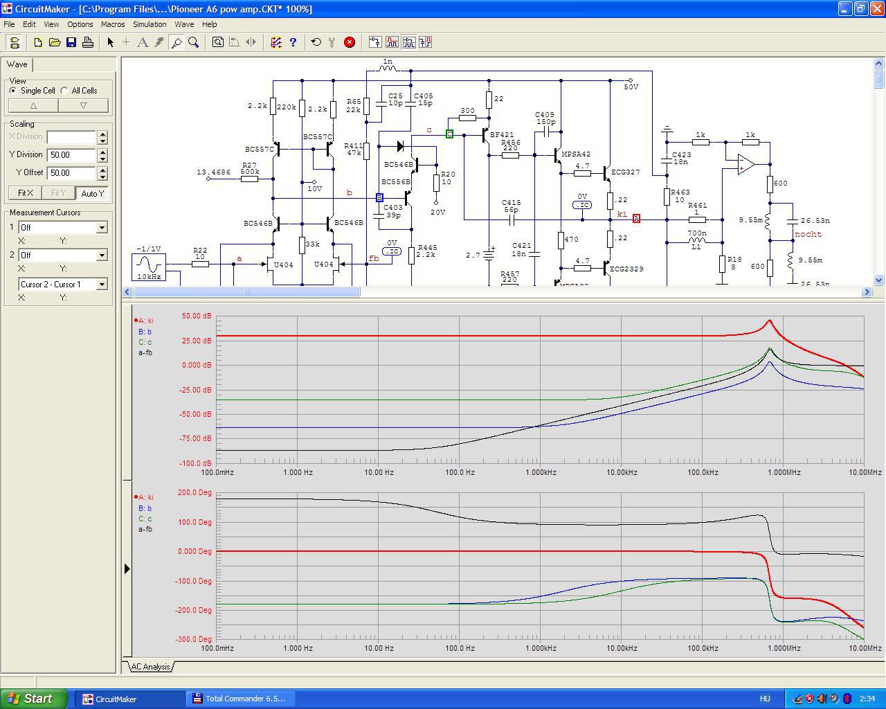

Engem csak birizgált ez az NDFL, hát leszimuláltam. Szó volt róla, hogy a Pioneer volt az egyetlen aki megvette Cherry szabadalmát, két vagy három erősítőjében használta, aztán szépen elfelejtődött az egész. Szép körítést mellékeltek hozzá az A6-os szervíz könyvében. A CM szimulációja egészen biztosan nem pontos, de a lényeget mutatja.
Ha a "találmányokat" kiiktatom a szimulációból, a torzítás nem változik, a fázistartalék javul.
Nyomkodtam néhány órát a CM-et, de én nem találom a zérusokat a kapcsolásban. Szerintem azokkal a tulajdonságokkal rendelkezik és úgy van kompenzálva, mint minden rendes opamp:
nagy nyílthurkú erősítés, alacsony frekvenciájú domináns pólus (10 Hz körüli), 20db/dekád vágási meredekség. Mellé a sok rizsa. Úgy érzem be lettem csapva.

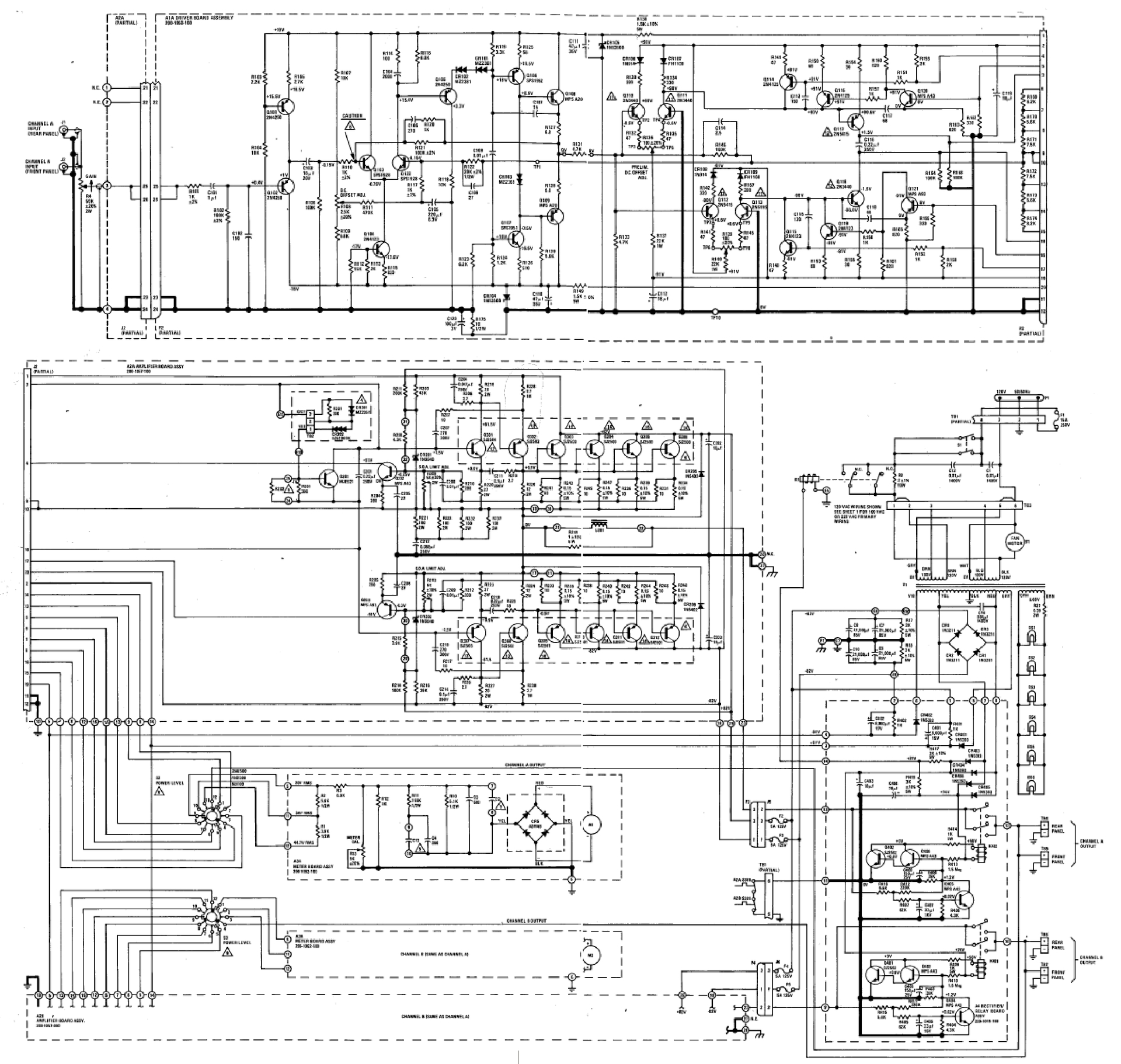

(#) tunerman válasza Karesz 50 hozzászólására (») Dec 7, 2023 /
Ajánlom ennek a Marantz model 500 erősìtő (1975) szervizkönyvének az átböngészését, a harmadik oldalon ott a blokkvázlata.
Talán korai előfutára volt ennek a "beágyazitt NFB" ötletelésnek, mindenesetre aranyárba adják el ezeket a régi vasakat
TJ.
(#) Karesz 50 válasza tunerman hozzászólására (») Dec 8, 2023 /
Rendesen átböngésztem, hogy ne érje szó a házelejét : )
Ebben én nem látok semmiféle beágyazást. Szerintem arra ment ki a játék, hogy stabil nyílthurkú erősítést akartak, stabil egységerősítési frekvenciával. Végül is nem rossz, de semmi különleges nincs benne kapcsolástechnikailag. Át van gondolva egy szisztéma, oszt kész : )

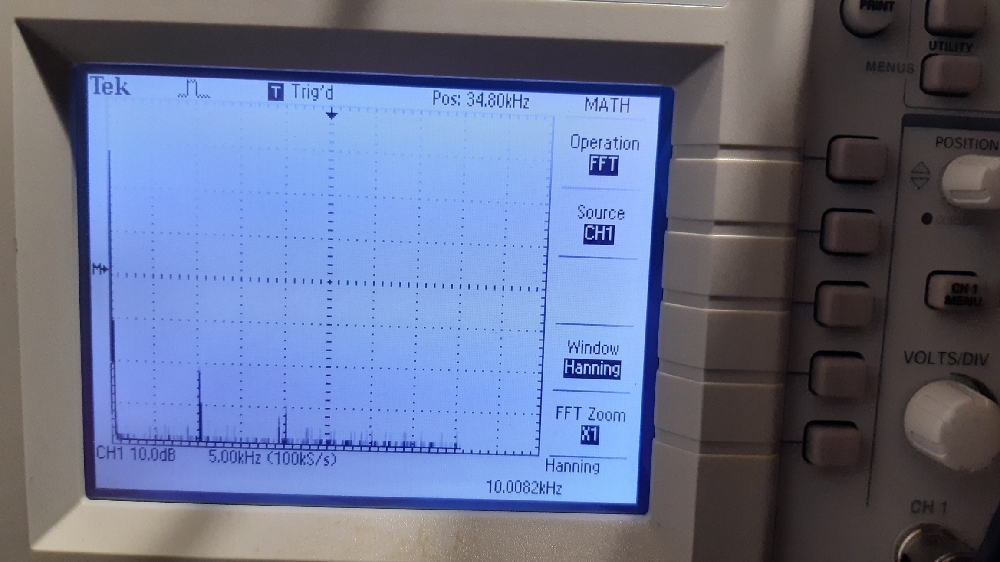

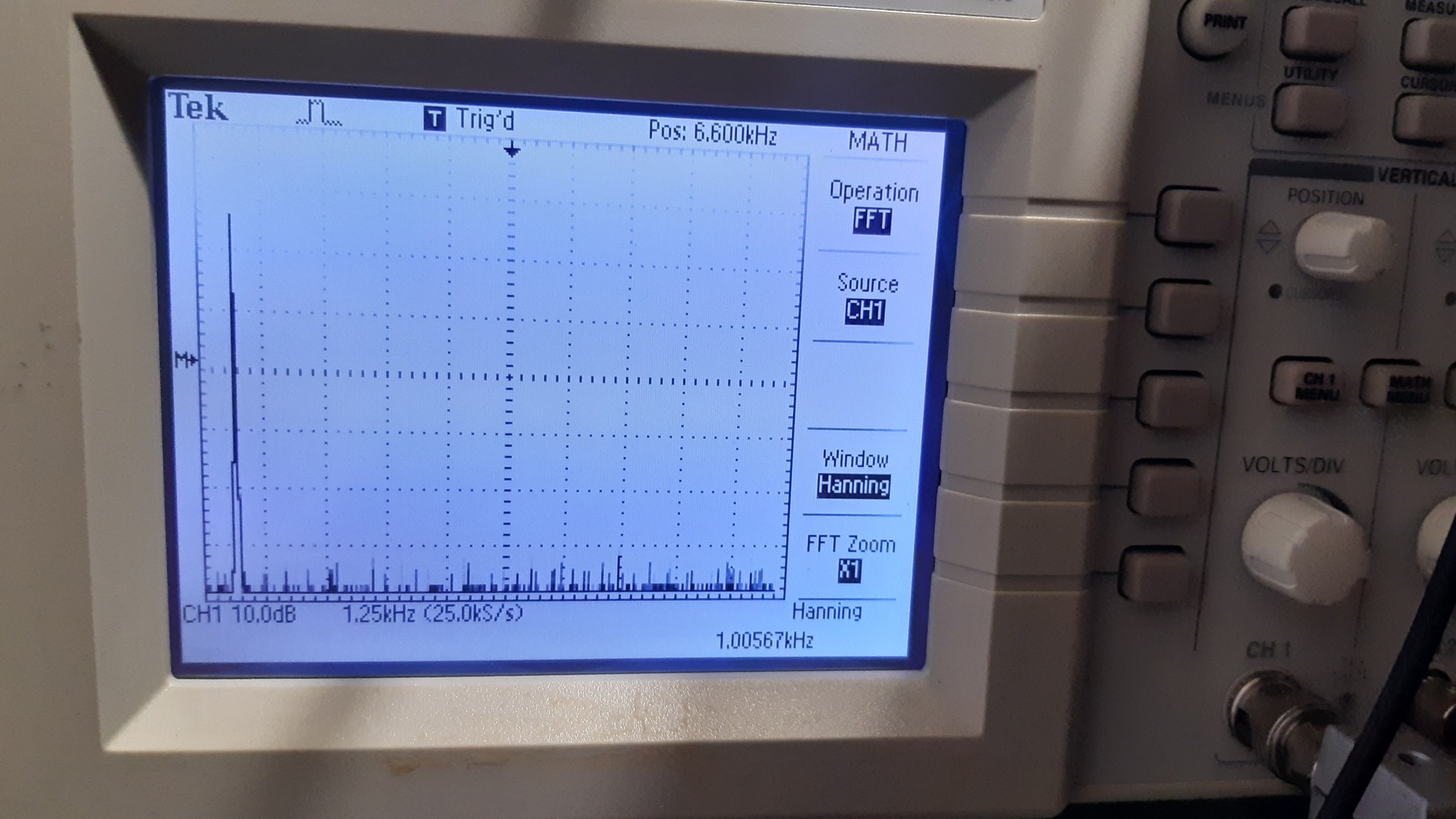

(#) tunerman válasza tunerman hozzászólására (») Dec 23, 2023 /
Egy karácsonyi ajándéknak köszönhetően eddig el nem végzett méréseket tudok publikàlni a 7242 PSE erősítőről.
1kHz/1W és 10kHz/1W teljesítmény mérésnél készültek a fotók, amiből az jön le, hogy 1kHz-nél kb. a műszer méréshatára alatt van a második és harmadik harmonikus - gyakorlatilag eltűnik a zajban.
A 10kHz-es mérésnél - 50dB alatt van a második harmonikus, a harmadik már a - 60dB-nèl.
TJ.
