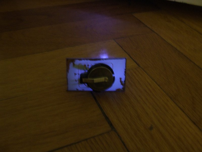

Ezt a nyákot levilágítással készítettem, szép lett, elsőre sikerült, csak az a P20 nehezen akart sikerülni .
(#) zenetom válasza Hujikolp hozzászólására (») Júl 31, 2008 /
Szép, gratula
És hol fogod alkalmazni?
(#) Hujikolp válasza zenetom hozzászólására (») Júl 31, 2008 /
Köszi
Még nem tudom, inkább csak magamnak építettem, de ugyan ez el fog készülni smd kivitelben is Ez most 3x2 centi, az smd kiszerelésű, ennek a fele, vagy még kisebb
Hehe jó pici lesz
Mert én is csináltam 2 villogót is de nem tudom hova rakjam őket
(#) Hujikolp válasza zenetom hozzászólására (») Aug 1, 2008 /
Én még biciklire gondoltam
(#) zenetom válasza Hujikolp hozzászólására (») Aug 1, 2008 /
Hm jó ötlet

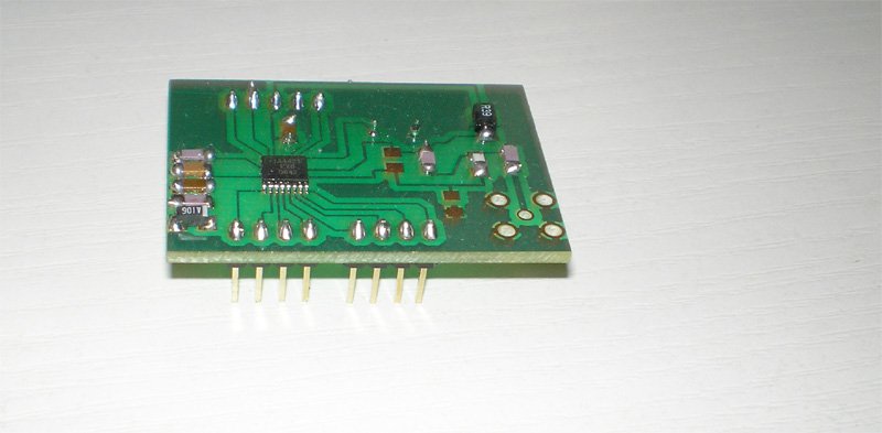

Nem olyan nagy meg látványos. Ez egy 434Mhz-es adó vevő modul, SPI interface-el.
(#) Frankye válasza Gory hozzászólására (») Aug 1, 2008 /
Ejha! Ez a NYÁK is saját gyártás?! Mert akkor az összes kalapom, sapkám, tökfödőm megemelem! Nagyon szép, profi munka! :kalap:
(#) Gory válasza Frankye hozzászólására (») Aug 1, 2008 /
Nem, az nem saját, de az is házi gyártás. Meg az antenna még nincs beültetve. Egyébként 8 darab készült belőle.
Ezzel együtt elismerésem!
(#) Báddzsó válasza Gory hozzászólására (») Aug 1, 2008 /
szép az tény, megkérdezhetem milyen ic van rajta? túloldalán is vannak cuccok v ennyi az egész?
(#) Gory válasza Báddzsó hozzászólására (») Aug 1, 2008 /
IA4421-es IC van rajta. A túloldalán csak egy kvarc van. Ez csak egy bármilyen procira ráaggatható modul. Ilyen univerzális dolog.

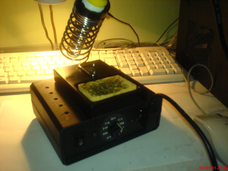

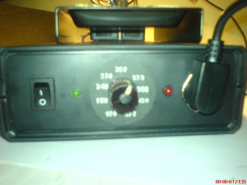

Gondoltam teszek még fel a teljeses végleges pákámról egy-két képet!
(#) roland0327 válasza roland0327 hozzászólására (») Aug 1, 2008 /
csak el maradt a kép
(#) banyaiakos válasza roland0327 hozzászólására (») Aug 1, 2008 /
szép lett
Ha befejezem az erősítőmet akkor nekem is kéne egy jó állomás... Csak meglátom mennyi időm lesz és akkor tudom majd h meliket építem meg

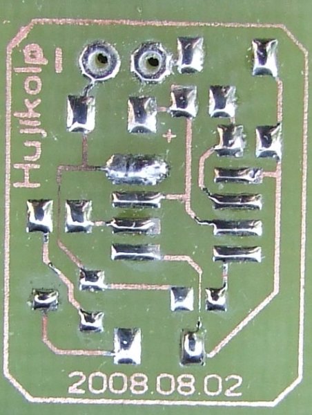

Elkészültem az SMD változattal is Furatszerelt alkatrésszel a kapcsolás: Bővebben: Link 1 és Bővebben: Link 2
SMD kivitelben a mellékleten Sajnos egy helyen elszakadt a nyákon a vezeték, kicsit elkapta ott a sav, ezt a kék vezetékkel pótóltam ki. Első SMD forrasztásom, de elsőre sikerült működésre bírni
Ez az első SMD project. Az alap ónozást laposabbra kelett volna

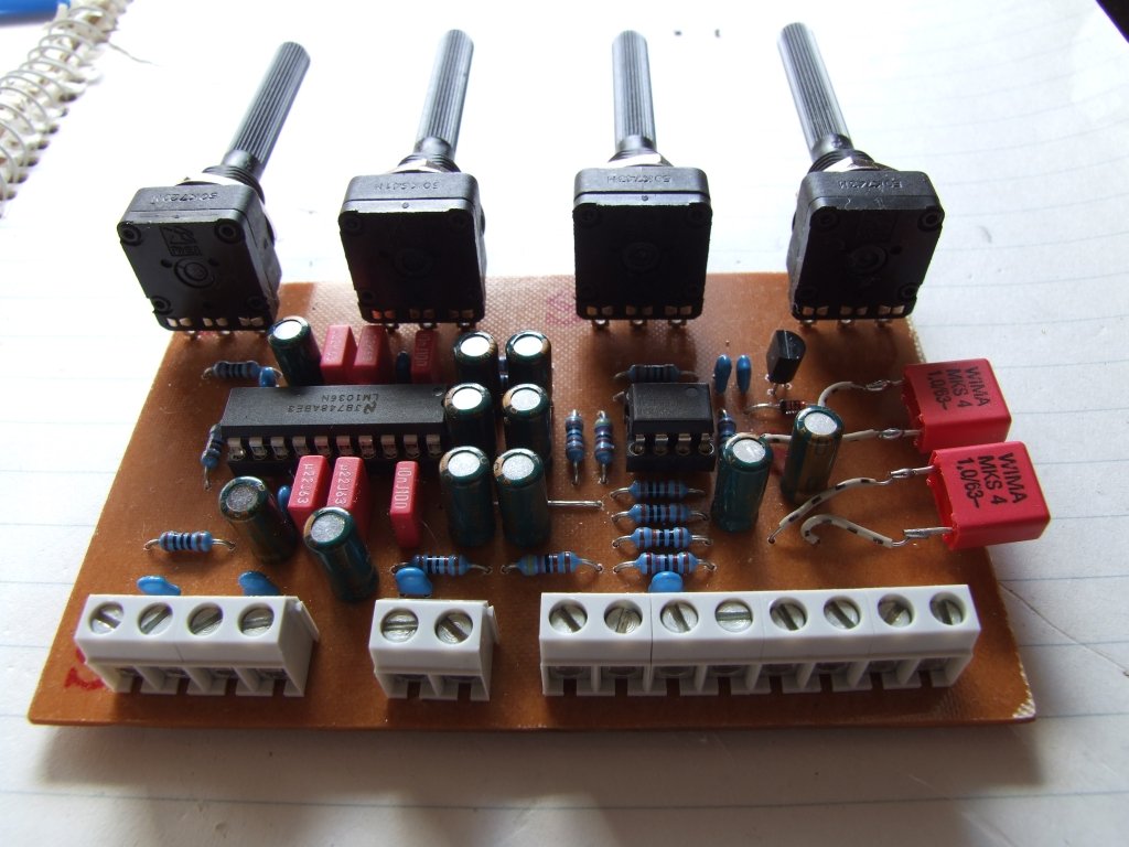

Elkészült az előerősítőm mély, magas szabályzás + balansz. Ugyanaz ami kit formájában több helyen is kapható LM1036 IC-vel. A nyákot ujraterveztem kapcsolásirajz alapján (HE 2003/02). A két 1µF-os fóliakondi azért van dróton mert a nyákon 5mm-es lábtávolságra terveztem, de az üzletbe csak 7.5mm-es volt készleten... ha kapok valahol 5mm-est majd kicserélem.
(#) banyaiakos válasza MolnarG hozzászólására (») Aug 3, 2008 /
Nagyon jó lett
Én is megpróbáltam megépíteni hasonló kapcsolást de zúgott az egész, és a mai napig a fiók alján hever...
Milyen progival tervezted a NYÁKot?
(#) vicsys válasza MolnarG hozzászólására (») Aug 3, 2008 /
Nem rossz, tettszik!
(#) MolnarG válasza banyaiakos hozzászólására (») Aug 3, 2008 /
Köszi
A nyákot az új eagle-el csináltam (free letölthető). Igazából még nem próbáltam ki végfokkal csak magába ráraktam két kicsi hangfalat és úgy jónak tűnt, de mosthogy mondod meg is próbálom...
(#) MolnarG válasza vicsys hozzászólására (») Aug 3, 2008 /
Köszi
"Vidéki" vagyok és nem jutok mindig olyan alkatrészez hozá amire szükség lenne. Több helyről meg nem akarok rendelni egyszerre (postaköltség, csomagbontási felár stb)... a pénz nagy úr. De majd ha járok Pesten bevásárlok főleg ha megjön a fizu
