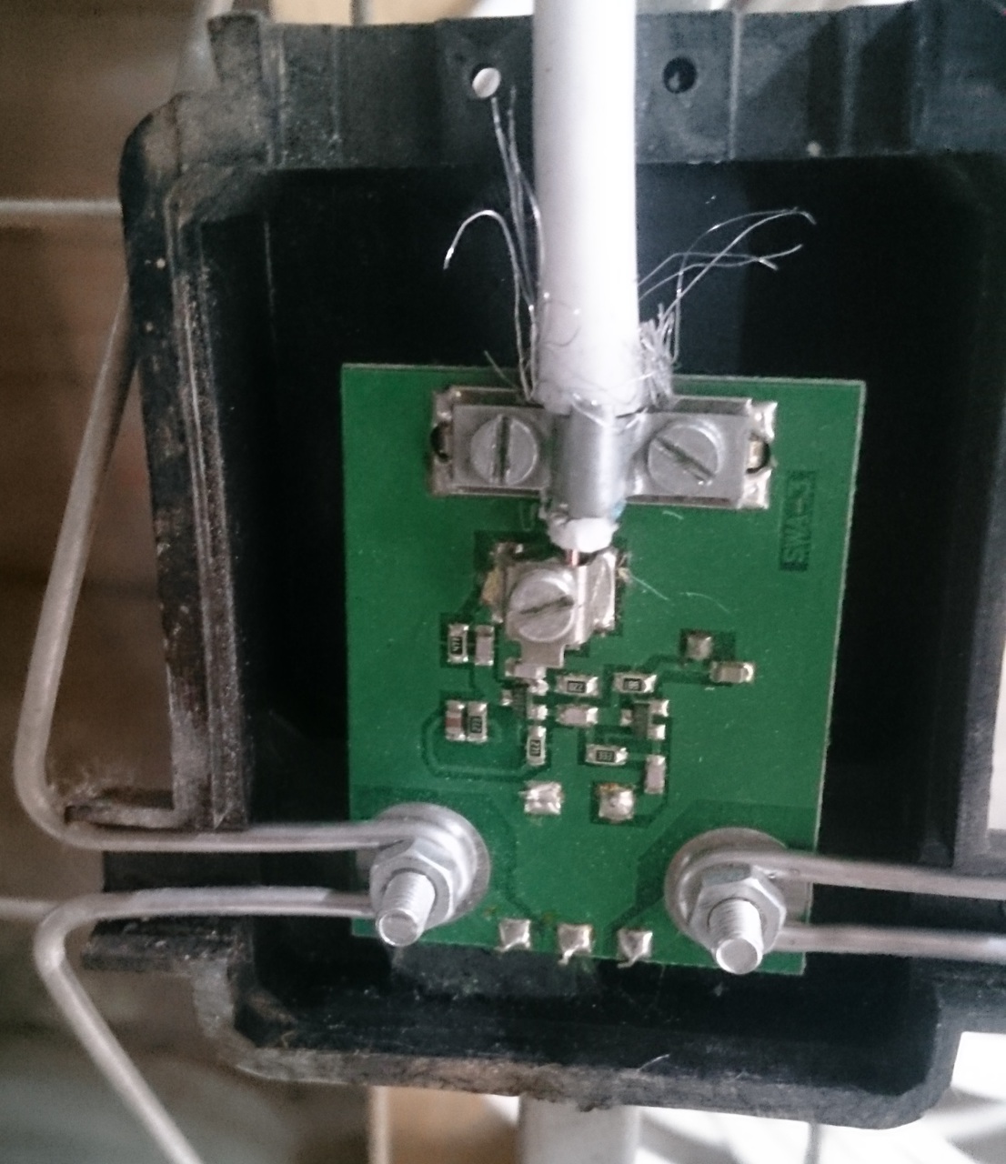

Van egy ilyen antennám. FM rádió -ra szeretném használni. Viszont ahogy rárakom a rádióra rosszabb a vétel mint volt. Az lenne a kérdésem valami táp vagy jel erősítő segítene e rajta, vagy felejtős ezt az antenna? Válaszokat előre is köszönöm.
Ha megnézed az adatlapját, azon áll, hogy 6 - 69 (TV) csatorna. Azaz 175 - 860 MHz. Az URH műsor 87,5 - 108 MHz között vehető. Ez az antenna ezen a frekvencián már inkább csak lezárja az FM vevő bemenetét, minthogy jelet juttasson rá. Ahhoz az antennák "bajszainak" jóval hosszabbaknak kellene lenniük.

- TV antenna (azaz nem a CCIR rádióhoz való, frekvenciailag). - Aktív, (azaz táplálás kell neki, mert egyébként amint tapasztaltad is, inkább csillapít, mint erősít).
Pedig egy kicsit bíztam benne a vhf miatt, ami elvileg lefedi az fm sávot. A lényeg akkor, hogy ez nekem nem jó ilyen célra. Akkor maradt a bolti vagy az építés. Valami tipp, hogy mit érdemes építeni vagy vásárolni? Köszönöm a válaszokat.
A VHF sáv 30 - 300 MHz -ig tart. Hullámhosszban számolva 10 - 1 m -ig. Ez méretben egy nagyságrend különbség az alja, és teteje között. Az antenna (sugárzó) méretének pedig rezonanciában kell(ene) lennie a vételi hullámhosszal. Léteznek szélessávú antennák, de ezek elég speciális kialakításúak. Azokat az antennákat nevezzük általában szélessávúaknak, amelyek frekvencia átfogása 1:2 (egy oktáv) -nél nagyobb.

Ráadásul, az az antenna, amit a képen látok (Reflektorfalas lepke) nem VHF, hanem UHF (300 MHz feletti deciméteres hullámok) vételére szolgál. Talán az erősítője az széles sávú, arra vonatkozik a felirat, de az antennát ki kellene cserélni a venni kívánt sávra méretezett antennára.
Az jutott még eszembe, hogy ha az erősítőt tápegység nélkül próbáltad, akkor tényleg a semminél is kevesebb jön ki belőle. Egyébként az erősítője lehet, hogy használható lenne belőle. Csak egy másik antennához. Ne felejtsd el, hogy az jelenleg a koaxiális kábelen keresztül táv-táplált kivitel, valószínűleg 24 V -os, esetleg 12, ha meg lenne a tápegysége az lenne a biztos.
Szia, tápegységnek külön bemenet nincs neki az erősítőn, csak a koax csatlakozás. Szerintem rakok rá valami DC12V a koax-ra, s valami kicsatolóval meg leválasztom az antenna bemenetről a rádiónál. Az erősítőre meg kreálok valami réz vezetőt a padon. A lepkét meg leszedem róla.

Ez egy UHF(21-69 csat) síkreflektoros 4 dipólos csoport antenna fejerősítővel. 15V DC-ről megy. Nehezen szerelhető, koaxdugóba szerkesztett tápfeladóba volt a tápvezeték bekötve, és a koax is. Parasztnak, tanyára való (műszakilag) mert a széles sávú fejerősítő a közeli adók miatt leül. városi körülmények közt ki szoktam hajítani a fejből, normál balunra cserélem. Aztán jól működik. A tápfeladás egy 1 n kerámia a TV felé, kisebb induktivitás a táp felé, közös pontjuk az antenna felé. Az antenna a 90-es évek divatja. A hozzászólás módosítva: Nov 12, 2017
