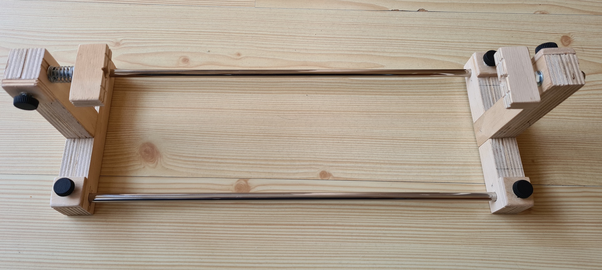

Szükségem lett egy paneltartóra, mert már elég kényelmetlen volt a beültetés enélkül. Mindig hiányzott egy 3. kéz.
Körbenéztem a neten, hogy milyen lehetőségek vannak, itt az oldalon is körbenéztem jó ötletekért. Tudom, hogy nem egy nagy összeg egy új beszerzése, mert már 4000 Ft. alatt is lehet kapni, de hát ugye nem lenne hobbi, ha az ember nem próbálná meg maga megoldani a problémáit.
Anyagom volt itthon (bontott lap scanner vezető rúd, rétegelt lemez, csavarok, stb.) gondoltam, hogy akkor készítek egyet magamnak.
Az eredmény magáért beszél, ugyan nem a legszebb, de jól ellátja a feladatát.
Max. 290 mm-es panel fér be a két pofa közé. Ugyan nem hiszem, hogy ekkora panelt kell majd valaha is használnom hobbistaként, de a lehetőség adva van.

Erre szokták mondani: nagyon maszek! Szerintem teljesen jó és egyedi.

A dupla csavarok, és az azokra merőleges szorítók alapján feltételezem, de az írásodból nem derült ki, ezért inkább kérdezem: A panel forgatható, vagy csak vízszintesen áll?
(#) Laslie válasza lazsi hozzászólására (») Jan 25, 2024 / 1
Teljesen körbe forgatható.

(#) Suba53 válasza Laslie hozzászólására (») Jan 25, 2024 /
Szuper!
A két tengely, amin csúszik az bontott nyomtatókból van?
(#) lazsi válasza Suba53 hozzászólására (») Jan 25, 2024 /
Szkennerből (írta... )

Sokkal egyszerűbb lehetett volna ha pl egy lapos alu vagy acél vasat használ ( pl 5x30mm) azt egyszerűbb befogni a két oldalso idomba, nem feszülhet meg igy könnyebb csusztatni oda ahova kell és elég egy darab. Ilyen idomalut vagy acél leposvasat minden jobb barkácsboltban kapni. S ha acelt választ akkor annak a tömege is jot tesz az egész befogo stabilizáciojának.
Amugy szép munka.

Több okból sem jobb az általad javasolt megoldás.
1.
„Anyagom volt itthon...”
- nem kellett vennie semmit, a "fiókból" építkezett.
2. A javasolt 5 x 30 mm-es profilnak nehezebb kimunkálni a vezető fészket, mint egy 10-12 mm átmérőjű furatot kifúrni.
3. Az 5 x 30 mm-es profil kevésbé teszi merevvé a szerkezetet, könnyebben elhajlik, mint a felhasznált köszörült, cementált (edzett) 10-12 mm átmérőjű rudak.
4. A 12-es rúd keresztmetszete, ebből eredően a "tömege" nem sokkal kevesebb, mint az 5 x 30 mm-es profilnak.
(#) Laslie válasza Massawa hozzászólására (») Jan 26, 2024 / 2
Először én is ilyen megoldásra gondoltam. Hiszen a készen kapható megoldások nagy többsége ezt a megoldást tartalmazza. Viszont ehhez vennem kellett volna ilyen anyagot.
Mivel rendelkezésemre álltak egy korábbi lap scanner bontásból megmaradt vezető rudak, és a kört könnyebb előállítanom egy fúróval, ezért ezt a megoldást alkalmaztam. A rudak átmérője 8 mm, súlya 31 dkg. A kész paneltartó 60 dkg, ami elég stabilitást biztosít számomra.
Az egész elkészítéséhez csak 1 db rugót kellett vennem, ami 50.- Ft-ba került. A többi anyag volt itthon. Szóval elég olcsón sikerült kihoznom az egészet.
Az elkészítéshez meg elég volt egy fúrógép és egy fűrész. Szóval még a szerszám igénye sem volt eget verő.

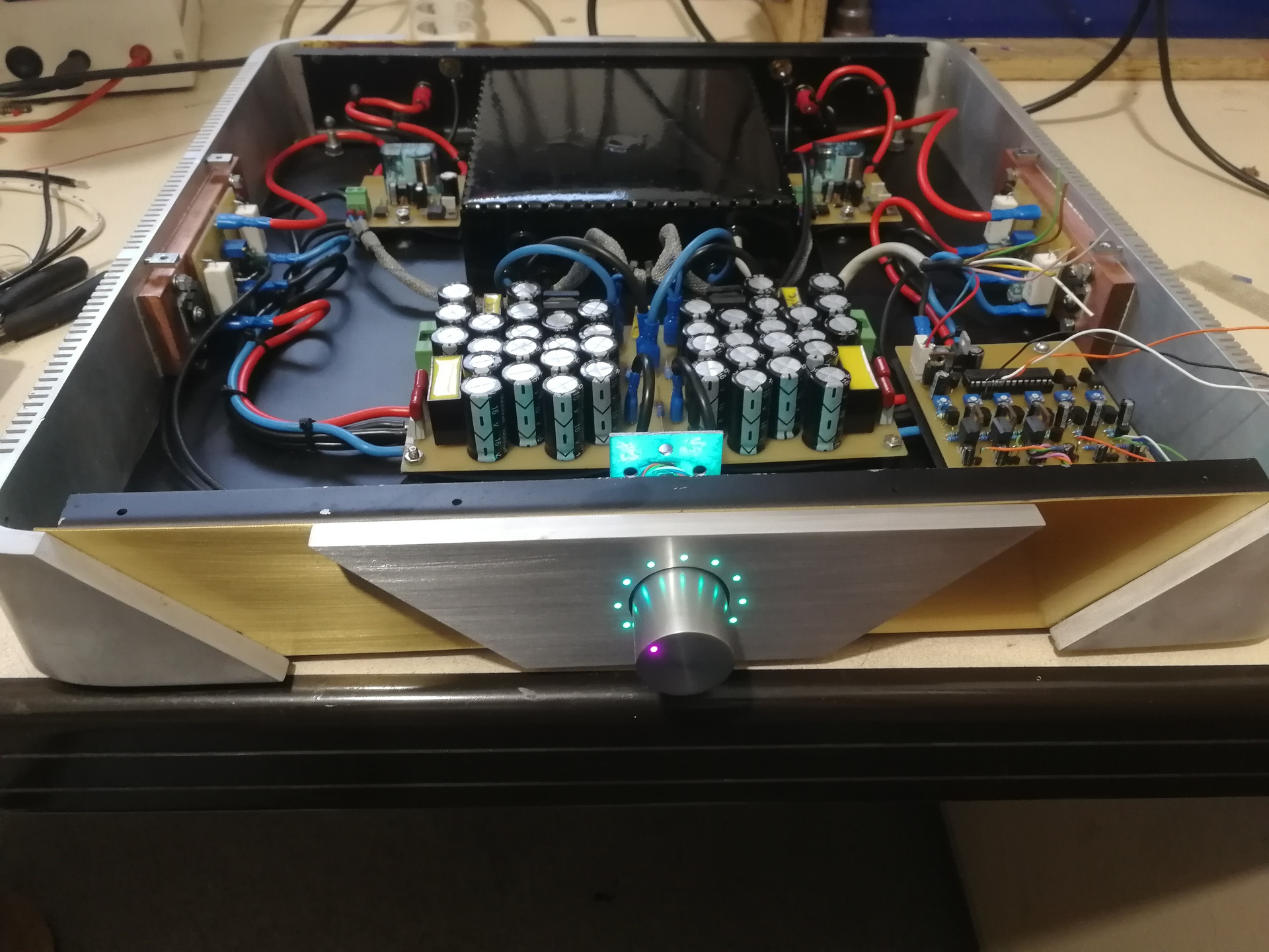

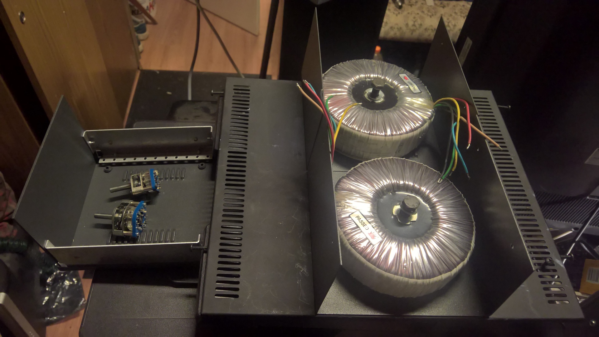

Ezt a szörnyet kezdtem el építeni és lesz még a tetején kettő 100V 2,5A toroid illesztő trafó is.
A 36 darab vég tranzisztor fél szinuszonként 60V 6,3A tud majd kapcsolni amiből csak 60V 5A tudok majd használni a trafó miatt aminek a bemenete 50V 5A de megnéztem hogy mennyivel bír többet és bizony 62,5V a maximum ahol még nem fogyaszt többet (nem gerjeszt túl) alapjáraton az az a 60V csúcsban fog valahol át menni ezzel fog illeszkedni a kimeneteken (100)120V 2,5A (70)84V 2,5A illetve (50)60V 2,5A.
A Puffer kondenzátorok 63V 230mF kettő ebben van 62,5V fel töltve Germánium diódákkal oktetbe válogatott diódákkal csillapító kondenzátorokkal meg szórva. Lágy indítás spéci saját találmányom inditási idő 30mp. (csöves egyenirányítást utánozza mikor a csövek fel melegednek a feszültség nő)
(#) Alkotó válasza XIRA hozzászólására (») Jan 28, 2024 / 2
Mi ez, mi a készülék funkciója?
(#) Bakman válasza Alkotó hozzászólására (») Jan 28, 2024 / 3
Az elrendezésből ítélve, szerintem ez egy szokványos kávédaráló.
(#) Karesz 50 válasza Bakman hozzászólására (») Jan 28, 2024 /
Hol kell beletölteni a kávét és melyik a daráló része?
A hozzászólás módosítva: Jan 28, 2024
(#) killbill válasza Bakman hozzászólására (») Jan 28, 2024 /
Bármi is legyen, a tranzisztorok kollektorainak közösítése kifejezetten elegáns.
(#) Alkotó válasza killbill hozzászólására (») Jan 29, 2024 /
Ha egy belső tranzisztor ki kellene valamiért cserélni, akkor ahhoz a környezők tetejéről is le kell forrasztani a vezetéket.
Én inkább bénának mondanám ezt a közösítést. Ha itt kell megoldani az összekötést, akkor a csavaroknál próbálnám egy "L" alakúra hajlított rézszalaggal.

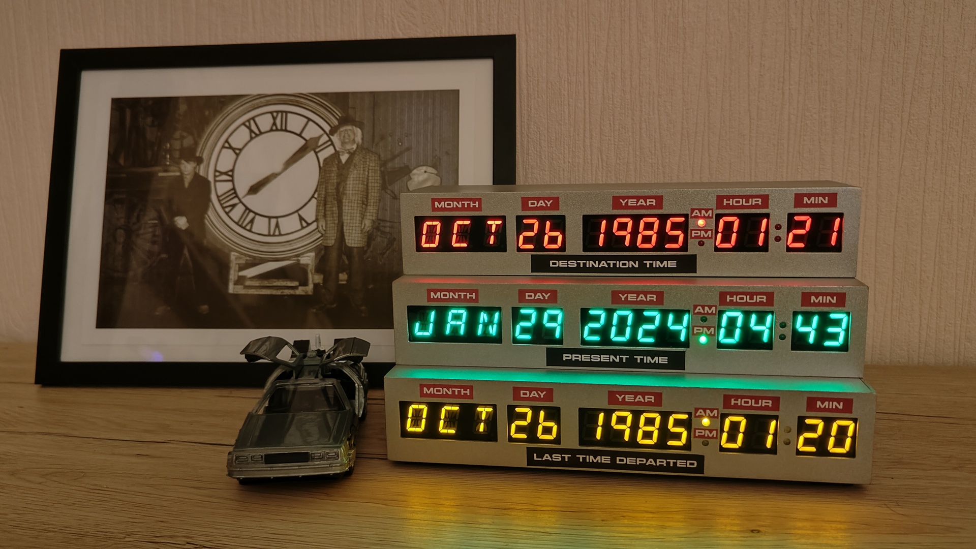

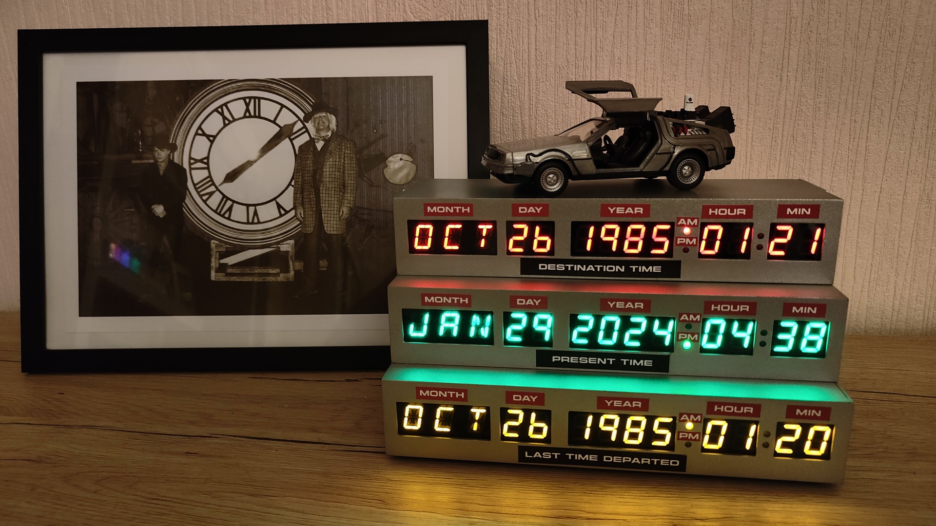

Végre Elkészült.
(#) még1MbR válasza H2opok hozzászólására (») Jan 29, 2024 /
Nagyon király lett!
(#) david87 válasza H2opok hozzászólására (») Jan 29, 2024 / 1
Nagyon vagány lett.
(#) proli007 válasza H2opok hozzászólására (») Jan 29, 2024 /
Most már csak a kocsit kell legyártani hozzá és indulhat a nagy utazás.
A Delorean Klubos srácok látták már?
(#) killbill válasza Alkotó hozzászólására (») Jan 29, 2024 /
Ezek szerint nem ment át az irónia.
(#) sany válasza H2opok hozzászólására (») Jan 29, 2024 /
Nagyon király!
(#) zosza18 válasza H2opok hozzászólására (») Jan 29, 2024 /
Nagyon beteg lett! Szép és igényes kivitelezés! Gratula hozzá!

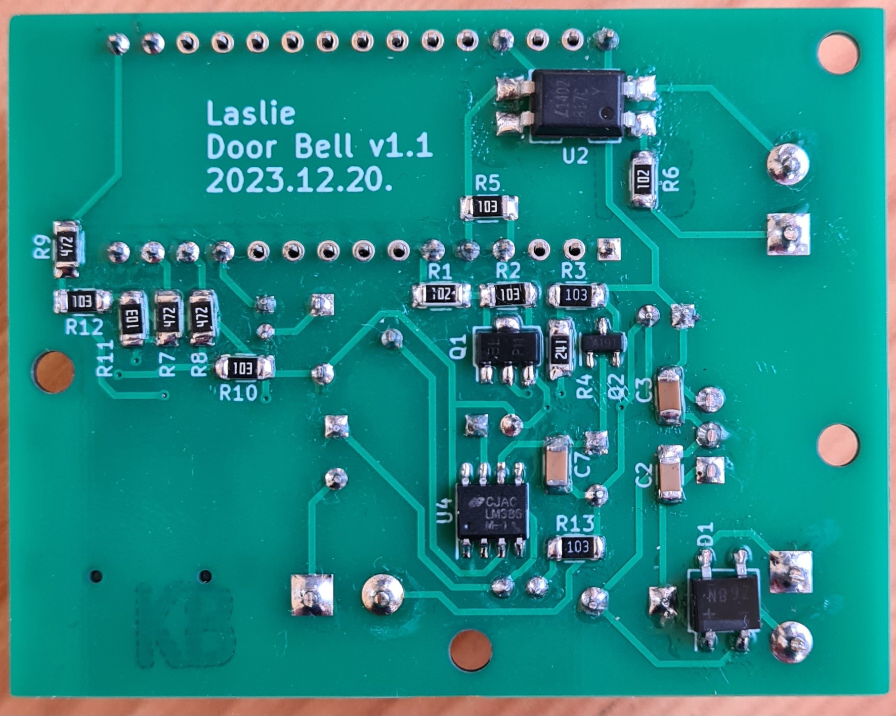

Készítettem egy Arduino Nano alapú csengőt, ami a dallamot egy SD kártyáról beolvassa majd lejátssza.
Az egész tervet KiCad-ban készítettem. Kis kitérő ezzel kapcsolatban. Korábban a Sprint Layout-ot használtam nyák készítéshez. Gondoltam kipróbálom a KiCad-et, hogy mennyire használható. Meg kell mondjam, hogy felül múlta az elvárásaimat. Kb. 1 hét alatt sikerült összedobnom benne a kapcsolási rajzot és a nyák tervet úgy, hogy 0-ról kezdtem vele az ismerkedést. A kész nyákot Kínában legyártattam, nagyon kedvező áron.
Az egész kapcsolás nem túl bonyolult. Áll egy Arduino Nano-ból, ami az egész lelke, (kezeli az SD kártyát, beolvassa az első wav fájlt a kártyáról, amit aztán a nyomó gomb megnyomására lejátszik, és egy LM386-os alapkapcsolású erősítőből, mely felel a megfelelő hangzásért.
ui.: a folyasztószer itt még nem volt eltávolítva.
A hozzászólás módosítva: Feb 1, 2024
(#) kameleon2 válasza Laslie hozzászólására (») Feb 1, 2024 /
Szia! Esetleg video van róla? Sok hasonlót készítek, érdekelne a hangkeltés módja is. Sima pittyegő, vagy DAC? SD-n milyen fájlok kellenek Wav, MP3? stb. Kódja publikus?
