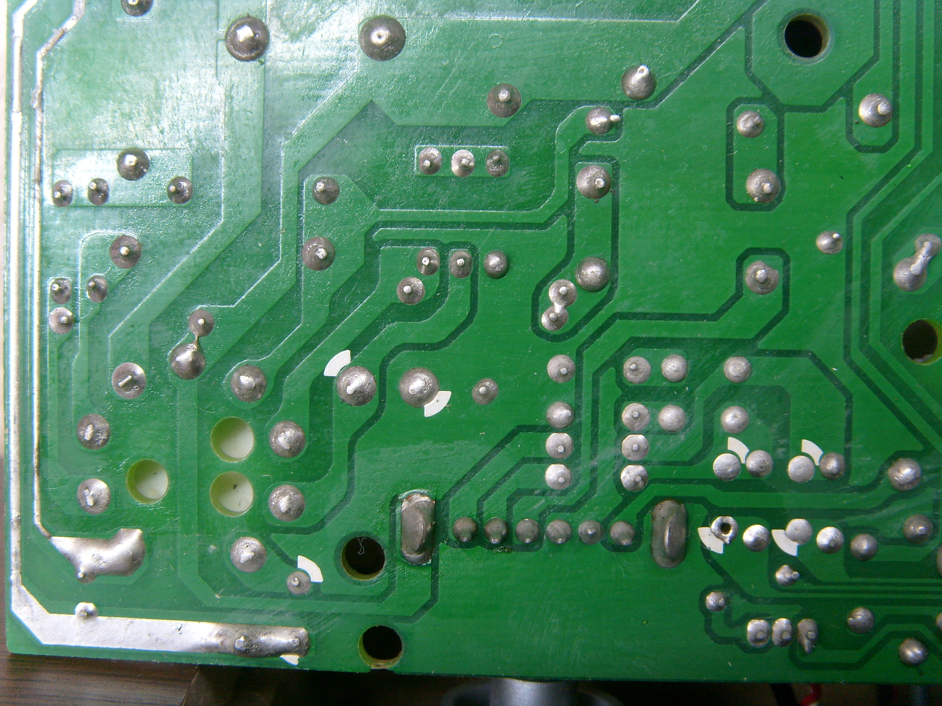

Ha lefotózod a forrasztási oldalt megfejthetjük a jel útját.

Holnap lefotózom, mert ennek így nem kellene szólnia!
Elkészültek a fotók.
Mielőtt nagyon beleméjjednél a nyák elemzésébe, közben kiderült a hiba oka.
Mivel a potmétert mozgatva, nem tekergetve, halk bűgás után vissza jött a skálavilágítás, és megszólalt a rádió. Szépen dolgoznak a "DÍszlet csövek" is, és így a végfok IC is rendesen megvan hajtva! Valószínű nyák, vagy forrasztási hiba lehet. Ahogy elnézem a potméter kétoldali fixáló lába egyben egy átkötés szerepát is betölti, ezért szakadt meg a világítás és a rádió, de mozgatásra néha néha visszajött a helyes működés! Jelenleg szépen szól! Köszönet mindenkinek! ![]() Ezt írtam neked szombat este: Idézet: „Ha a potméter csak a két végállás közelében jó, a kettő közt pedig nem jó, akkor lehet, hogy nem jó?” csak már annyira a csövek felé ment el a figyelmed ![]() Szóval akkor potméterjavítgatás, vagy csere, és kész lesz? Ez jó hír.
Igen!
De nem a potméter rossz! Ez ugyan az mint a Díszlet csövek megállapításod egyiksem jött be! Nézd meg a fotót és rájössz, hogy mi a probléma oka!
