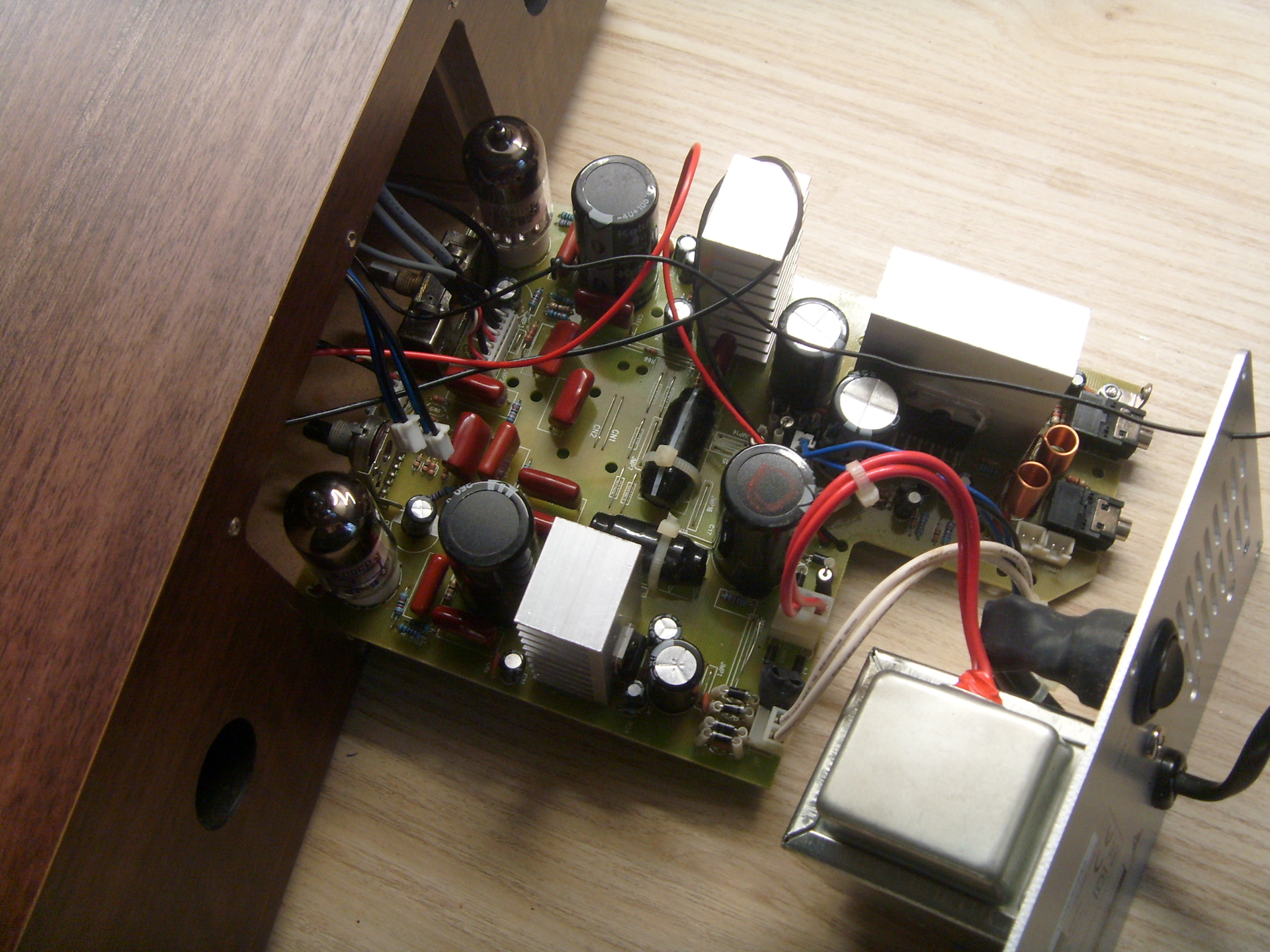

(#) vfd ora válasza Gafly hozzászólására (») Jan 22, 2024 /
Ezek szerint, mégis van!
Csak azt nem értem, hogy minek kell bele 2db 3,15A biztosíték! Az utolsó képen látni a, nyákra feliratozva! TDA 7265 a végfok 2*25W!

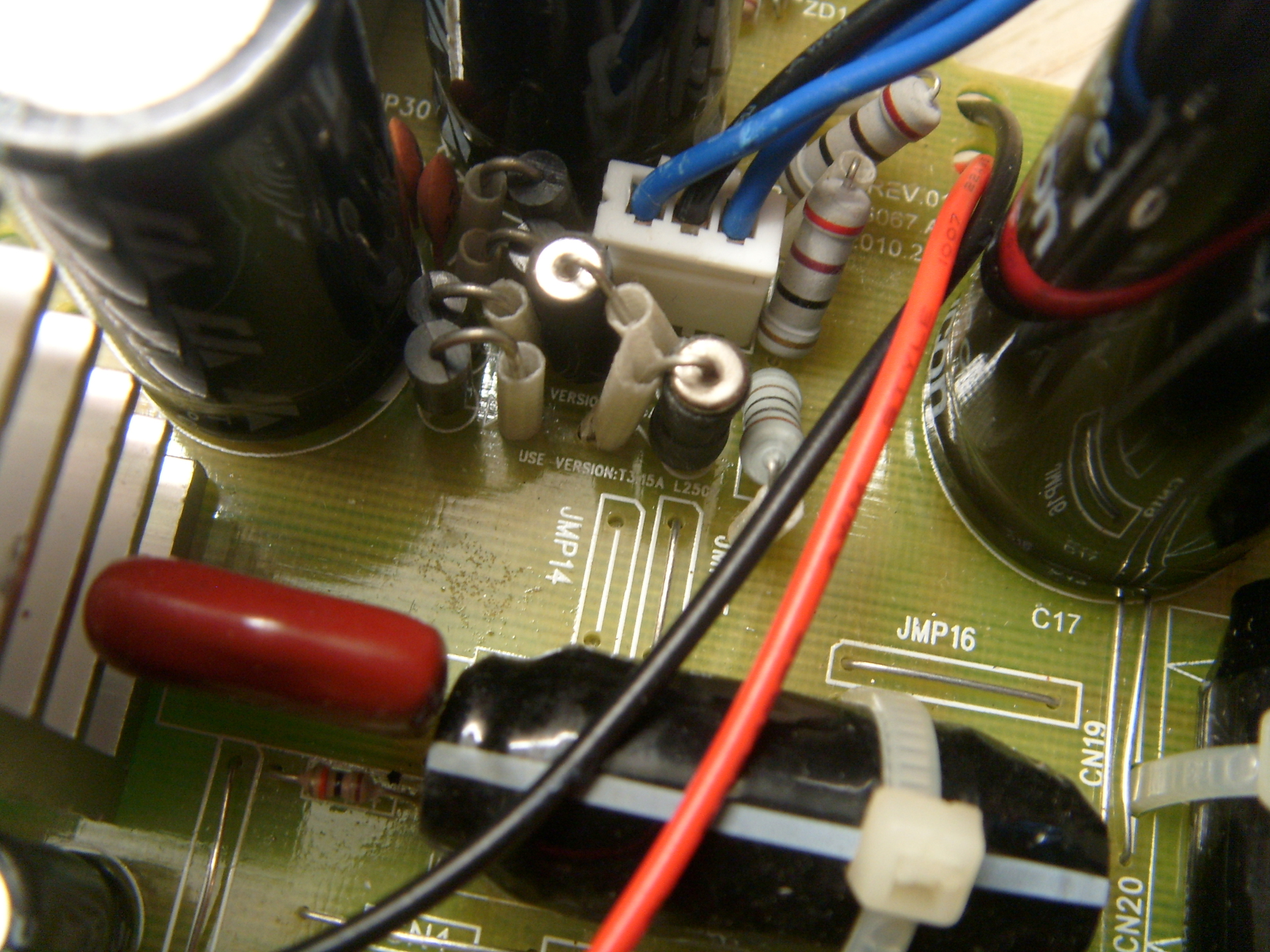

Rosszul írtam, nem az utolsó, hanem a harmadik képen látható a biztosíték felirat!
Akkor ez reális érték, bár úgyis ki kell forrasztanom, mert valószínű kiégtek mert teljes a csend!
Eddig legalább búgott, és fulladozott a végfok!
(#) vfd ora válasza Gafly hozzászólására (») Jan 26, 2024 /
Ennyit a gyári ajánlásról, a nyákra írt biztosíték értékéről, és a kiforrasztott alkatrészröl!
Most akkor milyet tegyek bele? Mindenesetre raktam bele lengő biztosítékfoglalatot, fö a biztonság!
Ha nem látszana 1A-s volt benne!

TDA 7265 a végfok.
De itt a nyákra 3,15A van felírva, és a gyárilag beforrasztott biztosítékok pedig csak 1A-esek!

(#) reloop válasza vfd ora hozzászólására (») Jan 27, 2024 /
Ez a nosztalgia készülék egy termékcsalád része, amiben lehet közös az alaplap. A NYÁK-ra nem lehet regényt festeni, ha lenne róla dokumentáció ott valószínűleg szerepelne melyik változatba milyen biztosíték való ebbe a pozícióba.
A TDA7265 teljesítménye attól függ mekkora feszültséggel táplálod és hány Ohm-os hangszórót kötsz rá. A 2x25 W a maximum. Ha megméred a tápot és a hangszóró egyenáramú ellenállását abból a biztosíték értéke kiszámítható. 4 Ω-os hangszórópár esetén ±6 V-hoz, 8 Ω-sal ±12 V-hoz jó az 1 A-es biztosíték. Feltéve persze, hogy más nem terheli közben ezt a tápot.
