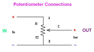

Úgy is jó, de feszültségosztónak kötve is működik a potis osztás.
Próbáltam úgy is, de úgy nem tudtam annyira besötétíteni a képet.
Ha jól kötöd be a potmétet, akkor nullára le tudod húzni a video jelszintet. Poti bekötés
Most így van.
Előtte csak simán sorban volt, de akkor nem volt az igazi. Változni változott, de nem volt elég.

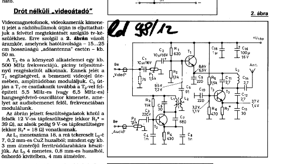

![]() Arra gondoltam, hogy Arduino segítségével előállított TV jelet RF frekvenciával továbbítanám, persze csak egy szoba távolságán belül. Találtam egy a kapcsolást, amivel audió és videó jelet tudnék továbbítani. A kapcsolást itt találtam (Jakab Péter weboldalán, esetleg RT szerző?). A kapcsolást csatoltam. És egy weblap részletet, ahol a tekercs adatok vannak megadva. Igaz itt L4 tekercs szerepel, de gondolom elírás, mert a kapcsolásban nincs L4 csak L3. Azonban a kapcsolásban látható R7 értéke csillagos. Tehát egyénileg kell kikísérletezni, de sehol nincs megadva. Ennek az értéke elfogathatóan nagyságrendileg mennyi lehet? Köszönöm a segítségeteket a kapcsolás megvalósításában!
Mivel azt se írod, miféle tranzisztor van az oszcillátorban, a bázisosztó értékeit is figyelembe véve 100 .... 47 ohm között kísérletezhetsz.
Igen az lemaradt. De én sem tudom. Elsőre 2SC4043S (npn, 11 V/50 mA/3,2 GHz). Vagy 2SC9018-at (npn, 30V/ 50 mA/ 1,1 GHz a régebbi TV játékokban ilyen van a modulátorban.) De nem tudom mekkora a teljesítmény.

A bázisosztó feszültség értékei is furcsák, majdnem 3x érték.. akkor milyen tápfesz variációk vannak? Min 10..12 volt kell alapban a video modulátorhoz, hogy 8.8 V lehessen az emitterén..
Stb..
Szerintem akkor 100 ohmmal kezdjél. Ha leállítod az oszcit, mérheted az emitter feszültséget, aminek Ub-0.7 volt körül kell lenni, ami pl. 7 mA-t jelentene ( 7 mA*100 ohm).
Aztán mehetsz lefelé az ohm értékkel, ha szükséges a térerő és a moduláció minősége miatt. "Teljesítményről" nem kell beszélni ebben a kategóriában. A hozzászólás módosítva: Jan 27, 2024
Az Ut = +9 V vagy +12 V. Szerintem a felső +12 V esetén van, az alsó érték pedig a +9V esetén. Az oszcillátor frekvenciája 500 MHz elvileg.

Értem.. akkor indulj 100 ohmmal és 12 volt tápfesszel. Utána könnyebb söntölgetni a 100 ohmot 9 voltos tápnál, mint csereberélni, ha kell.
"Finomhangolni" is tudsz ebben az esetben, ha a tápot lassan letekered 12-ről 9-re. Azt nem írtad, mi a vevő, de ha megy az oszci rendesen és jó frekin, akkor teljesen le kell süketítenie a vevőt letekert modulációkkal. A hozzászólás módosítva: Jan 27, 2024
A vevő egy kis TV lenne, beépített gyári tunerrel.
Aha... akkor fekete lesz a képernyő, ha eltalálod az előzőekben leírtaknak megfelelően.

![]() Ha kész, akkor jelentkezek. Hamarosan elkészítem. Köszönöm a gyors a segítséget!
Oké, de a 11 voltos tranyót azért ne nagyon használd 12 voltos táppal.
Itt ne csak egy sima dc-s dologra gondolj, hanem a kollektori rezgőkörre.. ha valami nagyobb vadrezgés is lenne vagy hasonló, a tápfesz fölé is nőhet a feszültség ( mint a hangfrekis végfok trafók esetében ).
A 2SC9018-as tranzisztort teszem be majd. Sajnos C5-ös 91 pF kondenzátorom nincs "egyben". De majd találok ki hozzá eredőt, vagy trimmert teszek be majd.
Ismerős volt nagyon a kapcsolás. Tudtam láttam valahol. Meglett.
![]() A Rádiótechnikában megjelent 1998/8. hónapi lapszámában publikálták a Sok Kis Kapcsolás című rovatban. Egy kis leírás van hozzá, amiben írják: Ut= +12 V ----> R* = 39 Ω Ut= + 9 V ----> R* = 18 Ω Persze megnézem majd azokkal is amiket te írtál. ![]() Még ami számomra érdekes a tekercs, mégpedig az L1 és az L2. A szövegben 3 mm átmérőjű ferritrudat ír, amire rá kell tekercselni egymásra a két tekercset. A rajzon pedig változtatható értékű tekercset ábrázol. Tehát ide nem RF tekercs kell pl. TOKO típusú? A hozzászólás módosítva: Jan 29, 2024
Ezekkel az ellenállásokkal jól meg van zavarva az oszci tranyó, ki tudod számolni az Ub értékből, ahogy már írtam.. 20-25 mA belemegy és ha utána megnézed az ( Ut-Ue)*IC szorzatot, az fogja melengetni.
3 mm-es hernyót biztos találsz, az hangfrekis kör, tehát nem kell rf frekire való.
Mármint nem nagyon nagy (hangvivő) frekvenciára...
Annak a hangvivő frekvenciának mekkorának kell lennie? Mert kiszámolnám a rezonancia frekvenciát, az R5 és az L2 tekercs soros körében.
