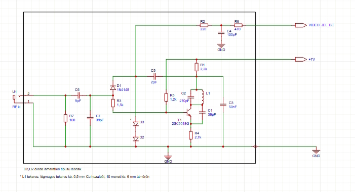

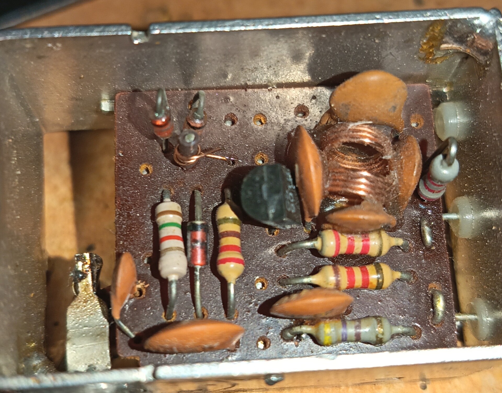

(#) sany hozzászólása Jan 4, 2026 /
TV játék modulátor
Adott egy régi pong TV játék RF modulátorra, amit visszafejtettem. A modulátor típusa ASTEC WE-3.
Lenne néhány kérdésem ezzel a modulátorral kapcsolatban.
Először is azt lehetne tudni, hogy ez a modulátor UHF vagy VHF sávon működik-e? Van kettő ilyen modulátorom, szinte minden ugyanaz bennük, csak a kapcsolási rajzban is látható 2 pF-os kondenzátor helyett, az egyikben van egy kis vezetékdarab és arra néhány nagyon vékony rézdrót menet feltekerve. Gondolom valami csatolásos elven működik. Hogy működik ez a RF modulátor? Mi a szerepe a diódáknak? Az ismeretlen diódák esetleg PIN diódák?
Köszönöm a válaszaitokat!
A hozzászólás módosítva: Jan 4, 2026
(#) sdrlab válasza sany hozzászólására (») Jan 5, 2026 /
A menetszámokból ítélve, kb 50-100MHz között ketyeghet valahol... Ha pontosabb saccolásra vágysz, a segédletek között találsz induktivitás számolót, és a rezgőkör képletével kiszámolhatod pontosabban a frekvenciát.
Szerintem az ismeretlen diódák egyszerűen csak videojel határolók lehetnek. Kb sima si diódák...
Mivel AM modulációt kell előállítani, gyanítom az 1N4148 záróirányú kapacitásváltozása modulálja amplitúdóban az oszcillátort...
De...nem ismerem konkrétan a működési elvét...lehet hogy valami más effektus van a háttérben...
(#) sany válasza sdrlab hozzászólására (») Jan 5, 2026 /
Akkor miért nem egy kondenzátor az 1N4148?
Már többször àtnéztem, a kapcsolás biztos jó.

(#) tnl válasza sany hozzászólására (») Jan 5, 2026 /
Szia !
A drótra tekert vékony drót, egy "gimmick" kapacitás.
Saját készítésű kondenzátor (szerintem).
A két egymás utáni dióda lehet valamilyen limitáló,
amelyik 1.4 v felé nem engedi a bemeneti jelet. De
a másik irányba nem véd, ezért szerintem nem védelem.
Igazából nem értem, hogy működik, elkészítettem viszont ltspiceba:

(#) sany válasza kadarist hozzászólására (») Jan 5, 2026 /
Tudom, hogy van kapacitása. Hiszen pl. varikap is létezik. De miért záró irányban?
(#) sany válasza tnl hozzászólására (») Jan 5, 2026 /
Itt a tekercs.
A hozzászólás módosítva: Jan 5, 2026

(#) tothbela válasza tnl hozzászólására (») Jan 5, 2026 /
Nem védelem, hanem limiter. Pontosabban az oszcillátor kimeneti jelét limitálja a videójel függvényében. A videójel AM modulációval dolgozik. Ha a videójel mellé még becsatolnánk egy 5,5 vagy 6,5MHz-es jelet amit FM-ben modulálnánk, akkor hangot is tudna átvinni.
AM modulációt sokféleképpen lehet kivitelezni, akár így is, bár nem ez a legjobb. FF tévéhez mondjuk két árnyalathoz elmegy. Nekem volt színes TV játékom, ott már profibb volt a modulátor. Az oszcillátor jelét egy diódás ring modulátoron keresztül vezették, azt meg maga a videójel billegtette.

(#) tothbela válasza sany hozzászólására (») Jan 5, 2026 /
Biztosan láttál már videojelet. Ez 0 és 1V közötti jel, ahol az 1V a fehér, 0,3V a fekete. Ami ez alatt van, az a feketénél is feketébb, azaz nem látszik a képen. Na itt vannak a szinkronizáló jelek. Ezek adják meg, mikor kell sort váltani, vagy mikor kezdődik az új kép első sora. Nos a rajzot szemlélve valóban elég csálé lehet a modulácó. Feltételezve, hogy a videójel ami bemegy a modulátorba az AC csatoláson megy keresztül, majd a D2,D3 dióda mint clamp áramkör pozitív irányban megfogja a jelet 1,2V környékén, a szinkron jelek akár negatív feszültségen is lehetnek. Ennek az a feltétele, hogy maga a videójel nem szabványos 1V, hanem akár 3V, vagy 5V. Ez már a D1 dióda segítségével képes a kimeneti RF szintjét csökkenteni. Most nem tudom mekkora a szabványos modulációs mélység, mert már nem láttam ezer éve analóg TV-t sem, de vélhetően nem kell nullára csökkenteni az RF jelet szinkronjelnél, kell valamekkora maradék. Úgy gondolom, valahol 30-50% körül van a modulációs minimum. Pontosabban most ugrott be, hogy a szinkronjel alja a modulációs csúcs. Csak az pontos mindig, így amikor a kép a legfeketébb, akkor maximális az RF jel nagysága. Minél fehérebb, annál kisebb az RF jel.

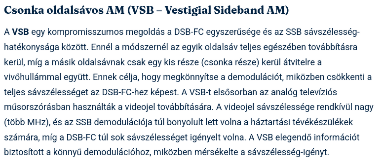

(#) kadarist válasza tothbela hozzászólására (») Jan 5, 2026 / 2
Szándékosan csálé a moduláció, mert a televíziós videojelet csonka oldalsávos AM modulációval sugározzák. A csonka (alsó) oldalsávba kerülnek a szinkronjelek. Kép forrása

(#) tothbela válasza kadarist hozzászólására (») Jan 5, 2026 /
Legalább szakszerűen is le van írva. Köszönjük.
