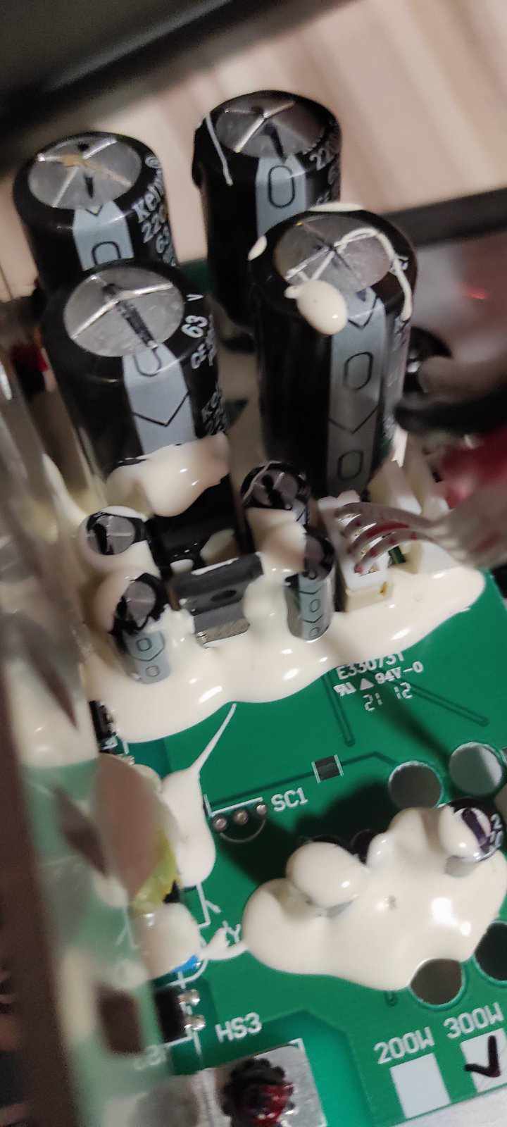

(#) Krisztoszteron hozzászólása Feb 4, 2024 /
Egyik ismerősömnek megadta magát az aktív mélyládája.
A tápegységében egyszerre eldurrant négy kondenzátor.
Hívott, hogy cseréljem ki neki, de aggályaim vannak azzal kapcsolatban, hogy csak a kondik cseréje megoldaná a problémát.
Valaki találkozott hasonlóval? Mi lehet az oka? Mit érdemes ellenőrizni még a kondik cseréje előtt?
A segítséget előre is köszönöm!

(#) Skori válasza Krisztoszteron hozzászólására (») Feb 4, 2024 / 1
Ha nincs kioldott bizti, égés, "amperszag", és hasonlók, akkor akár az is lehet, hogy megjavul a kondicserétől.
(#) Krisztoszteron válasza Skori hozzászólására (») Feb 4, 2024 /
Ebben reménykedek én is.

(#) reloop válasza Krisztoszteron hozzászólására (») Feb 4, 2024 /
Szia! Nekem azt sugallja a fotó, hogy a tekercs és a kondik között zárlatos dióda van.

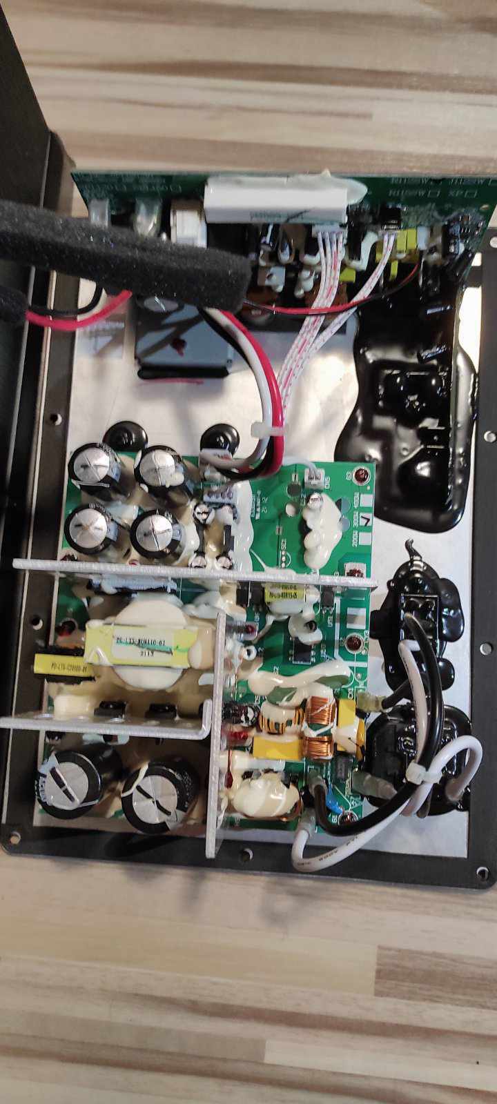

(#) Krisztoszteron válasza Krisztoszteron hozzászólására (») Feb 6, 2024 /
Kapott új kondikat, egyet ellőtt a négyből. A többit csak azért nem, mert hamarabb lett kihúzva a konnektorból.
A kapcsoló üzemű tápegysége elvileg +/-45V-ot állítana elő, +/-15V-ot, illetve 5V-ot segédtápként.
Az 5V megvan, a többi nincs.
Diódahíddal van egyenirányítva a +/-45V, ezt helyettesítettem UF4007-tel a terheletlen teszt erejéig. Itt már csak egy pillanatra dugtam be, de a kondenzátorok egyből el kezdtek melegedni.
Kerestem hozzá kapcsolási rajzot, de nem találtam sajnos.
Valakinek lenne esetleg ötlete, mivel lehet a gond?
Az összes diódát végigmértem, jók. Az optocsatolók is jóknak tűnnek. Zárlatos kondenzátorral nem találkoztam.
(#) kadarist válasza black1989 hozzászólására (») Feb 6, 2024 /
Ennek a kis végfoknak kicsi a feszültségerősítése, kicsi a kimeneti impedanciája, ezért ilyen jellegű meghajtásra alkalmatlan.
(#) kadarist válasza Krisztoszteron hozzászólására (») Feb 6, 2024 /
Szia! A különféle apró kondikkal mi a helyzet? Fel kellene térképezni a visszacsatoló optós részt, mert azzal lesz a baj. A kontroller IC típusa ismert?
(#) Krisztoszteron válasza kadarist hozzászólására (») Feb 7, 2024 /
Az apró kondikat megméregettem beforrasztva, hogy zárlatosak-e. Egyik se volt az.
Van egy A6051M IC, amire az 5V-os ághoz tartozó trafó megy rá.
Van egy SMD SSC9522S, amire két optocsatoló van kötve. Egyik a +45, másik a -45V-os ághoz tartozik.
Az aktív mélynyomó pontos típusa: Klipsch R-112SW.
Találtam egy angol fórumot, ahol ennek a hibáit beszélik ki és orvosolják, de ugyan ilyennel nem találkoztam ott se. Egyik hozzászólásban a 45V-ok és a 15V-ok nem voltak meg, viszont a kondenzátorok nem szálltak nála el.
Ha minden igaz, ott az előbb említett A6051M-re menő tekerccsel lehetett a gond, több mega ohmot mért rajta, nálam viszont csak 5 ohmos az ellenállása a két kivezetésnek (fontos viszont, hogy nem forrasztottam ki a méréshez).
(#) user1914 válasza Krisztoszteron hozzászólására (») Feb 7, 2024 /
Szevasz!
Itt megtalálod a közelítő rajzát a primer oldalnak. A szekunder teljesem más, onnan jön vissza a feszültség elérésekor az optón a leállítási jel.
Szkóp nélkül és szigetelő trafó nélkül nehéz lesz megjavítani.
Üdv. M.
(#) Skori válasza Krisztoszteron hozzászólására (») Feb 7, 2024 /
Vagy a kondik feszültsége nem stimmelt, vagy a polaritásra nem figyeltél, ± csere esetén szét is pukkanhat a kokndi.

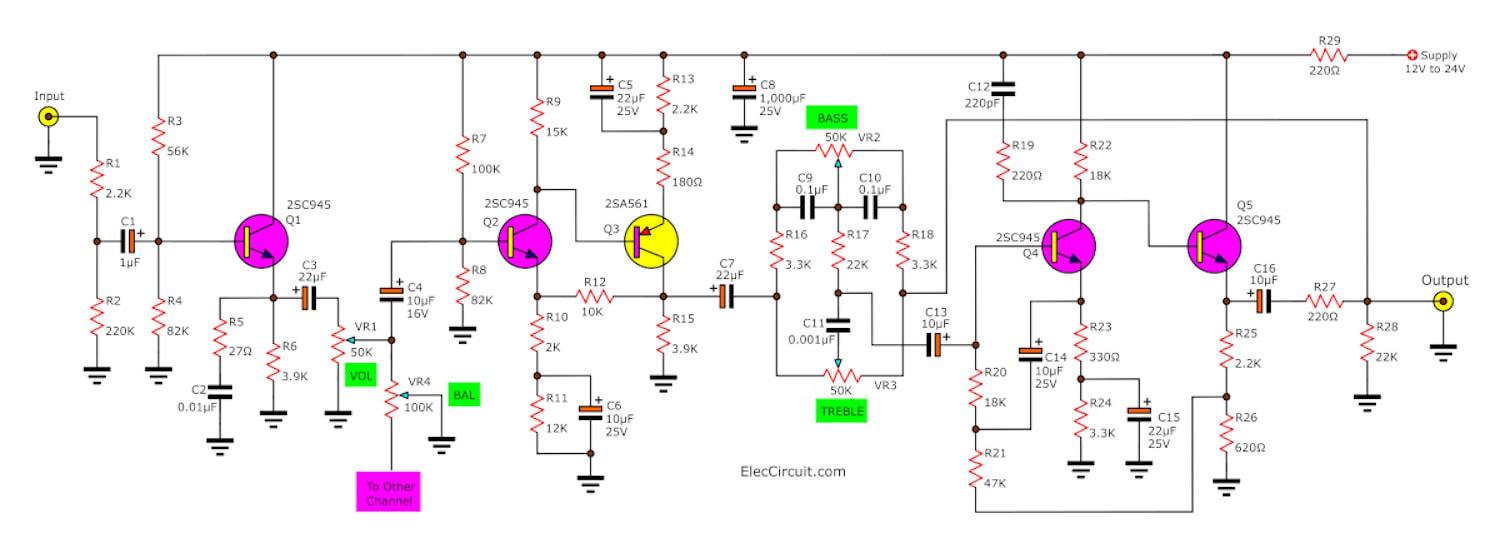

(#) black1989 hozzászólása Feb 10, 2024 /
Újra segítséget kérnék a profiktól!
Adott a mellékletben szereplő hangszín szabályzó, mit változtassak , hogy nagyobb legyen az erősítése?
A problémám , az hogy a jel amivel táplálom , iszonyat kicsi! Fentebb írtam , egy bluetooth hangfalhoz kellene!
Mellesleg többet is építettem ebből a színezőből , eszméletlen jó a hangja , ajánlom mindenkinek!
Előre is köszönöm!
(#) reloop válasza black1989 hozzászólására (») Feb 10, 2024 / 2
Szia! Növeld az R12 értékét, akkor nagyobb lesz az erősítés.
Ha a Q3 kollektor nagyon eltávolodik a féltáptól, akkor az R11-gyel korrigálhatod.
