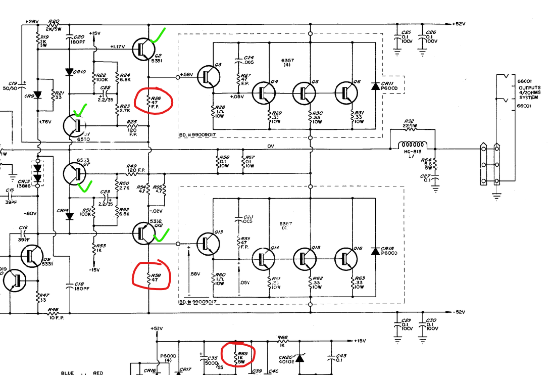

(#) andraschober hozzászólása Feb 24, 2024 /
Került hozzám egy hibás Peavey Bass mkIV típusú erősítő. A végfokozatból hiányzott egy tranzisztor (MJ15003 - Q3 a csatolt rajzon) és az egyik ellenállás, mintha meg lett volna égve (R58). Kiforrasztottam az összes végfoktranyót, hogy megnézzem van-e még köztük hibás. Egy még rossz volt, ezt cseréltem a megsült ellenállással és párjával (R26) együtt.
Miután összeszereltem és elkezdtem feléleszteni: izzós áramkorlátozóval és fokozatosan növelve a feszültséget, zárlatot jelzett az izzó és felszállt a fehér füst: a két cserélt ellenállás kezdett el füstölni (R58 és R26). Megpróbáltam lehúzott végfoktranyókkal is - a 8 tranzisztor egy külön nyákon van - és akkor is ugyanezt tapasztaltam.
Kiszedtem megmérni a Q1, Q2, Q7, Q12 tranzisztorokat és multiméterrel mindegyik jónak tűnt. Van ötletetek, hogy merre érdemes folytatni a hibakeresést, mi okozhat ilyen jelenséget?
A tápban előzetesen kicseréltem az elektrolit kondikat, mert nem néztek ki túl jól illetve később vettem észre hogy a táp R65-ös ellenállása alatt is kicsit elszíneződött a nyáklap, hátha ez is egy jele a hibának...
Köszönöm előre is a segítségeteket!
(#) reloop válasza andraschober hozzászólására (») Feb 24, 2024 / 2
Szia! A végtranzisztorokra egyelőre semmi szükség. A hangszórót kösd le róla! A Q2, Q12 emitter összeköttetésben van a kimenettel, a DC egyensúly ki tud alakulni, azaz ±200 mV-nál kisebb feszültséget kell észlelned a kimeneten. Ha ez nincs meg, hibás alkatrészek vannak a körben. Majd ha ezeket sikerült kiszűrnöd, akkor vizsgáld a Az R26-on és az R27-en eső feszültséget. A doksi 0,58 V-ot ír, ettől inkább kevesebb legyen mint több. Ezt követheti a teljesítmény tranyók rácsatolása.
Az R65 a funkciójából következően ilyen meleg.
(#) andraschober válasza reloop hozzászólására (») Feb 25, 2024 /
Hogy érdemes mérni a DC egyensúlyt? Mert lehúzott végfok tranzisztorokkal is elkezdtek füstölni az R58/R26 ellenállások. Nem a Q1/Q7 pár emitterén kéne megvalósulnia a 0VDC-nek?
(#) soos csaba válasza andraschober hozzászólására (») Feb 25, 2024 /
Ellenőrizd le a C19-es kondenzátort hogy nincs e zárlatban.
(#) soos csaba válasza reloop hozzászólására (») Feb 25, 2024 /
Szia reloop!
Nem az R26, R58-as ellenállásokon kellene mérnie a feszültséget?, az R27 nem egy gerjedés gátló védelem lenne a C24-el sorosan?.
(#) reloop válasza andraschober hozzászólására (») Feb 25, 2024 /
Lehet a végtranzisztorokkal együtt a CR13 kettős dióda is kikerült az áramkörből? Annak csatlakozva kell maradnia! Az érintkezését, illetve a szakadását feltétlen ellenőrizd le. Nyitóirányban 1,3-1,4 V esik rajta ha üzemképes. Ha a diódavizsgálód nem kezel ekkora nyitófeszültséget, akkor segédtápról engedj át rajta kb. 1 mA-t és úgy mérj feszültséget a lábai között.
(#) reloop válasza soos csaba hozzászólására (») Feb 25, 2024 /
Szia! Zárlatos boot-strap kondival is működik az erősítő, csak nagyobb lesz a VAS árama.
A 47 Ω - 5 nF snubber azért kell, mert Q4-6. 14-16 B-osztályban működik
(#) soos csaba válasza reloop hozzászólására (») Feb 26, 2024 /
Szia reloop!
Értem, köszönöm az eligazitást!.

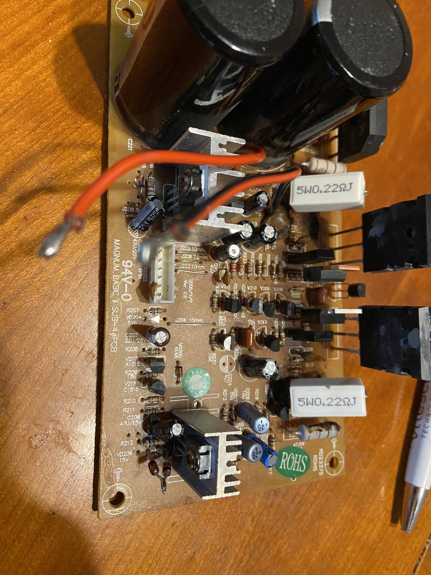

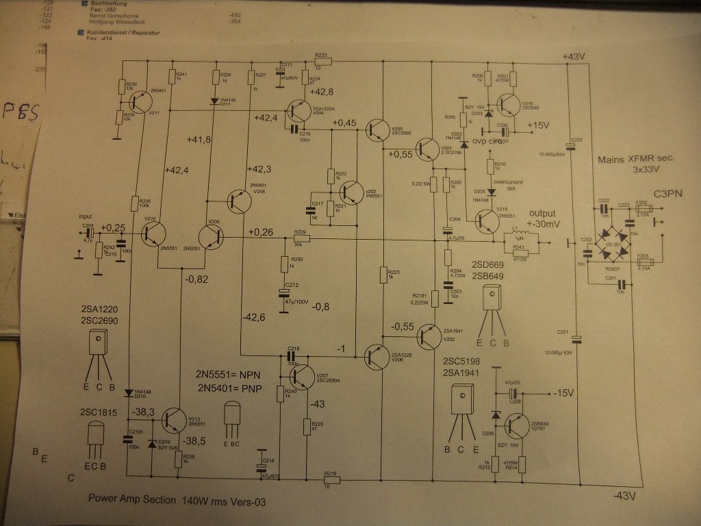

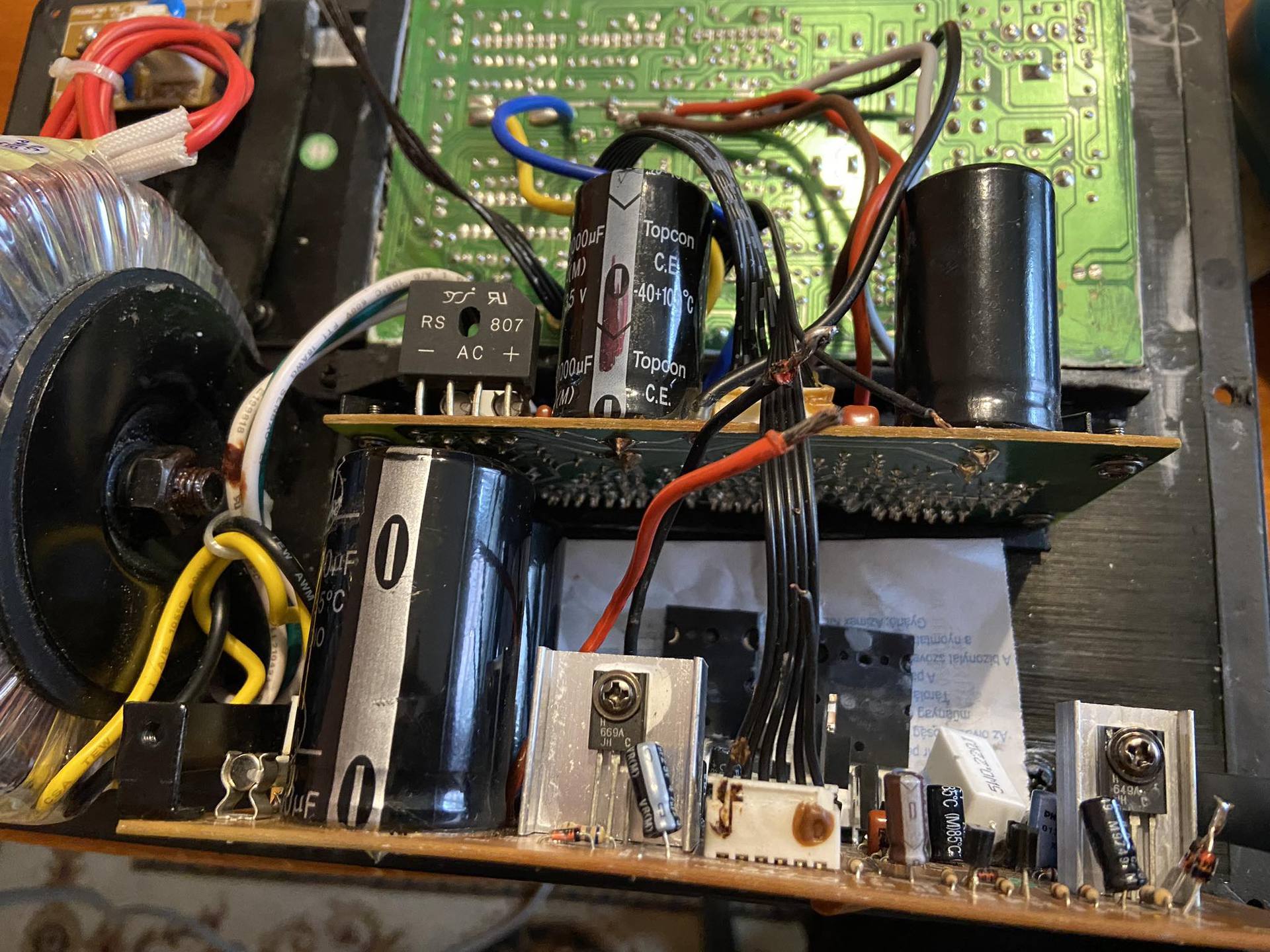

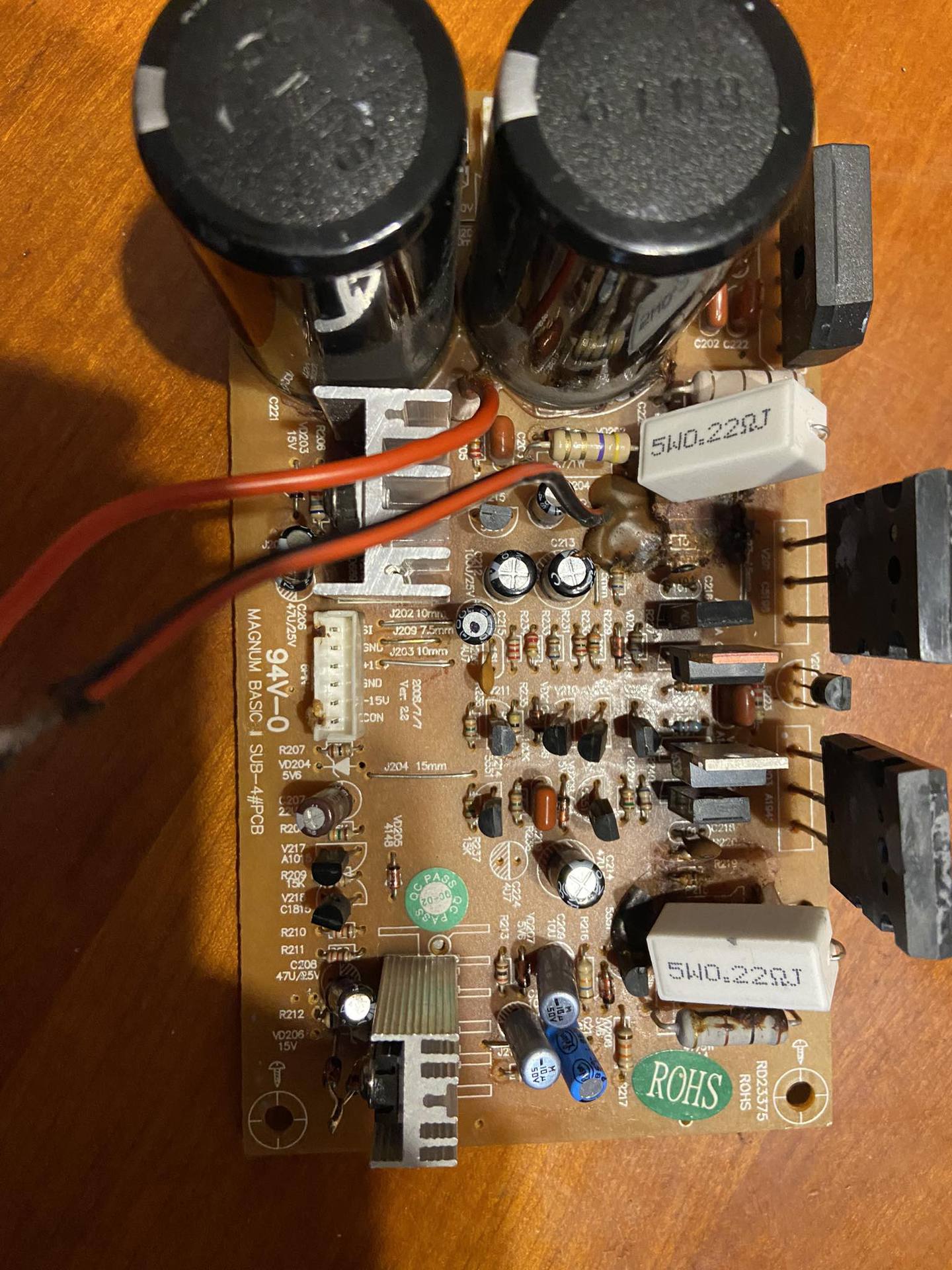

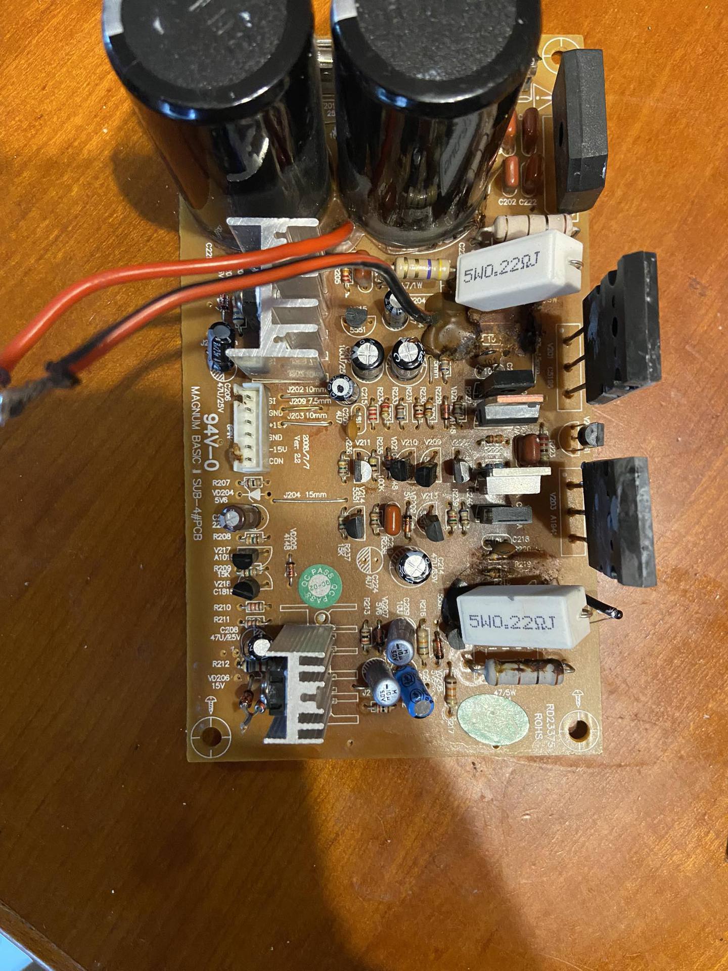

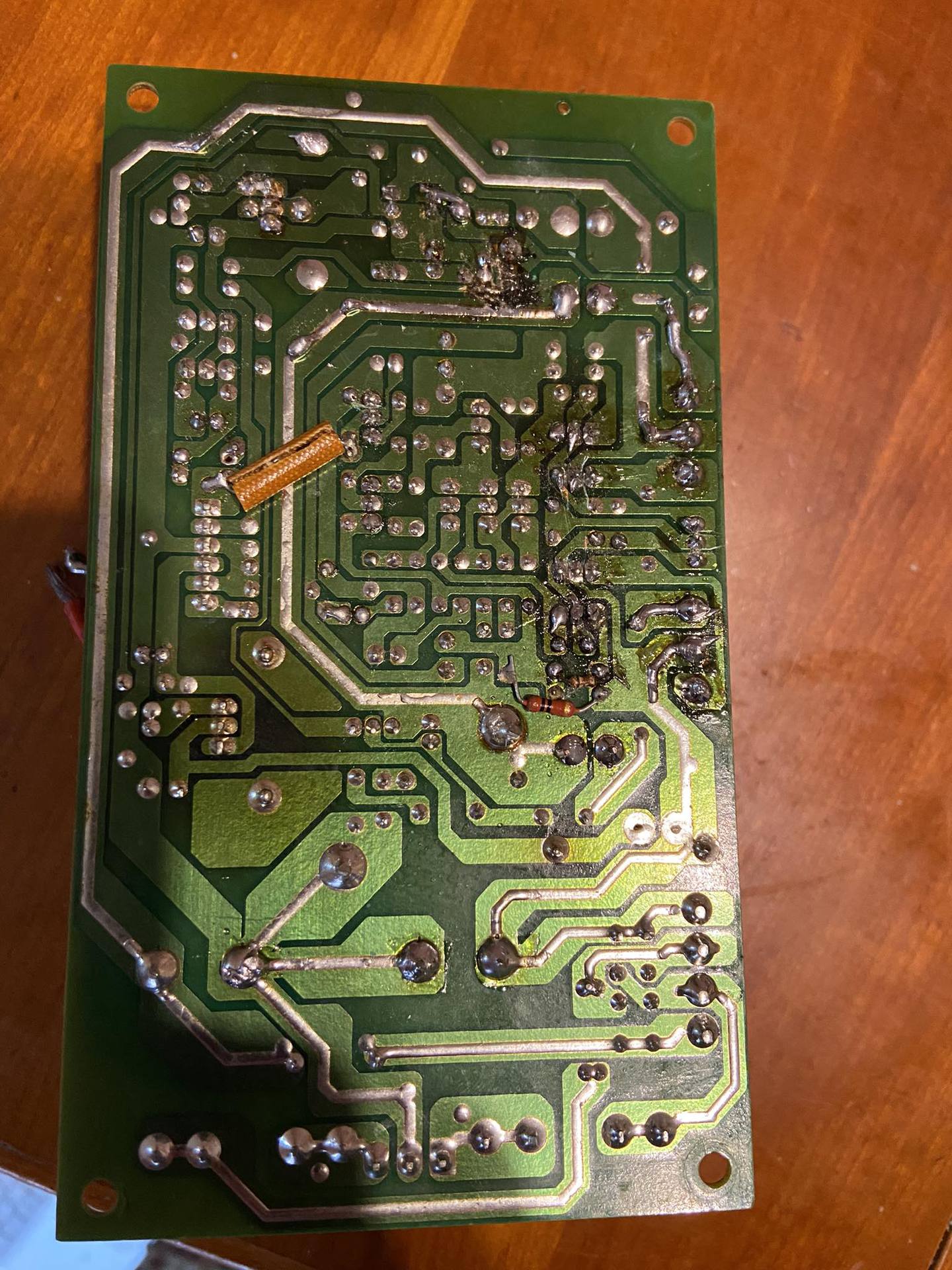

(#) Szabi1 hozzászólása Márc 1, 2024 /
Sziasztok! Épp egy Teufel Concept E Magnum Power Edition CEM 500SW 5.1 hifi erősítőjét javítanám, pontosabban a mélycsatorna adta meg magát. Találtam egy német fórumon valami kapcsolási rajzot, annyit tudtam lefordítani, hogy ennek a készüléknek több verziója is született. Bővebben: Link
Az én verziómban, nincs relés kimenetvédelem, de van NTC a hűtőbordán, illetve a trafó szekunderje 2x32.5V AC csak.
V201 és V203 teljesen zárlatos volt, azt kicseréltem 2sc5200 2sa1943 párosra, illetve a 0.22Ω 5W teljesítményellenállásokat.
Az élesztési útmutató alapján primerbe sorba bekötöttem egy izzót, világít... Mérek tápfeszültséget, és +15V-os ág elkezd lecsökkenni 10...8V alá, a fő tápágak pedig szimmetrikusan lecsökkennek. Az erősítő tápágaiból létrehozott +/-15V úgy néz ki, hogy az előerősítők számára szükséges, először arra gondoltam, hogy ott lehet valami zárlat. De az a csatlakozó amin a +/-15V ág megy, van egy "CON" csatlakozás, azt ha megszűntetem a következők történnek:
Primerben az izzó jóval halványabb, az erősítő főtápján +/-35V, míg a "+/-15V" ágon +14.35V, -15.40 V. Már volt az erősítő valaki által javítva, és azt vettem észre hogy az előerősítő tápágait korlátozó zener diódák típusai nem egyeznek és ezért van némi feszültség eltérés a két ág között, de talán még belefér ennyi tolerancia?
A kimeneten továbbra is DC feszültség volt, így próbából kicseréltem V202 azonos típusra, és V205, V206 BD240 illetve BD239 re (az itteni boltban ugyanabban a tokozásban maximum bd140 kapható mely áramtűrése a SOA-ban 50V körül kevesebb mint a gyári tranzisztoré), megjegyzem egyik sem volt látszólag hibás, zárlatos. Amit megfigyeltem, hogy ezen a panelon a PCB re is és az áramkörbe is R221 értéke 4k3 és R222 értéke 3k3.
Ezek után elkezdem feszültségeket mérni:
V204
B +34.9 v
E +34.93 v
V207
B -35.04V
E -35.08V
V205 és V206 bázisaira akárhányszor rárakom a tűt +0.4V körüli feszültség jelenik meg mind a kettőn, majd leesnek +0.34 V körülire.
V207-es tranzisztort már szedtem ki, kimértem diódavizsgálóval, semmi gyanúsat nem tapasztaltam, de ha hazaérek megmérem van-e, meg hogy mennyi a β.
A hozzászólás módosítva: Márc 1, 2024
