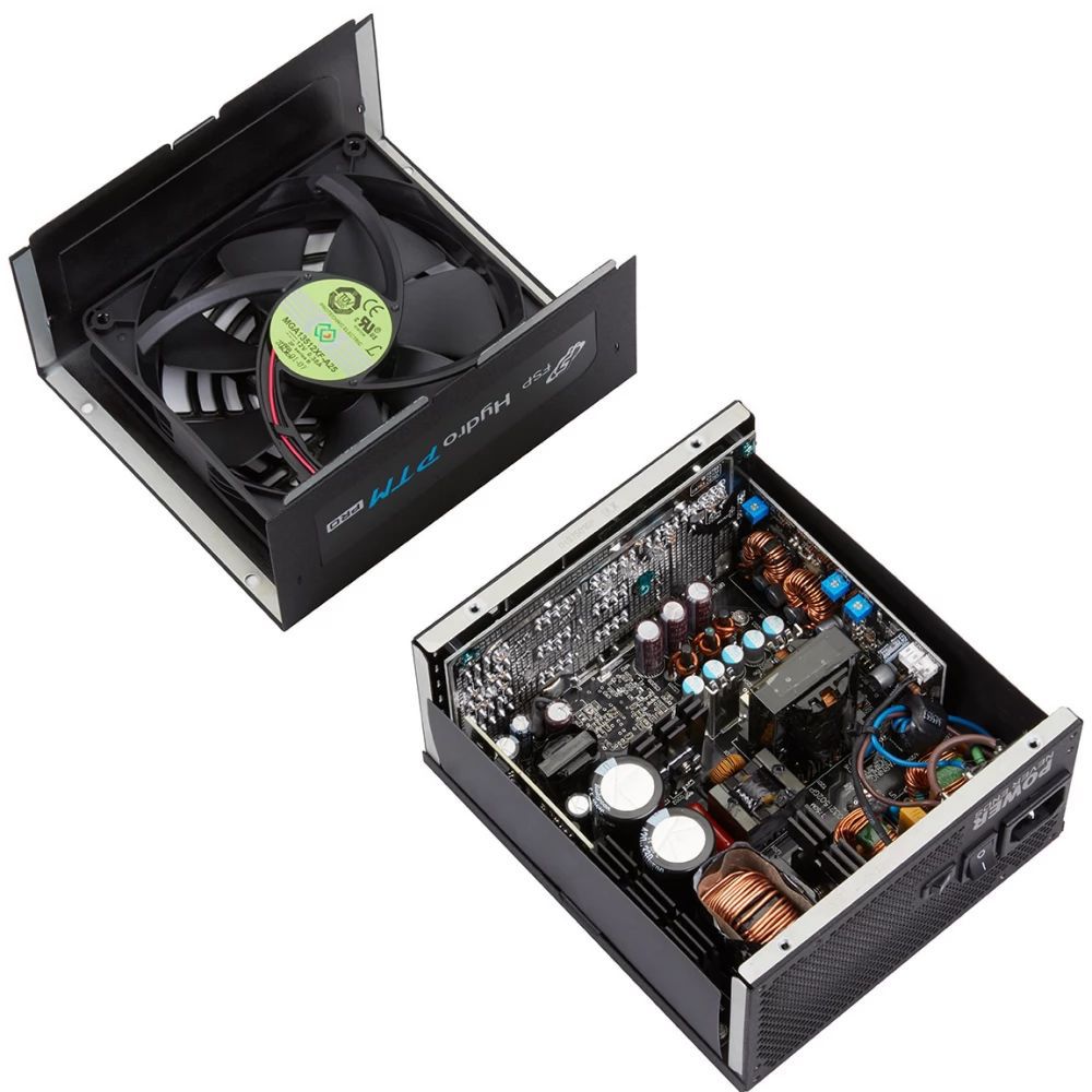

(#) antikzsolt válasza gyulank hozzászólására (») Feb 19, 2024 / 1
Most csak megolvadt holnap meg már égni is fog erről ez a véleményem. Ez a táp a képen kuka.
(#) vargham válasza gyulank hozzászólására (») Feb 19, 2024 /
A táp tehet róla.
(#) gyulank válasza vargham hozzászólására (») Feb 19, 2024 /
Miért? Hogy? Ha közösítve vannak a pinek, hogy tehet a táp arról, hogy mondjuk 16 helyett 5 vezetéken ment? Vagy 8 helyett 2-3?
A hozzászólás módosítva: Feb 19, 2024
Egy tápnak tudnia kell, hogy egy-egy kivezetésén hány amper folyhat. Ha ennél több folyik, akkor le kell tiltania.
A másik hibalehetőség, hogy laza volt a csatlakozás, és normál áramfelvétel mellett olvadt meg. Egy konzumer táp ettől sosem fog megvédeni. Professzionális tápoknál előfordulhat hőmérő, de ott sem a csatlakozókat szokták mérni.
De ha össze vannak kötve a pinek, akkor az egy kivezetés. 100A, ami számára van 4*16 pines csatlakozó. Szerintem nem is néztétek meg milyen. Kerestem hozzá rajzot, de nem találtam. A tápot belinkeltem.
(#) Gafly válasza gyulank hozzászólására (») Feb 19, 2024 /
Még mindig ugyanez a kérdés?
„Úgy gondoltam, hogy aki ért hozzá, annak van valami elképzelése arról, hogy akármitől is olvadt meg, de működik, akkor jól működik-e, vagy okozhatott ez olyan dolgot amitől működik, de valami mégsem jó? Vagy ha működik akkor jó? Nem okozhat kárt semmiben?”
(#) gyulank válasza Gafly hozzászólására (») Feb 19, 2024 /
Ahha.
(#) gyulank válasza Gafly hozzászólására (») Feb 20, 2024 /
Mivel úgy vélem, hogy a válaszolók arra utalnak, hogy ez, gyárilag rosszul kitalált gagyi, és azért rossz, szerintem meg meg sem nézték.
(#) vargham válasza gyulank hozzászólására (») Feb 20, 2024 / 2
Az életveszélyestől a tönkretehetetlenig elég széles a skála. A termékek ritkán esnek valamelyik végébe. Valószínűleg ez is valahol középtájon van. Nem hiszem, hogy innen túl sokan láttuk volna a belsejét vagy a kapcsolási rajzát. Egyetlen dologra hagyatkozhatunk: Megolvadt az egyik kimeneti csatlakozója. Ez innentől kezdve gyanús. Lehet típushiba is, de az is lehet, hogy az előző tulajdonosa hajtotta túl. Ha aggódsz, vegyél inkább egy újat. Ki tudja mit kapott már ez a táp.
Tehát NINCS abszolut igazság. Azt mondhatom el, hogy én NEM venném meg. Ahogy többen is ezt írták.
Te ezt elolvasod, és döntesz. A te dolgod. Ne tedd fel újra és újra ugyanazt a kérdést.
„szerintem meg meg sem nézték”
Ha vádaskodsz, akkor pedig senki nem fog semmit írni neked.
(#) gyulank válasza vargham hozzászólására (») Feb 20, 2024 /
Miután négyszer leírtam, hogy feltehetőleg a pinek közösítve vannak, talán ez azt jelenti "Erőteljes +12 V-os, egysínes kivitel" és akkor is azt írták, hogy a táp hibája, mert csak, és a védelemnek le kellett volna kapcsolnia, mert érzékelnie kellett volna, hogy valamelyik pinen sok áram megy, meg úgy beszélnek róla mintha gagyi lenne, akkor miért én vagyok a rossz, aki csak levonta a következtetéseket, aki nem hasraütésszerűen mondja, hogy ez a legmegbízhatóbb tápgyártó, hanem utánajártam? Szerintem csak szempont, hogy szaklap által nem ajánlott pár ezres Mercury, vagy ajánlott 100e-es 80+ Platinum. Vagy nem tudom hol kéne akkor utánajárnom, mert biztos ajánlják a ROG STRIX videókártyákat is, pedig az is rosszul van összerakva. De szerintem a videókártyákat nem nézik meghibásodási szempontból, a tápokat meg igen. Szerintem a hiba feltételezhető forrása, mértéke, javíthatósága függ attól, hogy milyen táp, mert a gagyira rá lehet mondani, hogy alulméretezett meg rosszul van összerakva, de ennél ez kevésbé feltételezhető.
Ha ennyire utánajártál, akkor ne terhelj minket felesleges kérdésekkel.
(#) Suba53 válasza gyulank hozzászólására (») Feb 20, 2024 /
Szerintem arra a két megolvadt PCI-e csatlakozóra egy komolyabb videó kártya volt kötve, ami akár 4-500W-ot is fogyaszthatott csúcs terhelésen, játék közben. A kontaktusok nem voltak elég szorosak, ezért olvadt meg.
De van még két érintetlen PCI-e, amire simán rákötheted a te VGA kártyádat ha neked is olyan van, ami az alaplapi PCI-e csatlakozón elérhető táp mellett még igényli a plusz naftát.
Vedd meg nyugodtan, ha az ár érték aránya számodra megfelelő.
Az IPON-nál ez a táp újonnan 96.190.-Ft.
Kíváncsi vagyok, mennyiért kínálják, így megpörkölődött állapotban.
Amúgy a belseje eléggé korrektnek tűnik.
A hozzászólás módosítva: Feb 20, 2024

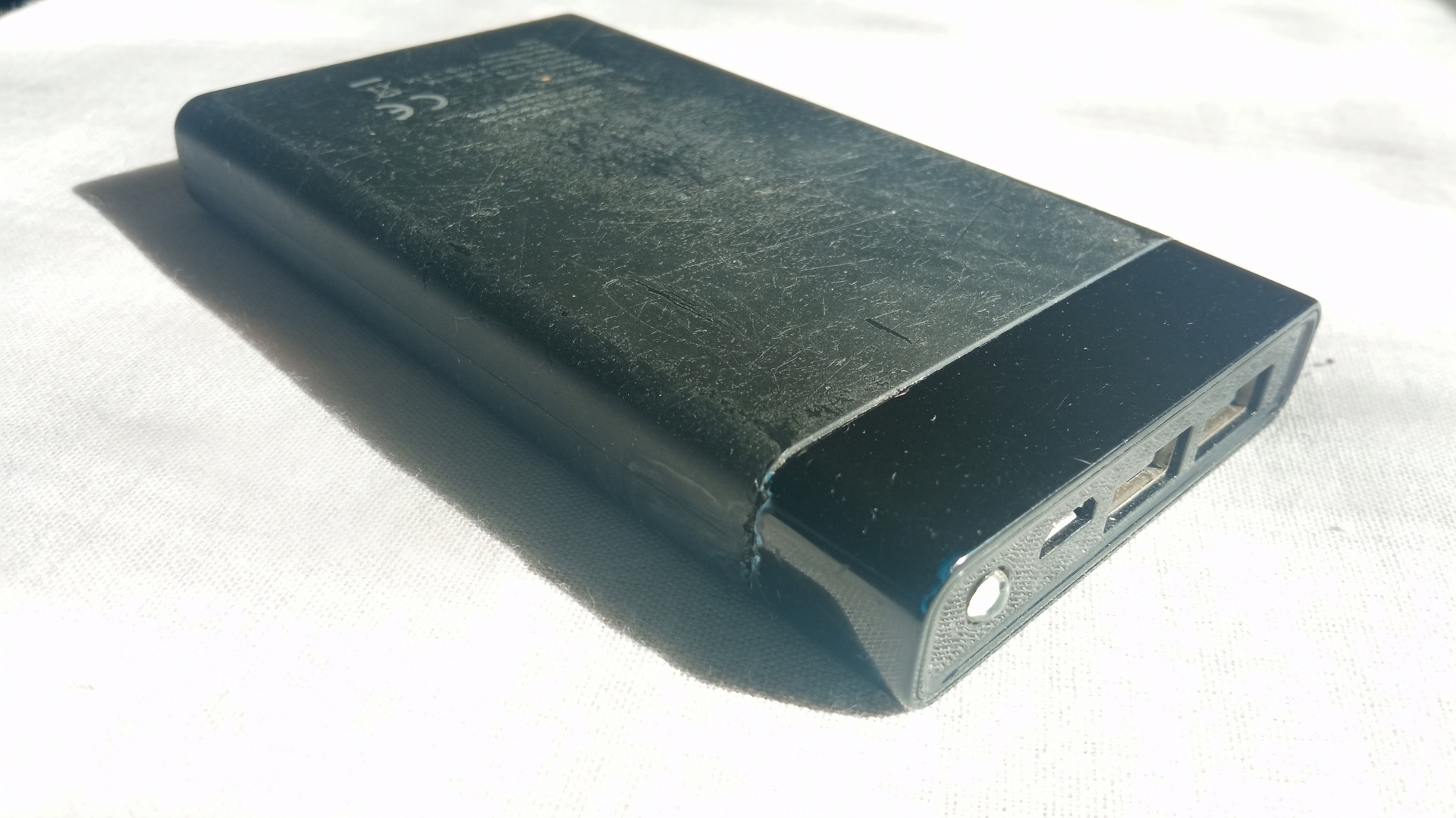

(#) zamatőr hozzászólása Feb 20, 2024 /
Adott egy power bank amit óra tápként szeretnék használni de néhány másodperc után kikapcsol.Az óra áramfelvétele fél másodpercenként 100-200 mA rövid impulzus a szünetekben néhány uA. Az usb-n csak a táp vezeték van bekötve. Hogyan tudom folyamatos üzemre bírni a power bankot? + terhelést nem szeretnék bekötni.
(#) vargham válasza zamatőr hozzászólására (») Feb 20, 2024 /
Ha nem akarod szészedni, akkor kizárólag plusz terheléssel.
Ha szétszeded, akkor kiderül a kontroll IC típusa. Ha konfigurálható az automatikus lekapcsolás, akkor általában egy lábát kell ellenállással tápra vagy földre húzni. Ha nincs ilyen, akkor marad a plusz terhelés.
Azt írod, hogy fél másodpercenként felvesz 200 mA-t. Egyfelől az elég soknak tűnik. Másfelől a gyakorisága is elég sűrű. Lehet, hogy az áramfelvétel hossza olyan rövid, hogy nem érzékeli fogyasztásként a PB elektronikája.
Terhelés mikrokontrollerrel.
(#) Suba53 válasza zamatőr hozzászólására (») Feb 20, 2024 / 1
Én vettem nemrég egy ilyen modult.
Kifejezetten arra, hogy tápként is tudjon működni. A kapcsolót "HOLD" pozícióba kapcsolva folyamatos tápot ad, amíg az akkuk bírják. Aztán lehet tölteni.
(#) zamatőr válasza vargham hozzászólására (») Feb 20, 2024 /
Nem találok fogást , hogy tudnám szét szedni? Mozog picit billeg a vége de nem jön szét.
(#) pipi válasza zamatőr hozzászólására (») Feb 20, 2024 /
Allja, hátulja milyen? Esetleg az USB csatik előtti előlap kipattintható?
(#) zamatőr válasza pipi hozzászólására (») Feb 20, 2024 /
Az a sötétebb rész egybe mozog . A többi rész teljesen egybe van.
