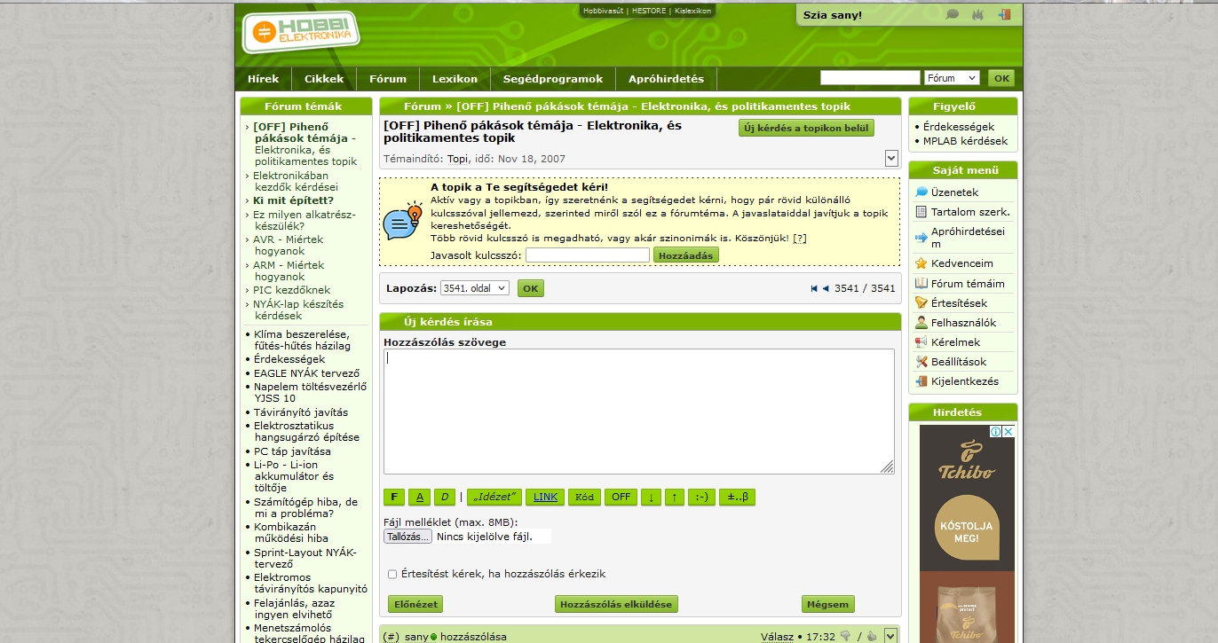

(#) sany válasza Bakman hozzászólására (») Feb 20, 2024 / 1
Firefox tiszta lap. Így tünik el:
1. Új kérdés a topikon belül ( itt még van feltöltő gomb).
2. Hozzászólás írása ( csak beírni valamit ) .
3. Mégse gombra kattintás.
4. Megint új kérdés írása topikon belül.
5. Hopsz, eltűnt a gomb. Vissza nem jön amíg nem törlök minden böngésző adatot.
Lehet ez nem is hiba, hanem a fórummotor védelmi funkciója?
A hozzászólás módosítva: Feb 20, 2024

(#) sany válasza Suba53 hozzászólására (») Feb 20, 2024 /
Azt nem tudom. Pl. ennél a hozzászólás írássánnál sincs gomb.
( Ha nem a mégse gombra kattintunk,tehát elküldjük az üzenetet, akkor a következő hozzászólás írasakor nem lesz ott a gomb. Csak nem akartam, hogy fölöslegesen írjon valaki üzenetet. )

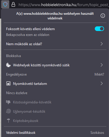

Az általatok felvetett jelenség szerencsére nem egyedül a Hobbielektronika.hu oldalán okoz(ott) Firefox alatt problémát. A Firefox legfrissebb verziója nagyon szugorúra vette a fokozott követés elleni védelmet (lásd melléklet), így a Firefox fórumain és webmester oldalain tömegesen jelentenek problémákat más oldalak működésében is a napokban, így egyszerű volt a probléma elhárítása. Valószínűleg következő firefox verzióban ezt ki fogják javítani, mert technikailag egy olyan műszaki megoldást blokkolt a firefox ami természetszerűen elsősorban a régebbi böngészők miatti kompatibilitás okán feltétlenül szükséges, nincs rá (és nem is lesz) más megoldás.
Történetesen a régi böngészőkben az aszinkron fájlfeltöltést csak és kizárólag iframe-ek segítségével lehet megoldani, amit a firefox nem megfelelőnek gondol.
Bőven egymásnak feszültek a tech fórumokon a firefox biztonságot vágyó fejlesztői és a webmesterek ilyen buta módosítás/korlátozás miatt, vélhetően lazít rajta majd a firefox, mert sajnos régi böngészők támogatása miatt elkerülhetetlen az iframe-ben fájlfeltöltés (ezt jelzi a FF kockázatosnak és tiltja le - persze csak néha... - ezt is nehezményezték, hogy nem következetes).
Firefox probléma közepesen érdeklődőknek:
A problémát elhárítottuk, amíg a FF nem javítja a problémát, addig a visszafelé kompatibilitás néminemű csökkentésével. Azaz jelenleg csak 2018-nál frissebb böngészőket támogat a fájlfeltöltő rendszerünk.
Firefox probléma egyáltalán nem érdeklődőknek:
Javítva.

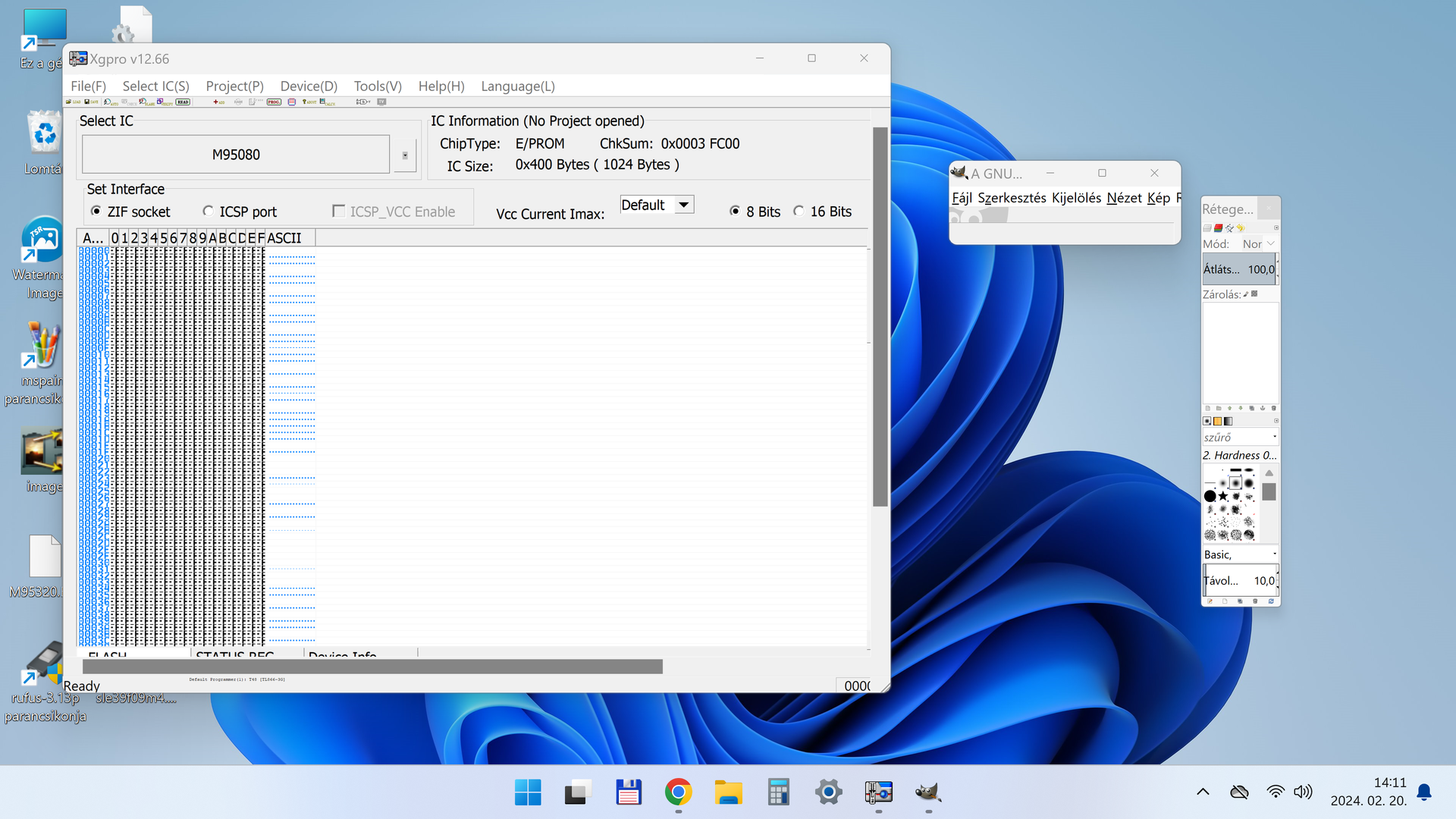

(#) jdani hozzászólása Feb 20, 2024 /
Sziasztok. Tanácsot szeretnék kérni Win11 ügyben. Eddig már magam sem tudom, win8 vagy win10et használtam. Most vettem egy asztali gépet, amin win11van, és egy 50colos tv a kijelzőm. A gondom, hogy nehény alkalmazás apró betűvel jelenik meg. Elkövettemmár sokféle méretezési beállítást, de nem tudok zöldágra vergődni vele. Találkozott már valaki ilyennel?
Pl az IC progamozó felülete is annyira apró, hogy magát a kódot nem is látni. Vagy pl egy Gimp képszerkesztő. Eleve az ablak apróba nyílik meg. Ha azt széthúzom, a mellette lévő eszköztár ablaka ugyanúgy apró marad.
(#) vargham válasza jdani hozzászólására (») Feb 20, 2024 /
System>Display>Custom scaling
Accessibility>Text size
(#) bbb válasza jdani hozzászólására (») Feb 20, 2024 /
Ezt olvasd el (+videó is van): Bővebben: Link
(#) Suba53 válasza jdani hozzászólására (») Feb 20, 2024 /
A TV UHD felbontású? ( 3840 x 2160 ) Ha igen, akkor a windows automatikusan ehhez igazítja
a felbontást, és nagyon kicsi lesz minden a képernyőn.
A windowsban beállíthatod a Full HD felbontást, ami 1920 x 1080, az kicsit javít a helyzeten.
Korábban milyen felbontású monitoron használtad ezeket a programokat?
„Eddig már magam sem tudom, win8 vagy win10et használtam.”
Ezt nem hiszem el!

(#) jdani válasza bbb hozzászólására (») Feb 20, 2024 /
Köszönöm a válaszokat. A text size nem erre vonatkozik. A hiba csak nehány programnál van, valamelyik program jó felbontással jön ki. A betűméretet ha állítom, magát a betűket felnagyítja, de pl egy programban lévő ikonok ugyanúgy kicsik maradnak.
Vagy hogy a TV UHD, igen, ilyen felbontáson nagyon kicsi minden, de a windows magát beállítja, 300%os nagyításra. Ezt ha leveszem csak 100%ra, akkor tényleg kicsi minden, ikonok, szöveg, minden. De alap esetben ami mellékletet is küldtem, pl az asztal ikonok jó méretűek, vagy a programban fent file, és select fülek jó méretűek, de ami már a program része, alatta a read, vagy write ikonok, aprók.
Próbáltam már windowsban variálni a felbontással, nagyítással, betűmérettel, semmi. Akkor próbáltam az alkalmazás tuladonságokban, a kompatibilitási fülnél, kisebb windows kompatibilitással indítani, vagy futtatás 640x480 felbontással, eyik sem volt jó.
Iegn, ott alul volt még egy olyan fül, hogy nagy DPI beállítások módosítása, mégha azt se tudtam mi az, de rámentem, mert a DPI az felbontásra-méretre utal, ennyit tudtam.
Azon belül lehet fenti fülekből választani, és az alsó fülekből. egyiken se volt pipa. Na mondom még ha azt se tudom mi ez, bepipáltam a felsőt, nem történt semmi. Akkor most mondom az alsót is, akkor sem történt semmi. Tehát jó úton haladtam, csak nem értettem hozzá.
Megnézve a videódat, nem volt elég csak bepipálni az alsó nagy DPI méretezés felülbírálását, de azon belül még ki kellett választani a rendszer fülecskét is.
Lényeg, hogy most már jól jelenít meg. Köszönöm.

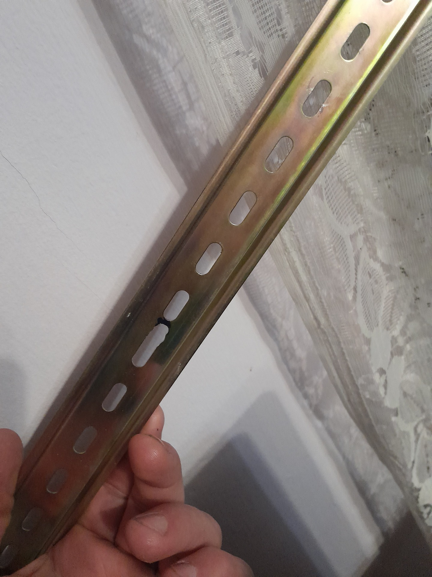

(#) jani1987 válasza Suba53 hozzászólására (») Feb 21, 2024 /
Én tettem bele.
(#) Suba53 válasza jani1987 hozzászólására (») Feb 21, 2024 /
Ez a kalapsín. Én fordítva szerelném a sínt, mivel nem a szokott szerelvények lesznek rajta, amik rá pattinthatóak. A homorú oldala felől a kivágásain keresztül csavaroznám a Routerben lévő anyába a csavart. Elég rövid csavar is megfelelő. Esetleg egy alátét a sín felől, ha a csavar feje át akarna esni. Vagy plusz furat megfelelő átmérővel. Aztán a sínt a tiplivel, csavarral a falra. Kicsit lógjon túl a sín az eszközökön, hogy kényelmesen lehessen rögzíteni.
