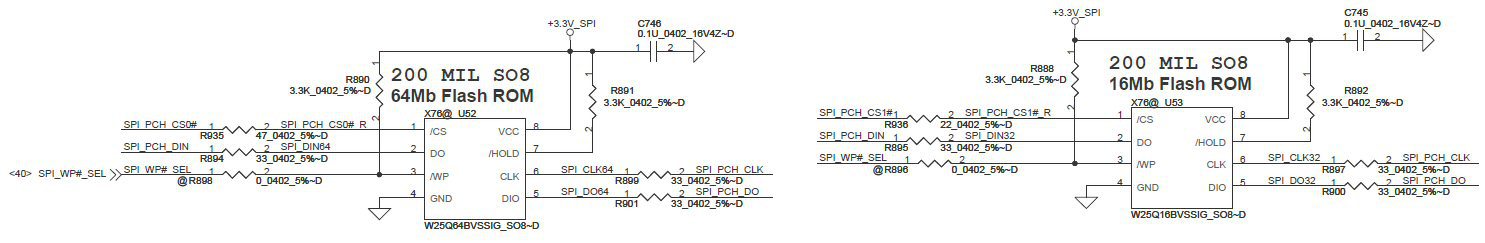

Tudnátok abban segíteni, hogy fizikailag melyik IC-ben lenne ez az NVRAM tartalom, ami a BCD paramétereket tartalmazza és aminek a tartalma meghibásodhatott? Elképzelhető, hogy ugyanabban a flash memória IC-ben van, amiben maga a BIOS is? Olvasgattam olyat, hogy ez elképzehető lenne. Sikerült letöltenem az alaplap kapcsolási rajzát és azon sem találok más olyan IC-t, ami esetleg ez az NVRAM lehetne.
A kapcsolási rajzon a mellékelt kép szerinti flash IC-ket találtam csak. Netes leírás szerint itt az U52 maga a BIOS, az U53 pedig egy bizonyos EC, embedded controller firmware-je. És találtam neten dump-ot mindkettő flash-hez (E6520 BIOS + EC dump).
Mit gondoltok, hogy ha CH341A programozóval újraírom az U52/BIOS flash tartalmát, akkor az megoldhatja az hibásan beírt NVRAM problémát és megjavíthatom vele a gépet vajon? Érdemes lehet ebbe az irányba elindulni?

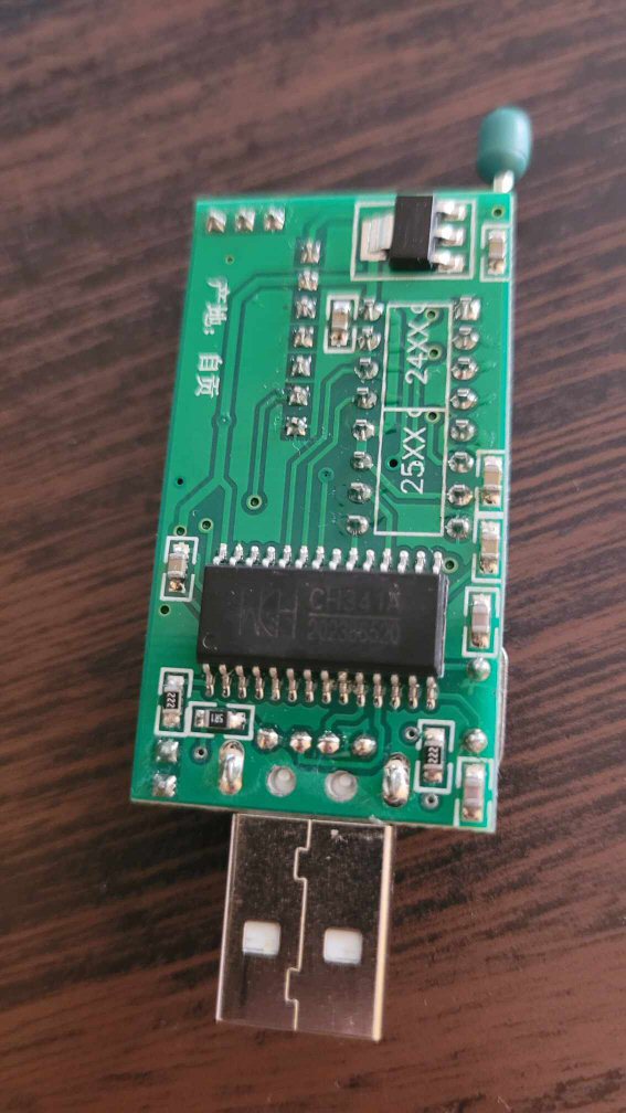

Köszi, a tipp jól jönne a programozóhoz! Ez van nekem.
Épp most vizsgálgatom, hogy 3,3 V-ra jó lehet-e.
Kimértem és az IC Vcc lába már 3,3 V-ot kap, a regulátor IC kimenetére van kötve. Viszont a V3 egy kondin keresztül a földre megy, ami elvileg csak 5 V esetén kell, amúgy a Vcc lábra kellene kötni.
Azt olvasom, hogy a V3 láb egy belső regulátor kimenete, akkor nem is feltétlenül kell azt felhúzni Vcc-re, anélkül is működne 3,3 V üzemmódban? Esetleg csak stabilabb lenne a Vcc-re kötve? Egy fórumban azt írta valaki, hogy rendben programozott 3,3 V-os flash IC-t is vele úgy, hogy a V3 kondin keresztül a GND-n volt.

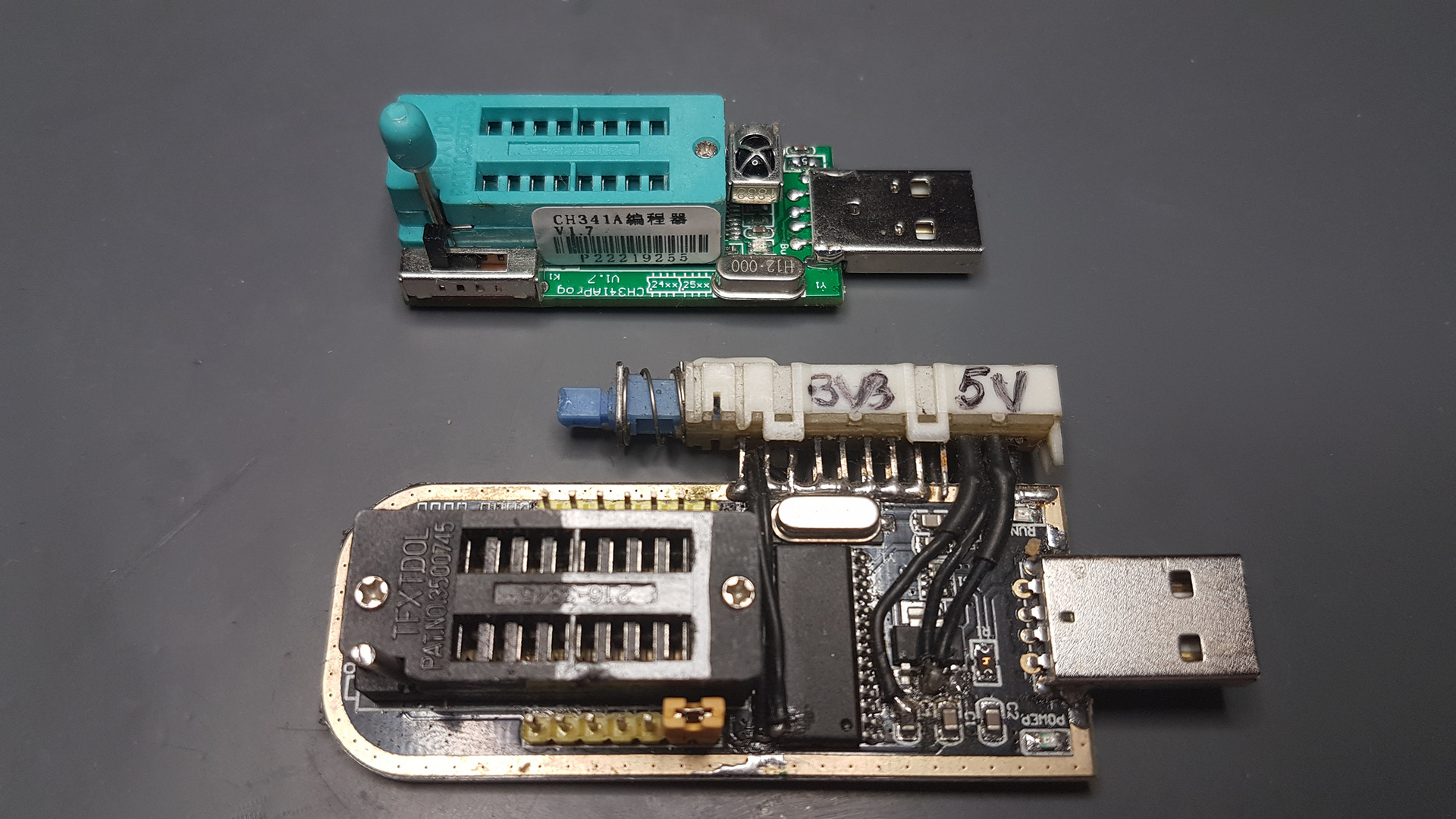

(#) img válasza Andralin hozzászólására (») Márc 2, 2024 / 1
Ezt nem ismerem, mennyit mérsz a foglalat MOSI, MISO lábain?
Nekem ezek vannak CH341-ből, a fekete PCB-set moddoltam 3.3 voltosra, az 1.8 voltos adapter meg a kapcsoló 5 voltos állásában működik, ha hozzá csatlakoztatod. A v1.7 meg, mint korábban is írtam alapból változtatható feszültségű: ott van rajta a kapcsoló (azt nem kell adapterezni).
A hozzászólás módosítva: Márc 2, 2024

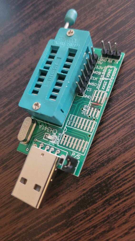

Közben megpróbáltam olvasni a flash IC-t az alaplapon. Egyenlőre jó lenne megúszni a forrasztgatást, így csipeszes csatlakozót használok a beforrasztott IC lábain.
Amint rácsatlakozok az IC-re, eltűnik a CH341A eszköz a Windows eszközkezelőjéből. Rámértem és az 5V bejövő tápfesz a programozó panelon leesik 3,1 V-ra, a 3,3 V pedig 2,2 V-ra. Ezért is szedi le a Windows. A laptop 3,3 V-os tápköre nagyon megterheli a programozót.
Próbáltam egy olyan USB hubon keresztül is, aminek saját külső dugasztápja van, de ugyanaz a helyzet, az sem tudja a megfelelő áramerősséget leadni.
Azon gondolkodtam, hogy a programozót esetleg megsegíteném egy külső +5 V-os táppal párhuzamosan. Szerinted ez jó megoldás lehet?

(#) pittti válasza Andralin hozzászólására (») Márc 2, 2024 / 1
„...Azon gondolkodtam, hogy a programozót esetleg megsegíteném egy külső +5 V-os táppal párhuzamosan.”
Hát ha füstöt akarsz valahol látni, akkor igen...
Az összes ilyen USB programozót úgy készítik, hogy szó nélkül, hibátlanul működjön az USB port tápellátásáról. Ha csatlakoztatva ekkorát esik a feszültség, akkor ott egyéb probléma van (meg kell keresni) - egy Flash IC csak milliamperekkel terhelhet. Az a csipeszes megoldás amúgyis vagy működik, vagy nem (többnyire nem), a szabályos az, ha leforrasztod és a megfelelő, az adott IC-hez való adapterre felforrasztva írod, olvasod. Ilyen csipesszel még az is előfordult már nem egyszer, hogy a látszólag jól lefutott írás ellenére az ellenőrzés hibát, eltérést jelez.
Ez nem mese, sokszáz IC programozása után mondom, és javaslom.
Véletlenül se hekkelj ilyesmit!
Áramkörbe forrasztva olvasni és írni az EPROM-ot csak ritkán lehet, mert olyankor a programozó nem csak a ROM chipet de minden mást is megtáplál ami vele közös a tápvonalon van, plusz az esetleges felhúzó ellenállások is beleszólhatnak a jelszintekbe. Jobb ha úgy csinálod ahogy pittti javasolta, áramkörön kívül.

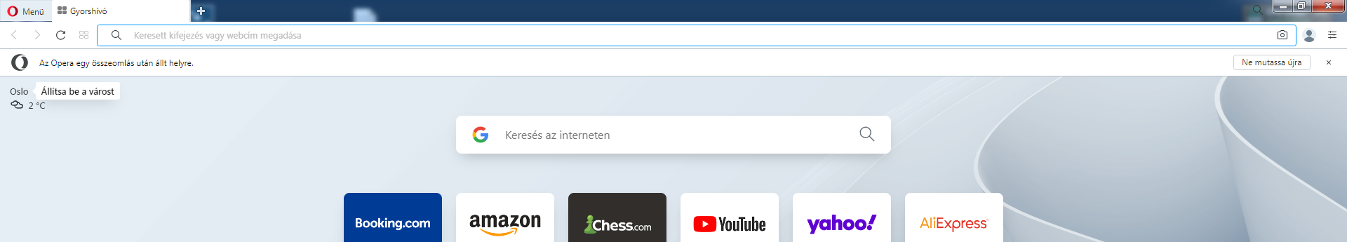

Az opera egy összeomlás után állt helyre. De milyen összeomlás után?
Legutóbb mikor bezártam X -el, semmi baj nem volt. Most indítom, és ezzel etet.
A gond az, hogy meg volt nyitva vagy 15 lap, persze ezeket nem nyitotta újra.
Hogy lehet a legutóbb megnyitott lapokat újranyitni?
(#) Régi motoros válasza Régi motoros hozzászólására (») Márc 3, 2024 /
Ui.: A probléma az, hogy az előzményeknél hiányzik az "Utolsó munkamenet helyreállítása" opció.
