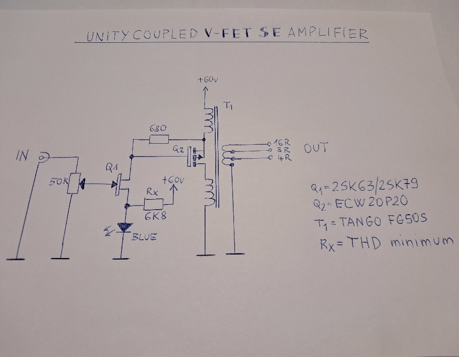

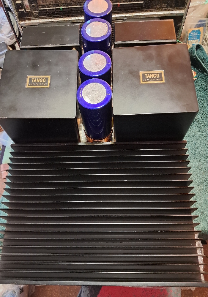

(#) tunerman válasza tunerman hozzászólására (») Márc 4, 2024 /
Ugyan az unity coupled V-FET SE kapcsolása még a kisérletezés fázisában van, de egy lehetséges elrendezési tervem azért már van
TJ.
(#) tunerman válasza tunerman hozzászólására (») Márc 6, 2024 /
Az unity coupled V-FET SE következő verziója már egy komolyabb kimeneti eszközt használ, ez az Exicon cég ECW20P20 teljesítmény MOSFET tipusa. Ennek az eddigieknél lényegesen nagyobb a meredeksége, így a source körében már a vezérlő jel 95%-a megjelenik. :smile53:
Ez azért fontos, mert a bemeneti paramétereket (impedancia, kapacítások) részben ez az érték határozza meg, mivel a source körét followernek is tekinthetjük.
A másik változtatás, hogy a bemeneti 2SK79 V-FET kapott egy kék LED-et, amelynél lehetséges az átfolyatott többletáram segítségével a THD finombeállítása. Ez az áramváltoztatás V-FET source potenciálját néhány tized volttal tudja tologatni, így THD minimum jól beállítható (1kHz/1W/8R/0,05%).

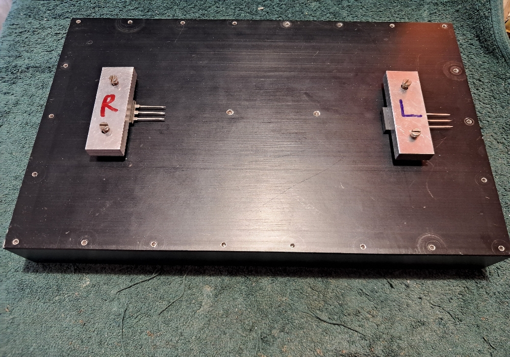

(#) tunerman válasza tunerman hozzászólására (») Márc 10, 2024 / 2
Sikerült beszerezni a teljesítmény MOSFET-ket leszorító aluminium síneket, talán így időtálló lesz a mechanikai kivitelezés, és a hőátadási képesség is

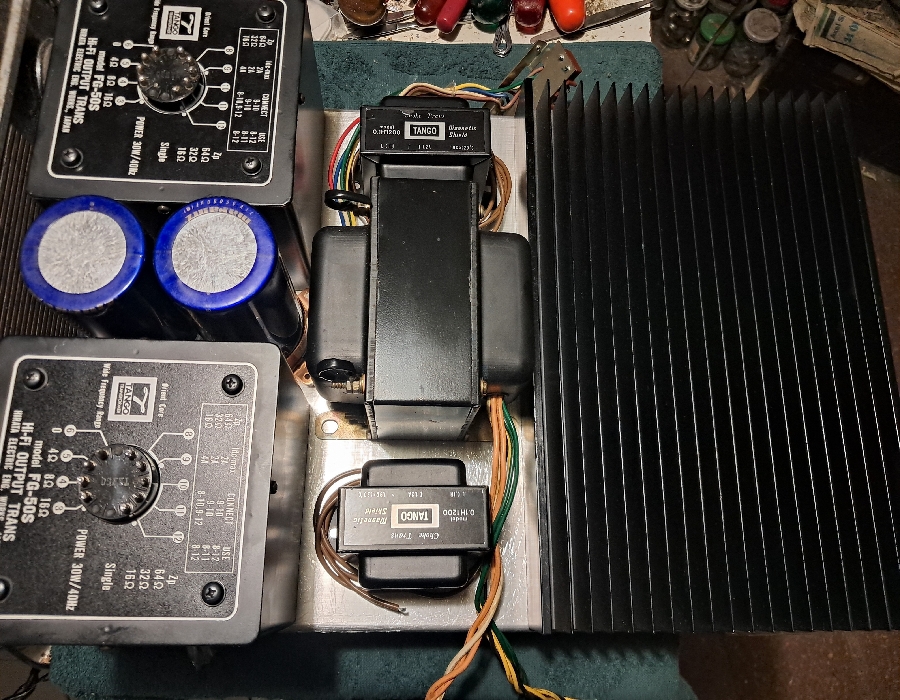

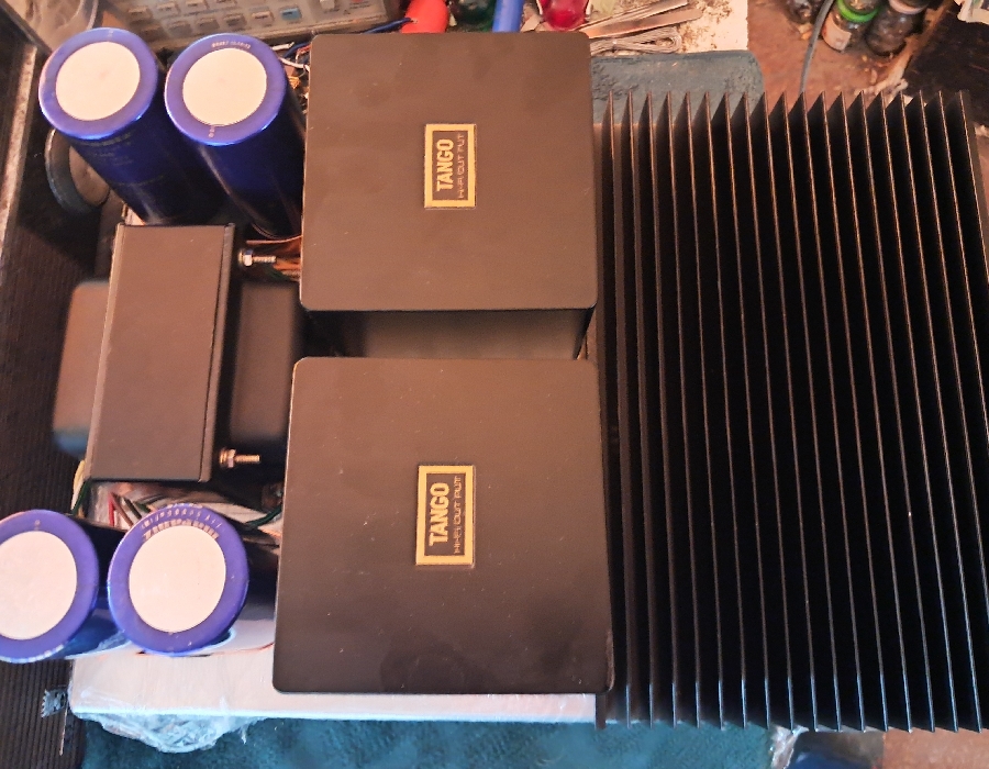

(#) tunerman válasza tunerman hozzászólására (») Márc 14, 2024 /
Újabb elrendezési terv az Unity Coupled V-FET SE-hez, a két fojtótekercs majd a doboz belsejében lesz.
TJ.

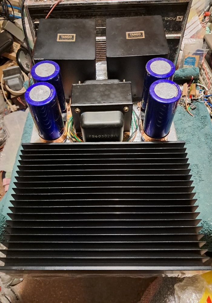

(#) mek-elek válasza tunerman hozzászólására (») Márc 15, 2024 /
Remélem nem veszed okoskodásnak... Nem tudom a két kondér szimmetrikus tápba van e, de az a kettő amelyik bordához közelebb van előbb fog öregedni a másik kettőhöz képest. Persze kérdés, hogy a borda milyen meleg üzemelés alatt?
(#) tunerman válasza mek-elek hozzászólására (») Márc 15, 2024 /
Jelenleg az ötletelés fázisában járok, ezért semmi sem végleges
A nagyméretű hűtőborda szerintem olyan nagyon nem lesz forró, de ezek a kondik amúgy is kint vannak a doboz tetején. Mi van azokkal az erősítőkkel, ahol a dobozon belül vannak az elektrolit kondenzátorok?
Ott szerintem mindig melegebb van, mint ezeknek itt kivül...
TJ.
A hozzászólás módosítva: Márc 15, 2024

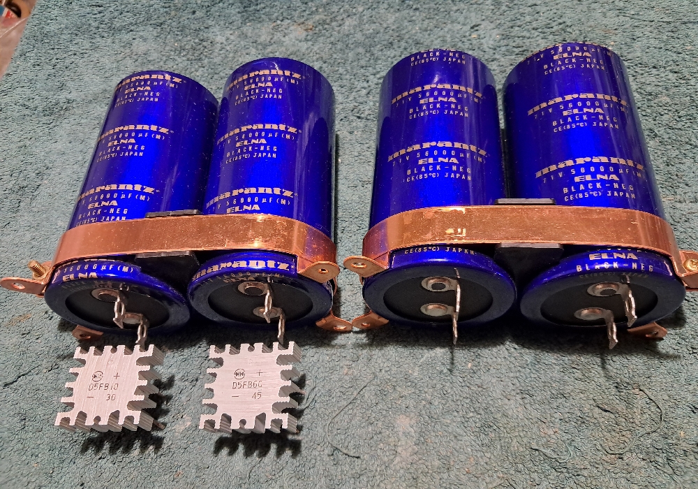

(#) tunerman válasza tunerman hozzászólására (») Márc 15, 2024 /
Ez egy olyan verzió, ahol a pufferkondik nincsenek a hűtőborda közelében, viszont a vezetékezés már nem annyira ideális.
TJ.

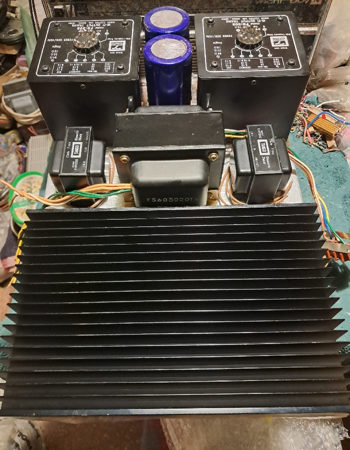

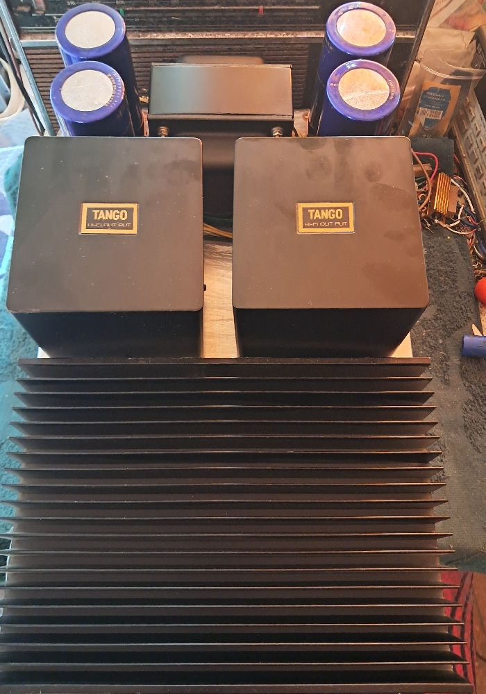

(#) tunerman válasza tunerman hozzászólására (») Márc 20, 2024 / 1
Az élet is konstruálja a fejlesztés alatt lévő erősítőt, mivel sikerült venni még egy ugyanolyan hálózati transzformátort.
Dual monó rulez
TJ.

(#) tunerman válasza mek-elek hozzászólására (») Márc 20, 2024 /
„Meg egy dobozban két önálló egységként építenéd...”
Nyított kaput döngetsz, két teljesen szeparált erősìtő van a fotón, ez lenne a "dual monó kivitel"
TJ.
Tápegység.
(#) mek-elek válasza tunerman hozzászólására (») Márc 21, 2024 /
A borda közös marad?
(#) tunerman válasza mek-elek hozzászólására (») Márc 21, 2024 /
Igen, de szerintem az egymástól 20cm-re lévő MOSFET-eknél nem lesz nagy áthallás.
TJ.

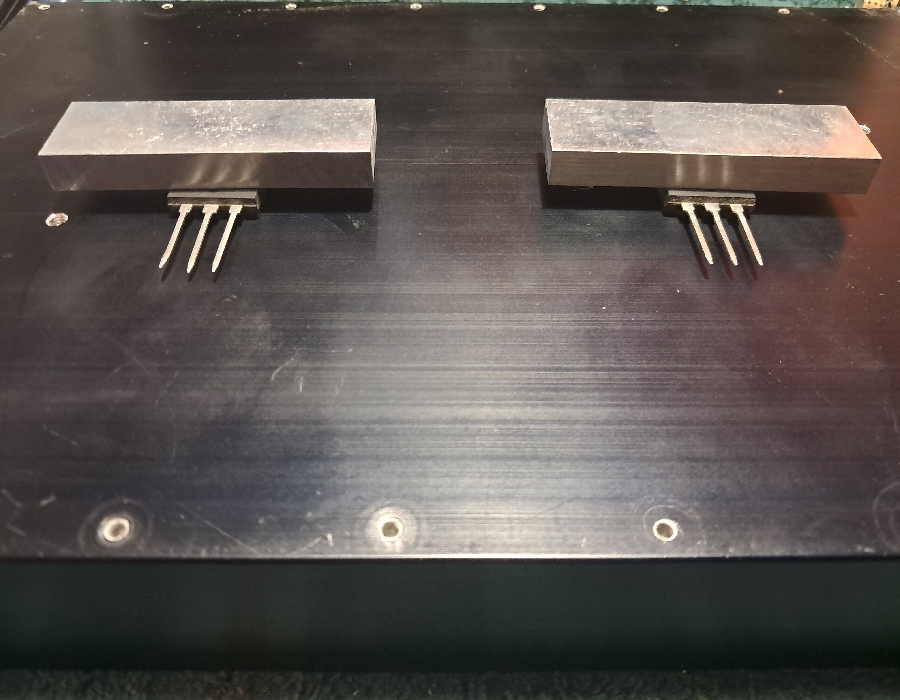

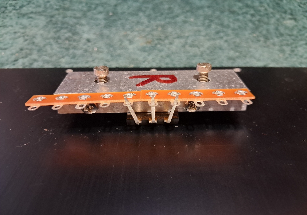

(#) tunerman válasza tunerman hozzászólására (») Márc 21, 2024 /
Felkerültek a forrlécek az alusínre, az alkatrészek majd szépen elférnek a 8 (nyolc) forrasztási ponton
TJ.
(#) Alkotó válasza tunerman hozzászólására (») Márc 21, 2024 /
Mi tartja a helyén a forrlécet? A kép alapján nem látom ezt a részletet.
Te tudod, de ez így nálam ez nem igazi duál-monó, mivel a borda miatt, mivel közös, nincs csatornánkénti külön földcsillagpont. És az is érdekes kérdés, hogy a bordát, mivel szép nagy, hol földeled majd le?
(#) tunerman válasza Alkotó hozzászólására (») Márc 21, 2024 /
A forrlécet a leszorító aluminiumsín élébe fúrt lyukaknál rőgzítettem., ez egy 4 forrasztásifül + 1 földeléses tipus.
Mivel ez egy tápfeszültséggel működő erősítő, így a csillagpontot a hűtőborda közepére teszem, és oda lesz a két különálló erősítő földje lekötve....tökéletes lesz a csatornák szeparációja.
TJ.
Köszönöm, ez a részlet nem látszódott.

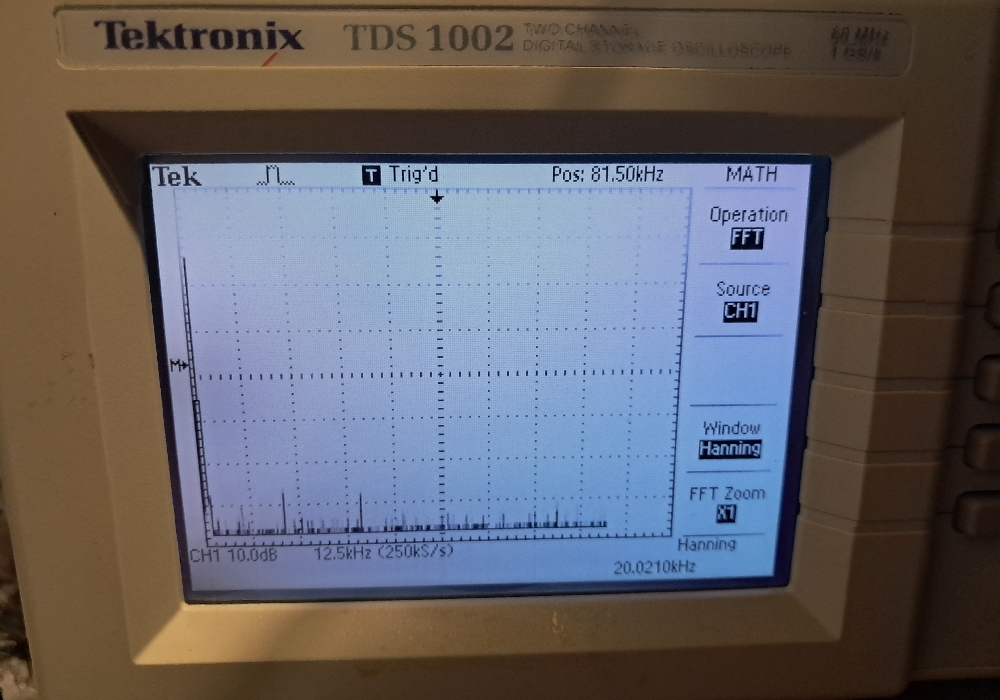

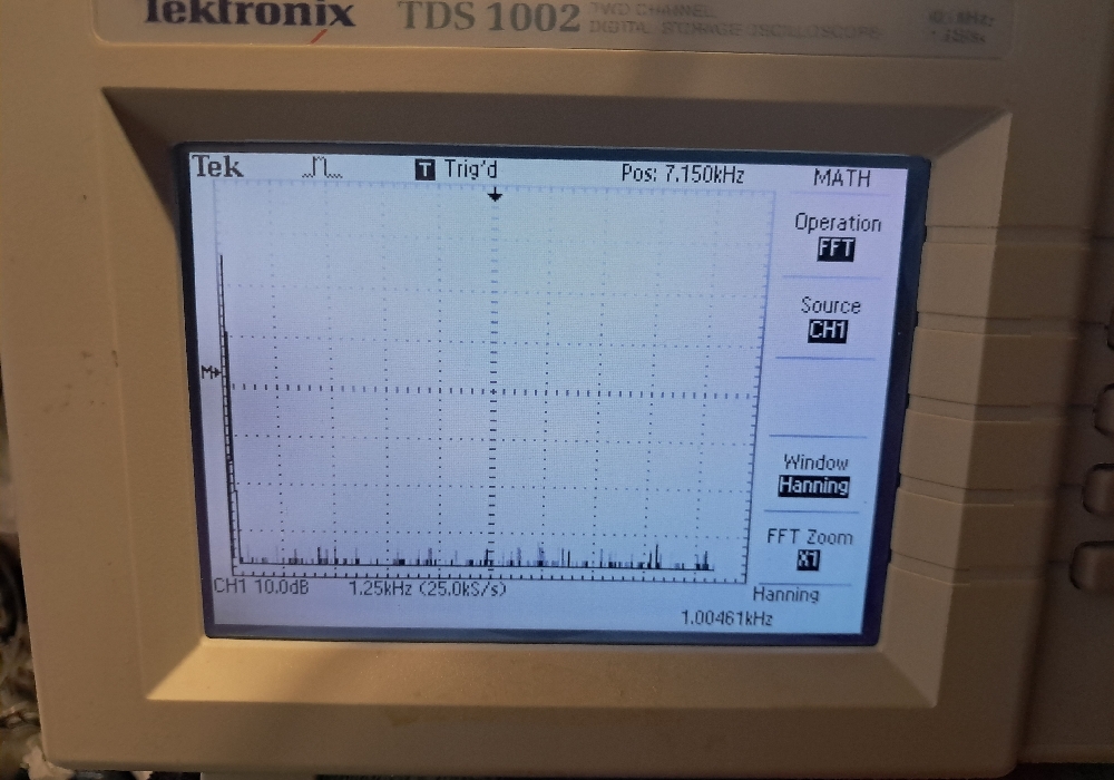

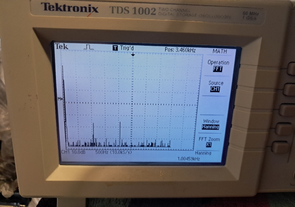

(#) tunerman válasza tunerman hozzászólására (») Márc 25, 2024 /
Ezt a legutolsó verziót a Hitachi 2SJ119 V-MOS-al a kimenetén megmértem:
1kHz/1W/8R= 0,06% THD (FFT fotó)
1kHz/10W/8R= 0,65% THD (FFT fotó)
Frekvenciamenet: 1W/8R= 15Hz-70kHz -1/-3dB
10W/8R= 40Hz-60kHz -1/3dB
TJ.
A no NFB kapcsolástechnikával ismerkedő, szakmabeliek számára készìtett mérés - a zenehallgatáshoz semmi köze.
20kHz/1W/8R (FFT fotó)
TJ
(#) dB_Thunder válasza tunerman hozzászólására (») Márc 26, 2024 /
„0,65A beállításnál tudta a minimális 1 wattos THD-t produkálni.”
(#) tunerman válasza dB_Thunder hozzászólására (») Márc 26, 2024 /
A minimál konfigurációs, no NFB-s feszültségerősítő fokozatot használó erősítőknek is megvannak a maguk nehézségei, titkai. Ki kell keresni a két aktív eszköznek az adott paraméterek melletti optimális munkapontját, ezeket egymáshoz "illeszteni", hogy azok eredője minél kisebb torzítást eredményezzen.
Aztán ott van az SE kimenőtranszformátor, a maga sajátságos tulajdonságaíval (a légrés, és az ebből következő alacsonyfrekvenciás problémák), ami az előző két aktìv eszköz működését szintén befolyásolja.
Elég ha azt megemlítem, hogy a bemeneti 2SK79 munkaellenállása a 2SJ119 source körében lévő tekercs impedanciájától fűgg elsősorban, mivel azt ez a tekercsrész húzza utána (bootstrap).
Az unity coupled elve is csak addig működik jól, amíg a megosztott primer tekercs alacsonyfrekvenciás impedanciája elegendő az ellencsatoláshoz. De közben a primer tekercsen átfolyó DC áram sem lehet nagyobb mint amit a kimenő konstrukciója elvisel - a nagyobb DC áramnál szépen "összeomlik" a kimenőtranszformátoron lévő jelalak.
Szóval egy nem egyszerű mutatvány ennek a 7 alkatrészből álló erősìtőnek a megtervezése...és még most nincs vége
TJ.
