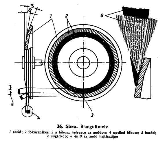

Ezen a rajzon kissé nehezen igazodok ki. A 'kis fókusz' az pontosan mit takar? Kisebb felületről lépnek ki az elektronok. De az fizikailag is változtat a röntgen anódfókuszán? Azaz a szétterülő röntgensugarak nyílásszögét szűkebbre veszi pl?
(#) Laslie74 válasza Collector hozzászólására (») Aug 15, 2008 /
A röntgensugarak minden irányba terjednek csak a fókuszterület a sugárkilépési irányból nézve kisebb területnek látszik. Ezt a kisebb szögben lévő anódfelülettel és a katódszál tégelyének elektronfókuszáló geometriájával érik el.
(#) Collector válasza Laslie74 hozzászólására (») Aug 15, 2008 /
Ja értem, így mivel pontszerűbb a fényforrás, élesebb kontúrokat eredményez a röntgenképen. Akkor a kisebbet érdemes használni. Akkor igazából az lenne a legjobb, ha az anód és a katód egy egy csúcs lenne, úgy még élesebbek lennének a képek. Csak 2 másodperc alatt elolvadna mindkettő.

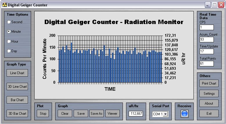

(#) Laller hozzászólása Aug 25, 2008 /
Pár éve elkapott engem is a sugárzásmérő láz, ez lett belőle:
Bővebben: Videó1
Bővebben: Videó2
Az 1 perces átlag végén nem sikerült a számolást megcsinálni, a kijelzett érték véletlen memóriatartalom.

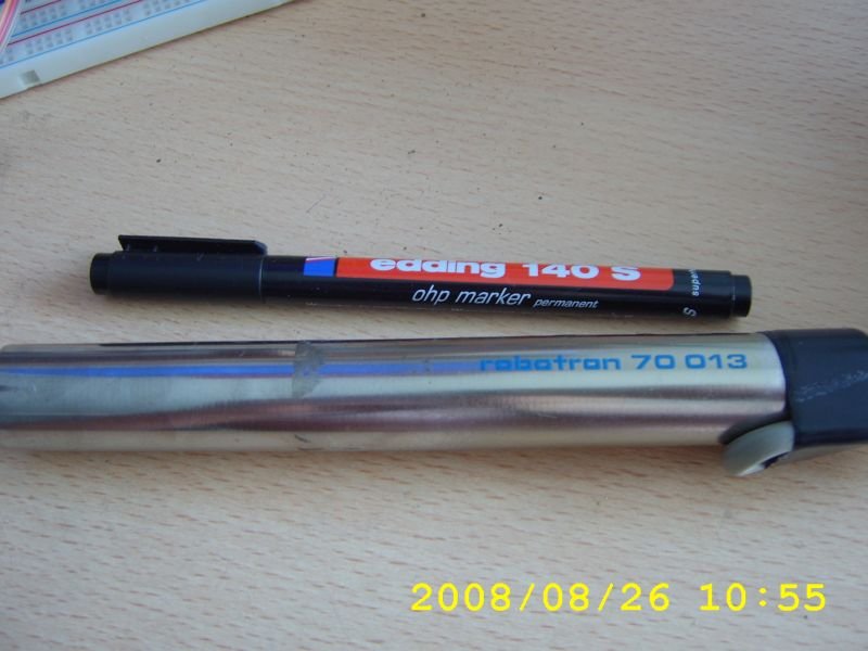

Idén nyáron sikerült némi kalibrációt csinálni cézium forrással és hiteles műszerrel, de nem tudtam értelmeset kihámozni belőle A cső robotron 70013 feliratú, ha valakit érdekel felrakom a mért értékeket. Normál háttérnél kb. 100 beütés/perc értéket produkál.

(#) Laller válasza Collector hozzászólására (») Aug 26, 2008 /
Köszi a választ. Több ilyen csővel is ugyanez volt az eredmény, sose gondoltam volna, hogy hibás lehet a cső.
Nem lehet, hogy a méret miatt mér többet? Lefényképeztem, ez a cső sokkal nagyobb, mint pl. az SBM20. Tettem fel egy képet egy hosszabb idejű mérésről is. Mennyi az átlag impulzus percenként?
(#) Collector válasza Laller hozzászólására (») Aug 26, 2008 /
Meg kéne nézni egy teljesen különálló, jó számlálóval. Azért nem hiszem, hogy arrafelé a normáltól 5-10x nagyobb a háttérsugárzás. Vannak ilyen helyek persze, pl. ahol valamiért nagyobb a földből kijövő radon, de itthon nem tudok ilyen helyről. Az átlag impulzus, ha alfa béta és gamma érzékelés be van kapcsolva (azaz nincs árnyékolás) percenként 10-20 impulzus van. Csak gamma érzékenységnél kb. 5-10.
(#) akika válasza Collector hozzászólására (») Aug 26, 2008 /
Szerintem nincs probléma a cső mérési eredményével, mert a nagyobb beütésszámot nem a nagyobb háttérsugárzás, hanem a nagyobb aktív csőtérfogat okozza. A robotron cső sokkal nagyobb , így nagyobb térfogatban érzékeli a beérkező részecskéket és így nagyobb a mért érték.
(#) Laller válasza akika hozzászólására (») Aug 26, 2008 /
Erre gondoltam én is, csak nem tudtam ilyen szépen megfogalmazni
