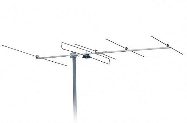

Mikor halottam a gép hangját a jel is jött, viszont ritkán van vétel.
Milyen antennád van? Egy darab dróttal is jól kellene működnie.
Próbáltam dróttal, fm antennával az antennáról csatolok képet. Igaz talált kép viszont megegyező típus, semmi vétel csak mikor hallom a hangját akkor mozdul valami. Nem érdekes nem foglalkozom vele tovább. Köszönöm a segítséget.
Megpróbáltam építeni egy Ground-plane antennát semmi változás.
