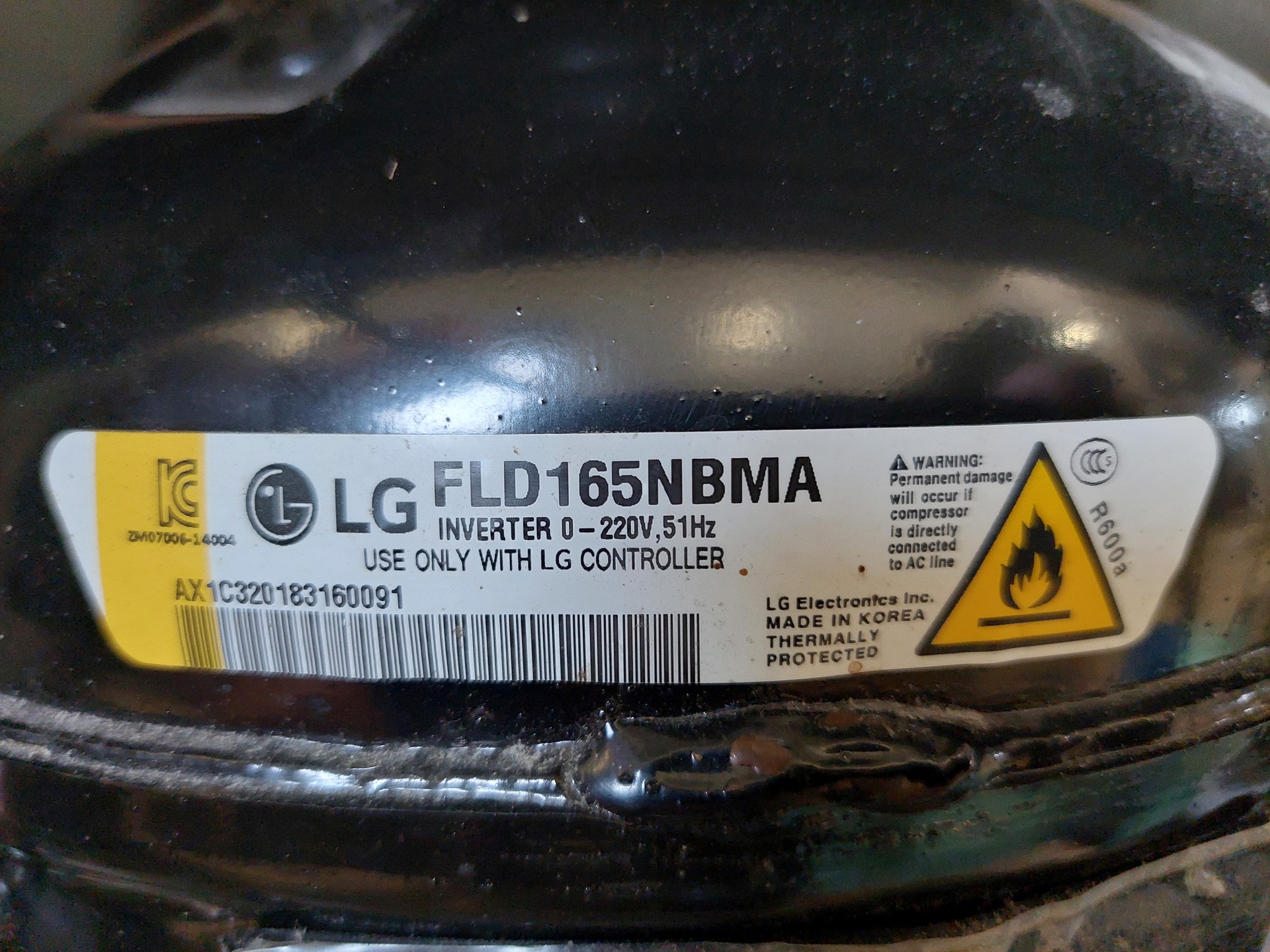

Sziasztok !
Csak a kérdéseim szaporodnak.Tudja valaki,hogy LG FLD165NMA lineális kompresszort ,hogy lehet tesztelni? Kezem ráteszem érezni valamit csinál de nyomás nincs.
Segítsetek.
Lajos
