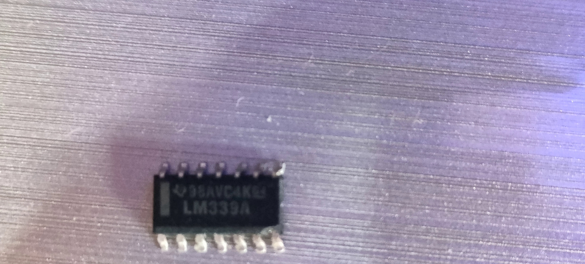

A következő lenne a problémám. Van egy régi MacPro 5.1-es gépem! Nagyon jól működött eddig és korához képest nagyon gyors is! A lényeg hogy pár napja szét szedtem és kiportalanítottam , amikor raktam vissza a processzor tálcát éreztem hogy nehezen akar a helyére menni és egy ideig játszanom kellett vele amire a helyére ment! Pár napja instabil vált a gépem! Lefagyogat még akkor is amikor egy képernyős módról kettőre váltok! Egy angol Forumon javasolták hogy ellenőrizzem le a processzor tálcát hogy a hűtőborda rendesen a helyén e van stb. most ahogy szedtem szét a gépet találtam egy kiesett alkatrészt! Megtudnátok mondani hogy mi a feladata ennek az alkatrésznek és hogy okozhat e ilyen problémákat? Előre is köszönöm! Üdv. Krisztián

Bocsi, Konvertáltam jpg-re
Ez egy LM339. Négyes komparátor. Szerintem beleejtetted a gépedbe, megszokta hogy ott van és most hiányzik neki. De ha a gépedből származik, ami nehezen hihető, akkor megtalálod a helyét.
Köszi a választ! Tuti hogy a gépből való mert csak takarításhoz szedtem szét és nem volt a közelembe se alkatrész ami beleeshetett volna! Mi a célja ennek az alkatrésznek?
Erre nehéz válaszolni, mert rengeteg feladathoz használható. Keressed meg a hiányt az alaplapon. Elvileg van rajta ilyen tokozású IC, de azt nem látom, hogy ilyen-e.
Köszi a segítséget
át nézem az alaplapot és ha megtalálom a helyét ,vissza forrasztom!
Egy ilyen beforrasztott Ic.-nek komolyabb erő kell kiszakadni, illetve akkor némi pad-et is hoz magával a nyákról. Tényleg kérdéses, hogy ott volt-e a gépben. Lábai ónozottak?
Darabokra szedtem a gépet és nem találtam a helyét
Viszont rendszeresen szoktam takarítani a gépet és tudom hogy ez mostanában kerülhetett bele! Pár napja bele próbáltam egy videókártyát amit használtan vettem! Valami rémlik is mintha zörgött volna valami a kártyában a műanyag takarás alatt! Ahhoz képest hogy akitől vettem azt állította hogy nem volt még szét szedve , mégis hiányzott a csavarmatrica és most szét akartam szedni a kártyát hogy hátha abból esett ki... nem is tudtam szét szedni úgy meg lettek húzva a ventillátor és egyben a műanyag burkolatot tartó csavarok! Szét van barmolva a csavar feje. Az a kérdés hogy egy videokártyák tartalmazhat e ilyen alkatrészt? Másra nem tudok gondolni.
A PC-k tápegységeiben lehet ilyen komparátor IC-t lelni, amelyek a kimenetei feszültségek ellenőrzéséhez vannak.
Köszi
Tényleg nem értem hogy került a gépem belsejébe? Mind1. Mégegyszer köszi mindenkinek!
