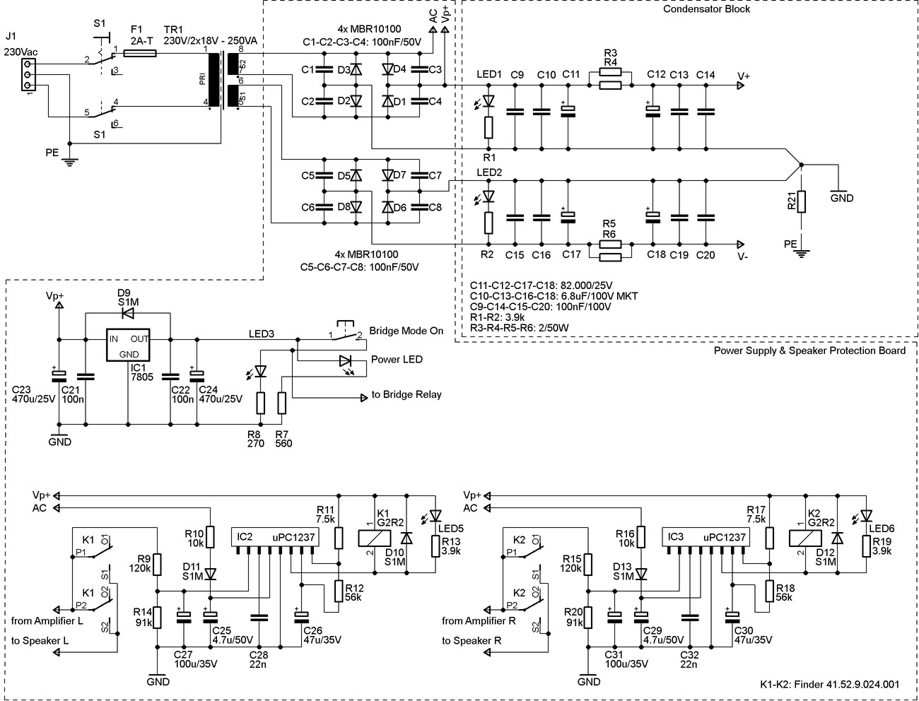

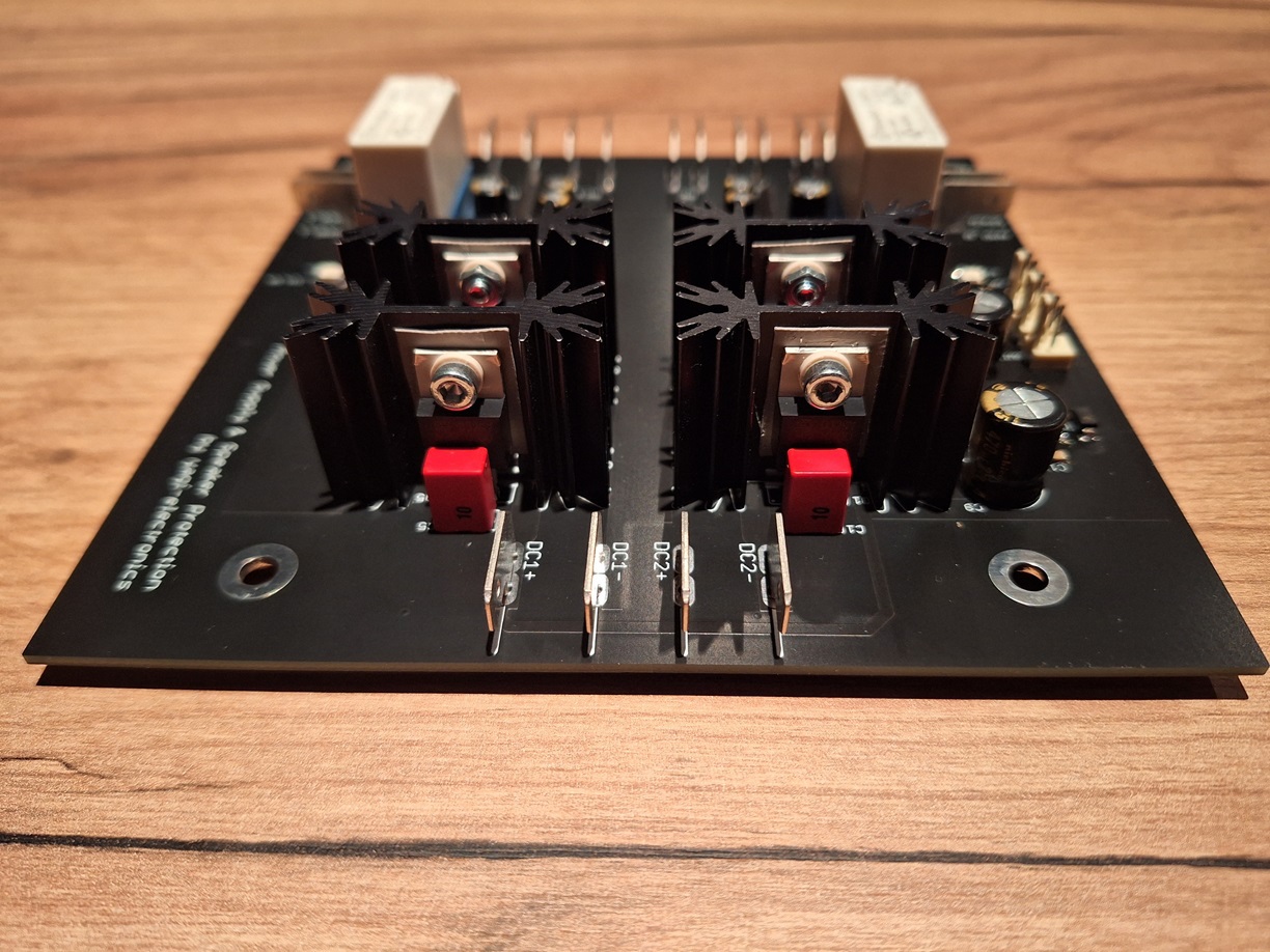

(#) yagi válasza yagi hozzászólására (») Márc 6, 2024 / 2

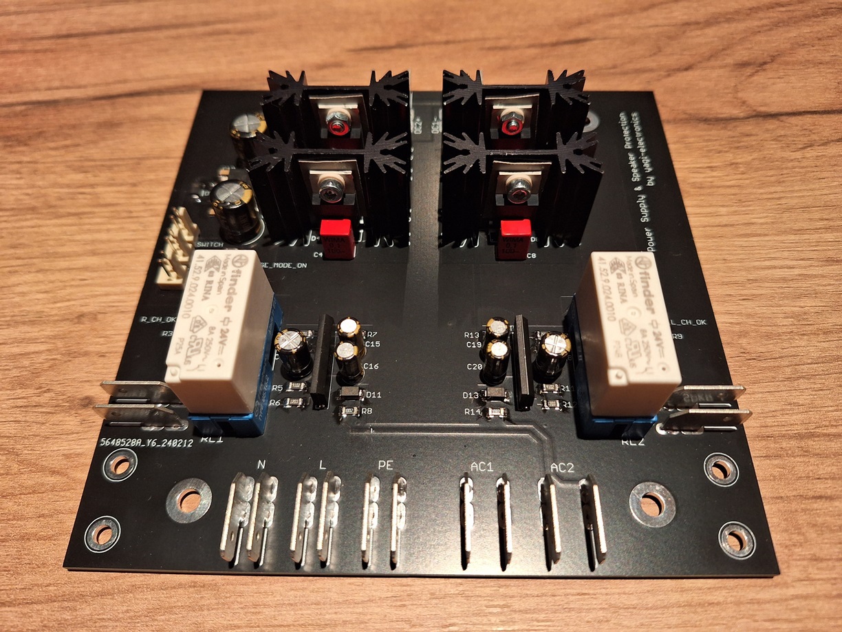

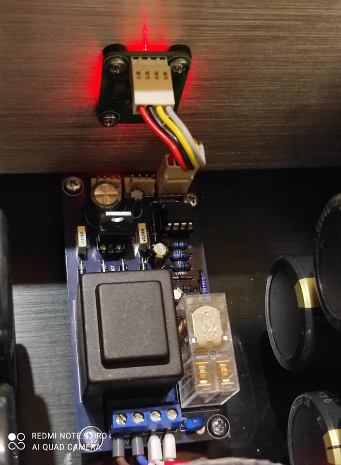

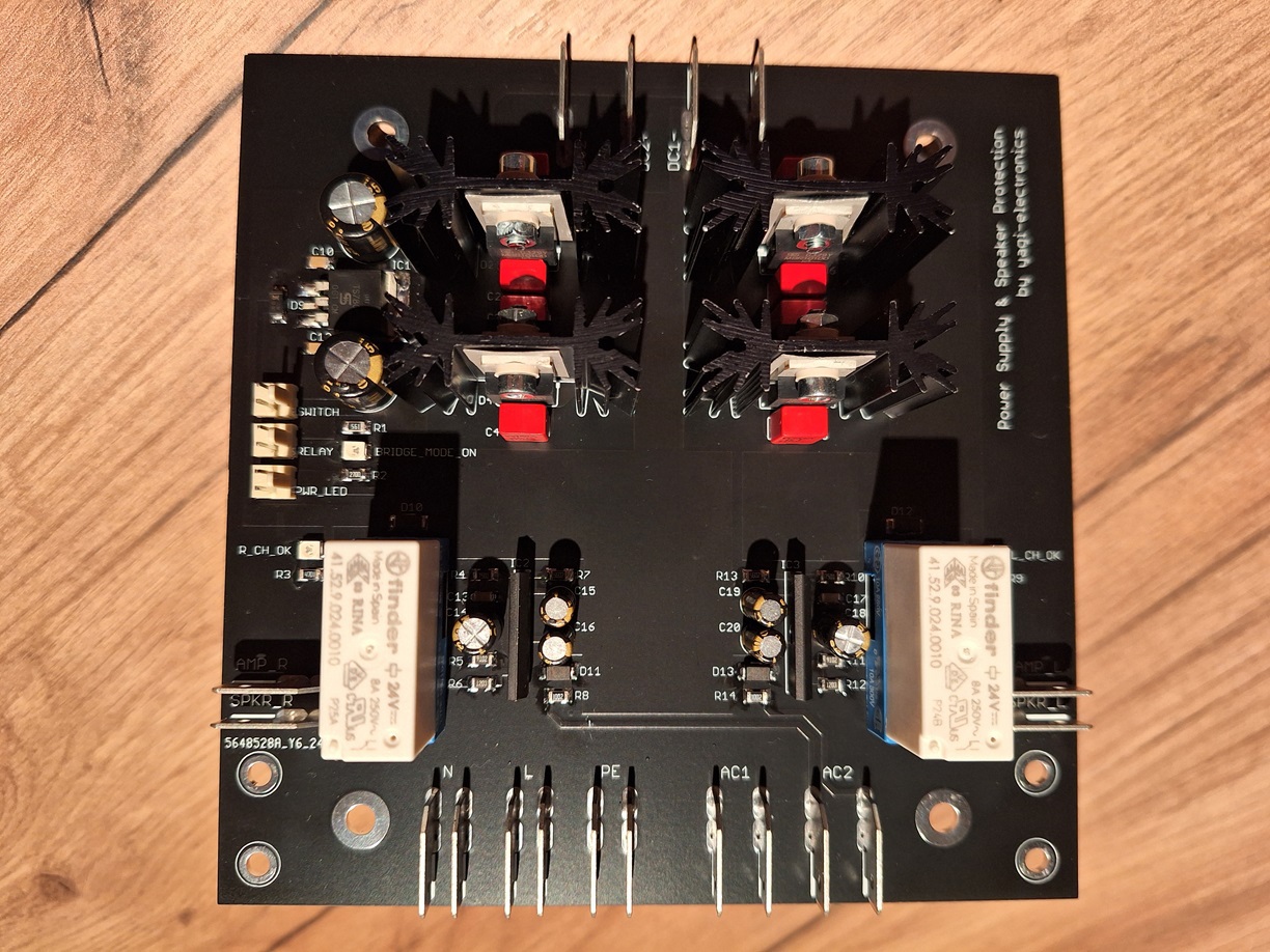

Nem szeretnék senkit felzaklatni, de elkészült egy újabb darabja az erősítőnek.
Ezen a boardon kapott helyet a dupla graetz-híd, egy 5V-os feszültségstabilizátor és a hangszóróvédelem.

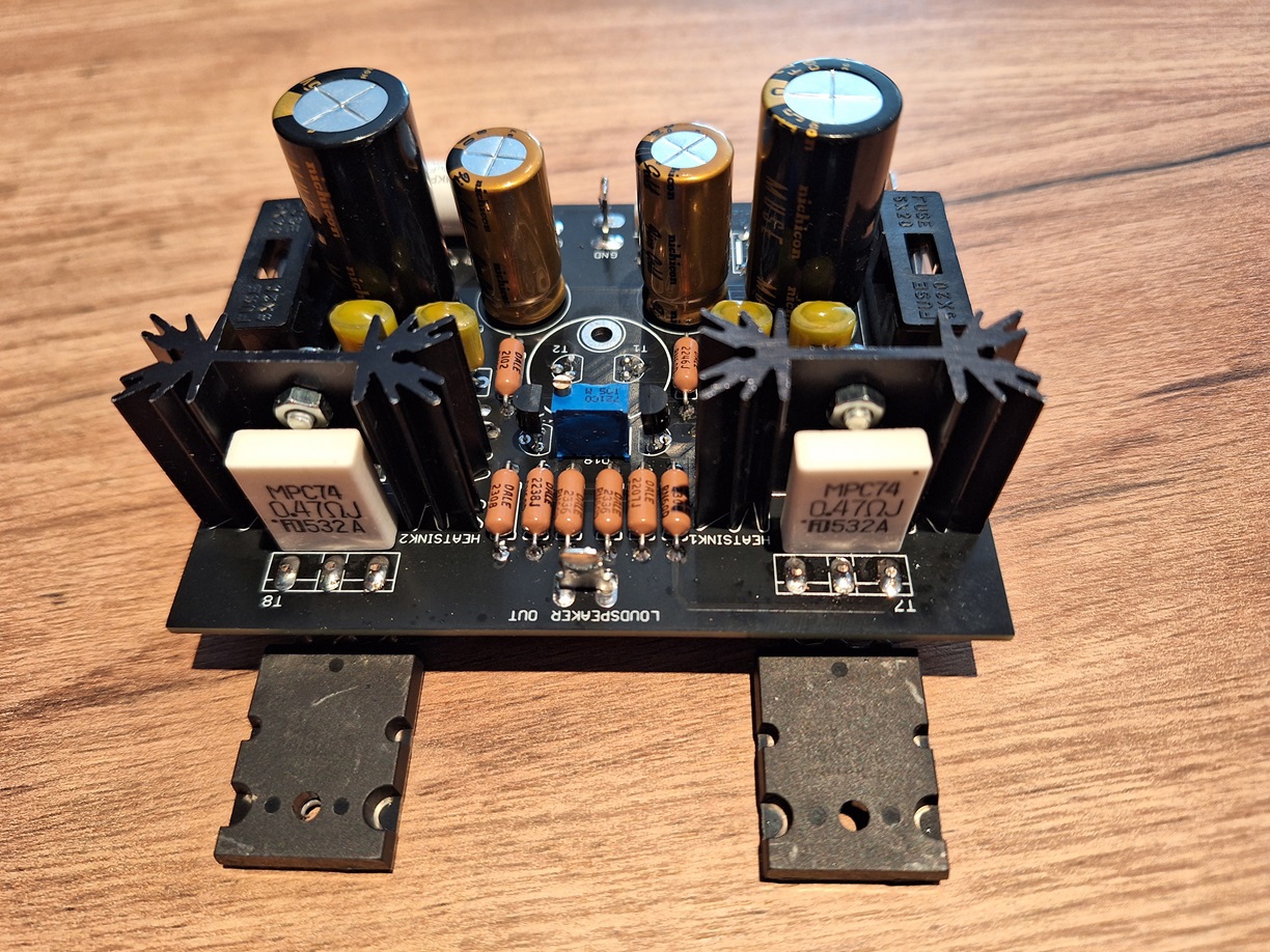

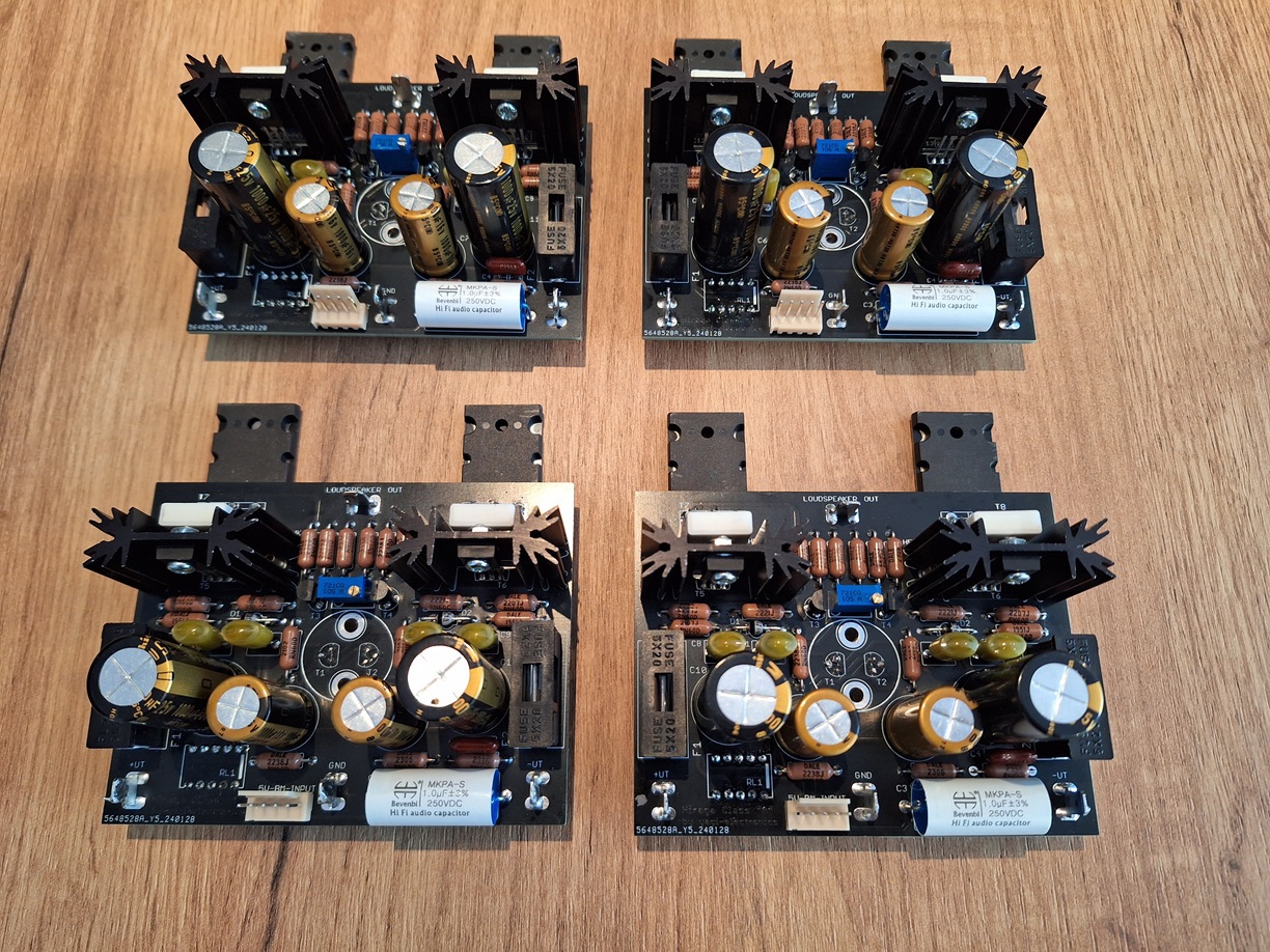

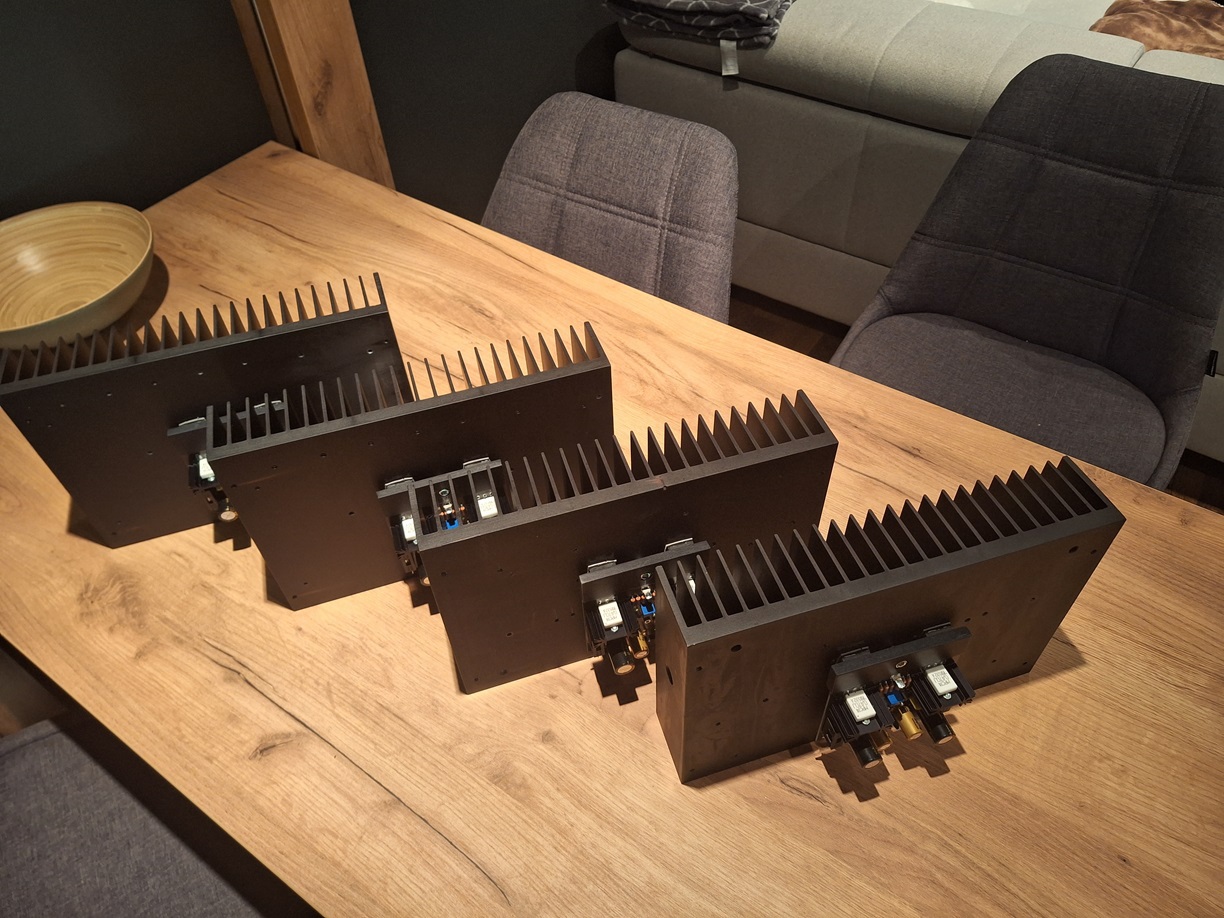

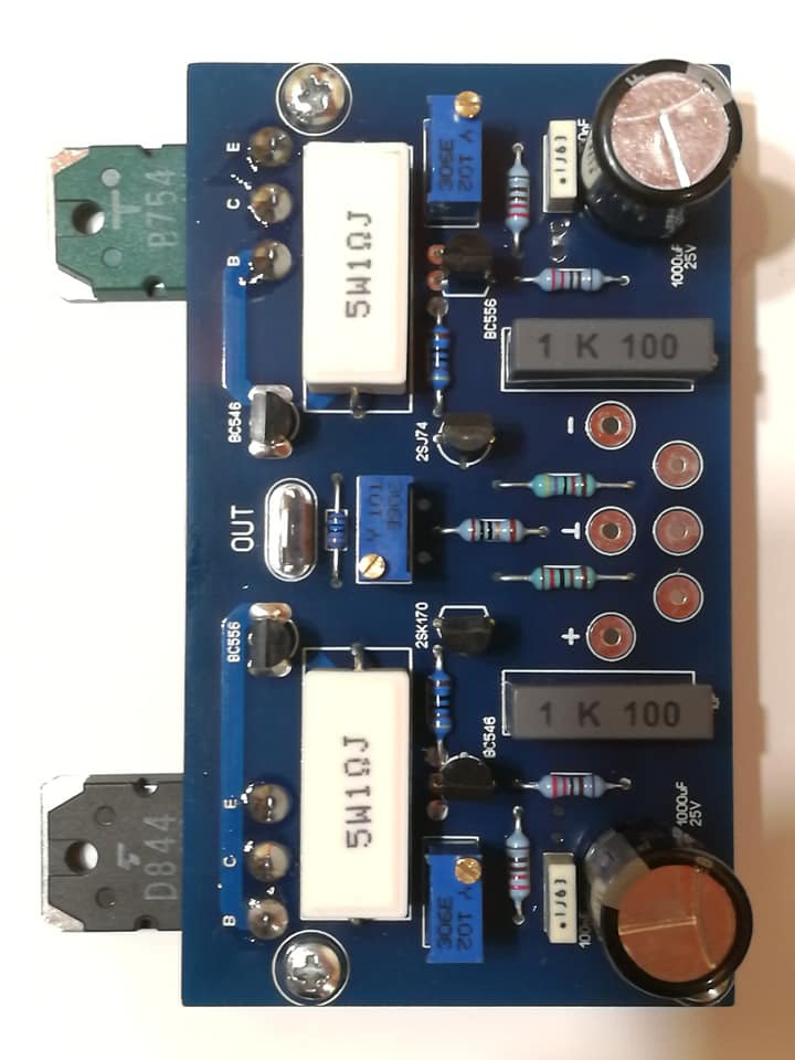

(#) yagi válasza yagi hozzászólására (») Márc 24, 2024 / 2
Itt pedig a végfokok, ezeken most egyelőre már nem változtatok, mennek a dobozba . . .

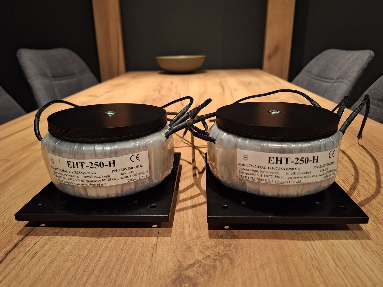

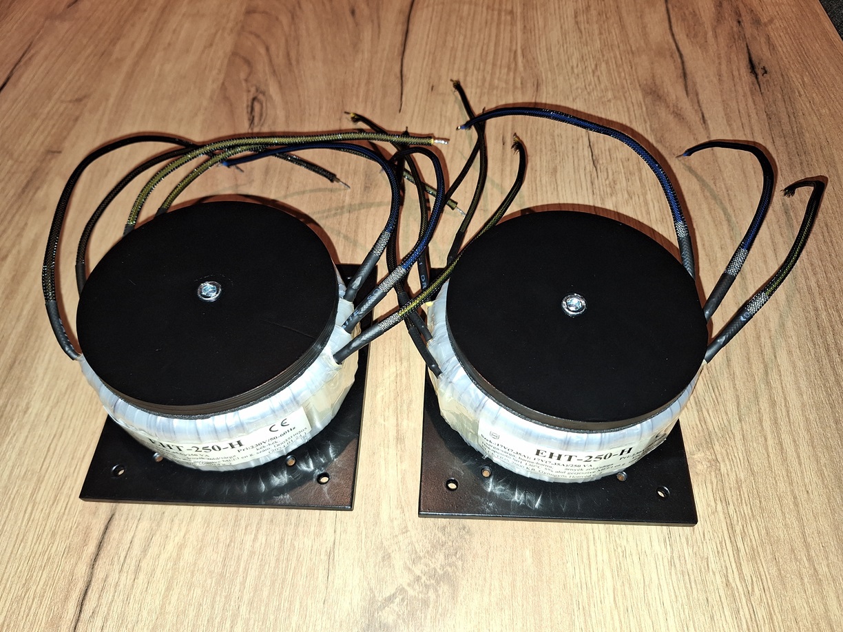

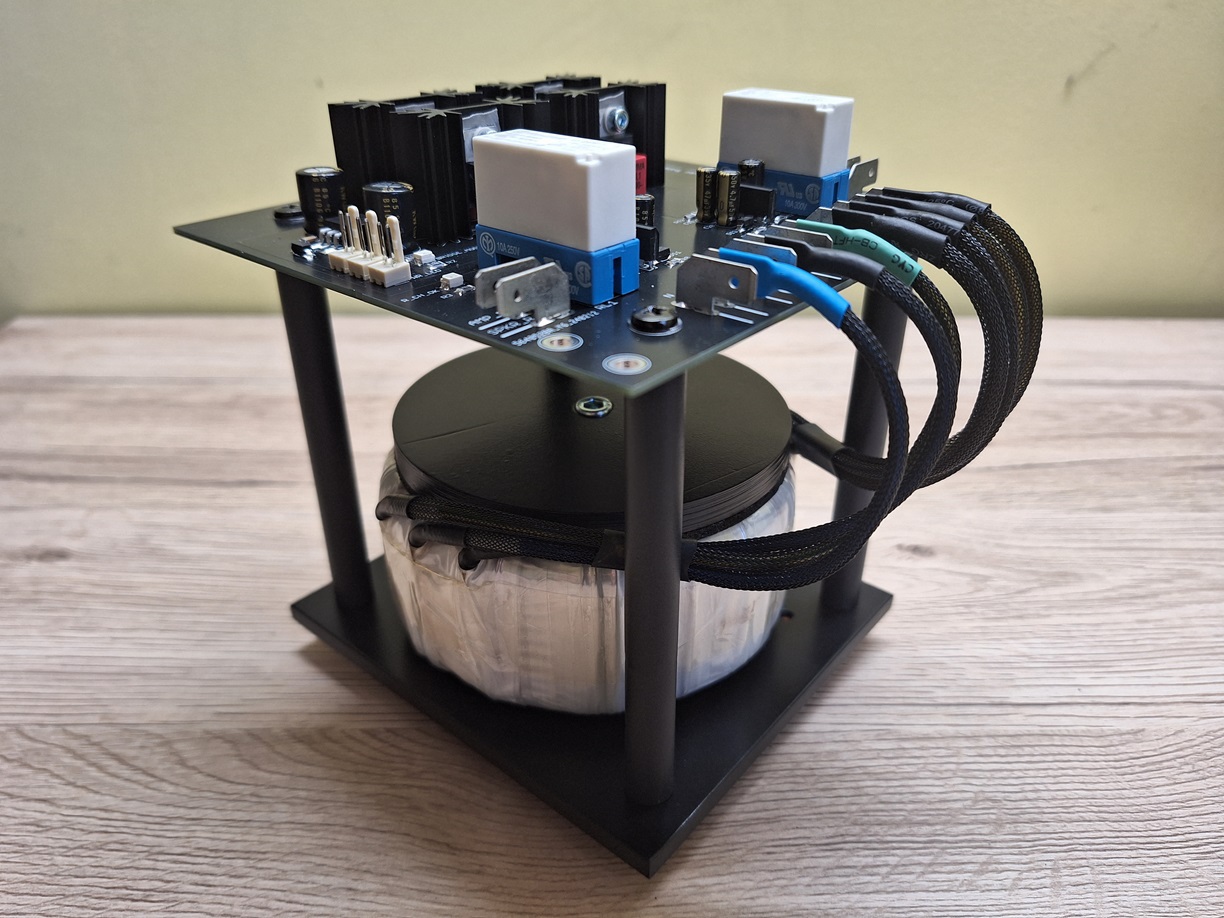

Egyébként kapnak az enyémek most új trafót is. Ennek a legfőbb oka, hogy amit eredetileg szántam bele, annak van egy nagyon kicsi zúgása, terheletlenül is (az audio jelbe nem hallatszik bele, csak úgy magában zizeg). Ez ugyan bedobozolva szinte hallhatatlan lenne, de ugye "A" osztály esetében folyamatosan terhelve van - az én verziómnál úgy 2,5A-el - akkor is ha meg sem nyikkan, és ott egy picit már hallatszik ez a zizegés. DC blokkolóval nem próbáltam, de én gyanítom, hogy felül van gerjesztve egy kicsit az a trafó.
Ezért gyártattam toroidot hozzá, 250VA, impregnált, alul gerjesztett 5%-al, a primer és a szekunder között árnyékoló menetsorral (ez mondjuk az előzőnél is megvolt).
Valamint kapott egy külön felfogató lemezt, ami gumilábakkal van rögzítve a sasszihoz.
És ez nem zizeg terhelve sem.
A hozzászólás módosítva: Márc 27, 2024
(#) Alkotó válasza yagi hozzászólására (») Márc 27, 2024 /
Felfigyeltem a kivezetéseken lévő harisnyákra. Ilyet az Elektriszesek alapból nem csinálnak. Te kérted, vagy magad patkoltad meg a rajta lévő normál kivezetést? Egyébként ezt a fokozott hőállóságú borítást mi indokolja?
Illetve nem látom az impregnálás nyomait. Ezt miért nem kérted, amikor toroidnál kimondottan hasznos manőver?
(#) yagi válasza Alkotó hozzászólására (») Márc 27, 2024 /
A kábelharisnya inkább csak egy kis túlzott óvatosság, hogy szanaszét ne álljanak a vezetékek, egymáshoz majd rögzítve lesznek, és folyik rajta némi áram, valamint a hőmérséklet is egy kicsit magasabb lesz itt mint egy más osztályú erősítőnél, ezért még pluszba ráhúztam egy ilyen csövet (valószínű e-nélkül is élhetett volna). Valóban nem az Elektris csinálta, saját agyszüleményem.
Pedig impregnálva van, mag, primer, szekunder.
Tulajdonképpen jól néz, ami már önmagában is érték.
Az impregnálás nagyon hasznos. Ugyan feláras, de Ők különösen alaposak ebben. Azért nem látszik mert impregnálás után került fel a fóliaszigetelés.
Igen, valószínű ezért nem látszik, hogy impregnálva lenne.
Először még az is megfordult a fejembe, hogy kiöntetem műgyantával, de annak a felára még húzósabb lett volna, illetve azt az infót kaptam, hogy többnyire nincs rá szükség. Ha mégis, akkor utólag is ki tudom önteni . . . de nincs rá szükség.

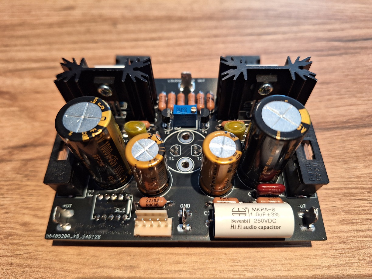

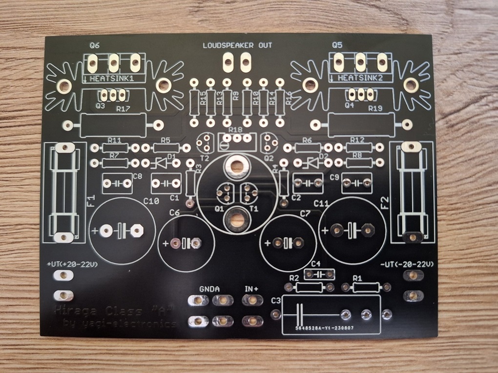

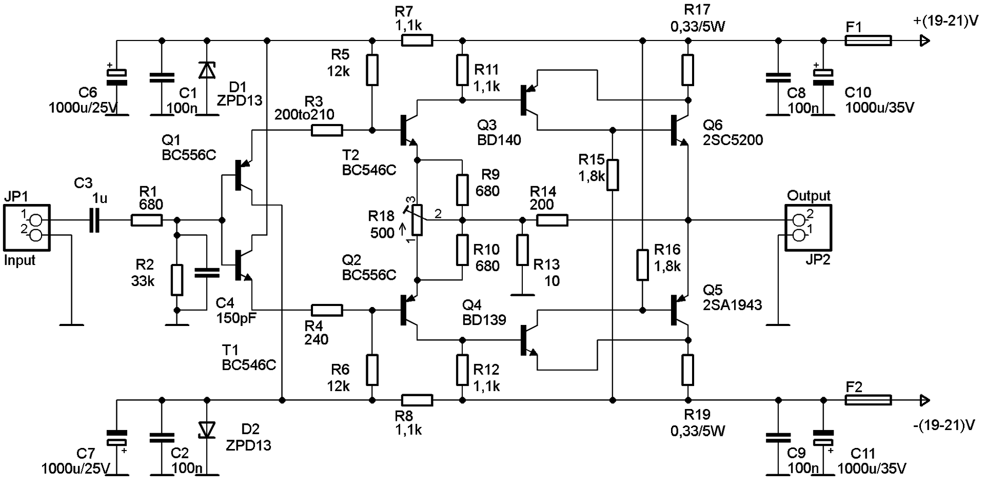

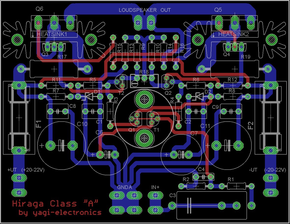

(#) yagi válasza zoziju hozzászólására (») Ápr 2, 2024 / 2
Szia,
én a 20W-os verziót építem, ebből tudok adni olyan üres PCB-t ami BC54x/Bc55x-es kisjelű tranzisztorokhoz van tervezve (én a végleges verziómat más tranzisztorokkal építettem, aminek más a lábkiosztása, ezért módosítottam).

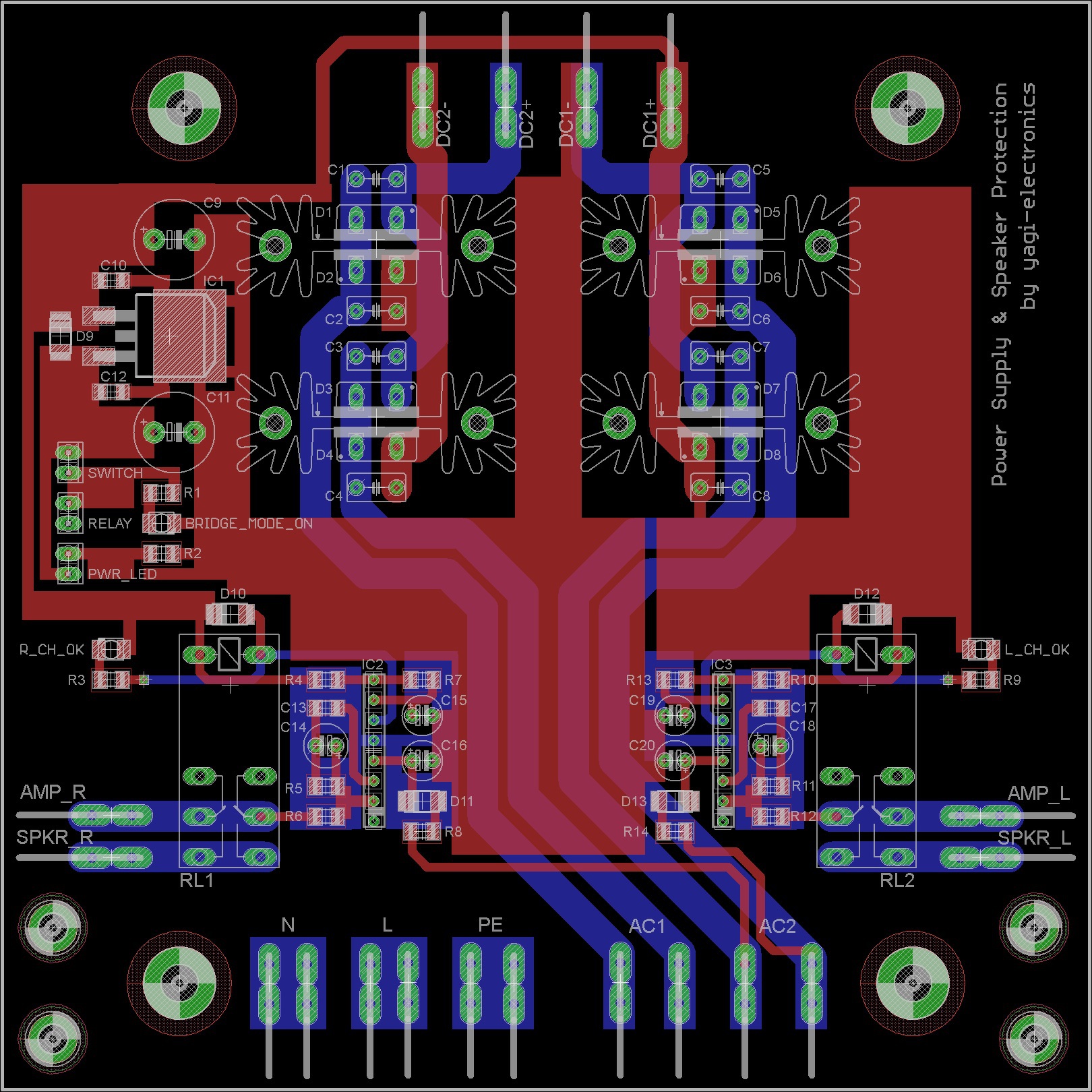

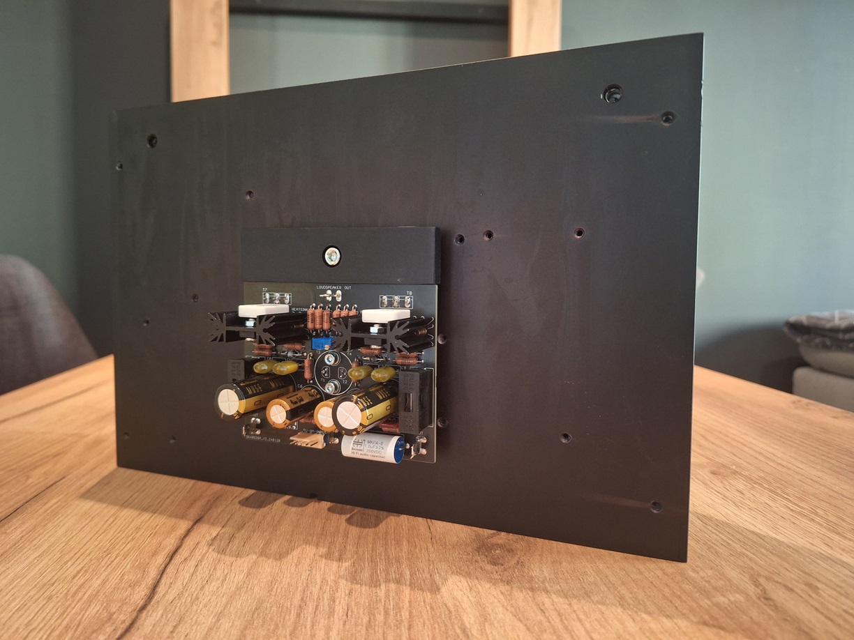

Itt a kapcsolási rajz, beültetési rajz, és a kész PCB-ről kép.

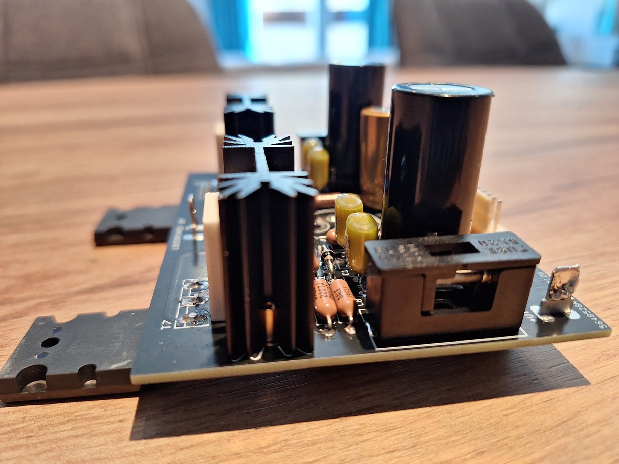

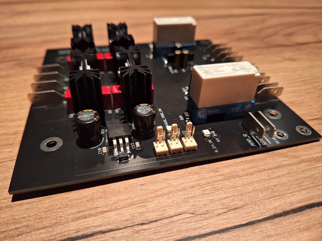

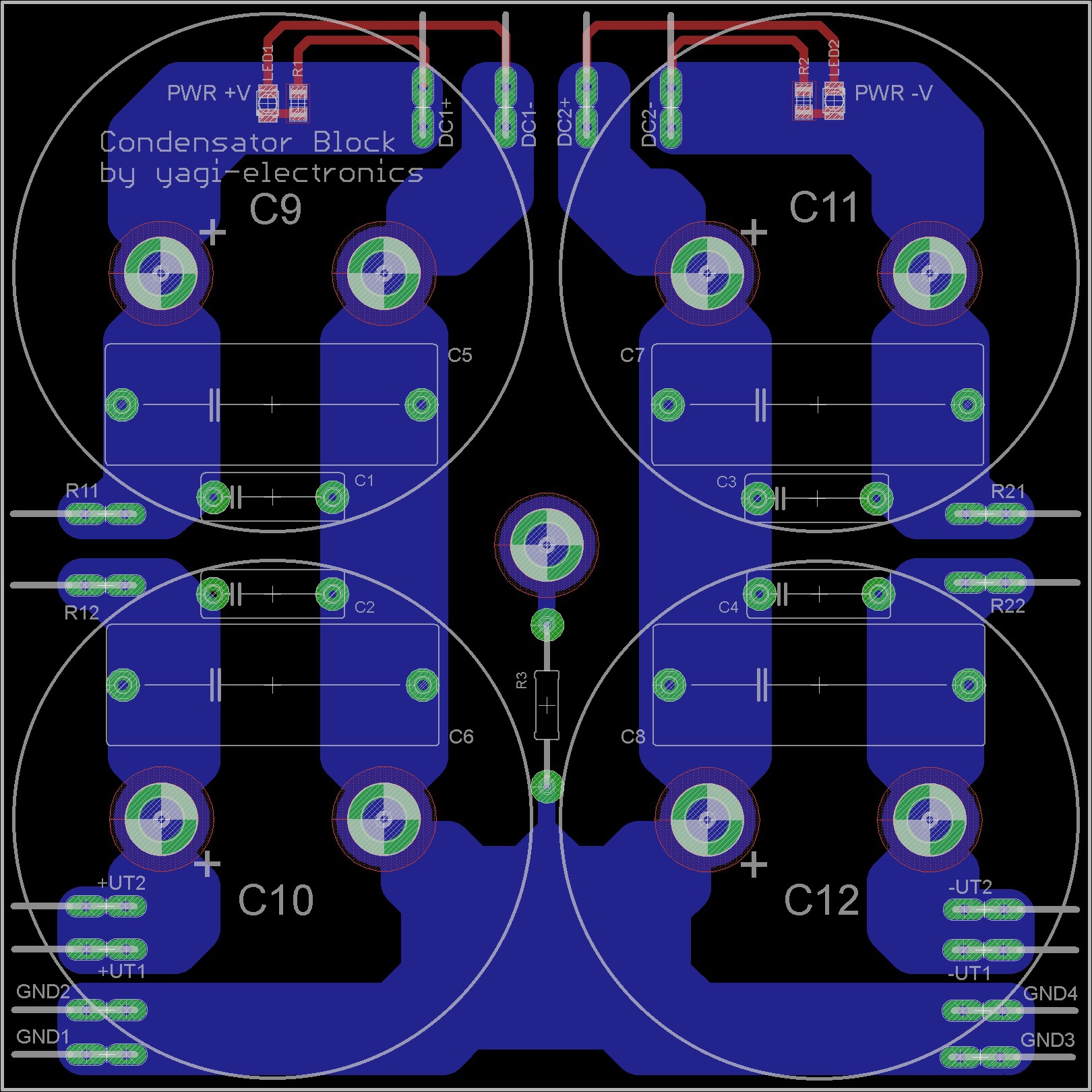

(#) yagi válasza zoziju hozzászólására (») Ápr 3, 2024 / 1
Csatolom a kondiblokk layoutját, ami a végleges verzió lett, illetve a Graetz/hangfalvédelem PCB-jét is.

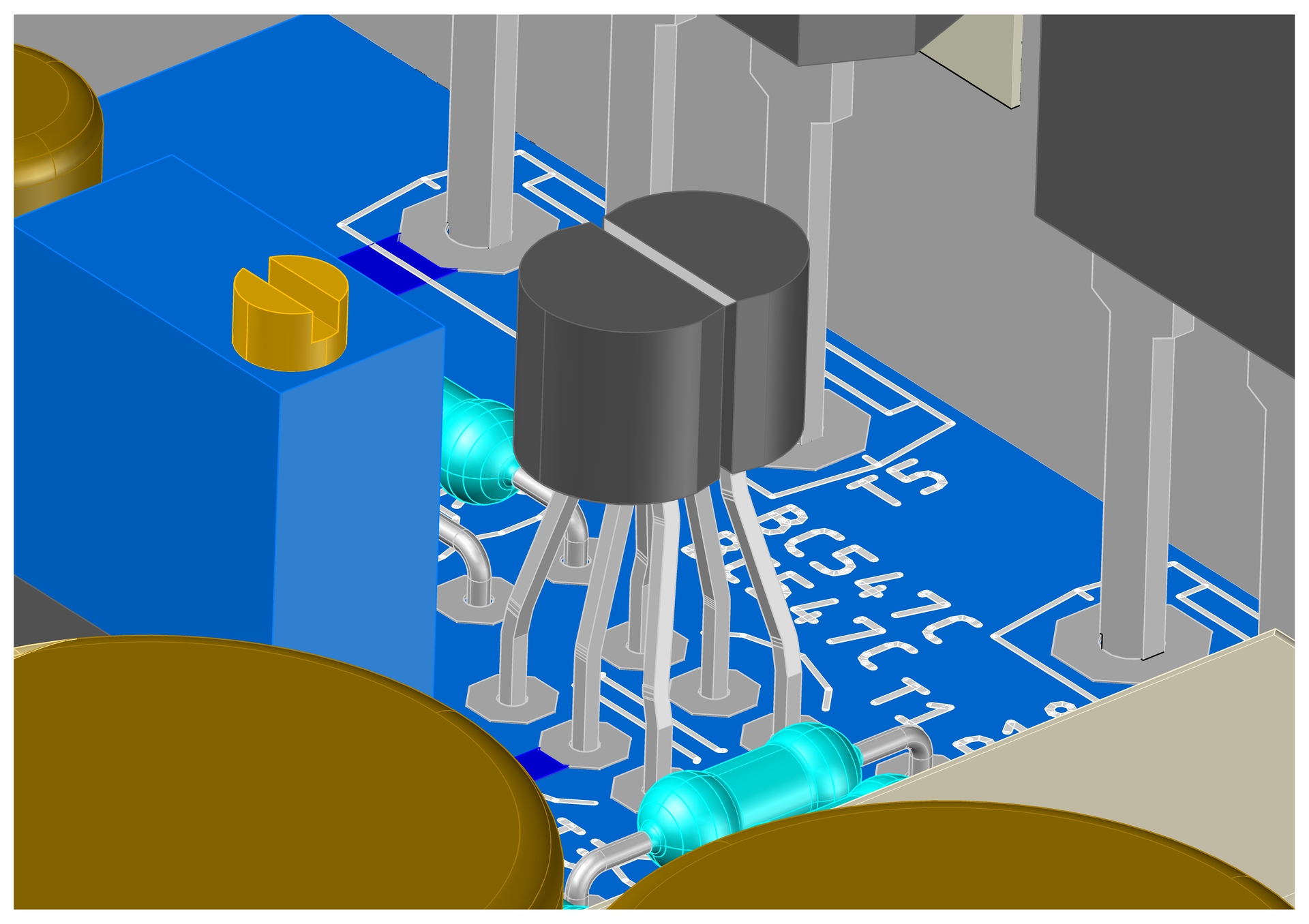

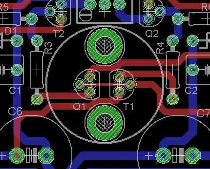

(#) Alkotó válasza yagi hozzászólására (») Ápr 3, 2024 /
Mit szimbolizál a panel közepén lévő nagy karika, két csavarméretű PAD-el a szélein? Sem a rajz, sem a korábbi panelképek nem adnak támpontot ehhez nekem.
Ha a két tranzisztor között akarna valamilyen hőkapcsolatot garantálni, akkor ahhoz a tokok összeragasztása talán eredményesebb lenne.
(#) yagi válasza Alkotó hozzászólására (») Ápr 3, 2024 /
Pontosan az amit írtál.
Úgy van tervezve a PCB, hogy a tranzisztort a panel másik oldala felől kell beforrasztani, ott kap egy alumínium korongot, amibe bele van fúrva az első fokozat tranzisztorainak a helye, hővezető pasztával benne a tranzisztor, és ez a korong hozzá van csavarozva a hűtőbordához a PCB-vel együtt . . .
Majd megpróbálok egy képet csinálni róla, csak most nem vagyok ott ahol a cucc

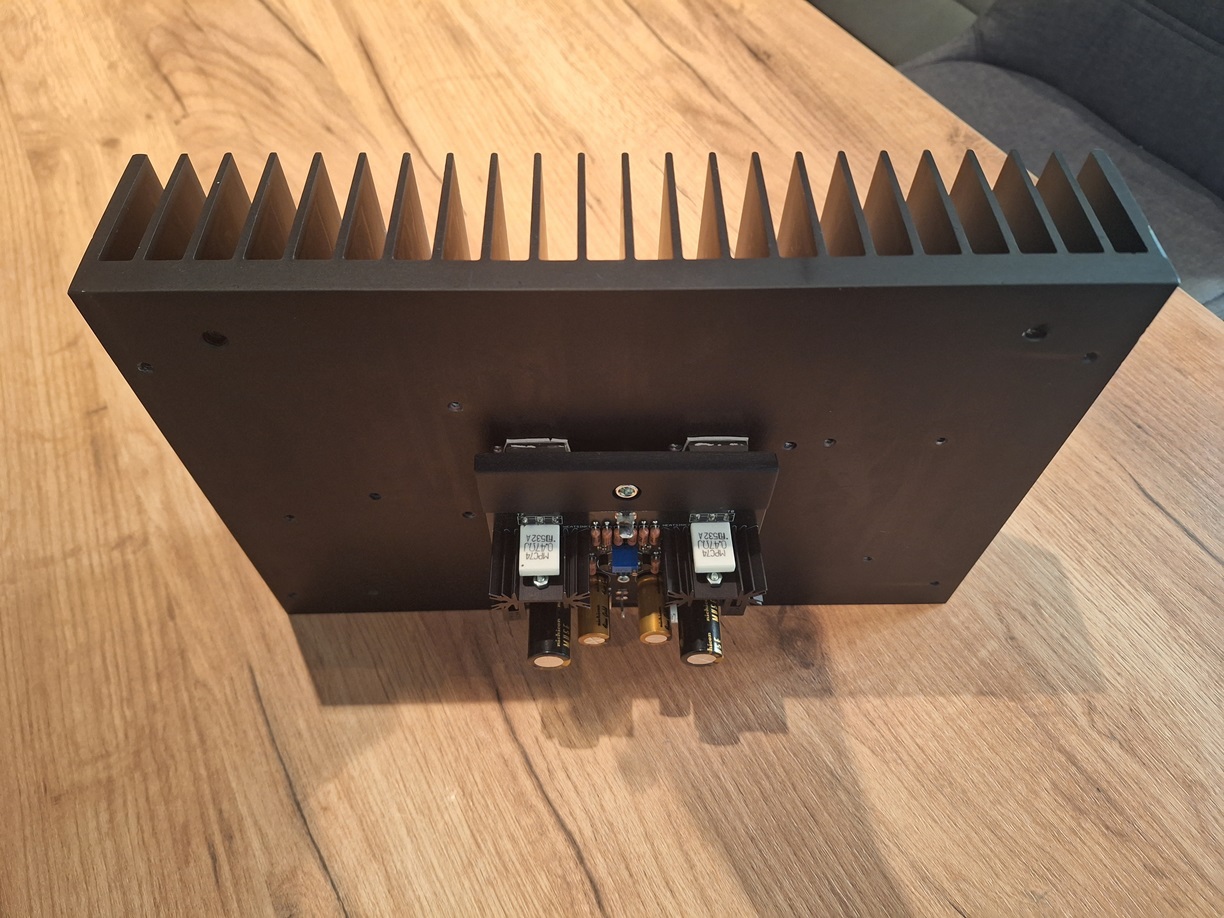

(#) yagi válasza Alkotó hozzászólására (») Ápr 3, 2024 / 2
Illetve van néhány kép amin már fel van szerelve a hűtőbordára.
Valamennyire látszik a megvalósítása amiről írtam.

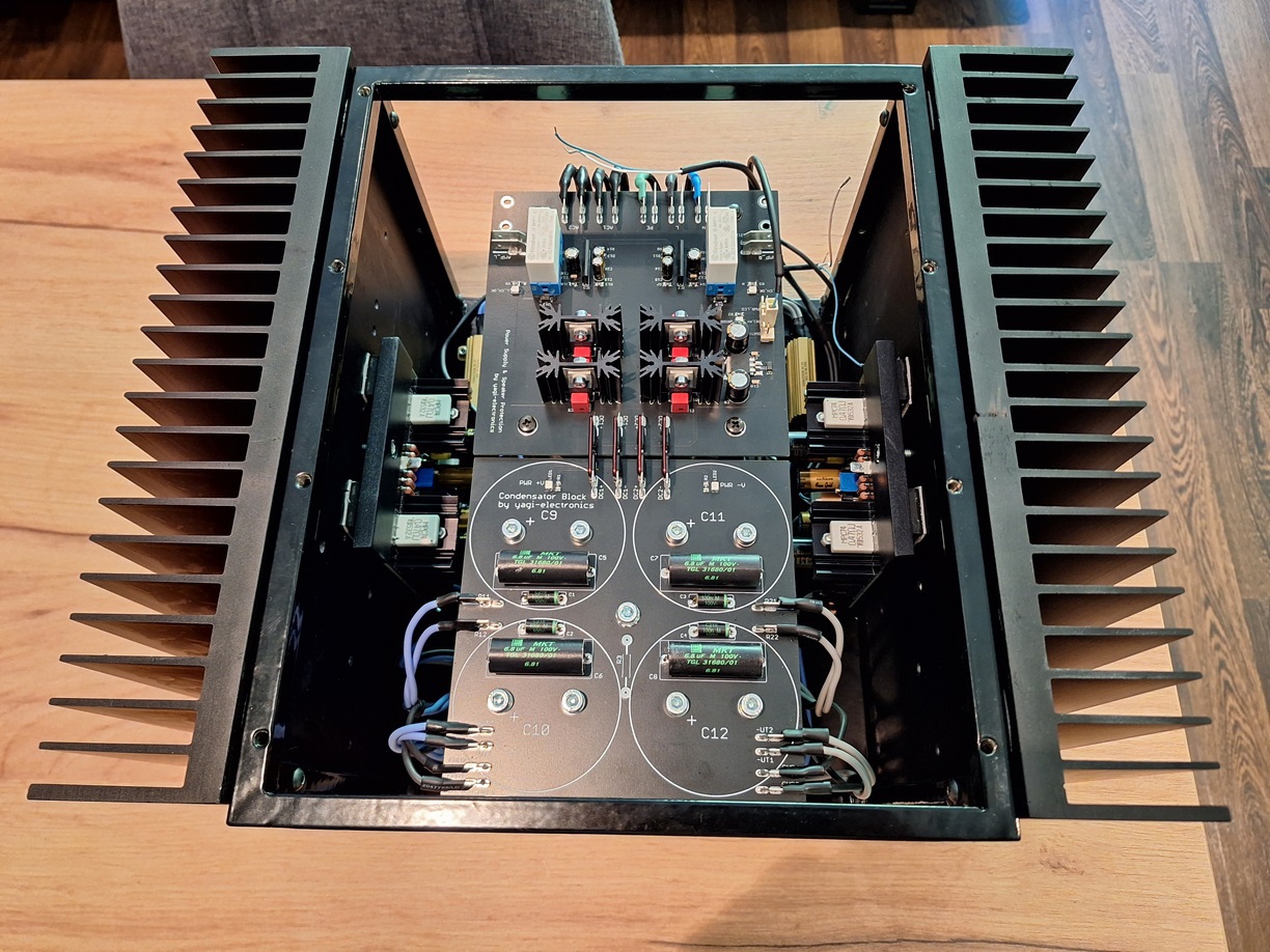

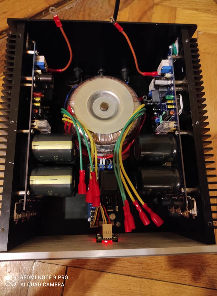

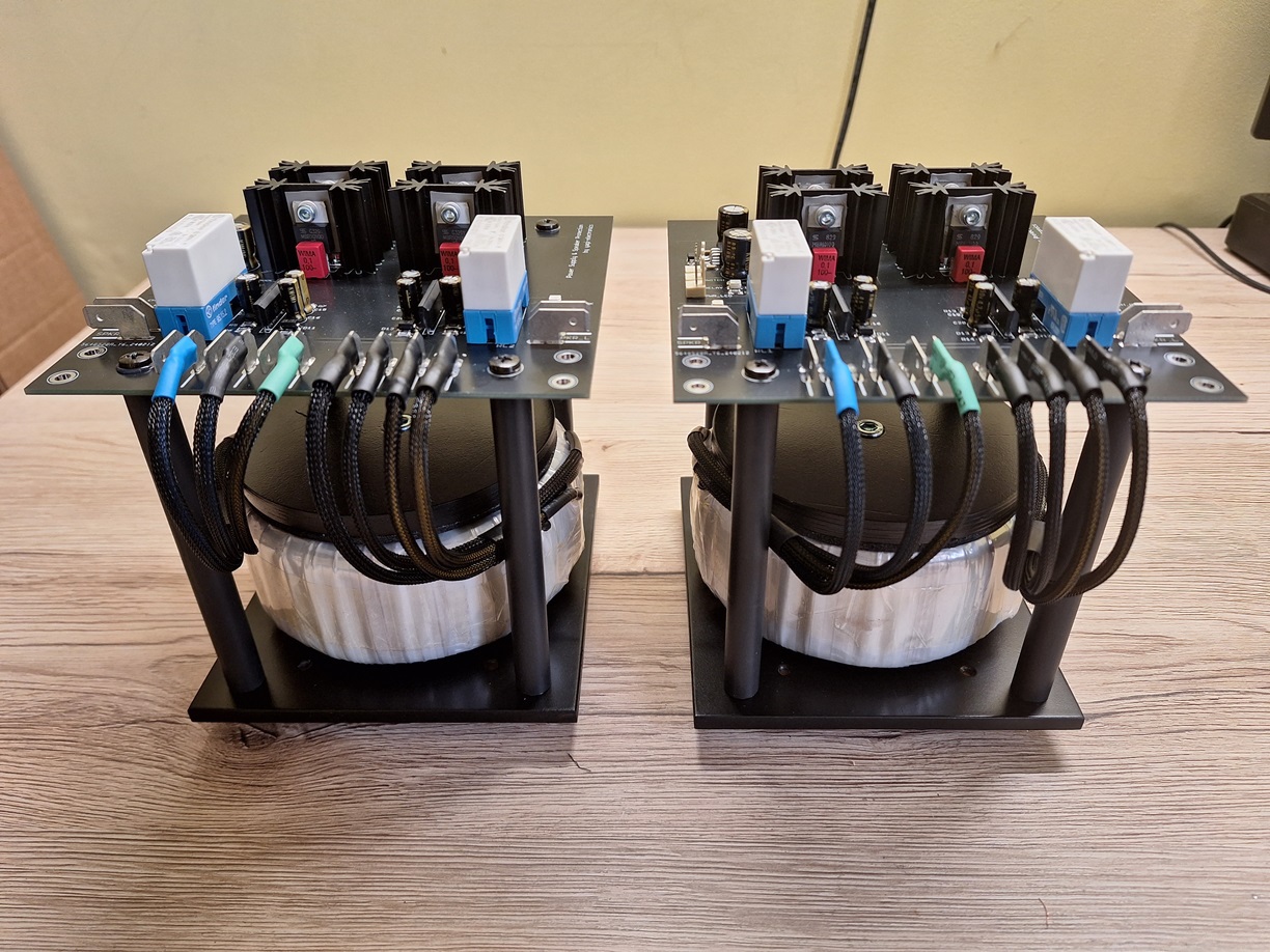

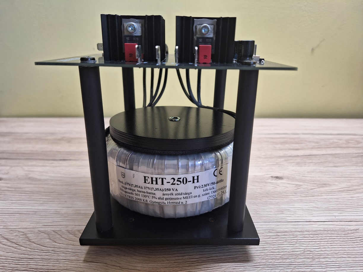

(#) yagi válasza yagi hozzászólására (») Ápr 12, 2024 / 1
Kicsit haladt ismét a projekt.
Összeszereltem a trafót és a graetz híd/hangfal védelem PCB-jét.
Azért lettek ilyen hosszúak a távtartók, hogy a kondenzátor block és ez a PCB egy síkban legyenek.

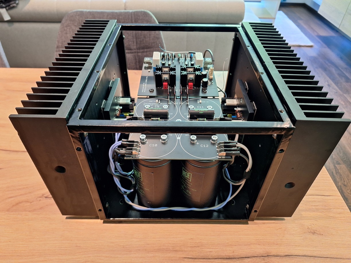

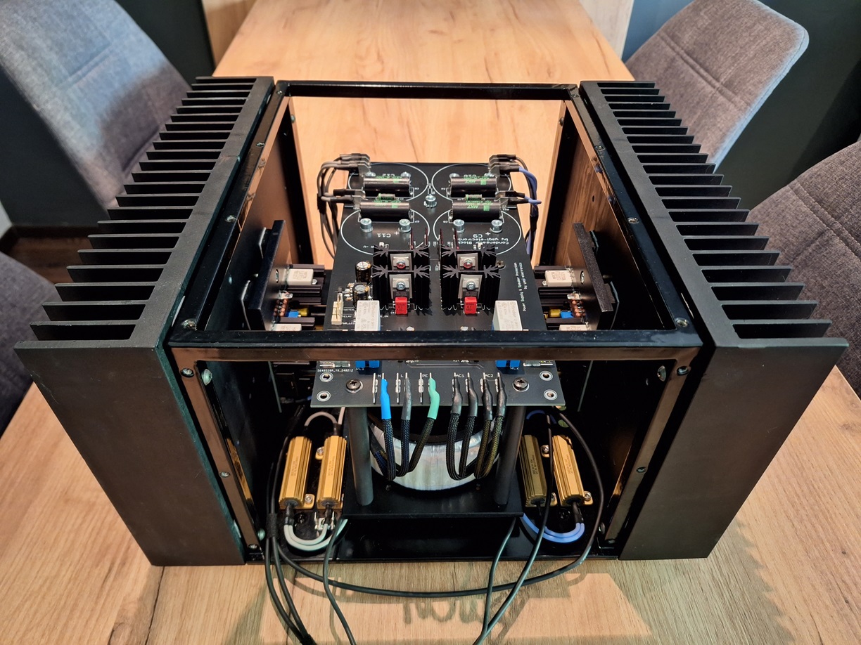

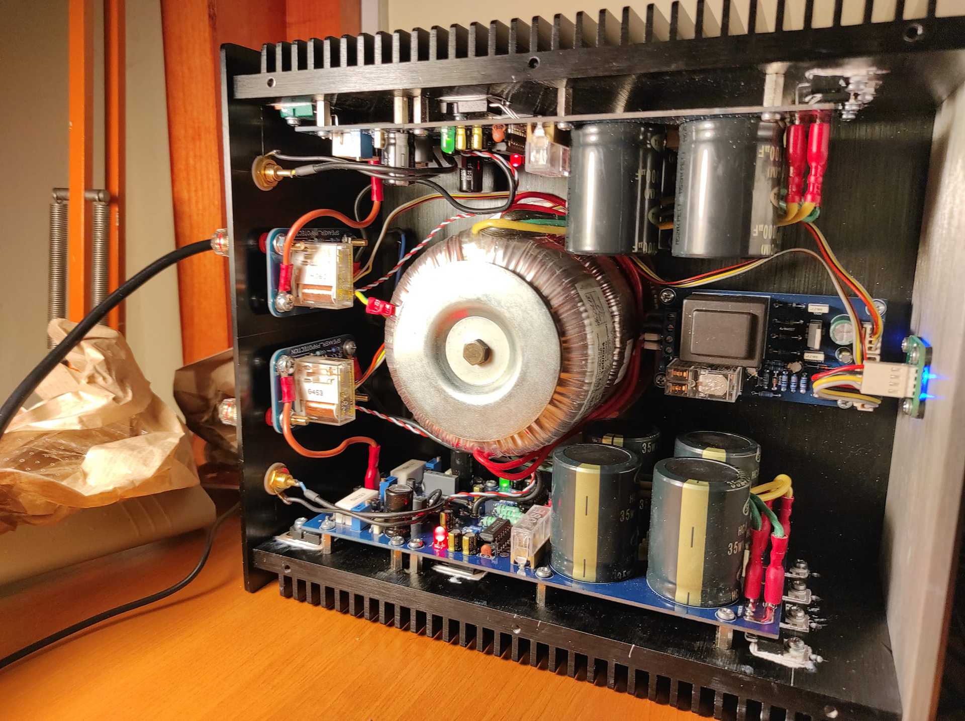

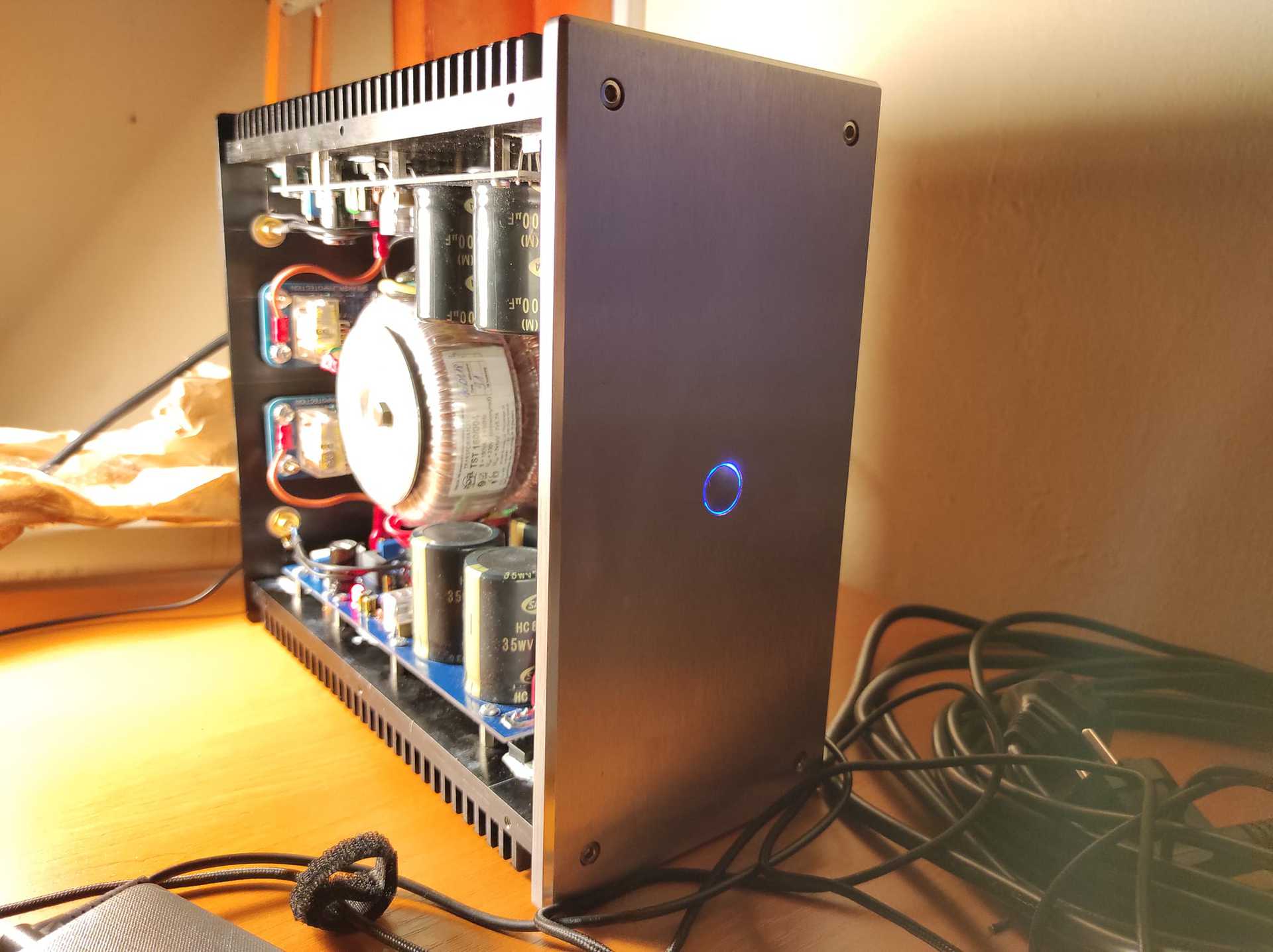

(#) yagi válasza yagi hozzászólására (») Ápr 27, 2024 / 3
Elkezdődött a dobozba építés.
