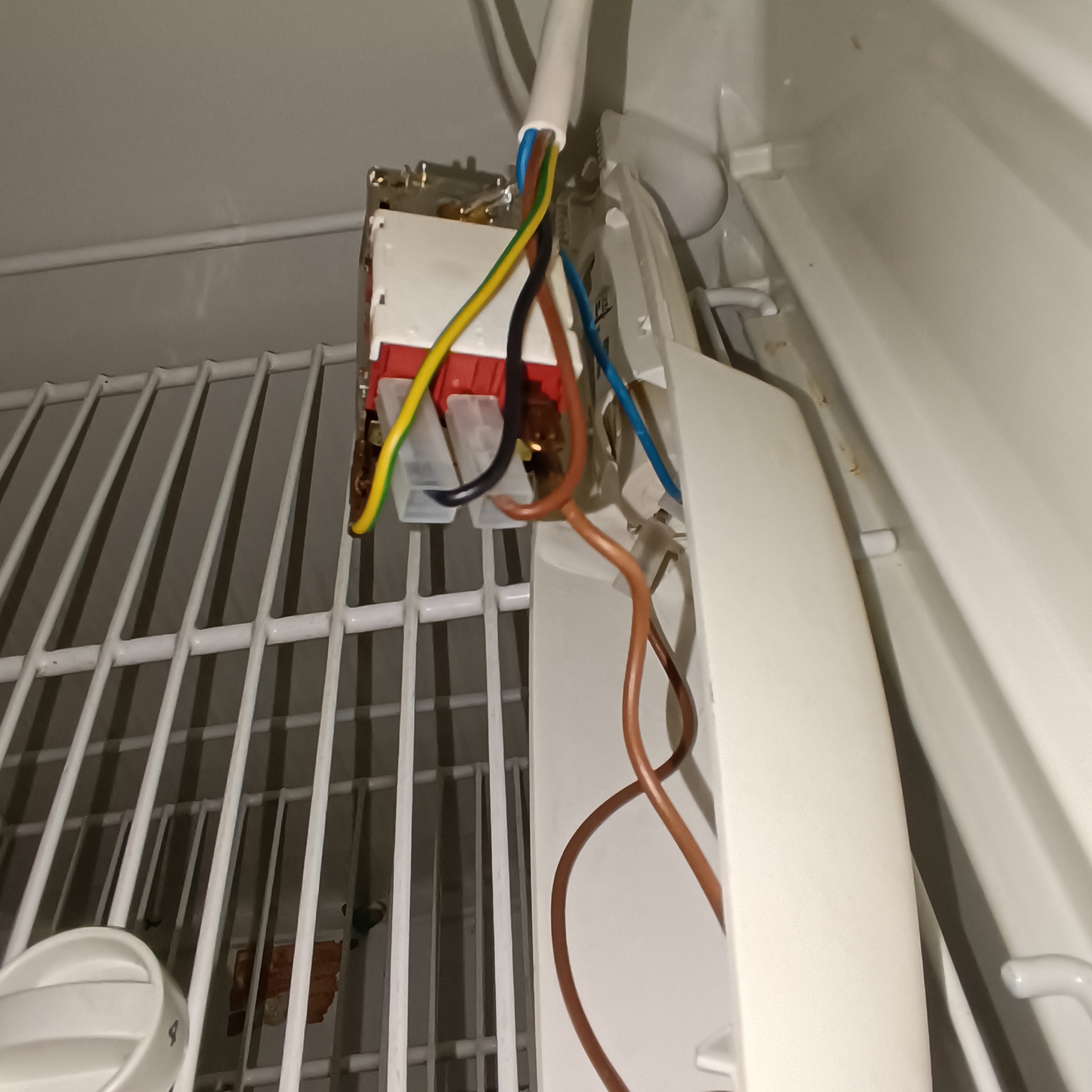

(#) cjanos válasza Dino71 hozzászólására (») Ápr 2, 2024 /
Tisztelt Doni 71
itt vannak a húzóláda adatai
(#) elactrofan válasza cjanos hozzászólására (») Ápr 3, 2024 /
Kisebb és életlenebb fényképek jobbak lenének
szerintem ezekkel a fotókkal ne várj sok segítséget.
(#) cjanos válasza elactrofan hozzászólására (») Ápr 3, 2024 /
Tiszteletem
Akkor milyen fotók kellenek vagy mi kell ahhoz hogy segítséget kapjak?
Tisztelettel Czencz János
(#) Dino71 válasza cjanos hozzászólására (») Ápr 3, 2024 /
Ez a mechanikus kapcsolós változat kapcsolási rajza és a belevaló gyári termosztát tipusa
K56L1911 RANCO THERMOSTAT
Ezek jók még bele az orczi szerint Bővebben: Link

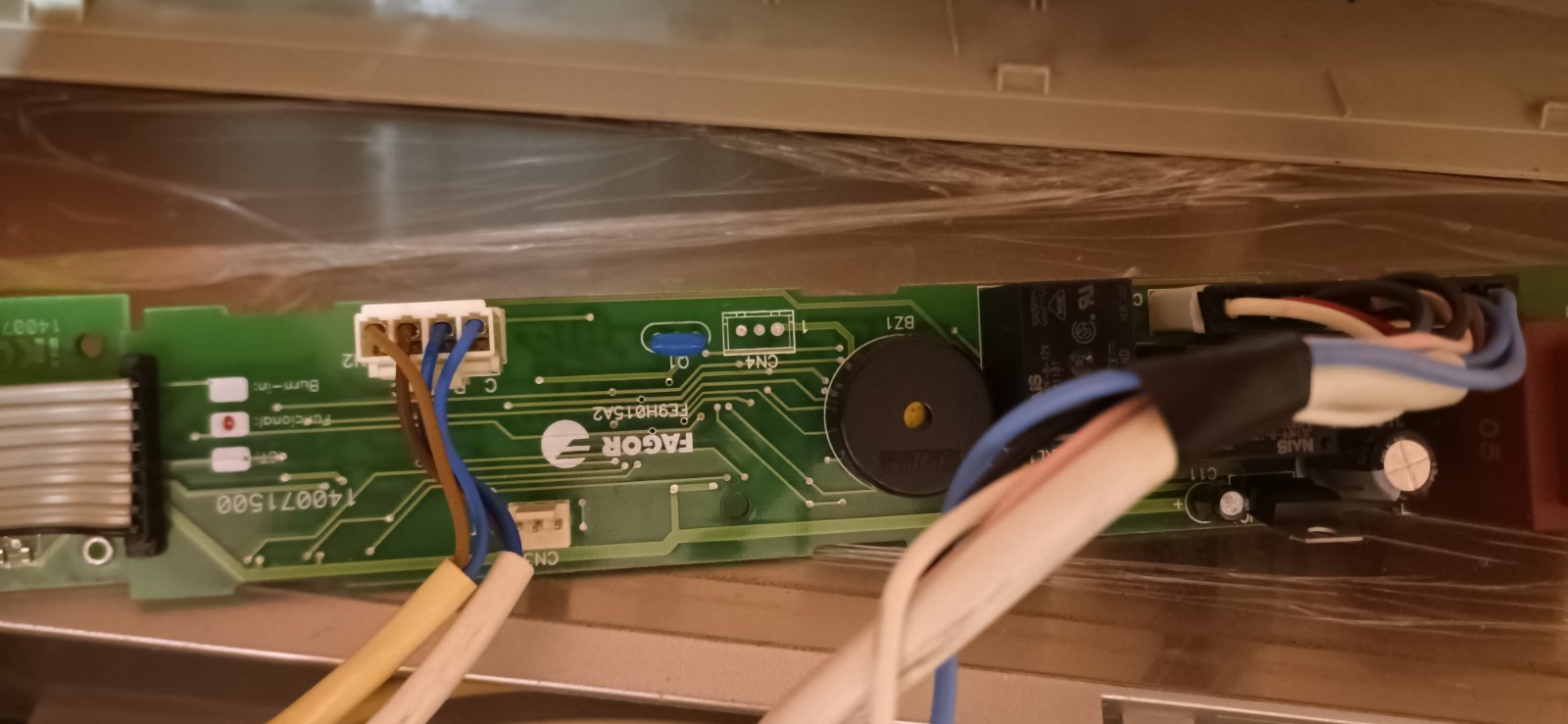

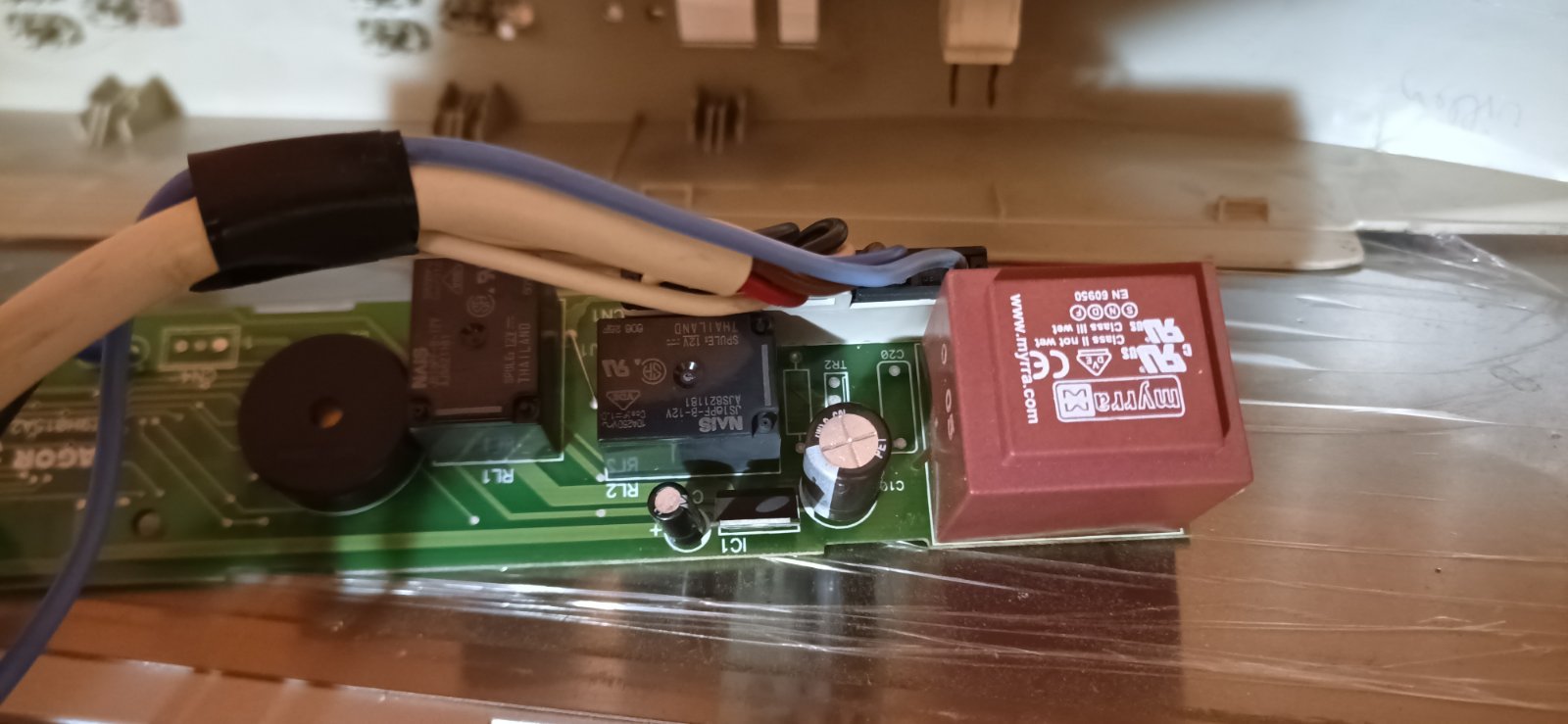

(#) zamatőr hozzászólása Ápr 16, 2024 /
Van egy hűtő-fagyasztó gép amelyik leáll hibaüzenet nélkül (se kék se hang). Áramtalanítás után elindul és teszi a dolgát (több nap is eltelik közben) majd leáll. Találkozott már valaki hasonló hibajelenséggel?Mi lehet a hiba oka ,hogyan javítható?
A gép típusa: FC-47CXED. Képek a panelről.
(#) elactrofan válasza zamatőr hozzászólására (») Ápr 16, 2024 /
Első képen a TO-220 tok forrasztása rendbe van. Nekem olyan égettnek tűnik.
Sok minden nincs a panelon következő tippem a proc lenne.
A hozzászólás módosítva: Ápr 16, 2024
(#) zamatőr válasza elactrofan hozzászólására (») Ápr 16, 2024 /
Nem nálam van a gép, ha lesz ideje a fiam újra szétszedi és megnéz az addig kapott ötletek alapján okozhatja-e a leállást a jelzett hibalehetőség.
