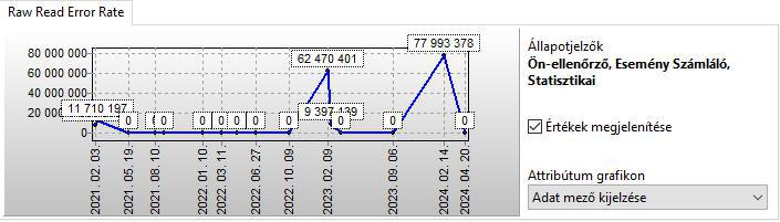

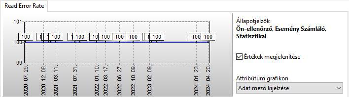

Azt tapasztaltam néhány másolásnál, hogy az átmásolt fájl (néhány száz MB illetve 10 GB) hibás lett. A fájl mérete azonos, de a tartalma nem. Belenézve egyes részletek helyén csak pontok vannak. Az eszköz egy Kingston SHFS37A240G SSD meghajtó.
A Hard Disk Sentinel kifogástalannak jelzi (96%), de a SMART ablakban a Raw Read Error Rate érdekes kiugrásokat mutat. Egy másik Kingston SA400S37240G (öregebb, 86%) SSD-nél nincs ilyen.

Tele van a fiókom a S.M.A.R.T. szerint hibátlan SSD-kkel, amik mégis összecsuklanak. Ez azért van, mert bizonyos adatokat nem folyamatosan frissít hanem csak hosszabb periódusonként, így simán megtörténik, hogy a S.M.A.R.T. szerint még hibátlan a meghajtó, de a valóságban viszont már folyamatosan hibázik a gyenge minőségű NAND-ok miatt.

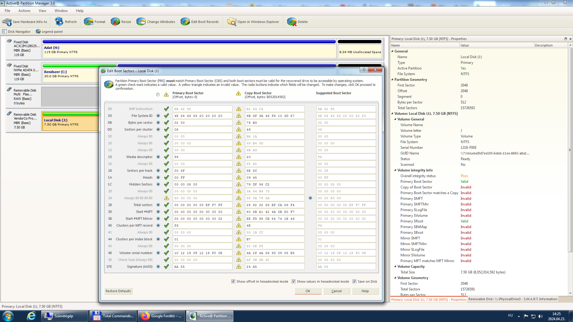

Van két gép, A régi WxpSp1, B új W7. A feladat az volt, hogy a régi A gépről egy fájlt átmásoljak B gépre pendrájvon keresztül.

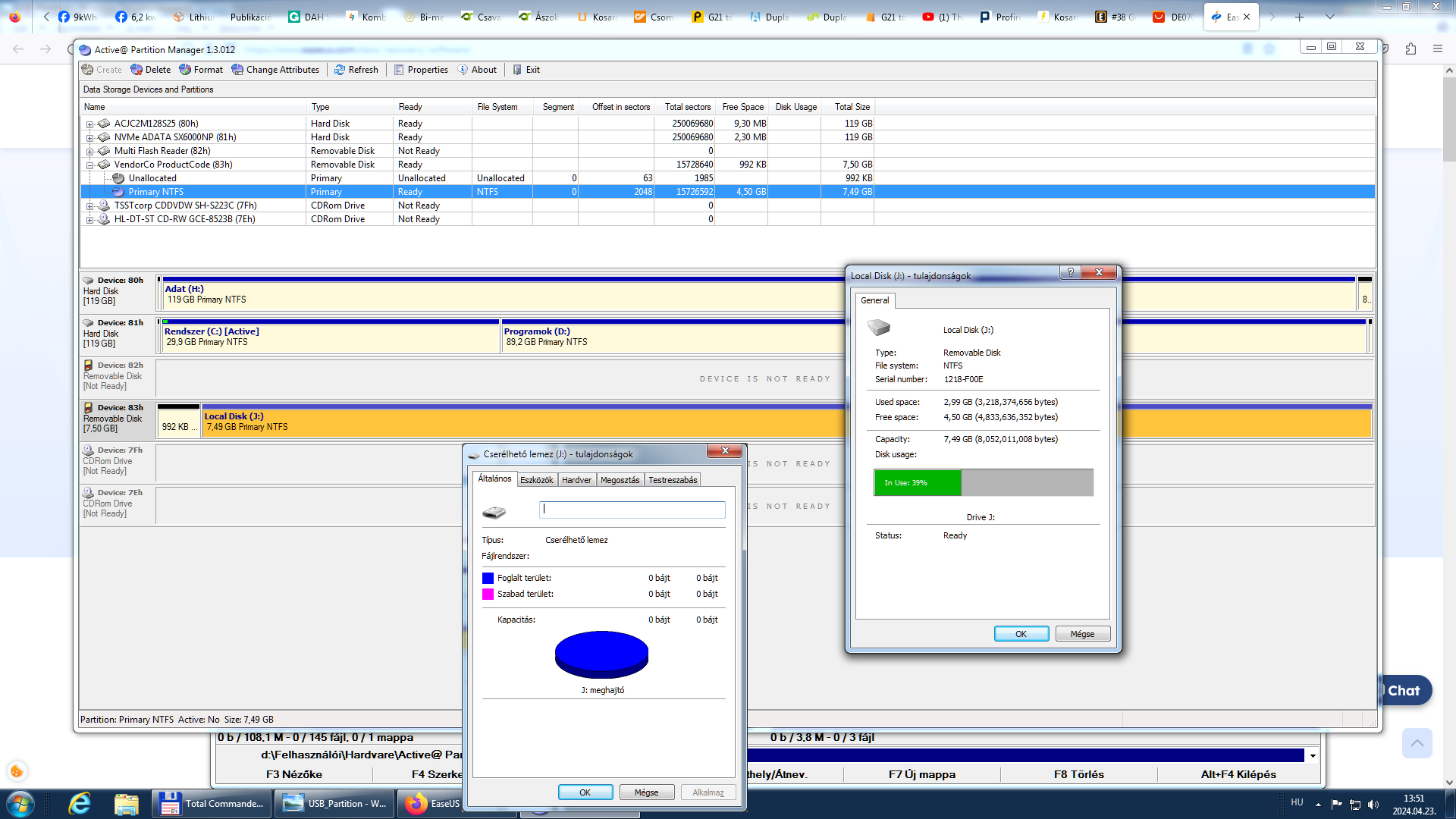

A és B gép bekapcsolva, működnek, a pent bedugom az A gépbe, rámásolom a képfájlt és meg is nyitom rajta, látszik, tehát olvasható, a másolás megtörtént. Eztán A gépet start menüben leállítom rendesen leáll. Pendrájv kihúz, bedugom a B gépbe, és besír, hogy a meghajtót formázni kell, mert nincs rajta partíció. Mégis hová lett? Erre adjon valaki értelmes magyarázatot.

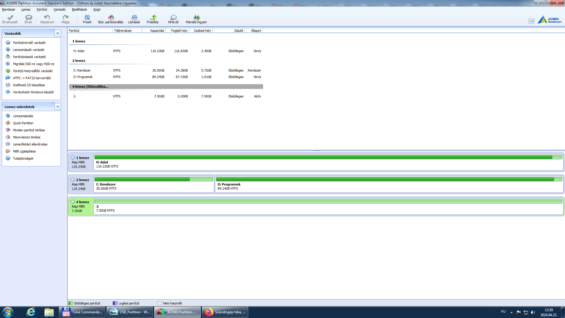

Aomei partition assistant partíció helyreállító varázsló gyorstesztje nem talált partíciót, most megy a kiterjesztett keresés, de ehhez se fűzök sok reményt. Még egy Partition doctor programom van utána következő lépésként, de ha ott is elhasal berosálok.
Ui.: A régi Xp-s gépbe visszadugva se látja a partíciót. Érdekes műdon az aomei látja az NTFS-re formázott pent, de semmi adat nincs rajta, üresnek ítéli.

Új fejlemény, hogy a partition doctor sajnos nem kezel USB-s meghajtókat tehát pendrájvot. Megnéztem az active partmannal az még az adatot is látja rajta, de a W7 szerint üres a meghajtó. Na ilyenkor mi van?

Az első hszben ott van a kép, igaz később csatoltam, mint látható NTFS fájlrendszer. És egy darab képfájlt másoltam rá, amit megnyitva a képmegjelenítő az Xp-n meg is mutatott, nincs itt semmiféle lemezképfájlról szó. Egy darab *.jpg szkennelt kép volt, mert a szkenner ugye az xps gépen van, mert a W7 nem eszi meg a szkennert. És még vírus sincs sehol.

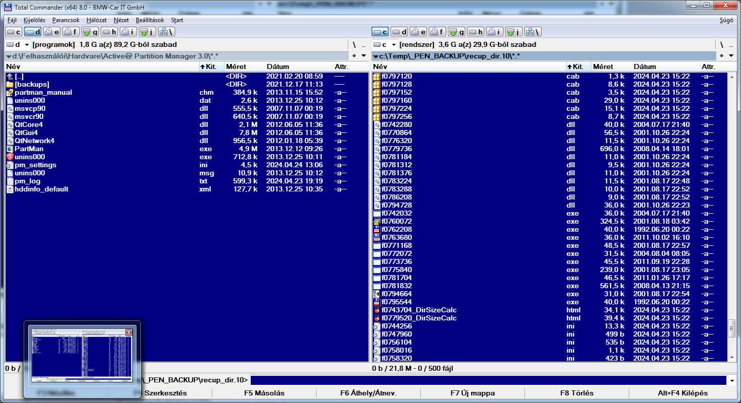

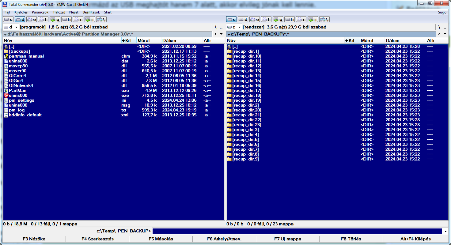

Itt a boot szektor sérült amit próbáltam helyreállítani, de nem tudta írni a program, így nem lehet helyreállítani úgy néz ki. A másik pedig a fájl allokációs tábla ami szintén gallyra ment, amihez nem is tudom, hogy van e valamilyen szoftver, amivel esetleg helyreállítható lenne.
Egy adatmentő program a TestDisk ugyan visszahozott 2Gb adatot a penről a háromból, de ebből a katyvaszból válogatni...
Nem nagy veszteség ugyan, mert csak W telepítő meg pár sallang volt rajta, csak jó lett volna helyreállítani, hogy normálisan le tudjam menteni róla ami esetleg kellhet. De most e miatt nem fogok a Tiszának menni. Veszek másik három pent, ezt meg kidobom.

A Testdisk nem adatmentő szoftver, bármennyire is annak szeretik beállítani. Az csak egy partíció manipuláló program, aminek van crawler funkciója is. Ha NTFS esetén megmaradt volna az MFT, akkor még a Testdisk is vissza tudta volna hozni fastruktúra szerint a fájlokat, de úgy tűnik, hogy valami beletúrt a meghajtó elejébe és az MFT-t is vitte magával. Így csak crawling módszerekkel lehet rajta bármit is megtalálni, vagy ha esetleg megmaradt az MFT mirror, akkor abból egy része visszajöhet.
