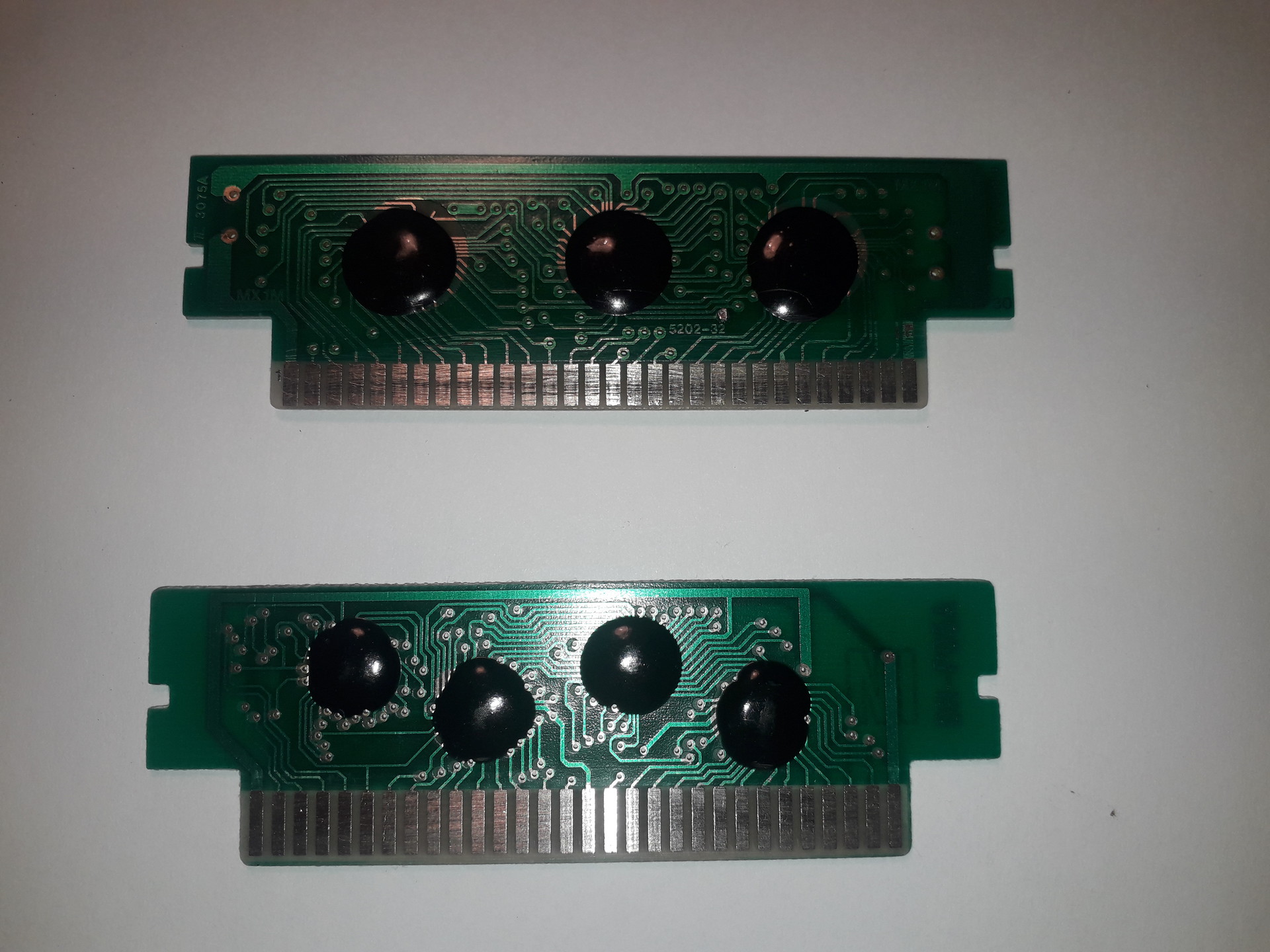

(#) sany hozzászólása Máj 9, 2024 /
Szerintettek, ha ilyen egy kazetta, akkor ez magának a kazettán a ROM-nak a hibája? Vagy nem "bírja" a játékot a gép?
Jelenesetben egy Sega mega drive 2. Persze piaci.
(#) kalmi.kalmi válasza sany hozzászólására (») Máj 9, 2024 /
Leginkább kontakt hiba. WD40-el tisztítsd meg a csúszka sort.
(#) sany válasza kalmi.kalmi hozzászólására (») Máj 9, 2024 /
Mármint a gépben? Vagy a kazettán? A kazettán letisztítottam már a csatlakozókat. Szép fényesek. Csak kettő kazettánál van így. A többi jó.
A hozzászólás módosítva: Máj 9, 2024
(#) bbb válasza sany hozzászólására (») Máj 9, 2024 /
A kérdéses kazettát szétszedted már? Attól, hogy az érintkezők szép fényesek, lehet még belül is gond a forrasztásokkal, vagy akár a vezetősávok nem meglétével.
(#) sany válasza bbb hozzászólására (») Máj 9, 2024 /
Szét. A vezetősávokat megnéztem. Az első furatgalván lyukig biztos vezet mind. Mozgattan a kazettát a foglalatba úgy sem változik semmi.
Akkor az gáz.. Nézd még át ! Hátha meglesz !
Vagy. Elve rosszak a kazetták. Pl. fordítva tették bele, vagy rossz volt a gép amibe voltak.
Próbálķozok. Szemmel láthatóan, nincs szakadás.
Ne szemmel, multival csipogd ki
youtube videó a témában
(#) kalmi.kalmi válasza bbb hozzászólására (») Máj 9, 2024 /
Jó video !
Igen, használtam DVM-et.
Megnézem, köszi!
(#) bbb válasza sany hozzászólására (») Máj 10, 2024 /
Kár, hogy messze vagy tőlem. Ha a kezeim közé kaparintanám a kazettát, akkor szívesen átnézném, hogy vajon hol van a galiba vele. Bár nekem nincs megadrive-om, de attól még a kíváncsiság hajt Leginkább olyan hibának tűnik, hogy az egyik címet nem tudja rendesen szólítani az EPROMból, s amiatt van a gond.
(#) sany válasza bbb hozzászólására (») Máj 10, 2024 /
De ez nem olyan kazettta ám, mint a videóban, ez piaci.
A hozzászólás módosítva: Máj 10, 2024
Pech. Ennél tényleg csak a fekete paca széléig tudod ellenőrizni, hogy van-e kontakt, s azt kijavítani.
(#) kalmi.kalmi válasza bbb hozzászólására (») Máj 10, 2024 /
Annak ellenére, hogy kínai gyártmányok ezek a modulok, ritka a hibás kazetta.
Ezek nagyon stabilak............. a kontakt hibától eltekintve.
Én egy tűt beledugostam a lyukakba. Egy gyanúsat találtam. De nem lett jó.
(#) Monster02 válasza sany hozzászólására (») Jún 15, 2024 /
Melyikkel volt gond a 3 pacással vagy 4 pacással ??
(#) sany válasza Monster02 hozzászólására (») Jún 15, 2024 /
Mindkettőnél.
(#) Monster02 válasza sany hozzászólására (») Jún 16, 2024 /
3 pacás azt valaki elintézte csiszoló papírral. A jó minőségű kazetták érintkezői aranyozott, még a kalóz kártyákat is aranyozták hogy minél kisebb legyen az átmeneti ellenlás az érintkezők között.
Nekem is vannak ilyen megbüntettek játékok és terveztem hozzájuk egy új panel-részt ami kijavítja a kontakthibát. DE az aranyozás miatt zsebe nyúlós. 1 kártya végett meg nem biztos hogy megéri.

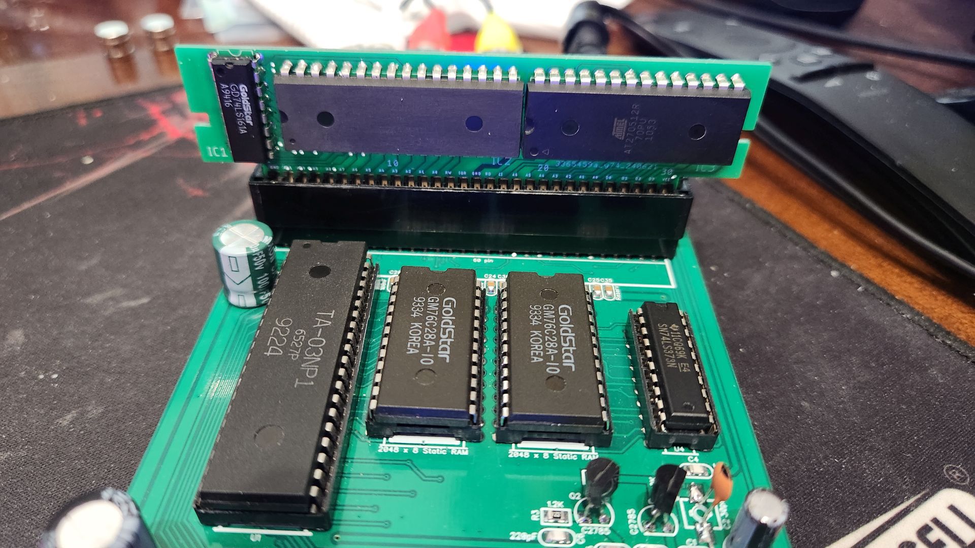

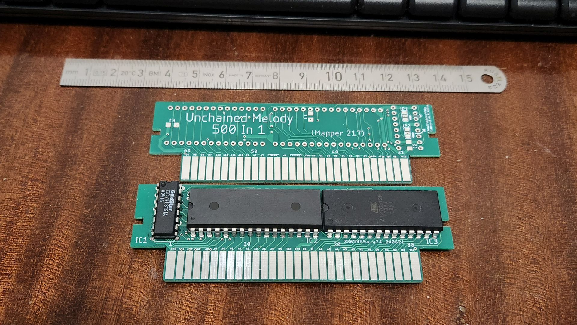

(#) Monster02 hozzászólása Júl 4, 2024 / 2
A megérkezett a próba nyák a melody kártyához.
Ez még nem aranyozott verzó, csak proba célal készült.
Elsőre indult.
(#) sany válasza Monster02 hozzászólására (») Júl 5, 2024 / 1
Ez az igazi, nem az a paca.
