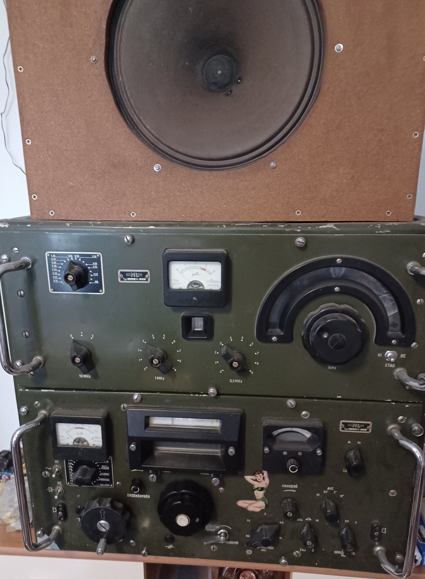

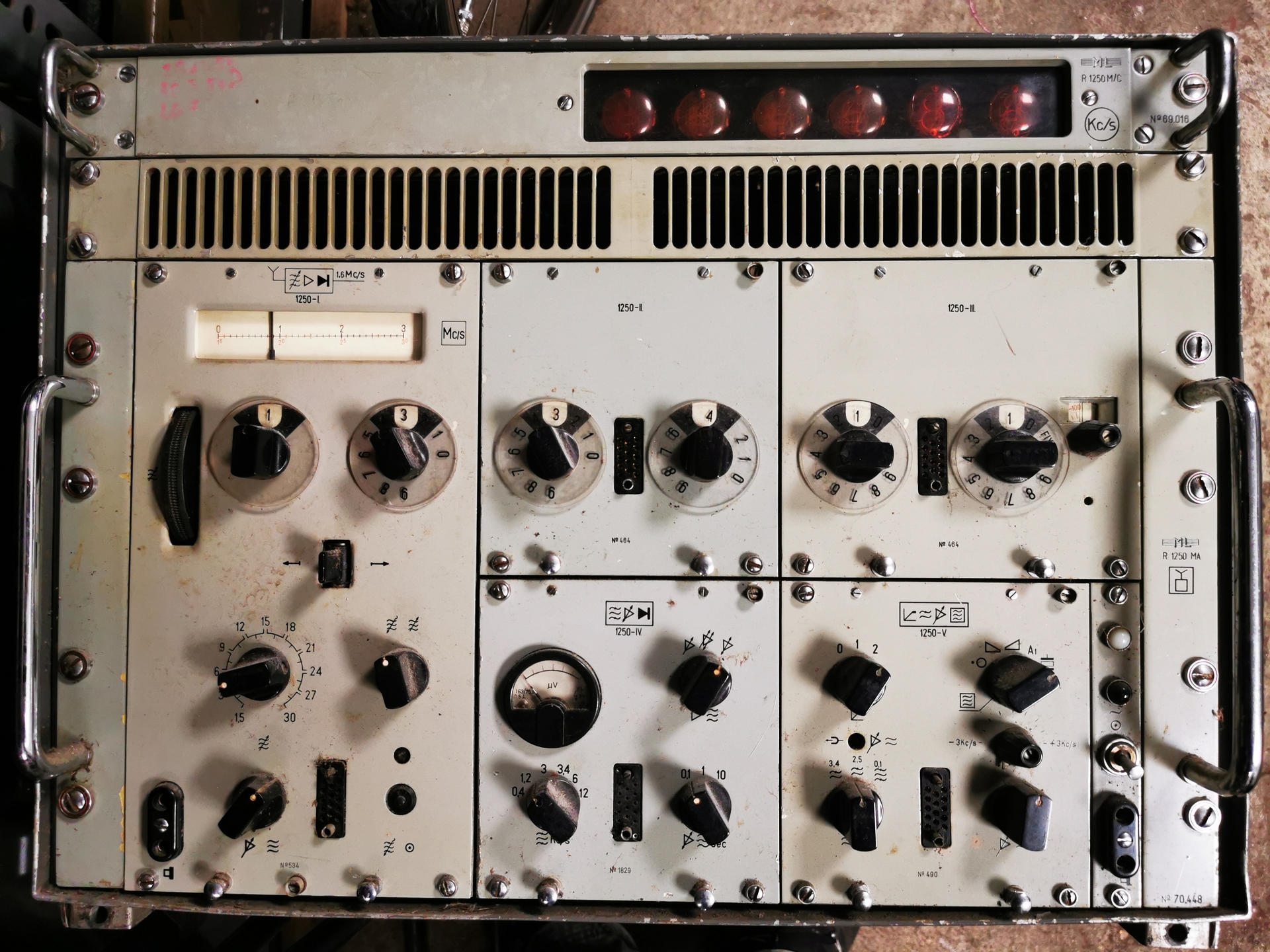

Érdeklődni szeretnék, hogy találkozott valaki ilyen készülékkel esetleg tudja, hogy mi ez?

(#) Gafly válasza Laca88 hozzászólására (») Jún 18, 2024 /
Nehogy szétbarmoljad, mondjuk a nixie csöveket eladni belőle órának.
Más a fél micsodáját odaadná érte így egyben.
Nekem unokabátyó van, távoli rokona...
(#) proli007 válasza Gafly hozzászólására (») Jún 18, 2024 /
A "nehéz vevő" és valóban nehéz..
(#) Gafly válasza Gafly hozzászólására (») Jún 18, 2024 /
Egyébként "ilyen állat nincsen", de ha van, akkor a fenekéről is kérünk képet.

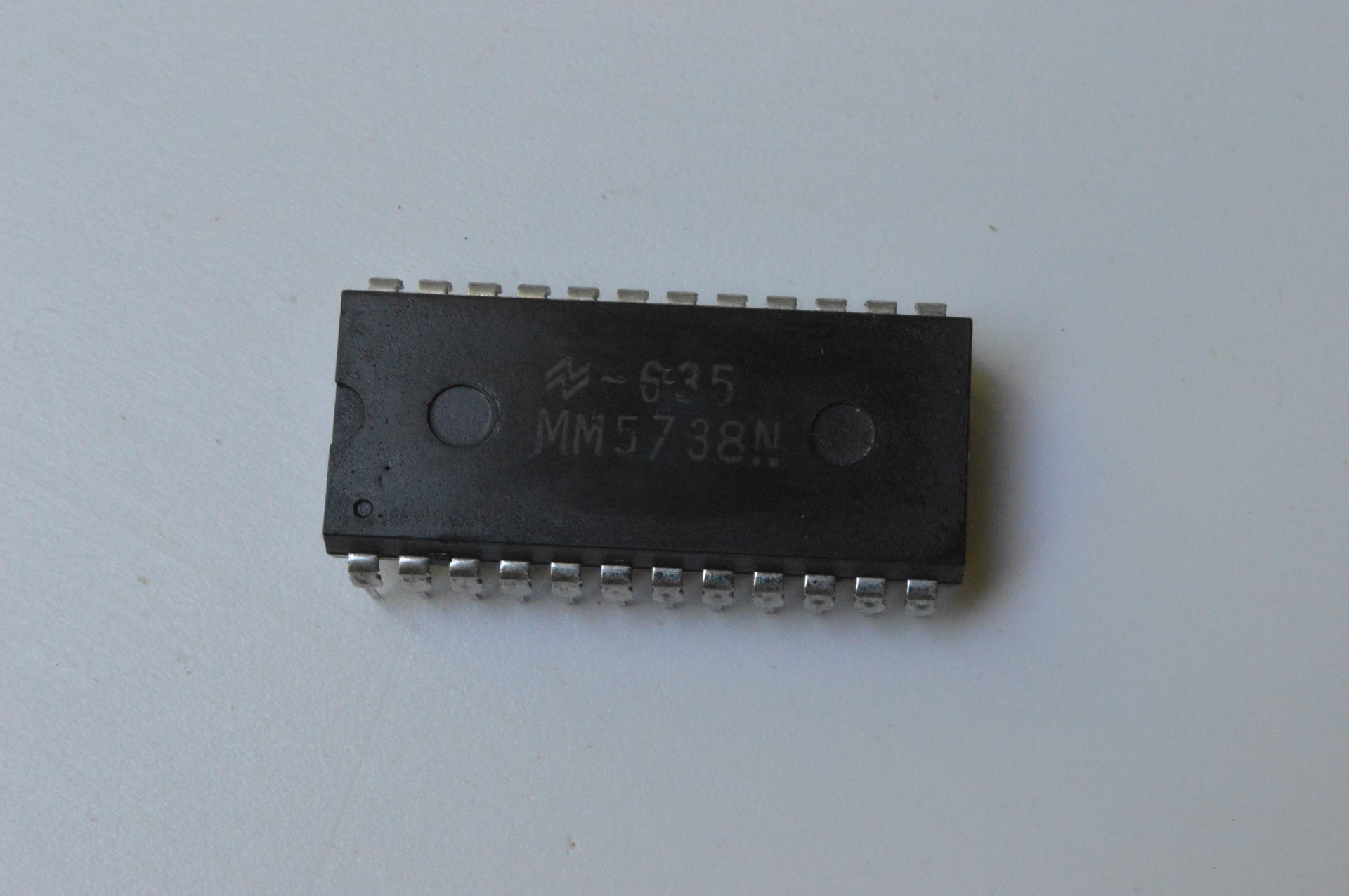

Üdv! Nnem találtam adatlapot erről. Mihez használható?
(#) Hp41C válasza Fats Domino hozzászólására (») Jún 24, 2024 /
1974_National_MOS_Integrated_Circuits.pdf
MM5738 MOS/LSI Eight-Digit Calculator ... 10-59

(#) rectamas válasza Laca88 hozzászólására (») Jún 24, 2024 /
R-1250 van nekem, ilyet nem láttam és nem hallottam róla, de rákeresve ezt találtam:
https://hpali2.webnode.hu/terveim/programozhato-frekvencia-osztok/
Nem egy gyakori készülék.
(#) Gafly válasza rectamas hozzászólására (») Jún 24, 2024 /
Még egy érv a nem szétbarmolásra.
(#) rectamas válasza Gafly hozzászólására (») Jún 24, 2024 /
Kifizetném érte a benne levő nixie többszörösét...

(#) Gobe54 válasza Gafly hozzászólására (») Jún 25, 2024 /
R-1250 kommunikációs vevőkészülék 1.5MHz-30MHz (?). Rf előerősítóje elektroncsöves, minden más félvezetős. Szinte mindent tud. A nixie csöves frekvencia mérő külön egység.
ui.: Bocs, mellényúltam. A válasz Laca88-nak szól....
A hozzászólás módosítva: Jún 25, 2024
(#) Gobe54 válasza Laca88 hozzászólására (») Jún 25, 2024 /

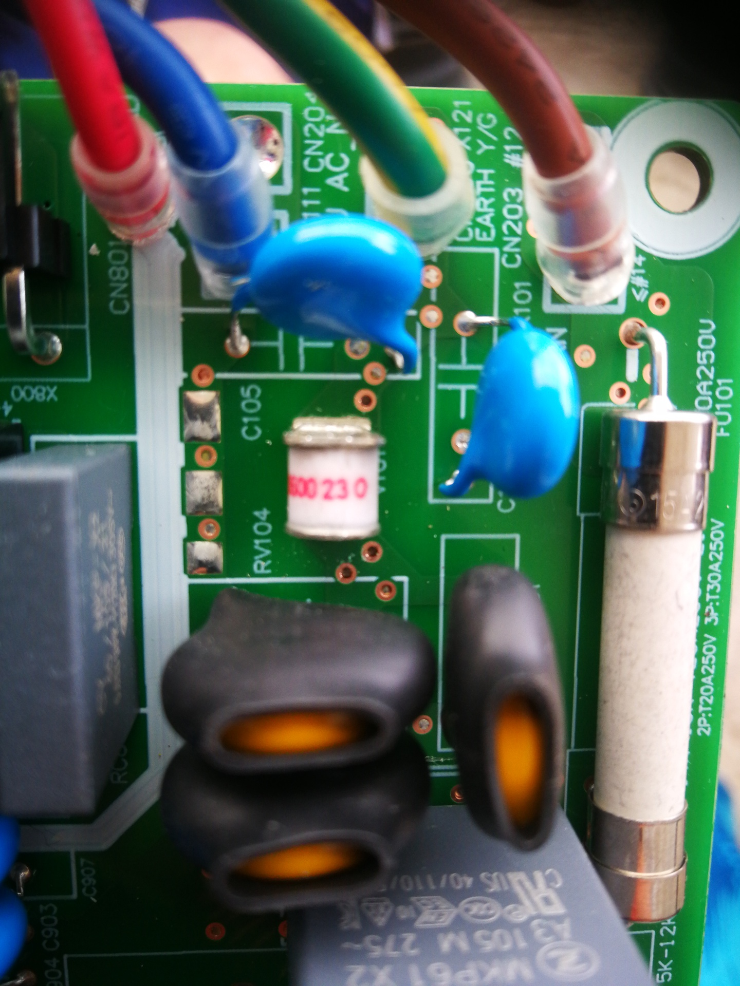

Üdvözletem!
Egy alkatrész beazonosítására lenne szükségem.
Fehér piros betűk-számok, a csatolt képen látható.
Egy klíma kültéri vezérlőpanelben helyezkedik el.
(valamiért nem akarnak beszélgetni egymással a bél és kültéri egység)
Ezen az alkatrészen multiméterrel semmit nem tudok mérni csak szakadást!
