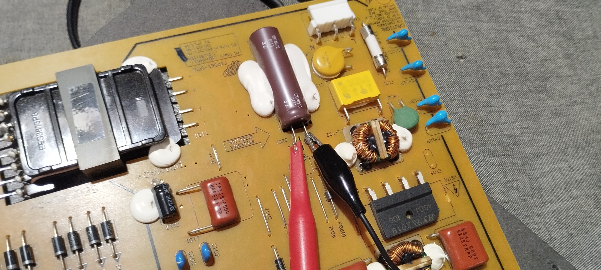

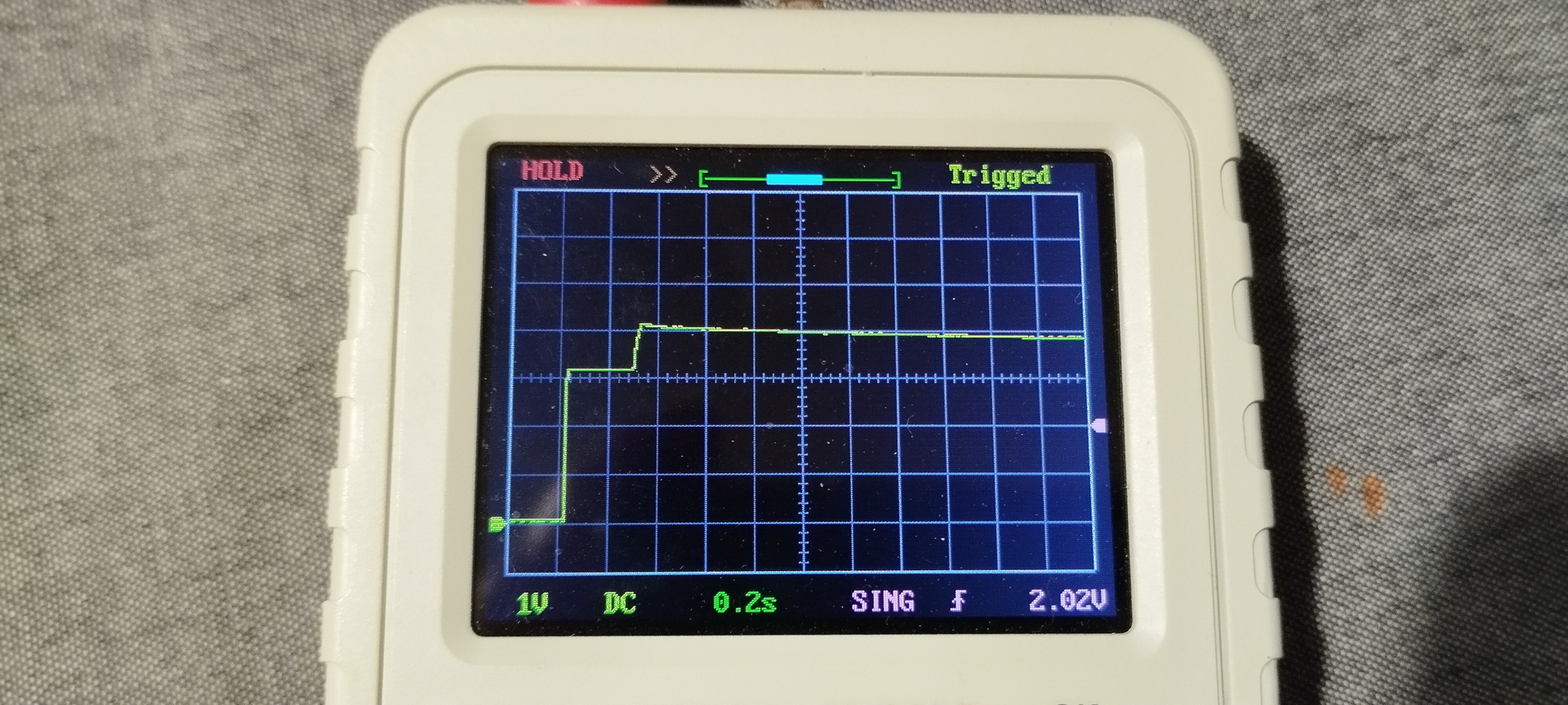

Javítanék egy touch monitort, és rögtön az elején furcsa jelenségbe botlottam a tápjában. Az egyenirányított AC230 utáni pufferelkón érdekesen alakul a bekapcs után a feszültség. Nem igazán tudom a magyarázatát... talán a kvázirezonáns tápok tudnak ilyet csinálni? Tovább nem is megyek, amíg ezt meg nem értem / oldom. Az elkó a képen 68 uf/450V, a monitor ELO ET3243L. Próbáltam a neten kapcsrajzot keresni, egyelőre sikertelenül. Szívesen vennék ötleteket, tanácsokat...
Kösz, üdv!
(#) Régi motoros válasza bitmixer hozzászólására (») Júl 12, 2024 /
Hát ha ezt 1:1 mérőfejjel mérted, az a négy volt szerintem kevés lesz azon az elkón.
Ott legalább 320-330V DC közt kellene lenni a feszültségnek, majd aztán ráérsz tovább agyalni...
(#) bitmixer válasza Régi motoros hozzászólására (») Júl 12, 2024 /
Nem gondoltam volna, hogy valaki feltételezi, hogy nem használtam egy 100:1 / 2500V-os mérőfejet
Csak érdeklődtem, mert ez az információ nem volt benne a kérdésben...
(#) pipi válasza bitmixer hozzászólására (») Júl 12, 2024 /
Miért nem rajzolod vissza a bemenő részt? Ha ott valóban 400V van, és nem a szkópod tréfál meg, lehet akár aktív PFC-s, akkor egy felpumpával kezd, és utána abból mókolja a kisfeszt
A hozzászólás módosítva: Júl 12, 2024

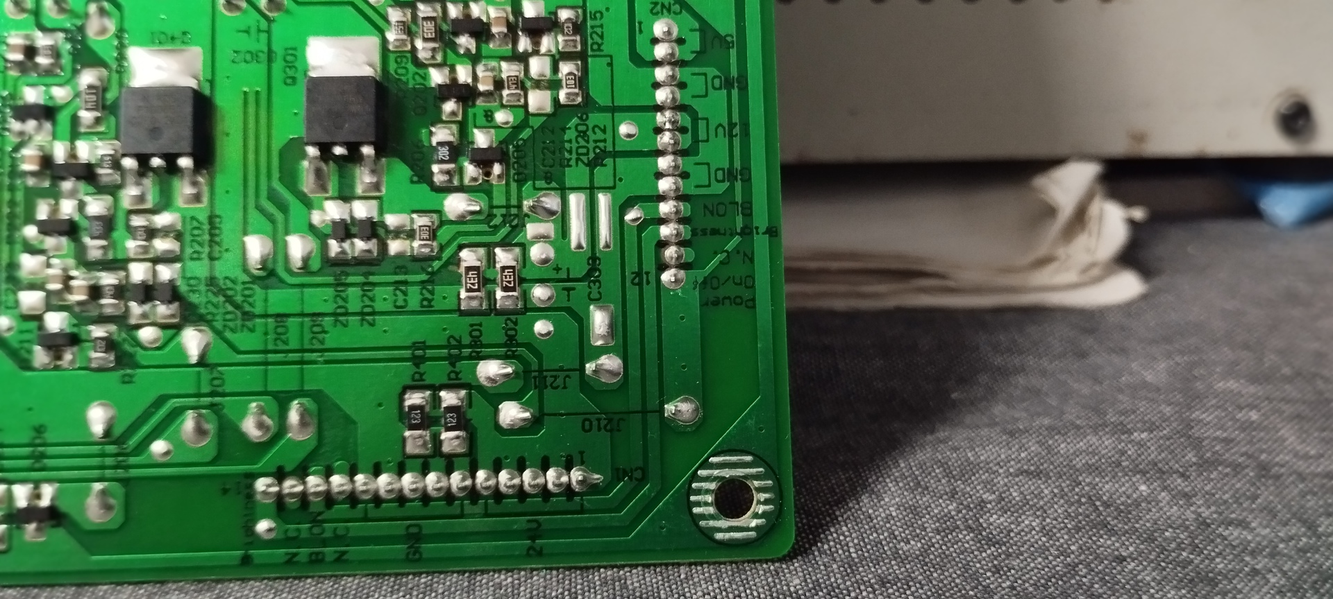

(#) bitmixer válasza pipi hozzászólására (») Júl 13, 2024 /
Bingo! Valóban PFC-vel kezdődik, TEA19161/162 párossal. Nem lesz egyszerű dolgom, látva a 142 oldalas Appnote-ot, meg hogy eddig nem találkoztam ilyen monitorral sem .
Tudnátok ötletet adni, hogy a panel 2 csatlakozóján mik ezek a jelek, mikor / hol / mit kellene mérnem, ill. hogy kell az egész tápot aktivizálni, mert most ugyan nyers feszek vannak a szekunder oldali puffer elkókon, de a csalakozókon már nem minden jelenik meg. Gondolom, ezt is meg kell lökni, mint a PC tápokat (?) Lehet, hogy maga a táp nem is rossz, és a monitorban van a csont, mert se kép/se touch...
Kösz, üdv!
(#) pipi válasza bitmixer hozzászólására (») Júl 13, 2024 /
Power onoff lábon kêne egy kis villanynak lenni, ezt rövidrezârva? kéne bekapcsolni a tápot.
Köszi, én is így gondoltam, de ott nincs fesz. Egyedül az 5V van meg azon a soron. A másikon semmi. Elképzelhető, hogy +5V-ot kellene oda rákapcsolni? Vagy elképzelhető, hogy csak a 2 csatit összedugva kell működnie?

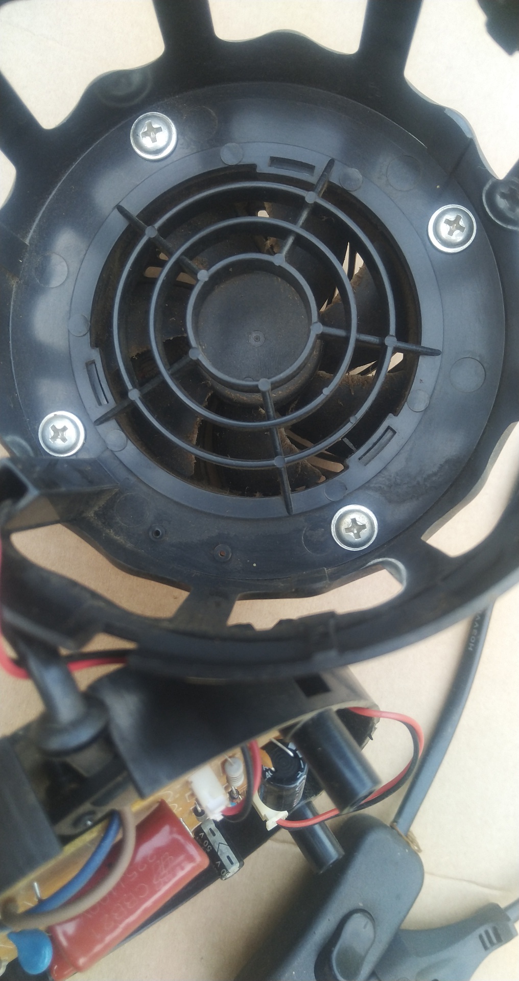

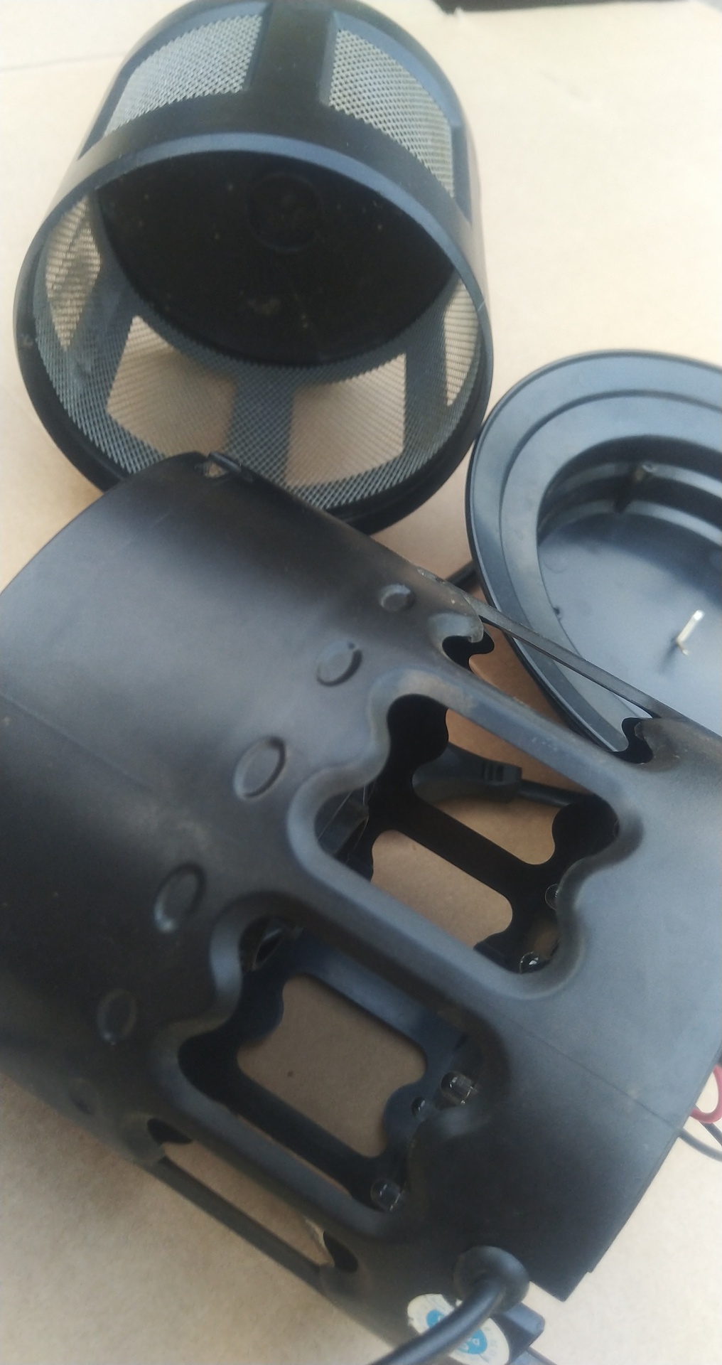

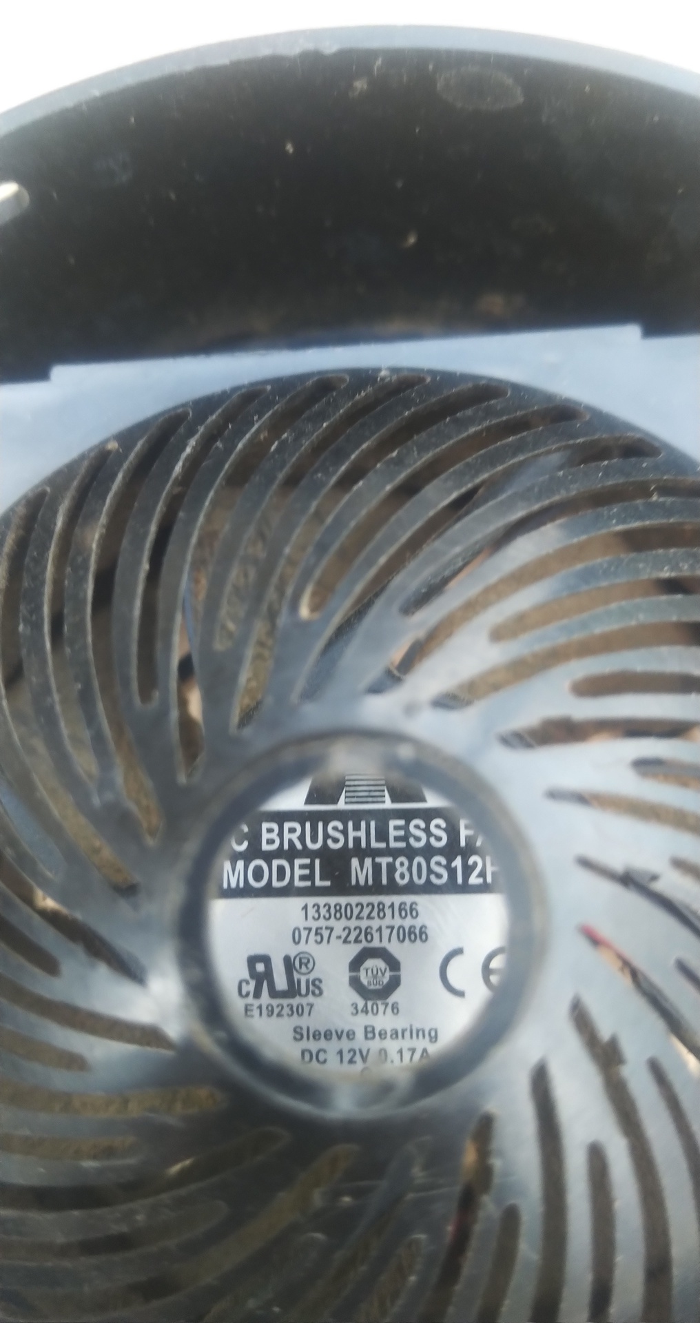

Pont ilyenem nekem is van, 8 euróba került...
Igaz nem ragasztották rá hogy "MOZTRAP" és nem írtak hozzá szép hosszú halandzsát...
Nincs benne semmi más, mint halványlilásan világító UV ledek és egy kis ventilátor.
A legyeket nem fogja ki, de a szúnyogokat és a kis lepkéket meg a szárnyas hangyákat igen.
(#) Régi motoros válasza Lacika hozzászólására (») Júl 14, 2024 /
Az szép. Nincs kedved szétszedni és feldobni pár fotót a belsejéről? Mert ha ez valóban igaz, akkor nem más mint egy normál max 5EFt-s villanyos szúnyog irtó tízszeres áron eladva.

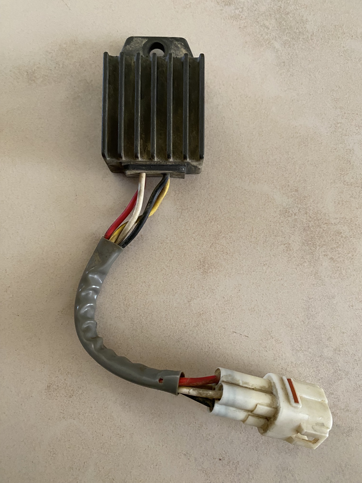

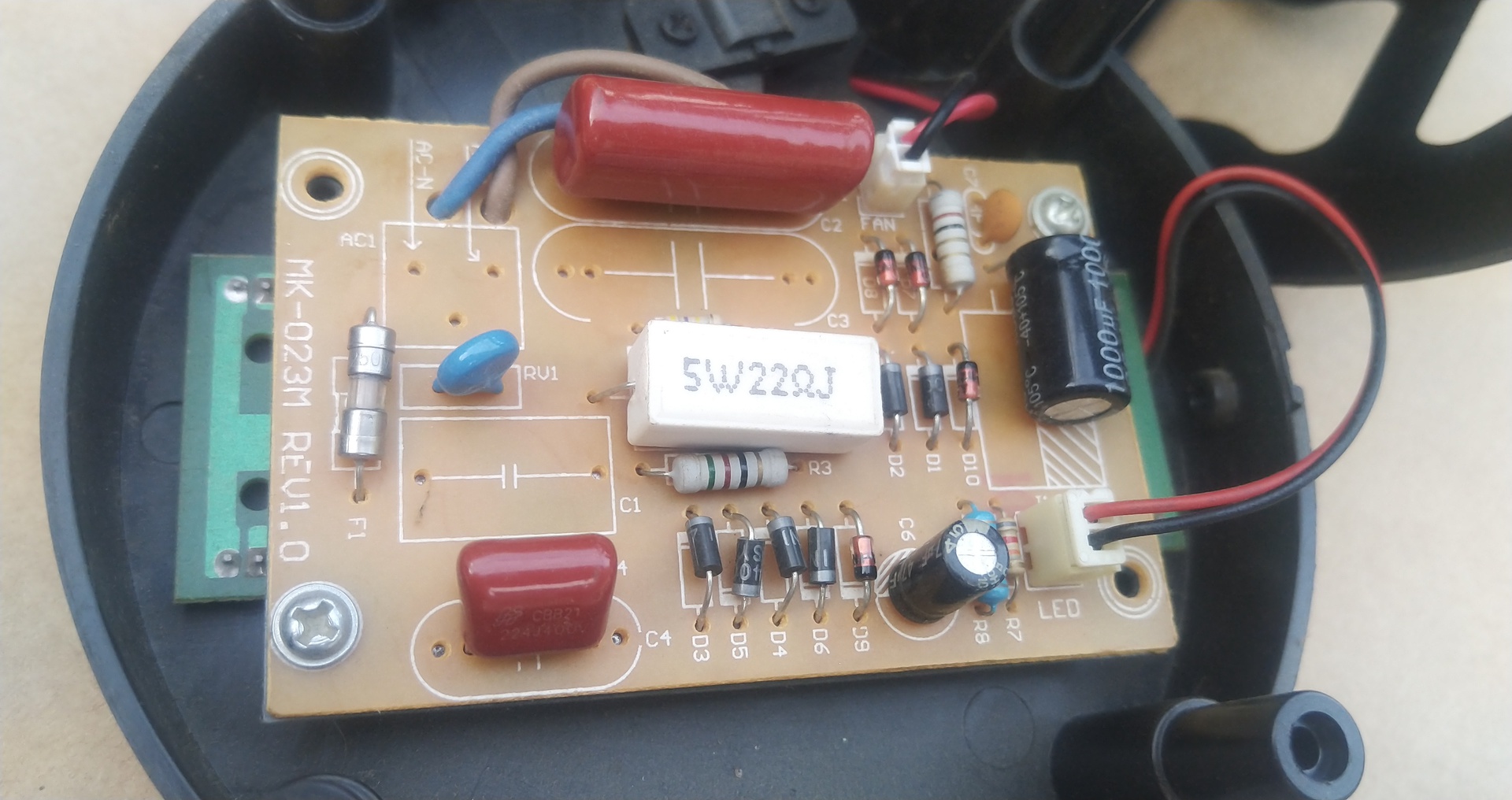

(#) Geri86 hozzászólása Júl 14, 2024 /
Az alábbi képen látható feszültségszabályozót, hogyan tudnám tesztelni, kimérni? Annyit tudok egy motorkerékpáré.
Köszi.
(#) Lacika válasza Régi motoros hozzászólására (») Júl 14, 2024 / 1
Ebben tényleg nincs más, mint a ledek és a ventilátor... De mint írtam, a szúnyogra, kis lepkére és szárnyas-hangyára jó, légyre nem. Az a 8 euró reális ár volt érte szerintem.
Utánanéztem, mi is az a titándioxid, mire használják...
Ételfesték általában, főleg rágógumikban van, kódja E171, de használjak elég sok mindenben .... olcsó, 2 euró kilója....
A hozzászólás módosítva: Júl 14, 2024
