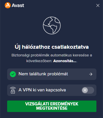

Kezd az avast szenilis lenni?
Mostanában minden újraindításnál azt hiszi, hogy új hálózathoz kapcsolódtunk.
