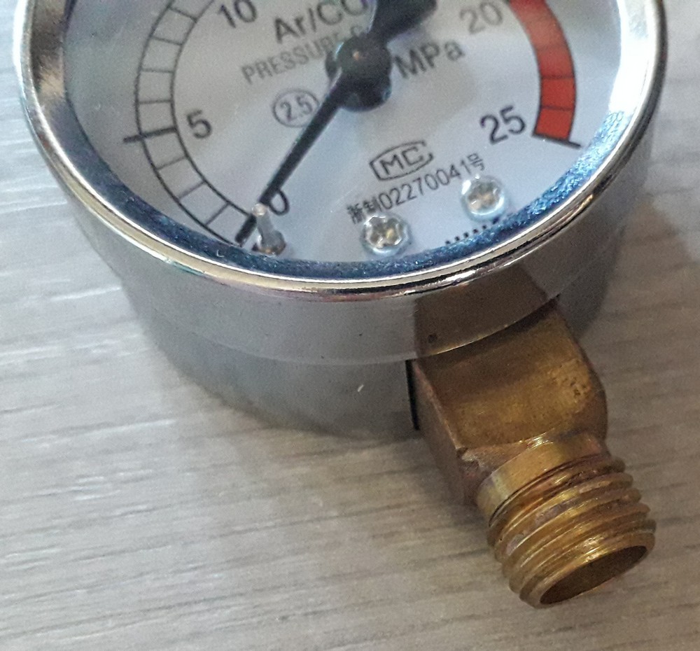

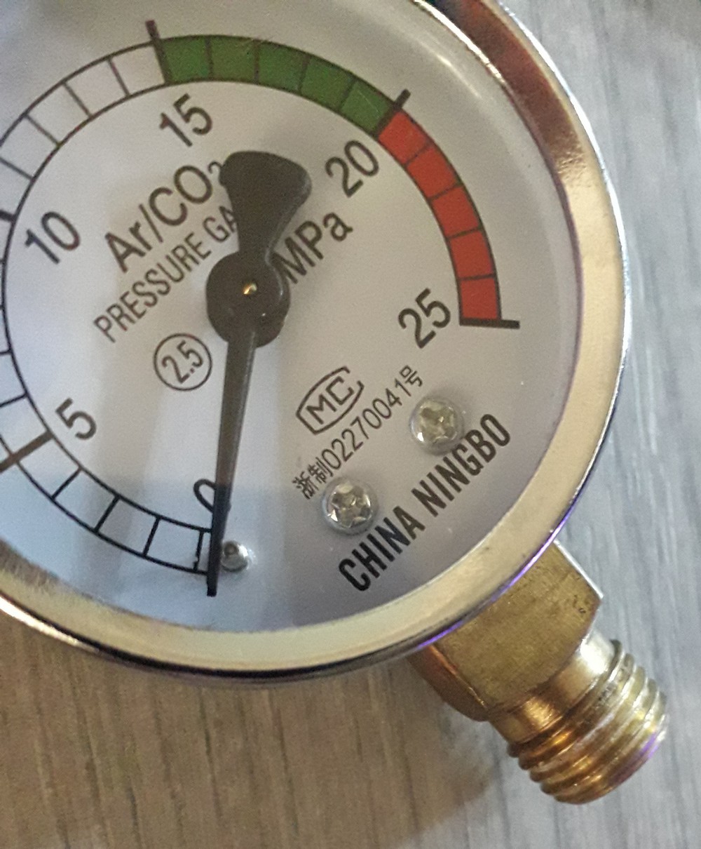

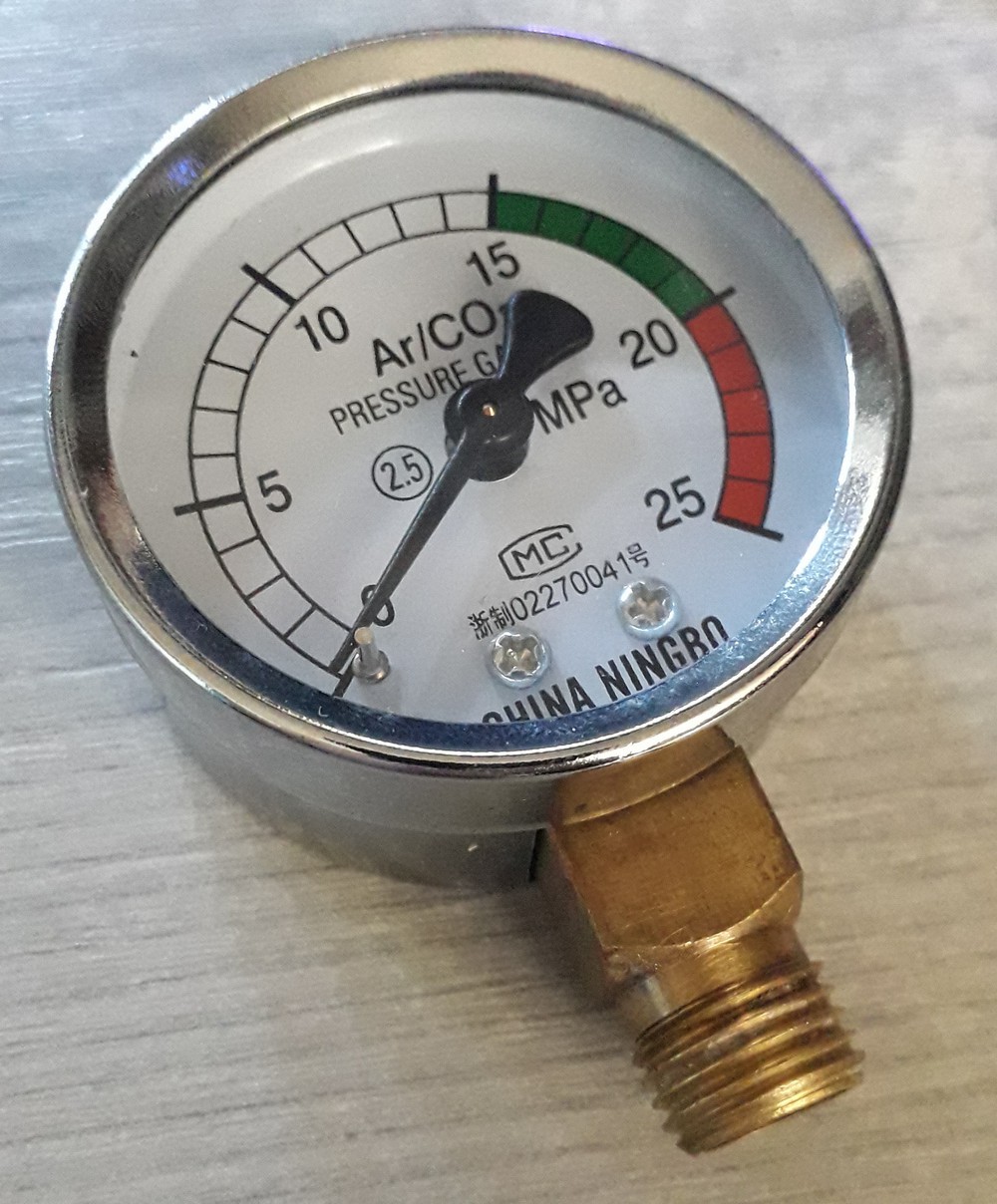

(#) Régi motoros hozzászólása Júl 22, 2024 /
Ennek a kínai nyomásmérő órának milyen lehet a menet típusa?
Én párhuzamosnak nézem, a kérdés vajon metrikus vagy whitworth?
Külső átmérője 14.6 mm.
Egy ilyen készüléken ki kellene cserélnem egy kisebb osztású órára.
A hozzászólás módosítva: Júl 22, 2024
(#) Régi motoros válasza Régi motoros hozzászólására (») Júl 22, 2024 /
Fenébe, elnéztem , az átmérője 13.6 mm, úgy meg akkor azt hiszem M14 -es finom menet lesz.
(#) uniman válasza Régi motoros hozzászólására (») Júl 22, 2024 /
Ha megnézed a neten kínált Ar/Co2 nyomásméróket: (G)ázmenet 1/4"
(#) Régi motoros válasza uniman hozzászólására (») Júl 22, 2024 /
A gázmenet elvileg balos, ez meg jobbos. Vagy valamit keverünk.
(#) vision61 válasza Régi motoros hozzászólására (») Júl 22, 2024 /
Miért lenne balos a gázmenet? Természetesen abból is van (pl. az acetilén reduktoron), de a G 1/4" jelölés nem jelenti azt, hogy az balos.
(#) Régi motoros válasza vision61 hozzászólására (») Júl 22, 2024 /
Igazad van, azt hiszem a PB -vel kevertem akkor, meg a C2H2 -vel ahogy írod.
Meglátom hányat találok akkor G1/4 -el próbálva...
(#) vision61 válasza Régi motoros hozzászólására (») Júl 23, 2024 /
A PB gázpalackon is balos menet van, csak az nagyobb.
(#) granpa válasza vision61 hozzászólására (») Júl 23, 2024 / 1
Valamint hidrogén palackon és az összes éghető gázén.
(#) villanyipi válasza Régi motoros hozzászólására (») Júl 23, 2024 /
Pneumatikus hengerfejek esetén remek példa, különböző megrendelők különböző szabvànyai, miszerint metrikus mint a legtöbb csavar EU szabvány, valamint a cső menet.Ezek jelölve is vannak a menetben elkerülendő a hibás csatlakozás, egyik jele a M, másik pedig G. Mindkét esetben jobbos csak a menet emelkedése más, így nem tanácsos össze cserélni.

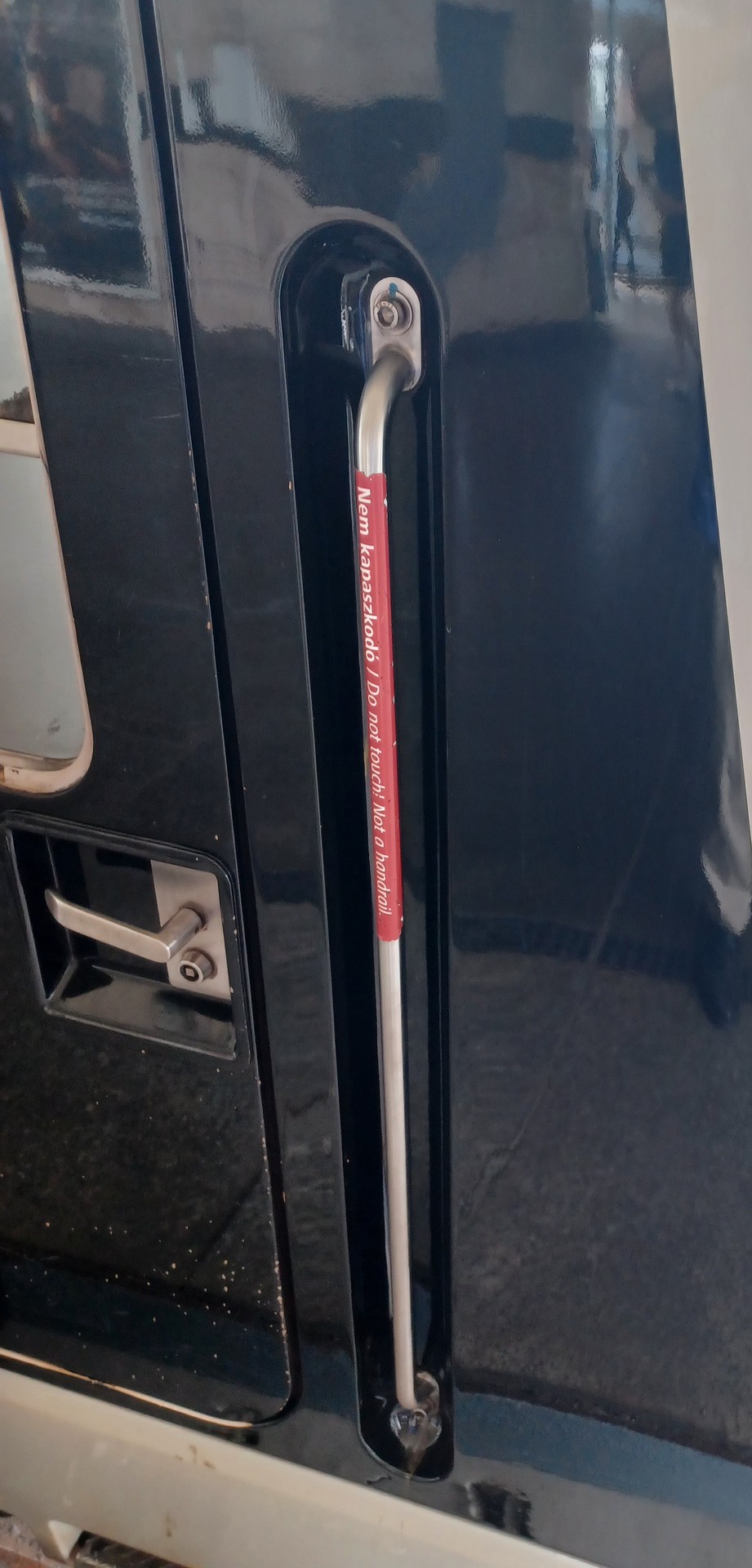

(#) Gafly hozzászólása Júl 23, 2024 /
Katonai helikoptereken szoktam látni az ajtó felett ilyen feliratokat, nehogy a kommandósok arra hurkolják a kötelet az ugráshoz. Mert hogy az antenna, és nem foggantyú.
De a metrón?

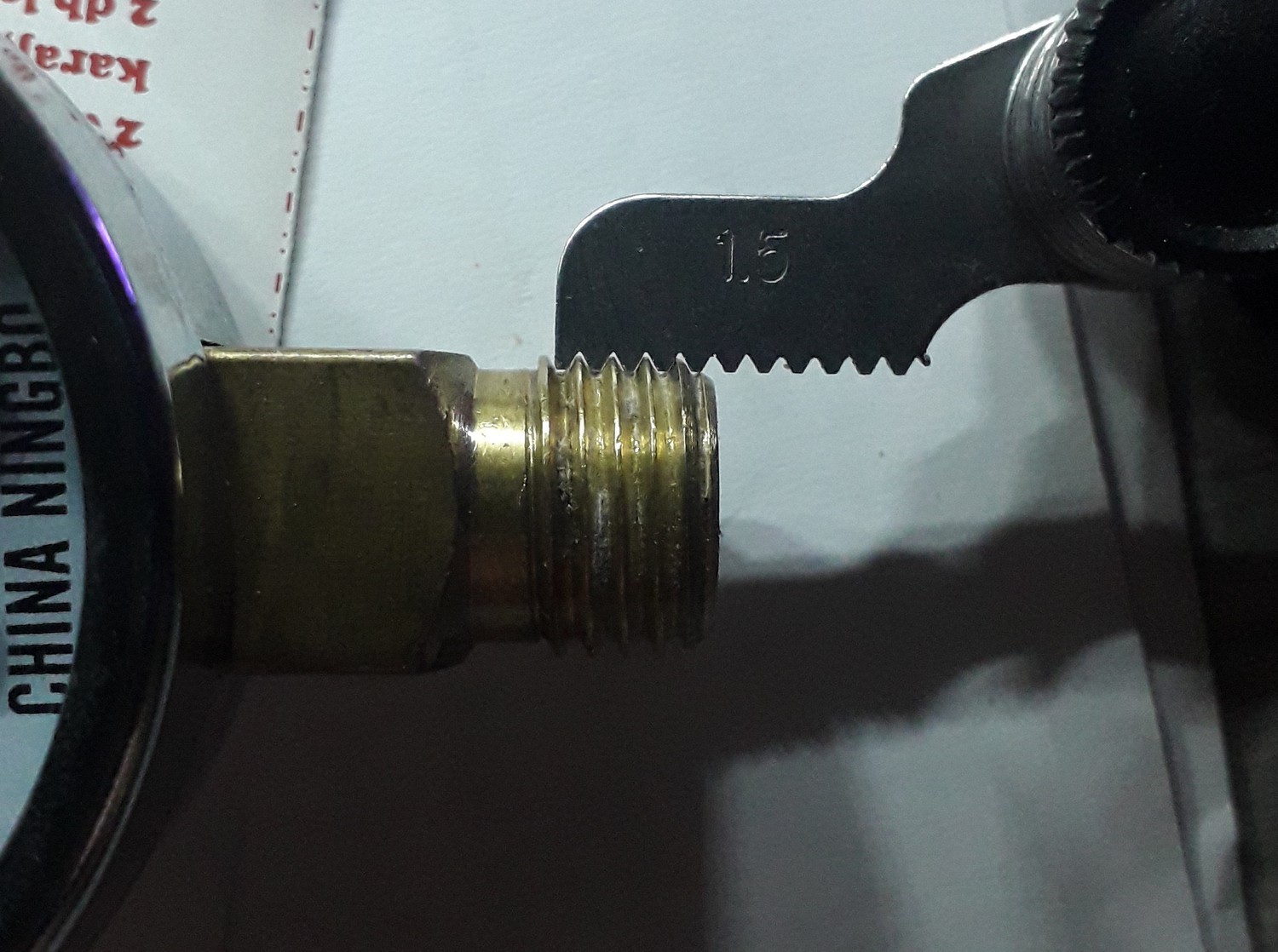

(#) Régi motoros válasza villanyipi hozzászólására (») Júl 23, 2024 /
Azért ennél kissé árnyaltabb a helyzet.
Az biztos, hogy az M az metrikus 60° -os párhuzamos, és van belőle normál és finom menet (MF) is.
A W az whitworth 55° -os, és úgy látszik van belőle párhuzamos és kúpos is.
A G az szintén whitworth és csőmenet is egyben. (Vajon mitől csőmenet egy menet?)
Aztán még az amerikai fajtákat nem is említettük.
Ránézésre azért saccoltam be az M14 finom menetet, mert a metrikus 1.5 -ös fésű úgy néz ki illeszkedik rá, a külső átmérő meg szintén az M14 méret közelében van.
De ezek után már ebben se vagyok olyan biztos. Azt hiszem az lesz a legjobb, ha holnap beviszem egy szaküzletbe, és kerestetek megegyező nyomásmérőt, ott talán meg tudják mondani, pontosan milyen menet van rajta.
(#) pucuka válasza Gafly hozzászólására (») Júl 23, 2024 /
Esetleg létra?
(#) bbatka válasza Régi motoros hozzászólására (») Júl 23, 2024 /
A kép alapján nem illeszkedik rá csak majdnem.
(#) Régi motoros válasza bbatka hozzászólására (») Júl 23, 2024 /
Lehet igazad van...
