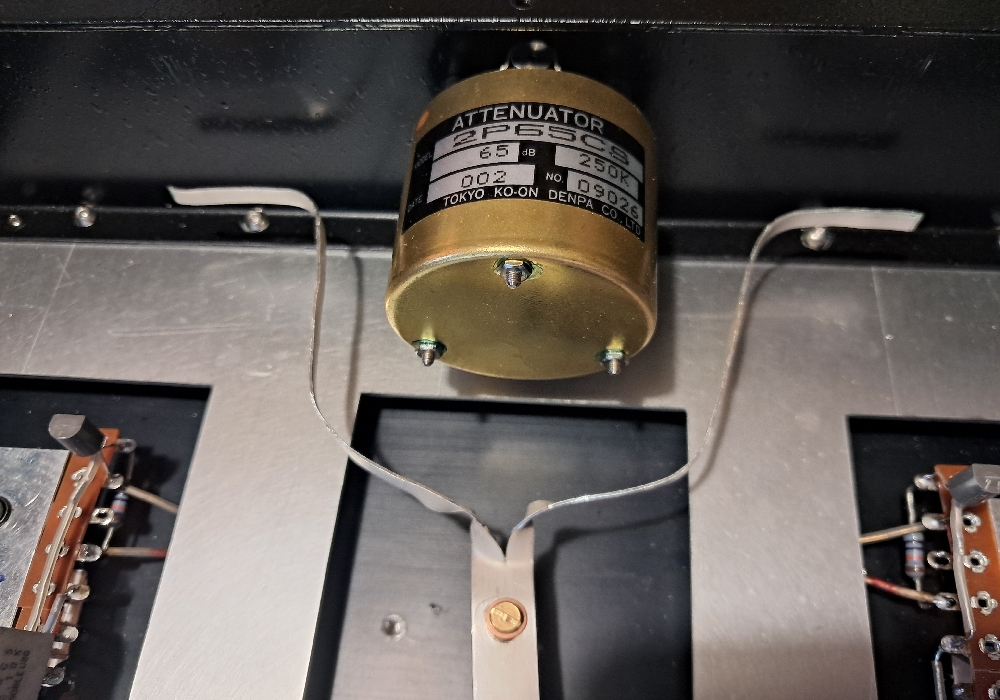

Kifúrtam a TKD 2P65CS attenuator rőgzítő csavarjainak a helyét az előlapon. A beszerelése szerencsére simán ment, nem voltak nagy eltérések a lyukaknál. :smile29:
Hátra van még a két WBT RCA aljzat helyének kitalálása, valamint a hozzátartozó fúrás/faragás.

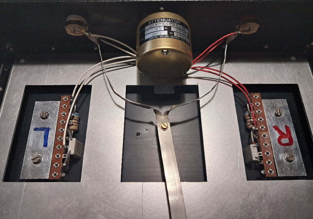

(#) tunerman válasza tunerman hozzászólására (») Júl 23, 2024 / 1
A következő lépés az lett volna, hogy az RCA aljzattól a bejövő jelet odavezetem a TKD 2P65CS attenuator -hoz, majd a leosztott jelet továbbvezetem a hűtőbordán lévő erősítőhöz.
Jó - jó, de miért vezetem én ezt a leosztott, kisszintű bejövő jelet a kb. 8cm-re lévő V-FET gate elektródájához? Mi lenne, ha nem ezzel a zavarérzékeny jelnek az odavezetésével küzdenék, hanem odatelepíteném a 2SK79 -et magának az attenuatornak a kivezetéseire? Ennál rövidebb bemeneti szabályzott jelút fizikailag ugye nem létezik
Amúgy a V-FET drain vezetéke már nagyobb, felerősített jelet továbbít, és annak a zavarérzékenysége egyből sokkal kisebb lesz.
Szóval átterveztem a bemeneti fokozatot, és betettem még egy biztonsági 1,5M-ot az attenuator leszedőjéhez, hogy akármilyen kontakthiba esetén a 2SK79 gate elektródája " ne lógjon a levegőben" (ez az ellenállás amikor bekerül az áramkörbe, az erősítő már úgysem szól)

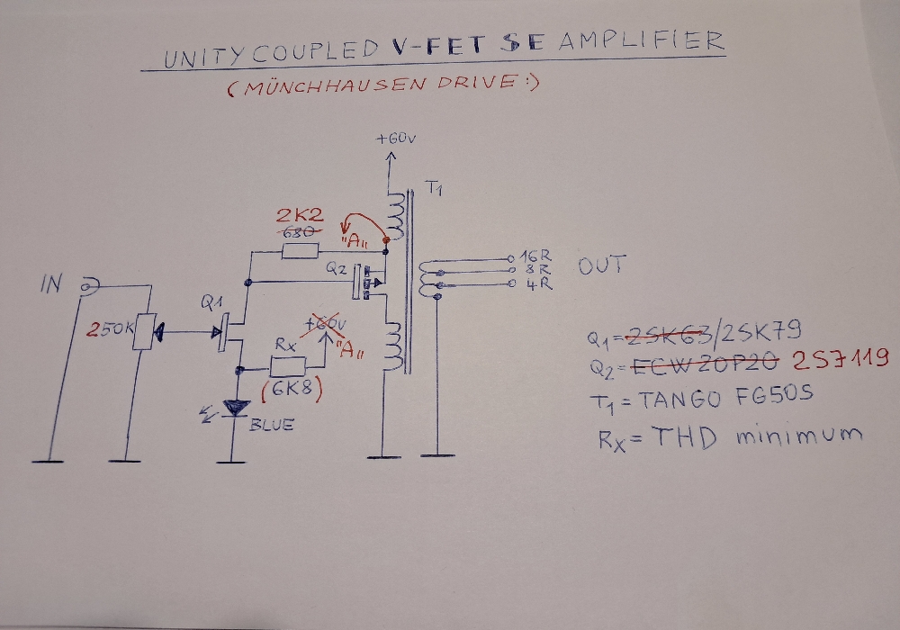

Miközben azon gondolkodtam, hogy lehetséges-e a további egyszerűsítése az Unity Coupled V-FET SE kapcsolásának (igencsak drága a Kondo KSL SPz kábel minden cm-re), bevillant, hogy KETTŐ vezetékkel is végig lehetne vinni a jelet az egész erősítőn
RCA > attenuator > 2SJ119 > Tango > banánaljzat
Ehhez az egyszerűsítéshez hozzátartozik viszont a következő változtatás - a 6K8 előfeszítő ellenállás (THD minimum), nem a +60v-ra megy, hanem a 2SJ119 drain elektródájára. Ezen a ponton a meghajtó 2SJ119 V-MOSFET váltakozó feszültsége található, így a blue LED előfeszítése is változik a vezérlés hatására. A bemeneti 2SK79 lezárásához nagyobb G-S feszültség kell, ehhez adódik hozzá a blue LED növekvő áramnál nagyobb nyitófeszültsége, ami rásegít a lezárásra. Tehát így kettős vezérlése lesz a 2SK79 V-FET-nek, aminek hatásos következménye lesz a nagyobb meredeksége.
Ez a műkődési mechanizmus számomra a híres Münchhausen báró kalandjait jutatta az eszembe, aki a saját hajánál fogva húzta ki magát a mocsárból
Ez lenne a " Münchausen Drive " elvi működése, információ az elnevezés főszereplőjéről itt:
Ez lenne a " Münchausen Drive " elvi működése, információ az elnevezés főszereplőjéről a Wiki-n elolvasható.

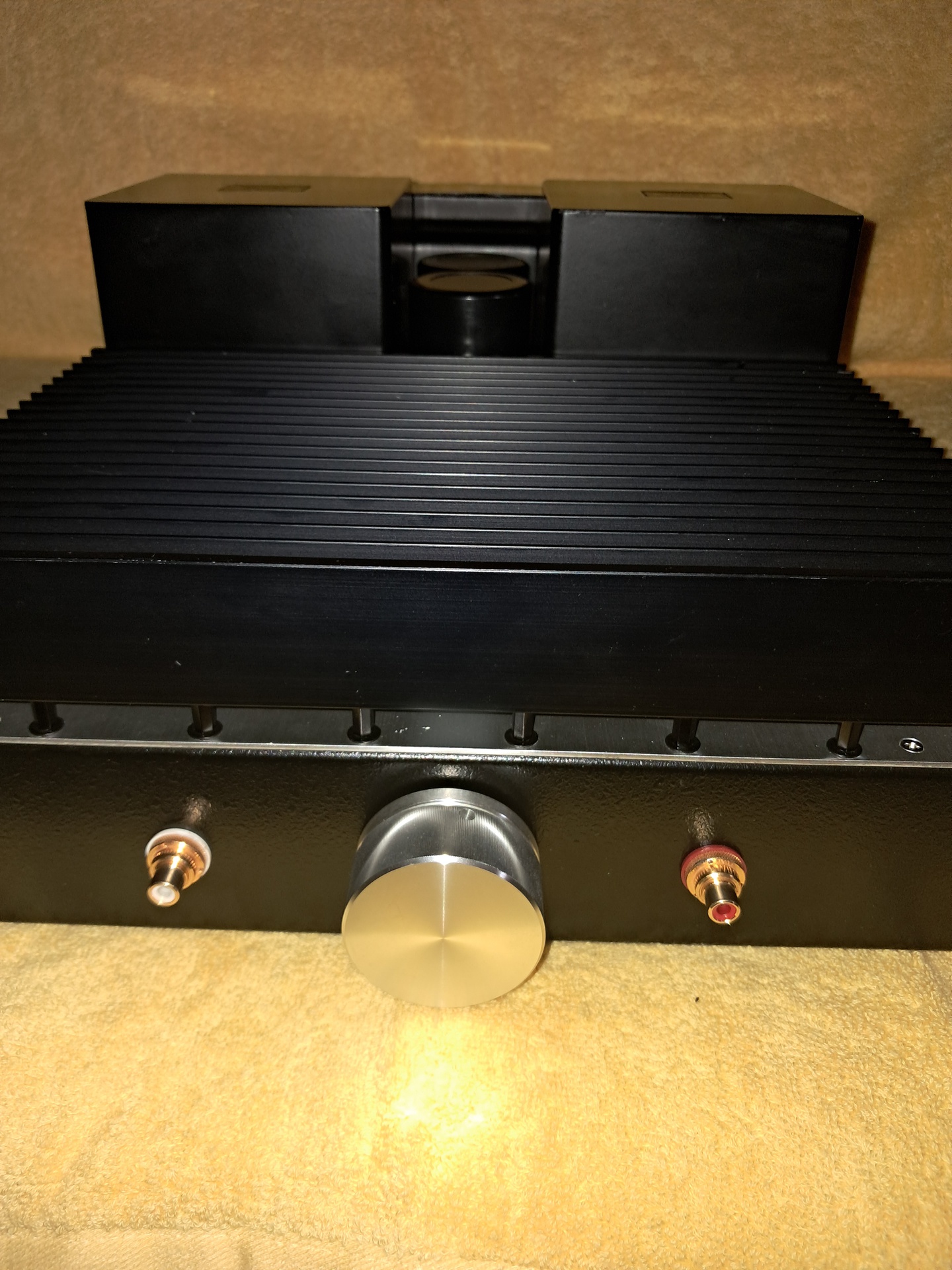

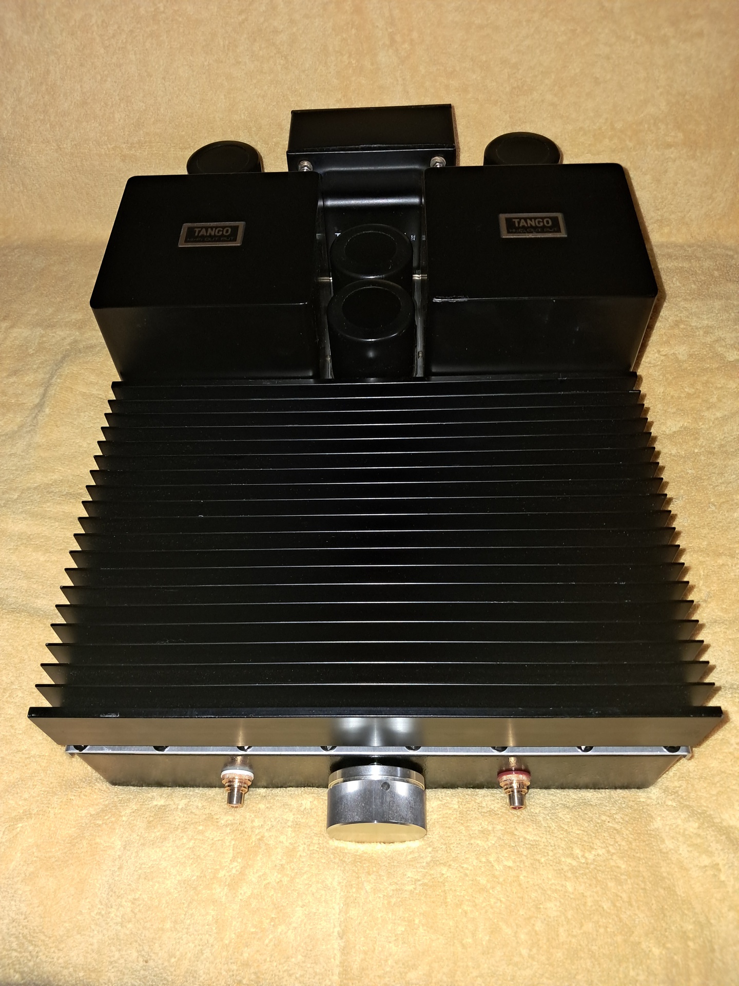

(#) tunerman válasza cua hozzászólására (») Júl 25, 2024 /
Az Unity Coupled V-FET SE projekt jelenleg a tervezés/építés fázisában van. Még a doboz elején lévő két RCA aljzat 12mm-es furatai sincsenek kijelőlve
Azon gondolkodom, hogy az elhelyezés milyen aránya (aranymetszés?) lenne a legjobban elfogadható.
TJ.
(#) Alkotó válasza tunerman hozzászólására (») Júl 25, 2024 /
Ha "aranymetszés", akkor az kötött méretarányt jelent, azaz ismerve a szélességet, adódik a méret. (egész / nagyobb rész = nagyobb rész / kisebb rész)

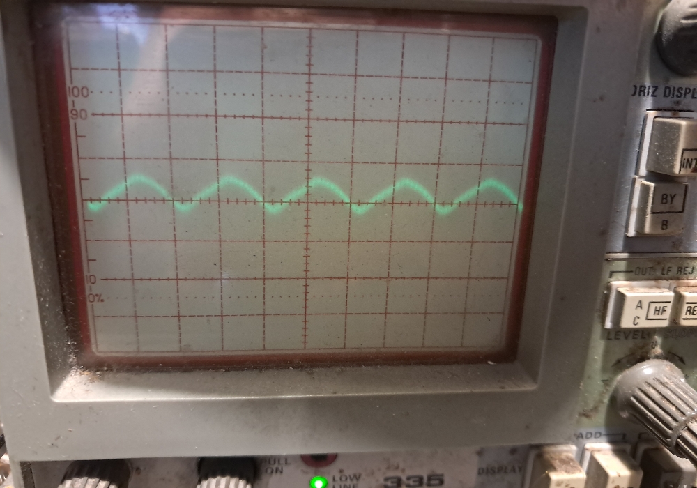

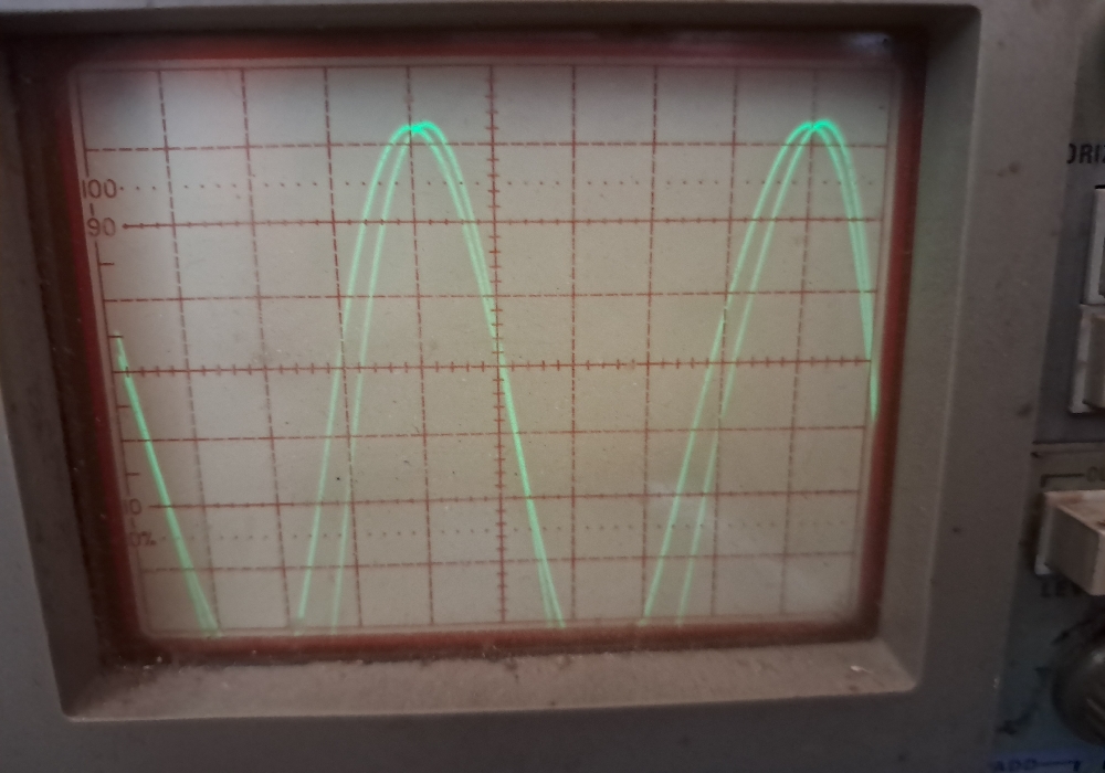

(#) tunerman válasza tunerman hozzászólására (») Júl 29, 2024 /
OFF
Mivel a korábban megépített 7242 tube PSE erősítőmben is kék LED van a bemeneti 417A elektroncső katódjában - beleraktam ezt a " Münchhausen drive " kompenzációt.
A 417A anódján 1kHz/40v PP feszültséget állítottam be, a kompenzált kék LED-en az oszcilloszkópon látható jel volt (1mv/div), ez szemre kb. 92-94 dB-el van alatta az anódon beállított jel nagyságának (ez gyakorlatilag a zaj/brumm nagyságrendjébe eső jelszint).
TJ.

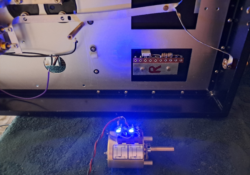

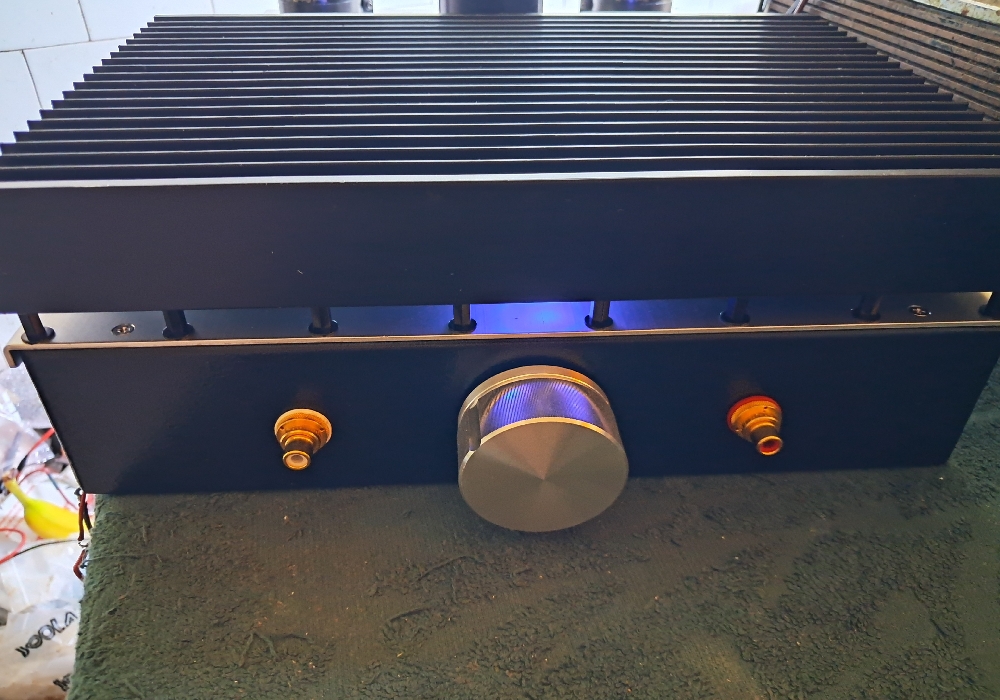

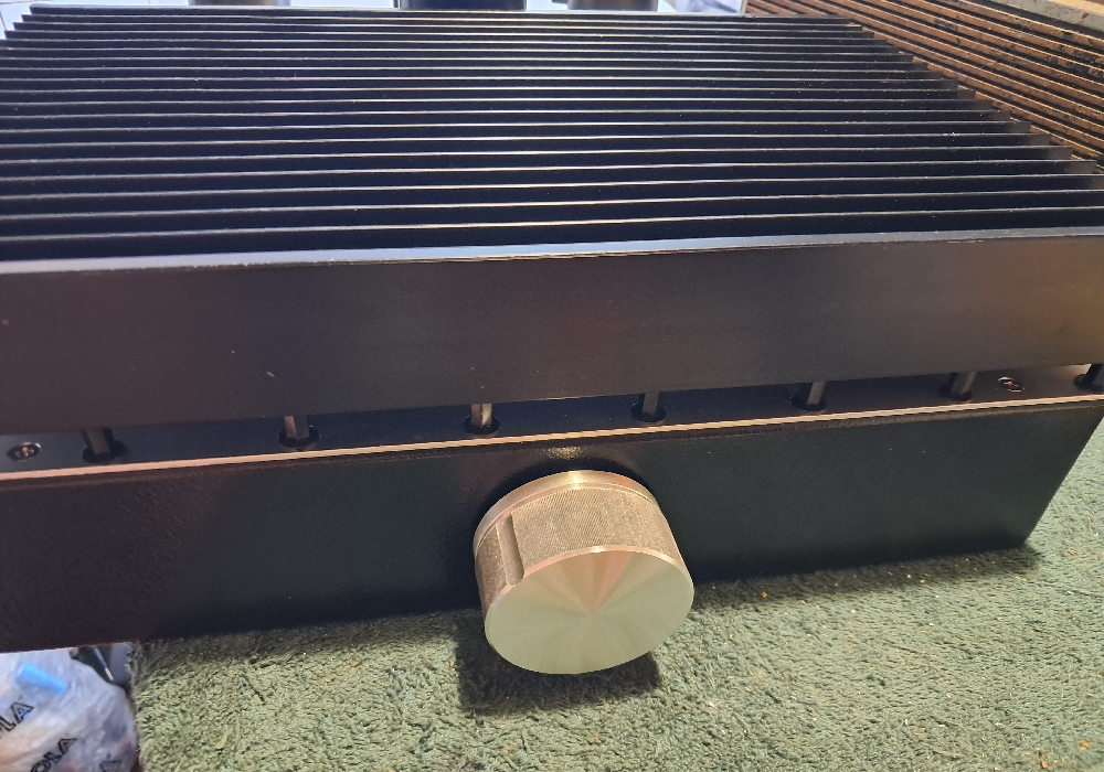

(#) tunerman válasza tunerman hozzászólására (») Júl 31, 2024 / 1

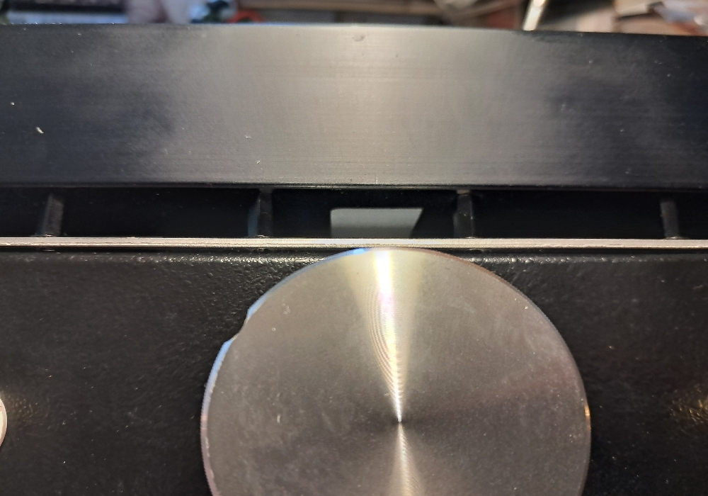

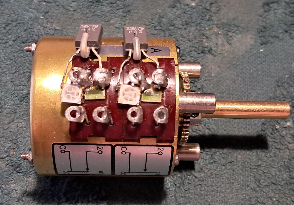

A minimál koncepció jegyében nincs az erősítőn külön a hálózati bekapcsolást jelző kontrollfény, hanem a már meglévő kék LED-et használom fel erre a célra is
A bemeneti attenuator -on lévő 2 db kék LED fényét két 3mm-es lyukon felvezetem a hűtőborda alá, majd onnan egy alufólia segítségével egyenletesen szétszórom a doboz aluminium felszínén.
Mondjuk óvatosan először kisebb átmérőjű lyukat fúrtam, teszteltem, majd tovább nagyobbítva a lyukon a 3mm-esen átjutó kék fény mennyiségét már elegendőnek tartottam. Körbeküldtem a fotót néhány szagértő hifistának, a demokratikus többségi döntés alapján maradhat így
TJ.

(#) tunerman válasza mek-elek hozzászólására (») Júl 31, 2024 / 1
Több szem - többet lát
Az eredeti ötletem az lett volna, hogy a kék szórt fény egy UFO felszállás előtti helyzetét mutassa...mondjuk ezt viccből gondoltam, de a frontnál lévő 2 db kék LED kesőbbi poziciója adta magat mégis ehhez a korai elképzeléshez.
Különben némi fény vetül a hangerő aluminium gombjára is, így könnyebb megtalálni a fogást rajta

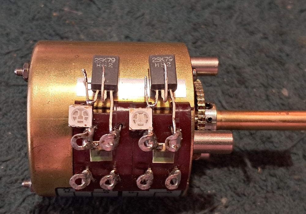

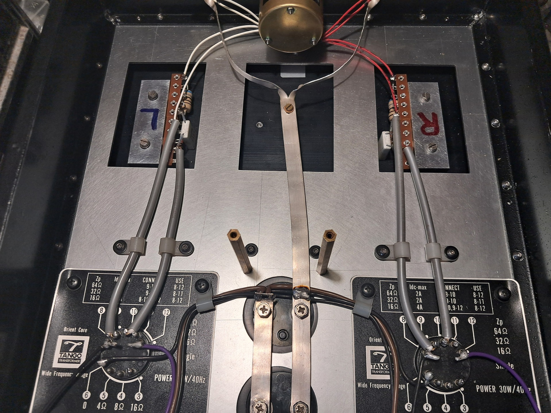

(#) tunerman válasza tunerman hozzászólására (») Aug 1, 2024 /
Helyére került a Münchhausen drive input 2SK79 V-FET-es egysége, ez valójában az erősìtő első felét tartalmazza.
A kettő bejővő és kettő elmenő vezeték az Audio Note Kondo KSL SPz kábel kibontott belső ereiből készült. Az elmenő vezetékek egymás melletti futása nem okozhat semmilyen gondot, mivel bennük azonos fázisú jelek haladnak ...ez a Münchhausen drive működésének lényegi eleme
TJ.
(#) compozit válasza tunerman hozzászólására (») Aug 1, 2024 /
Pont fordítva: ha azonos irányú áramok folynak, akkor lesz induktivitása ennek a párosnak. Ha ellenkező irányba folynának azonos áramok, akkor lerontják egymás mágneses terét, így nagyon kicsi induktivitásuk lenne. De itt nagyon kicsi távolságokról van szó, semmit nem számít.
(#) tunerman válasza compozit hozzászólására (») Aug 1, 2024 /
Mivel a drain vezetékében van a nagyobb áramváltozás, arra gondoltam, hogy a sokkal kisebb jelnagyságot visszahozó (Münchhausen) jelben nem sok mindent tud okozni. Amennyiben valamennyit keveset mégis, azt belevehetem a visszajövő jel összegébe, mivel azonos fázisú.
TJ.
Nem nagyon követem a kapcsolási rajzot, csak egy elvet akartam leírni. Hátha valakinek szüksége van erre.

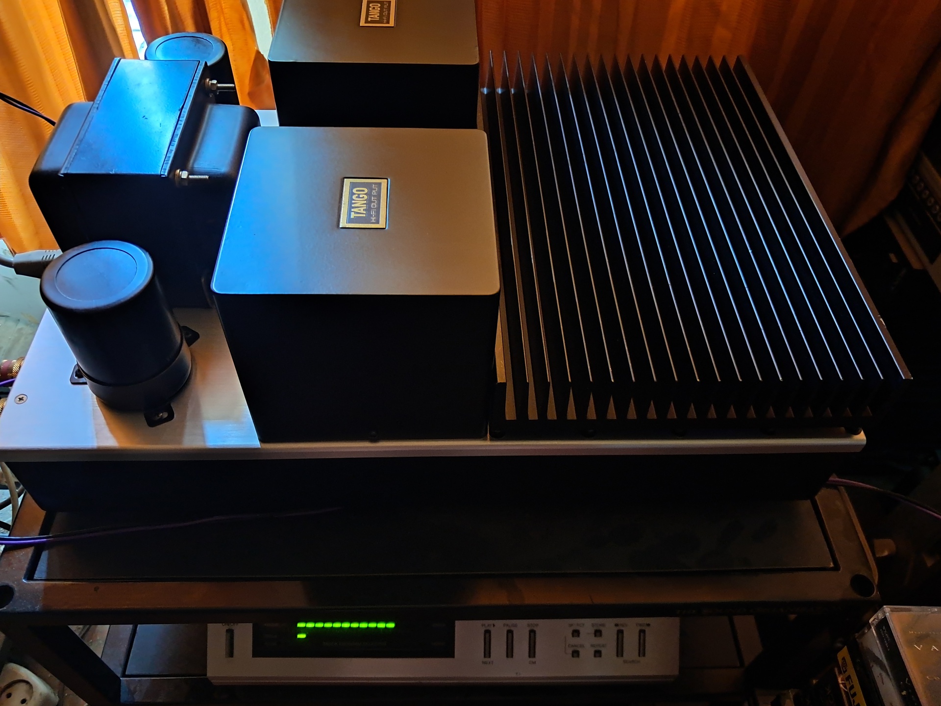

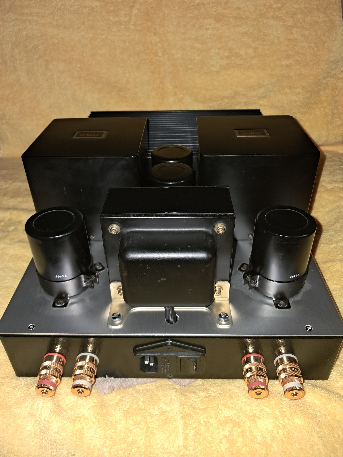

(#) tunerman válasza tunerman hozzászólására (») Aug 1, 2024 / 7
Itt vannak az első fotók az összerelt, de még teljesen be nem vezetékezett Münchhausen drive V-FET SE-ről
TJ.

(#) tunerman válasza tunerman hozzászólására (») Aug 6, 2024 /
Két napi tervezgetés után - hogy milyen hosszú kábeldarabokat vágjak le az 1,6m-es Audio Note 850 SPe kábelből - belefogtam a vagdosásba
Úgy számoltam ki a darabolást, hogy a V-MOSFET és a Tango kimenő között pontos méret legyen, és a maradékból lesznek a hangszóró kimenetek felé menő szakaszok. Talán 1-2 cm-rel hosszabbak is lehetnek, mert nagyon nem szeretnék a végén látni majd egy nyúlfarknyi maradékot ebből drága csodából

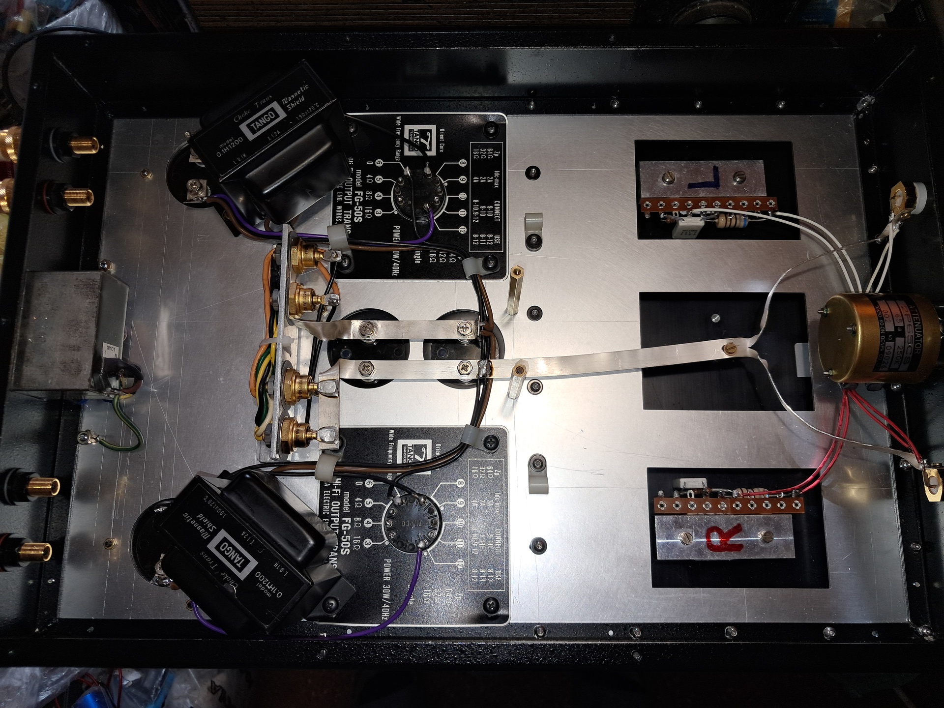

(#) tunerman válasza tunerman hozzászólására (») Aug 7, 2024 /
Elkészült az utolsó szakasza is a belső vezetékezésnek, belegyömöszöltem a kimenetre az utolsó centiméterig az AN 850 SPe silver litze csodát
Szerintem jól követhetően kettő jelvezeték halad végig az erősítő bemenetétől a kimeneti pontokig.
A következő lépés a teljes átnézés, elkötések, hibás forrasztások felderítése.
Utána jön majd az oldalak egyenkénti élesztése egy labortápegységről.
TJ.

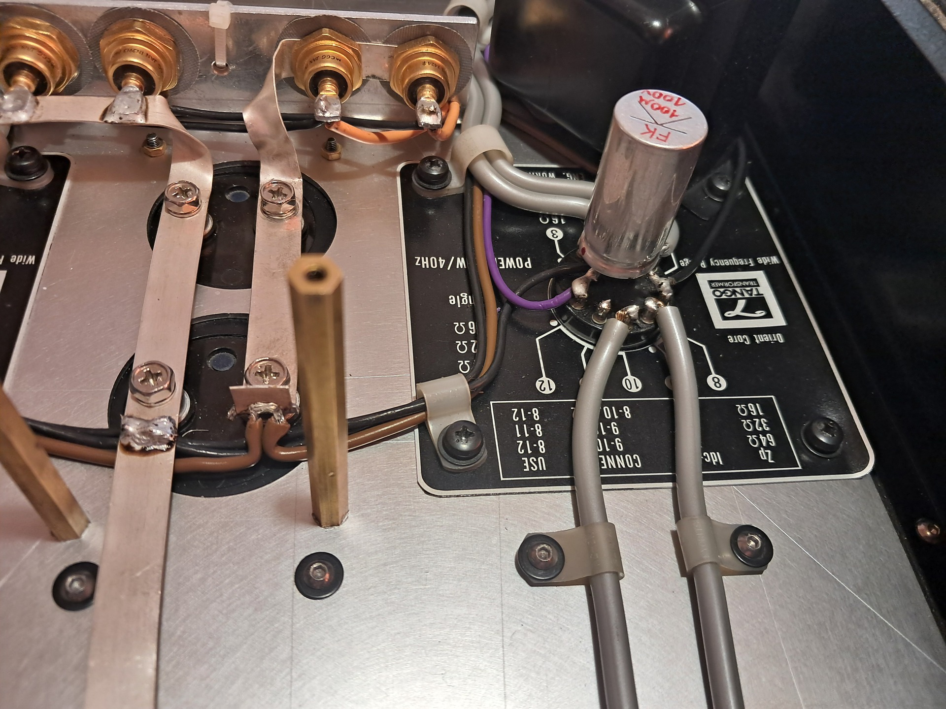

Egyik utolsó simitás a Black Gate FK 100µF/100v-os csatolásmentesítő kondenzátorok beforrasztása, a kimenő primer oldali tekercseinek a betáplálási pontjaira.
Ennek annyi a gyakorlati haszna, hogy mivel a hidegítő kondenzátor lábai közvetlenül a trafó kivezetéseire vannak forrasztva - a tápot hozó drótok talán kevésbé szólnak bele a hangzásba. Ezt a helyi hidegítést szokták "decoupling capacitor' elnevezéssel illetni
Már is találtam a fotót nézve egy elkötést, a bal csatornában a kimenő 11-es pontjára megy a vezeték, gyorsan átforrasztottam a 10-esre
TJ.
Kijavítva.

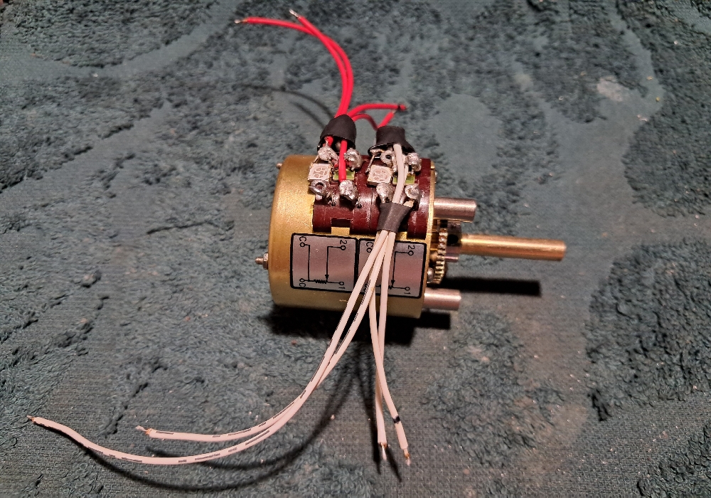

Az eredeti alapötlet folyamatos átdolgozása érinti a bemeneti fokozatot is (az erősítő felét ) , a bemeneti 2SK79 V-FET megkapta az 1k-s gate stoppereket.
Az attenuator testpontjai pedig nagyfrekvenciás kerámia kondenzátorokkal rövid úton a házhoz lettek hidegítve.

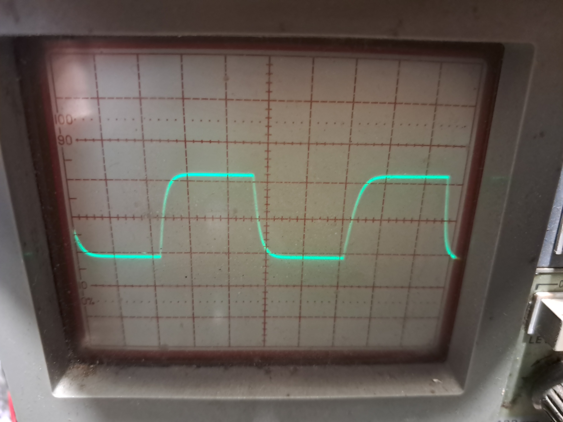

(#) tunerman válasza tunerman hozzászólására (») Aug 11, 2024 /

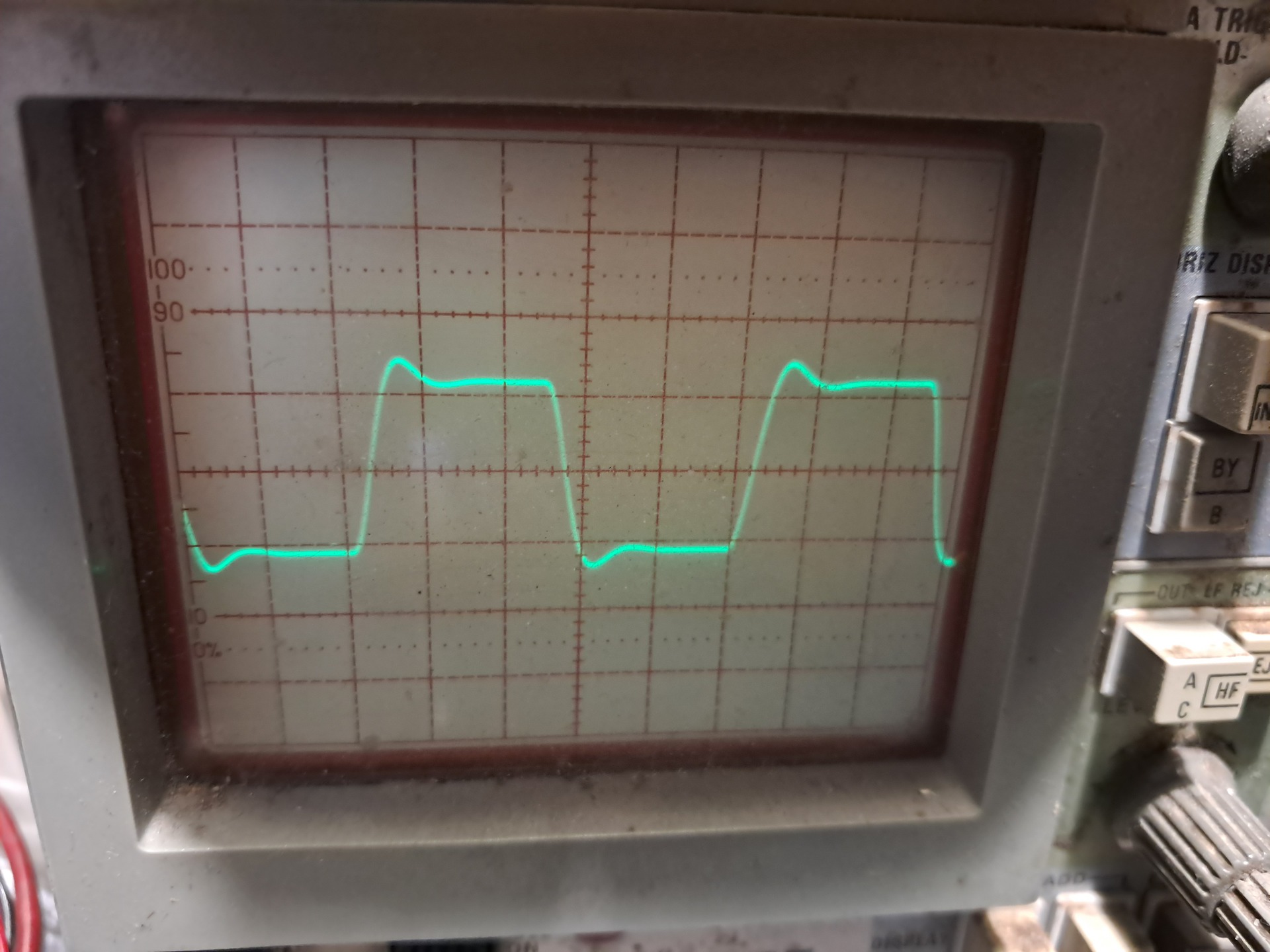

Elkészültem a Münchhausen drive V-FET SE részletes bemérésével:
- bemeneti jelszint: 500mv (10W)
- THD/1kHz/1W/15R: 0,1/0,13%
- THD/1kHz/10W/15R: 1%
- frekvenciaátvitel 1W/15R: 10Hz - 100kHz (-1/-3dB)
- teljesítmény frekvenciamenet: 10W/15R 20Hz - 60kHz (-1/-3dB)
- dinamikus damping factor: 7,6 (20Hz - 20kHz)
- 10 kHz/2v/div négyszögjel fotók: 8R és 8R+1µF (attenuator 50%-nál)
TJ.
További kiegészítő mérésekről:
- Áthallást nem tudtam mérni, a vezérelt csatornát hajtva (1kHz/1W/15R) a rövidrezárt bemenettel rendelkező másikban nem volt az oszcilloszkóp 1mv/div állásában detektálható jel
- A 20kHz-en mérhető fázistolásról készült kétsugaras oszcilloszkópos fotó
- A Münchhausen drive működéséről készült fotó, a 2SK79 V-FET source körében lévő kék LED-en a jelmaradékot lehet látni (1mv/div). Miközben a drain elektródán 1kHz/12v PP kimenő feszültség van.
