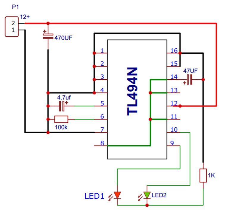

Két IC van a panelen, AZ494A és AS358, úgy érted hogy 230V nélkül csak az IC közvetlenül kössek adatlap szerinti 5V-ot?
(#) img válasza troby hozzászólására (») Jún 20, 2024 /
A 358-as egy műveleti erősítő, a 494 meg a PWM vezérlő. Ha van, szkóppal meg tudnád nézni a 494 kimenetét, hogy pl. nem nyitja e egymásra a FET-eket.

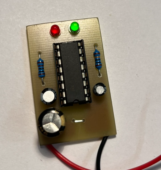

Így még nem mértem, de készítettem egy 494 tesztelő panelt meg vettem egy újat is. Kiforrasztottam a panelból és a tesztelő panelen nem villogott a led, az új 494-el igen. Beforrasztottam azt de továbbra sem indult el. Megpróbálom kimérni akkor hogy induláskor kap e feszültséget, ezt multiméterrel már nem tudom megtenni?

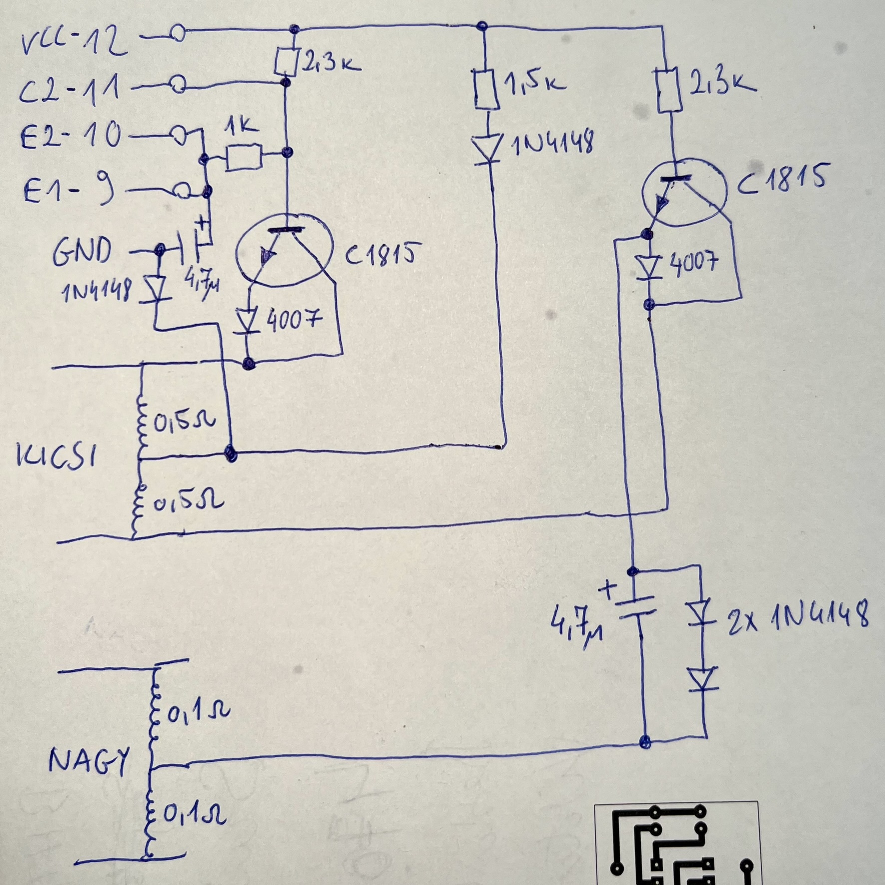

Ez egy tipikus "berúgós" táp, a szekunder oldalon is klappolni kell mindennek. Nem lehet zárlat a kimeneten és még a hűtő vezérlését is rá kell kötni. Bővebben: Link
(#) troby válasza kadarist hozzászólására (») Jún 22, 2024 /
Köszönöm szépen a doksit! Rádugtam minden kábelt de így sem indult el. A peltier elemet teszteltem 12V ról az működik. Átnéztem az összes alkatrészt a panelen a műveleti erősítőt is kimértem és jó, nem találtam hibás alkatrészt. Akkor kiszerelem a vezérlő panelt.
(#) kadarist válasza troby hozzászólására (») Jún 22, 2024 /
Inkább ez lesz a jó rajz. Az a helyzet, hogy itt minden egyes alkatrésznek tökéletes állapotban kell lenni a jó működéshez. Kimeneti elkók, ventilátorok, LM358. Az is jól látszik, hogy ez a kettős műveleti erősítő az NTC-k segítségével szabályozza a kimeneti feszültséget, ezzel együtt a Peltier-elem teljesítményét, így a hőmérsékletet is. Van ott még egy 8V-os stabkocka is, a saját kis világával.

(#) img válasza troby hozzászólására (») Jún 24, 2024 /
Menetzárlatra hogyan tesztelted? Az induktivitását is megmérted?
(#) troby válasza img hozzászólására (») Jún 25, 2024 /
Ma megmérem az induktivitását is de van több ilyen panelem és mindben ilyen értéket mértem a trafónál. Fura, hogy kb egyszerre mentek tönkre és más készülék nem hibásodott meg.
(#) img válasza troby hozzászólására (») Jún 25, 2024 /
Ha mind tönkrement, akkor mérhetsz ugyanolyan értékeket a menetzárlatos trafókon. Szükség lenne egy tesztelten jól működő darabra, referenciaként.
A nagy trafón 11,5mH, 2x 0,12mH, kicsin 2x 5mH, 2x 0,38mH és 0,56mH mértem. Sajnos jó nincs nálam. Esetleg van Pesten olyan szervizes aki ilyeneket válalna én kezdem feladni.
